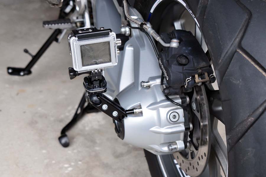

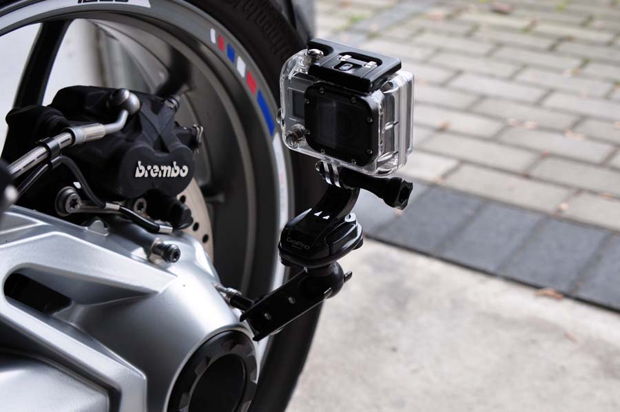

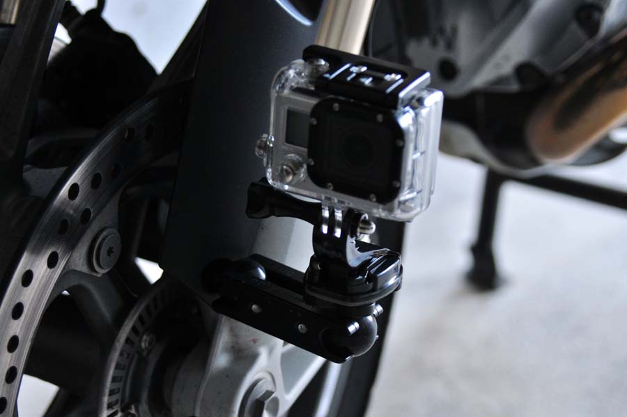

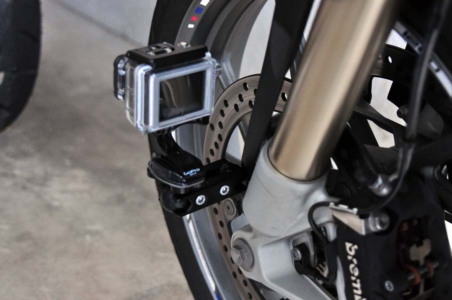

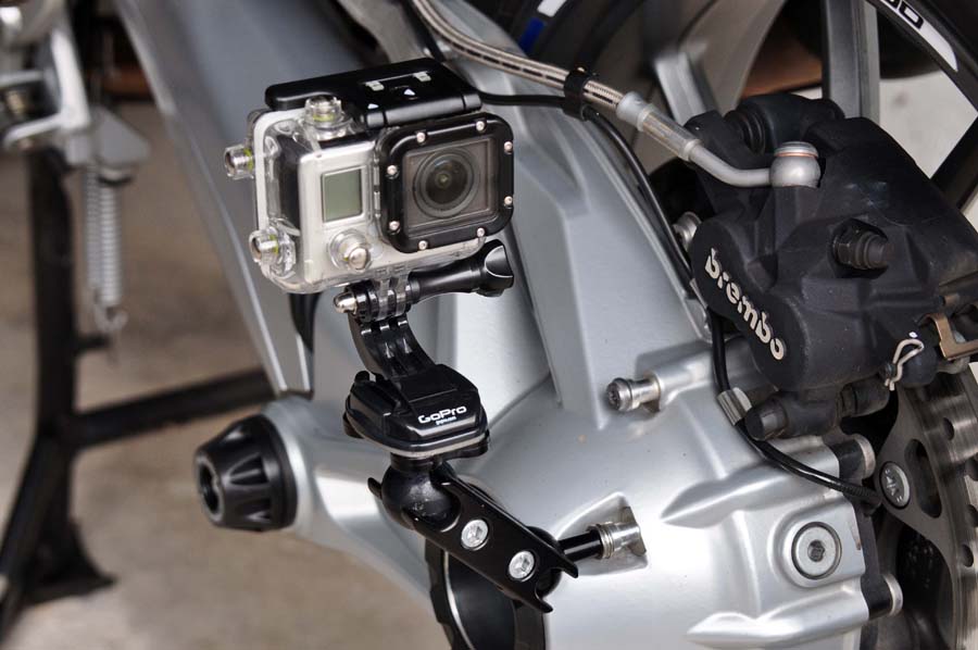

anbei ein testvideo mit fahraufnahmen von der entsprechenden befestigungsposition:
ps: qualität auf HD umstellen. ab 3:10 mit blick nach hinten. für die geräusche beim schalten/kupplungsbetätigung habe ich einen neuen fred aufgemacht --> http://www.gs-forum.eu/r-1200-gs-lc-und-r-1200-gs-adventure-lc-135/geraeusche-endantrieb-99216/

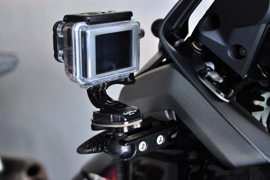

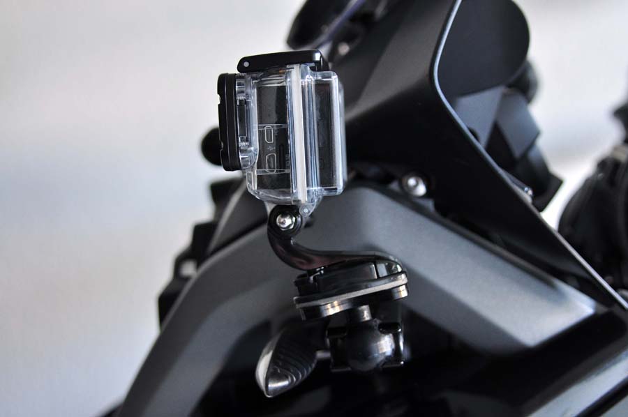

Schöne und interessante Perspektive, ist aber viel zu Schrauben oder das Moped ist mit Kugeln übersäht. Du machst das mit Leidenschaft, das erkennt man an Deinen Clips. Danke!

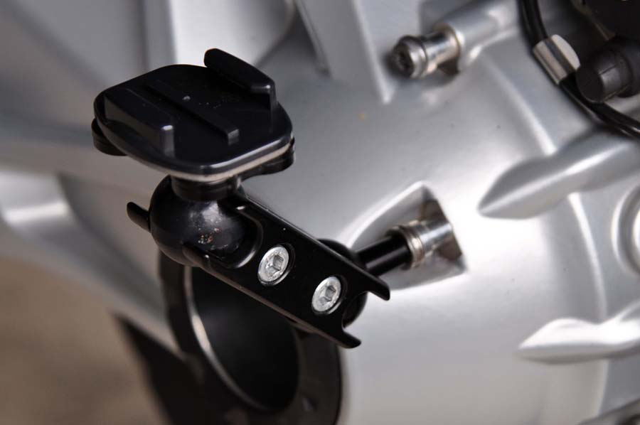

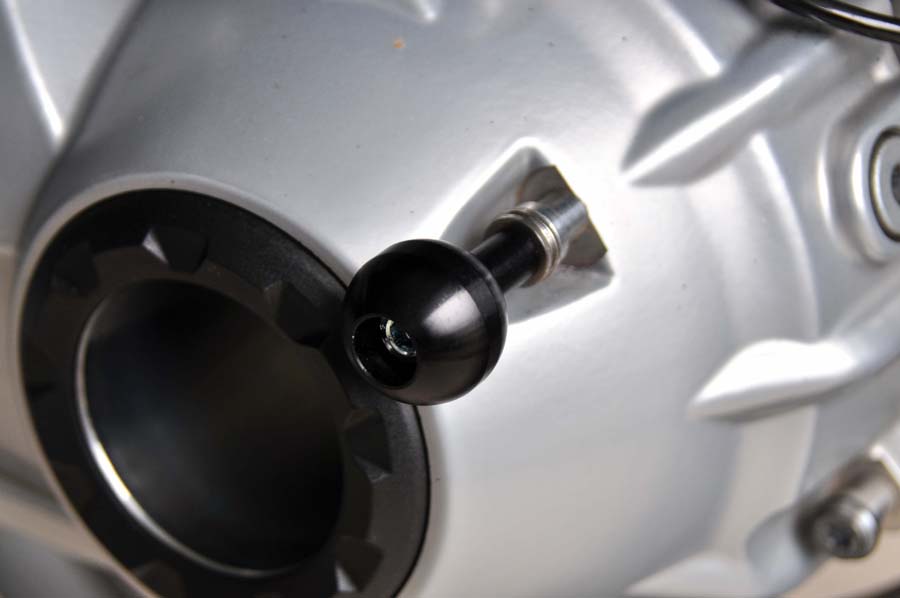

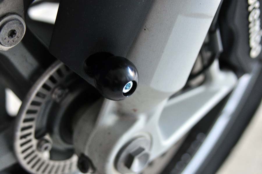

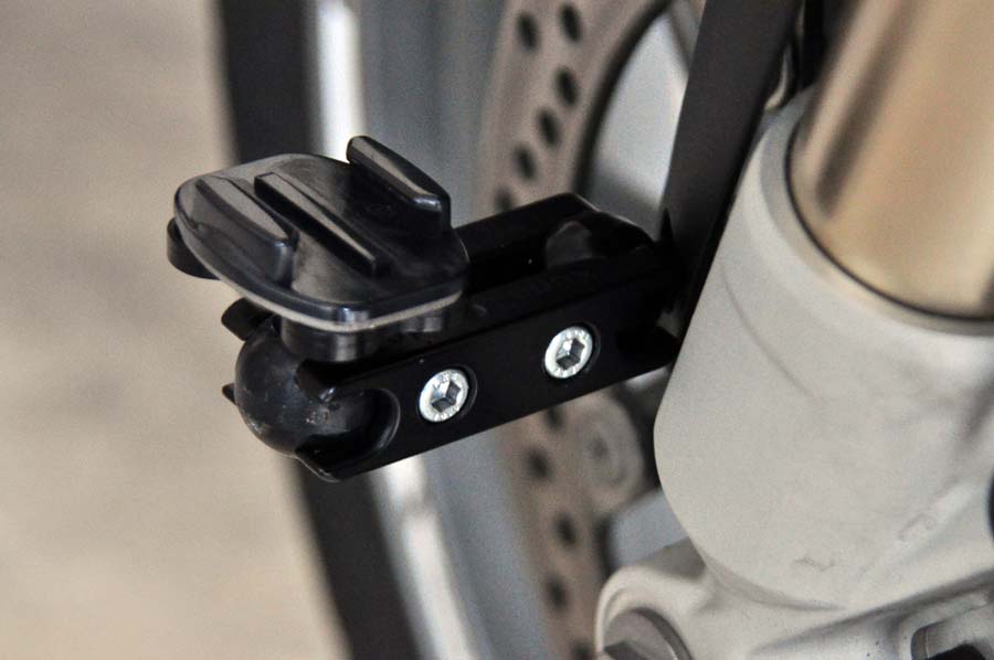

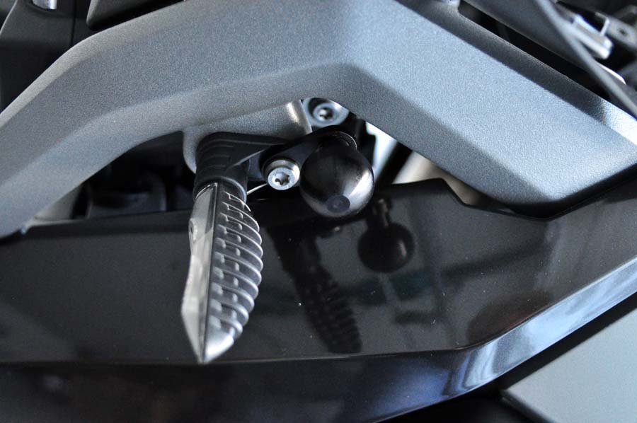

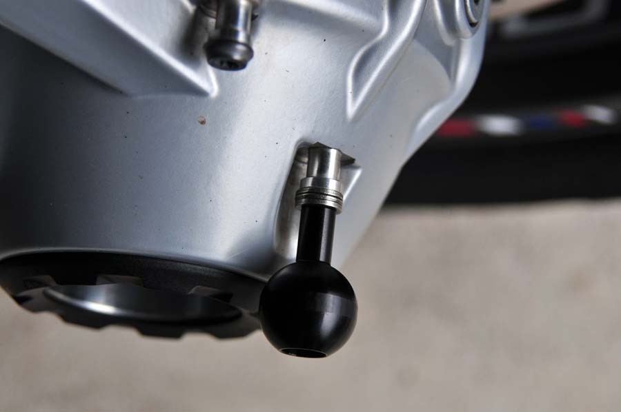

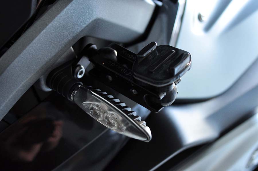

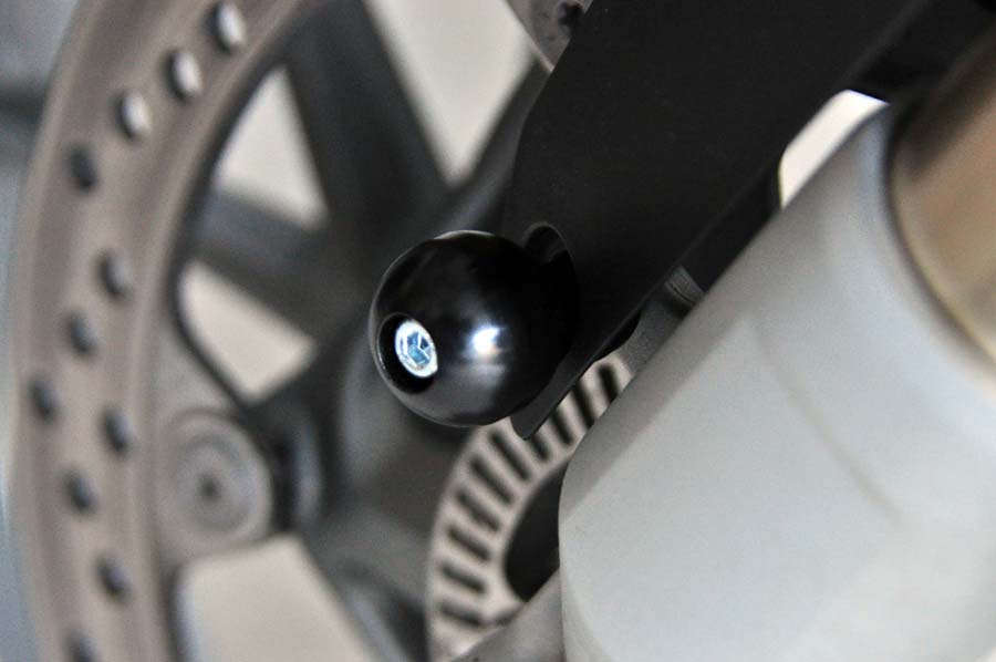

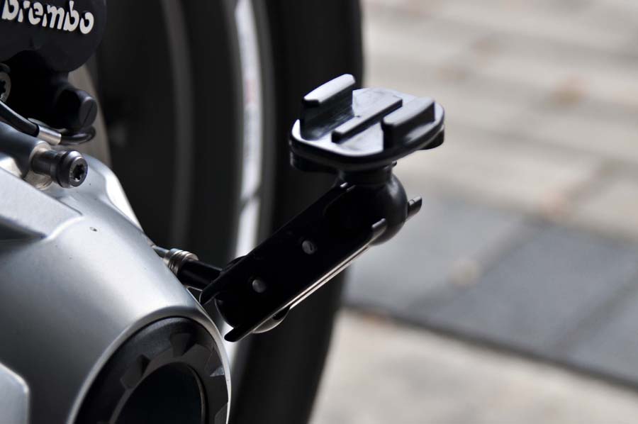

Hi Mimi,
also wenn ich dich richtig verstanden habe, hast du einfach das M5 Gewinde in das 1/4 Zollgewinde reingeschnitten.
Viel halten muss die Verkleidungsschraube ja nicht. Wie sieht denn das M5 aus. Tragen die Gewindegänge ausreichend?
Ein Foto mit Nahaufnahme der Gewindestange wäre prima.
Noch ne Frage: Wo hast du die Gewindestange her. Kann man einer 1/4 Zoll Schraube einfach den Kopf absägen?
Axel
Moin Axel,
bei Louis gibt es ein ganzes Sortiment für 30€. Musst nur etwas Pfeilen damit du den Gewindeschneider rauf bekommst und das war es schon. Vorher die Zollmutter rauf. Zum Schluss nur noch den Kopf absägen und fertig.
Lg
Mimi

Sehr schöne Aufnahme,
als ich den SUV da stehen sah, habe ich gedanklich die Hand die Bremse gelegt.
Werner
Nemiz
Nemiz
30.03.2014
173
R 1200 GS LC, FXCWC Rocker C

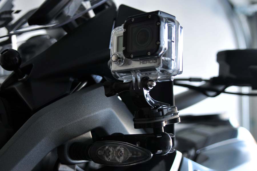

Hehe, ging mir genauso. Aber das Video ist wirklich nett. Und auch die Montierung macht einen sauberen Eindruck. Nun muss ich ernsthaft nachdenken - dabei wollte ich kein Geld mehr ausgeben für solche Spielereien... :rolleyes:
Spark
Spark
24.11.2010
4.007
in der Wetterau
R 1200 GS(LC) ADV & R 1250 RT
Bisher neben der Helmkamera m.E die beste Positionierung für die GoPro.
