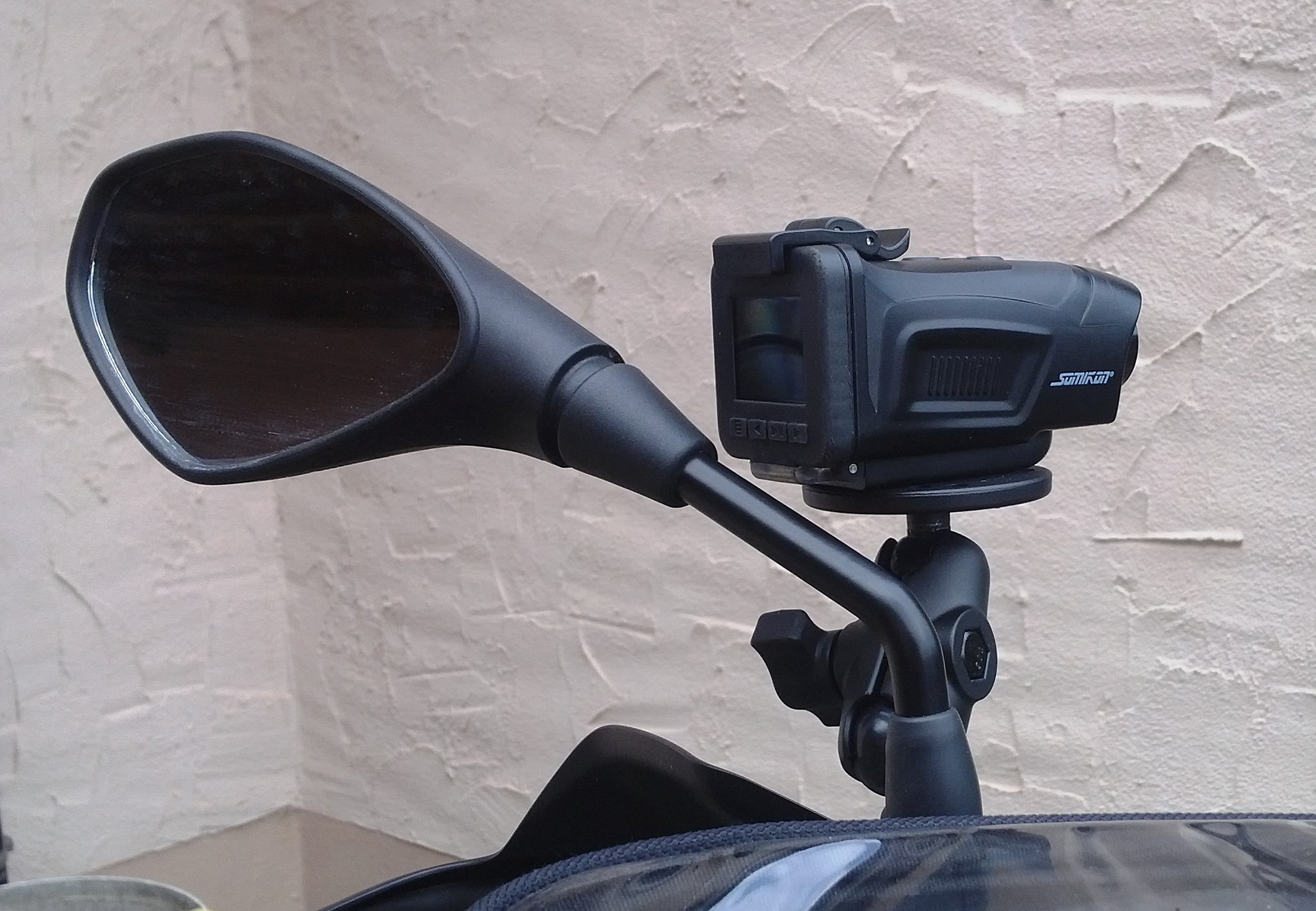

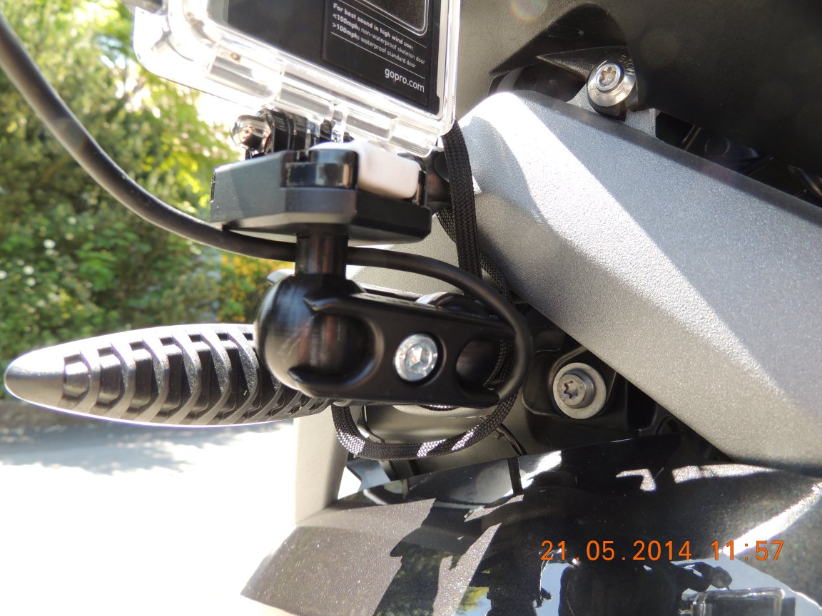

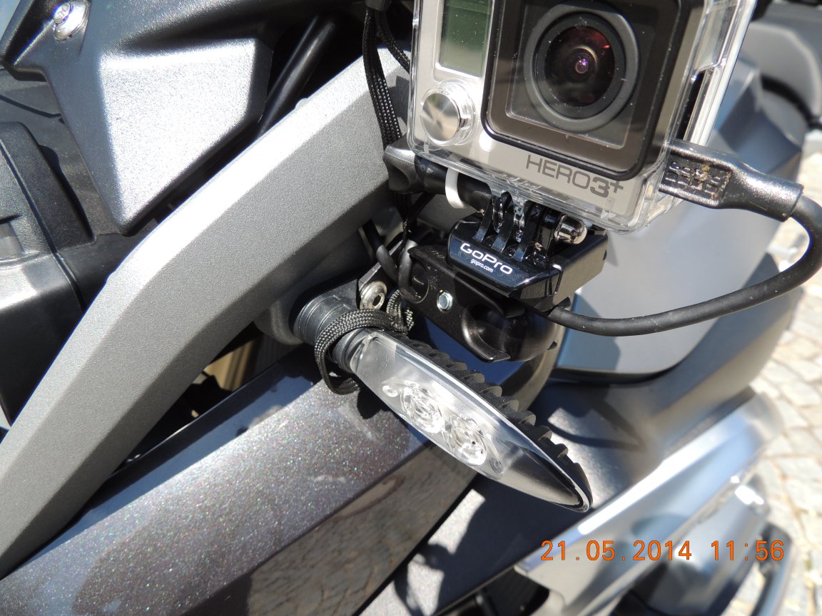

Finde das dieser Halter an einem guten Platz ist !
Welchen Durchmesser hat die Kugel ist sie aus Metall oder Kunststoff. Wo gekauft ?
Hast Du auch ein Video davon ? Danke.
D.R.BoXer :cool:
video: siehe #208
quelle: kugelflex, das habe ich hier auch schon gepostet
material: metall, 1 zoll

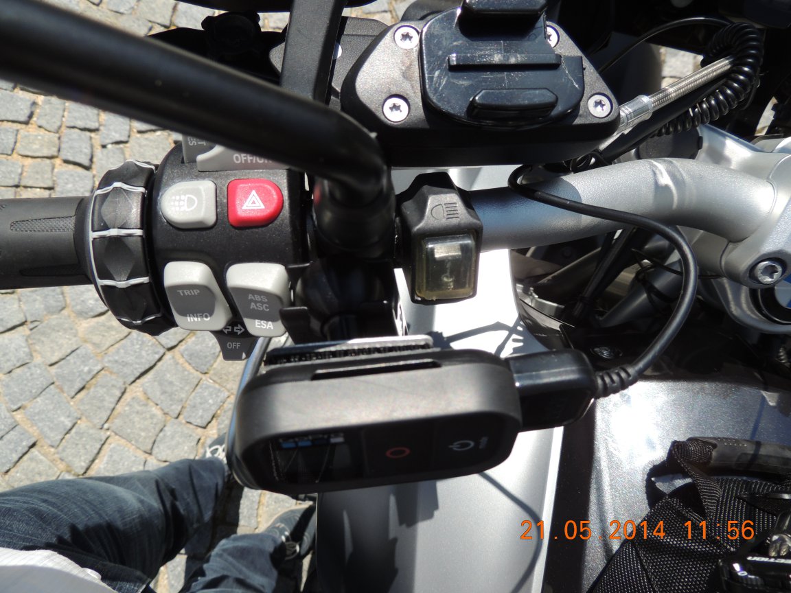

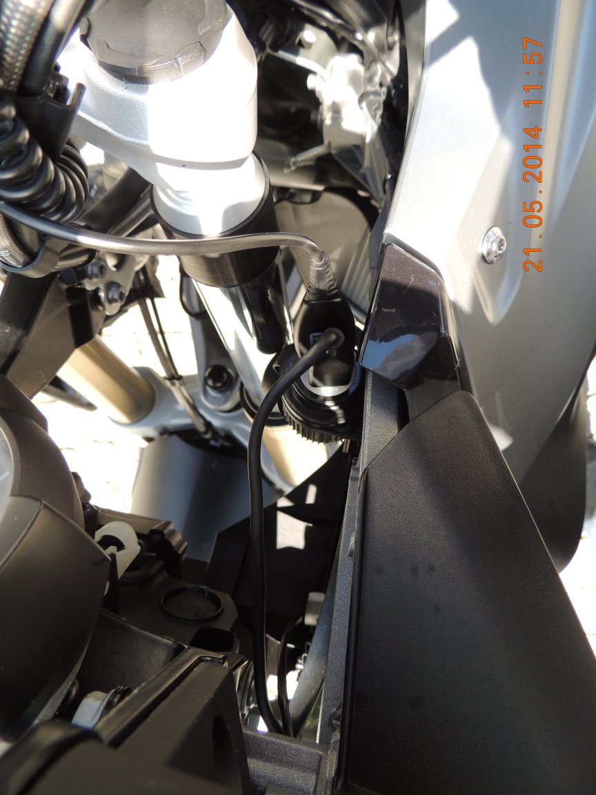

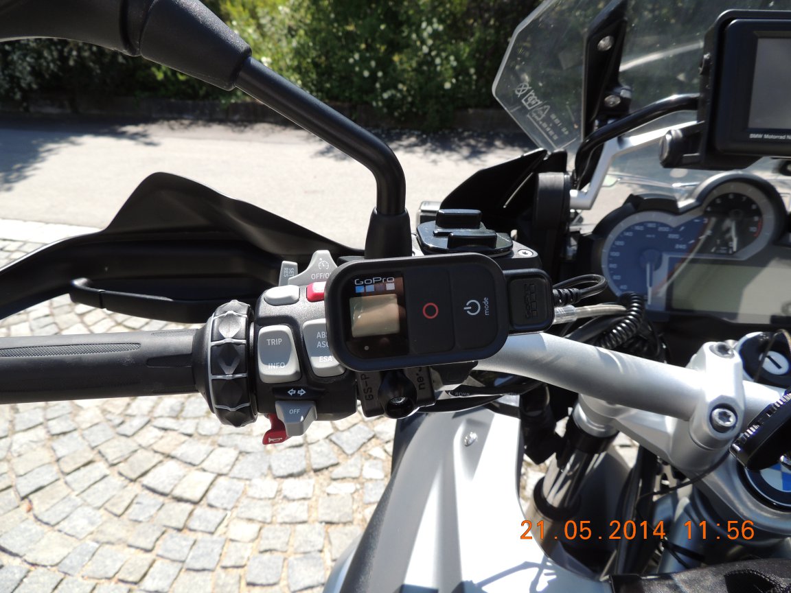

habe die gleiche Position für die Kamera. Mittlerweile habe ich einen Stromanschluß verlegt so das die Kamera während der Fahrt
geladen wird. Das gleiche gilt für die Fernbedienung. Kabel direkt an die Batterie mit zwischenschalter.
GrußAnhang anzeigen 126896Anhang anzeigen 126897Anhang anzeigen 126898Anhang anzeigen 126899

kannst du mal bitte ein bild von der rückseite deiner fernbedienhalterung machen. ich sehe schon da ist ein original fuss, aber wie hast du den mit der fernbedienung gekoppelt? viele grüße
spacki
spacki
05.08.2013
79
Essenbach
GS 1200 LC

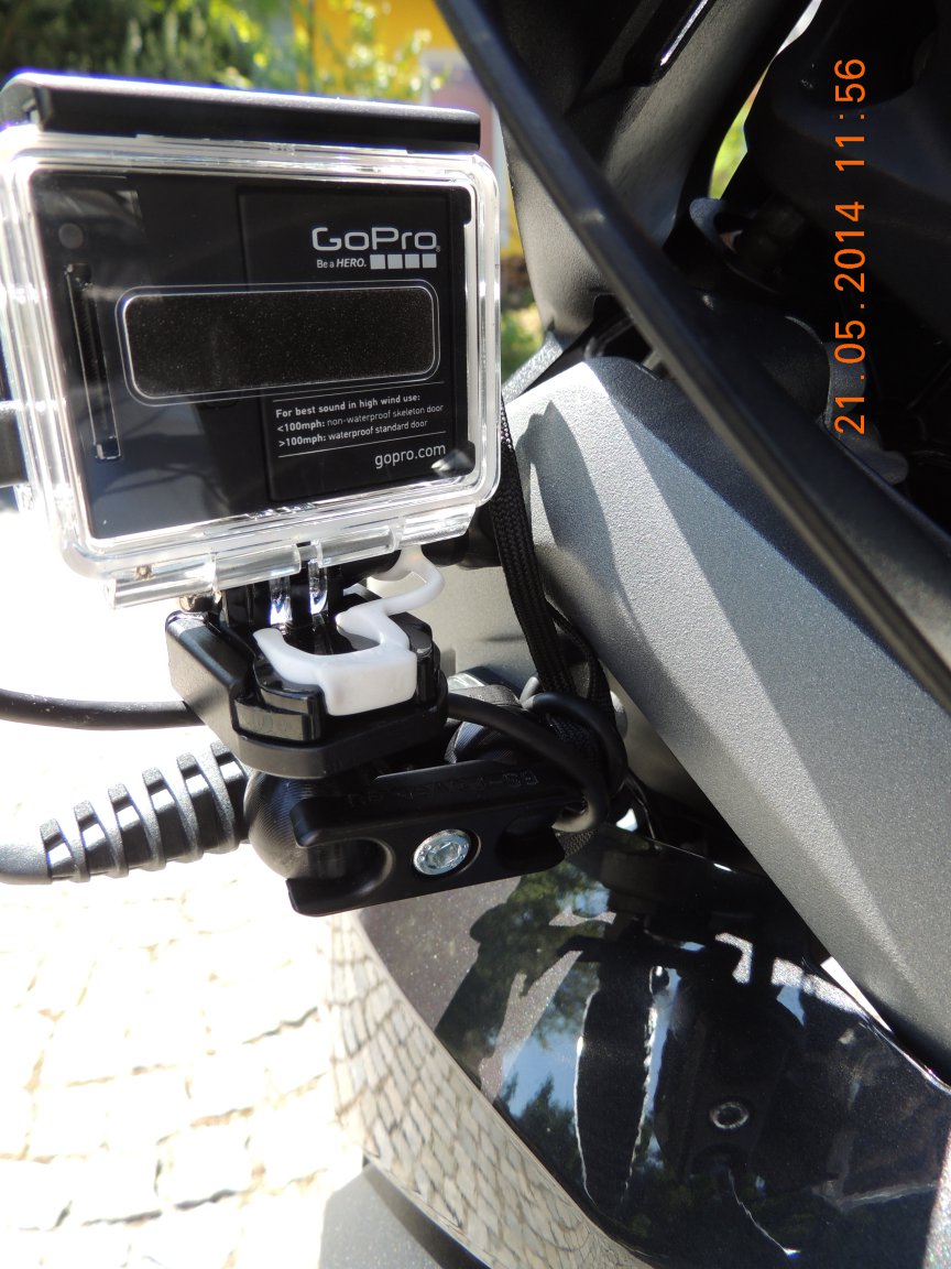

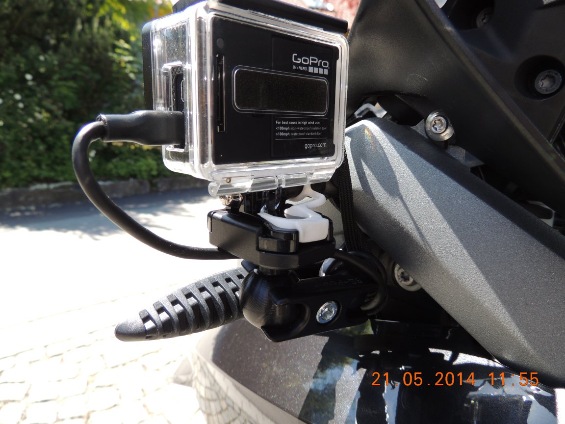

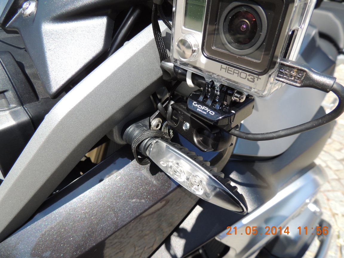

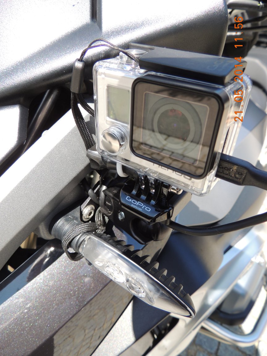

habe mal ein paar Bilder gemacht über die Befestigung meiner Kamera und Fernbedienung.
Fazit je kürzer die Befestigung, umso weniger wird das Bild verwakelt.
Die Kamera und Fernbedienung werden direkt vom Bike (mit zwischenschalter) mit Strom versorgt.
Gruß H:cool:ans
Gruß Hansdscn0744_2.jpgdscn0745_2.jpgdscn0746_2.jpgdscn0747_2.jpgdscn0748_2.jpgdscn0749_2.jpgdscn0750_2.jpgdscn0751_1.jpgdscn0752_1.jpgdscn0753_1.jpgdscn0754_1.jpg

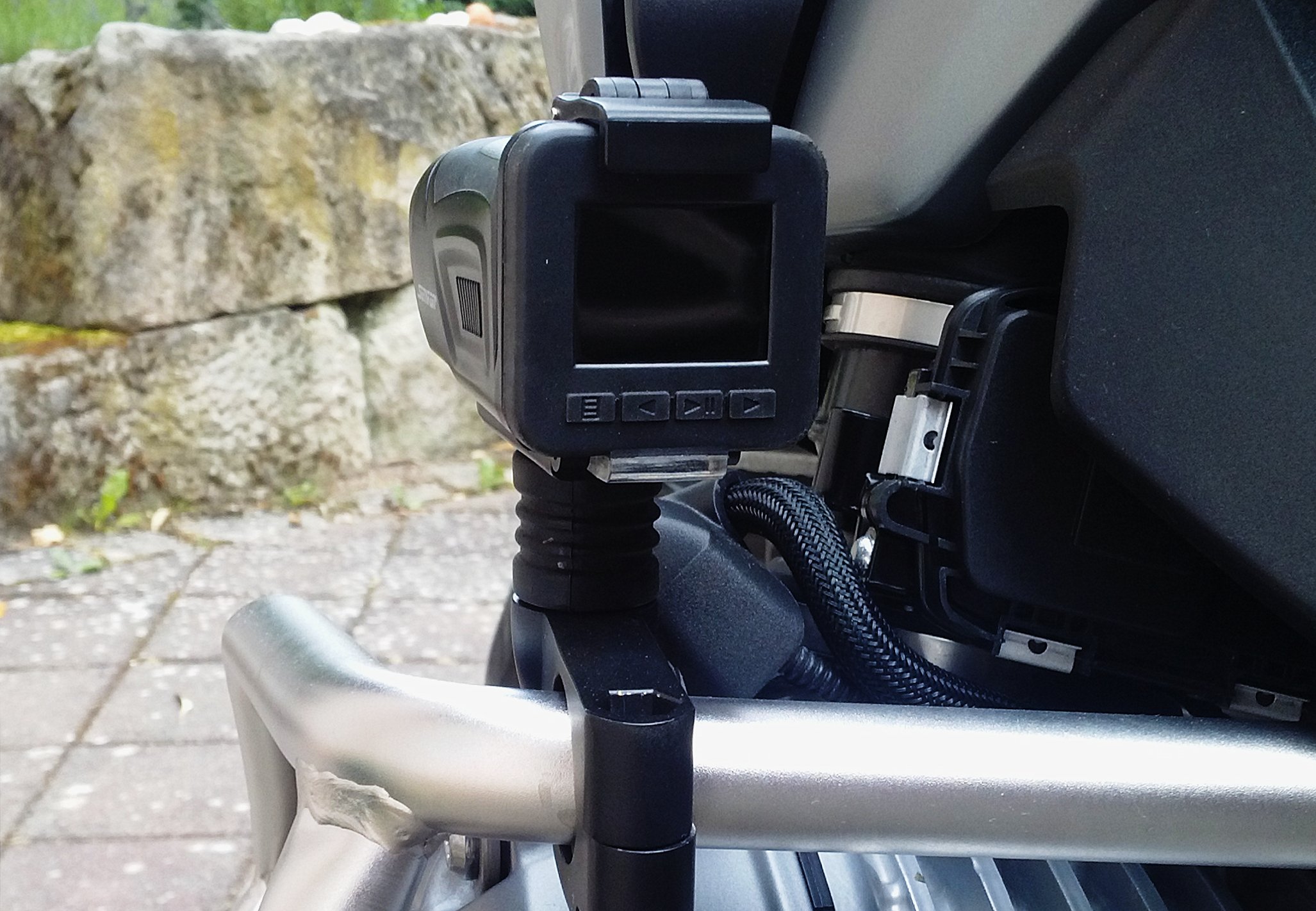

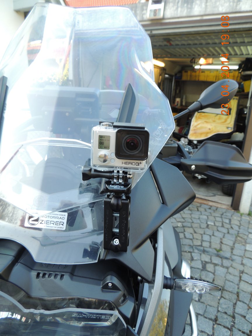

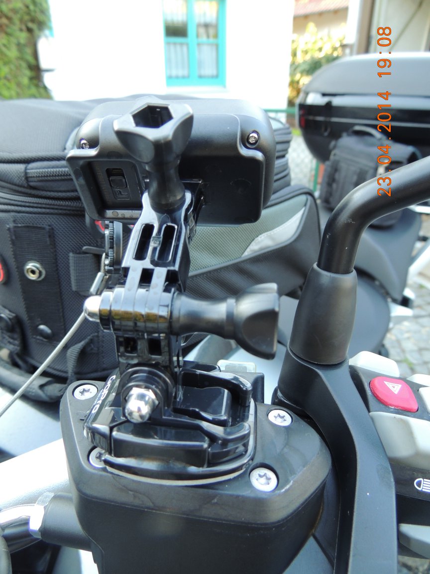

Ich habe für meine Kamera 2 Halterungen:
Einmal die mitgelieferte Lenkerschelle, die habe ich am Touratech-Bügel montiert (am Lenker ist bei der K50 ja kein Platz dafür). Ergibt eine interessante Perspektive (siehe Standbild). Dazu habe ich eine Halterung mit drei RAM-MOUNT-Teilen (Kugel mit 9-mm-Loch-Flansch für Siegelarmbefestigung, kurze Klemme, Platte mit Kugel und Kamera-Stativ-Gewindeschraube.
