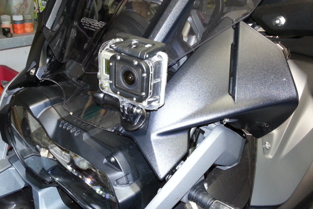

Moin Matthias,
also nach meiner Meinung auf der Basis deiner Filmchen sind die Blinkerhalterposition und die vorne am Windshield am besten geeignet verwackelungsfreie Filme zu bekommen.
Optimal finde ich die Halterung vorne am WS da dort ungefähr die Betrachtung des Fahrers nachempfunden ist...und vor allem auch die Landschaften mit auf den Film kommen und nicht alles in der Dackelperspektive sich nur auf die Rauhigkeit des Asphalts und der Bitumenflicken konzentriert...wenngleich die Aufnahmen mit drehenden VR auch eine gewisse Dramatik zeigen....für die Renne sicherlich gut.
Vor allem ist man mit der WS-Halterungsposition immer über den Leitplanken ud kann somit den Weitwinkel-View optimal nutzen.
Werde mir wohl auch die beiden Halterungen (Blinkerhalter und M5 für WS-Halterung mit Kugel bestellen..allerdings mit der kurzen Kugelklemmhalterung da ich mir davon weniger Vibrationen wegen des kürzeren Kragarm verspreche..passt auch an der neuen ADV :redface:...so dann brauche ich nur noch einen kostenlose, vernünftige Videoschnitt-SW und ...zeit um die Filmchen zu schneiden und zu vertonen....

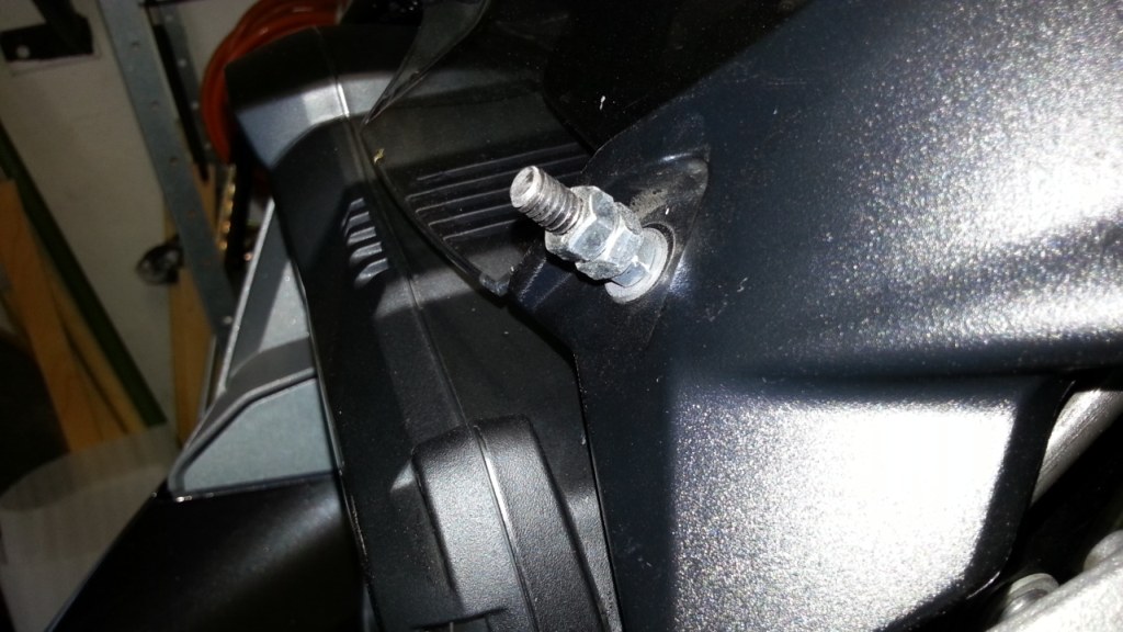

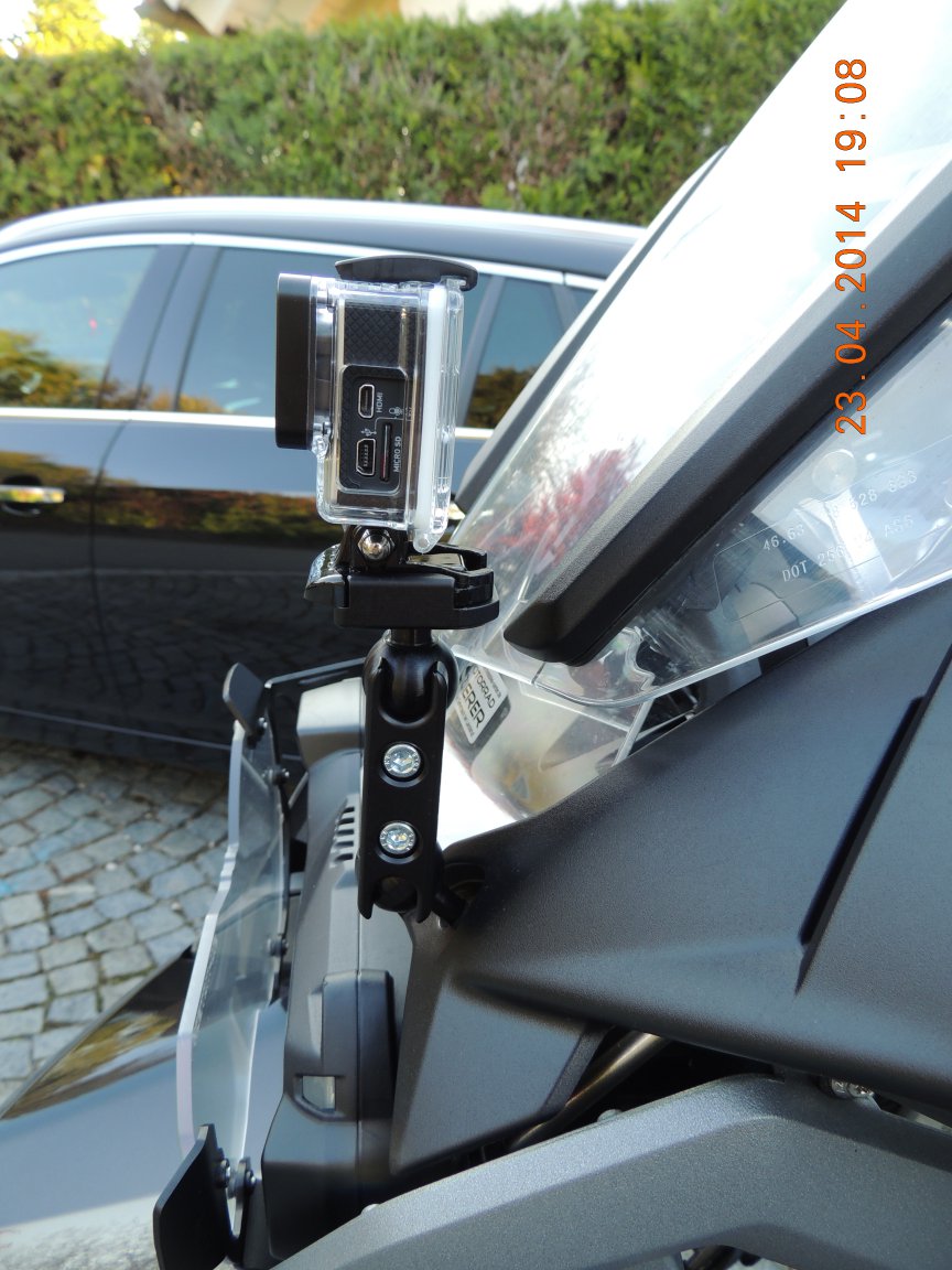

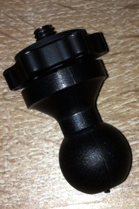

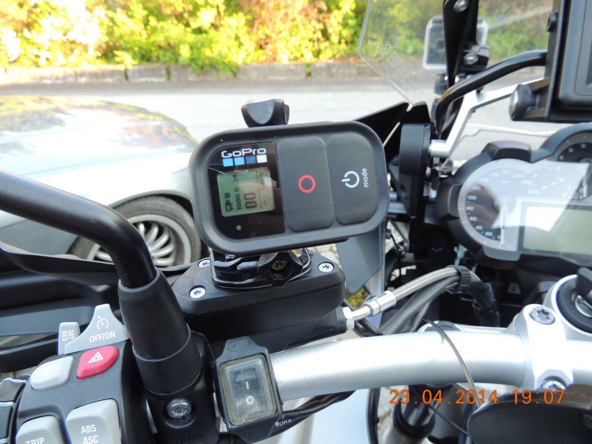

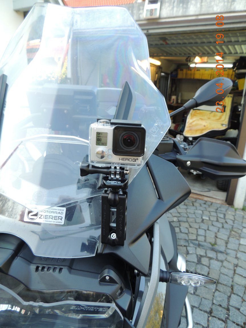

Den Tip mit dem Louis "Zoll-Schrauben-Sortiment" habe ich leider erst zu spät gelesen.
Daher hatte ich mir die 1/4 Zollschrauben bei E..y bestellt (leider nicht in Edelstahl) und den Gewindestift nachgebaut, wie von Dir beschrieben.
Funktioniert super -praktisch ohne Vibrationen bei den Aufnahmen- und fällt kaum auf.
Nur für die Ästheten. Habe den Gewindestift inzwischen mit einem Edding schwarz bemalt und bei Nichtgebrauch bekommt er eine kleine Kunststoffkape aufgedreht.
Eine der besten Kamerapositionen die ich bisher ausprobiert habe.
Danke für den Tip!!

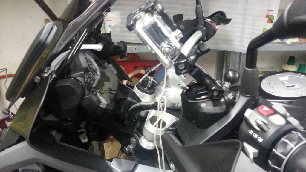

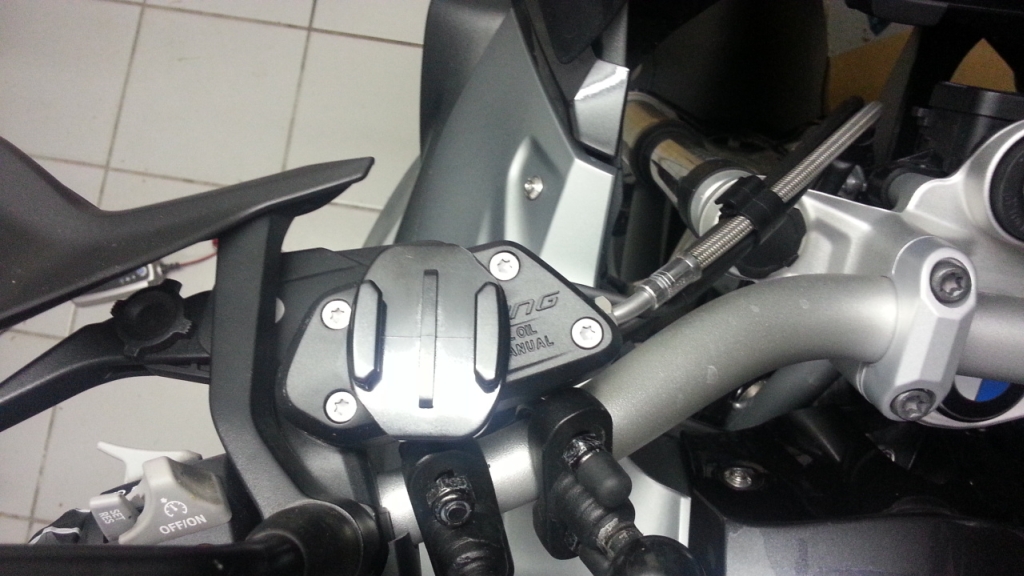

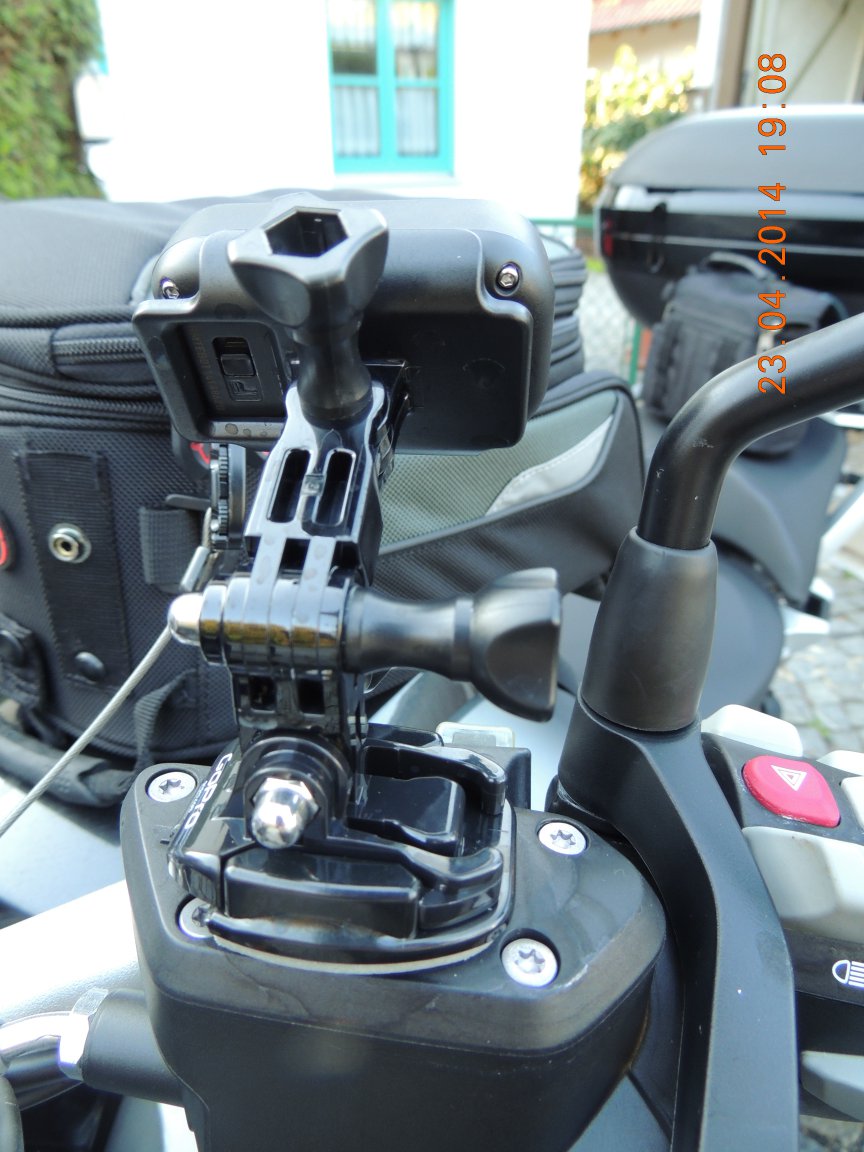

Hier noch eine Low-Cost-Variante.
An einem geraden Klebepad die zwei gegenüberliegenden Ecken etwas abschleifen damit man noch an die Schrauben kommt und das Pad in Fahrtrichtung ausgerichtet auf den Kupplungsflüssigkeitsbehälter kleben. Dann einfach GoPro-Halterung aufschieben und fertig.
Vorteile: Billig, schnell zu basteln, kurzer Hebelarm und dadurch geringe Vibrationen im Video.
Wenn gewünscht ist der Tacho und Drehzahlmesser mit im Bild.
Nachteil: Klebepad steht etwas über und die gesamte Klebefläche trägt daher nicht. Ist aber mit einer kleinen Sicherungsleine zu kompensieren
Mit Verlängerung und umgedrehter Kamera kann man sich auch selber während der Fahrt aufnehmen.

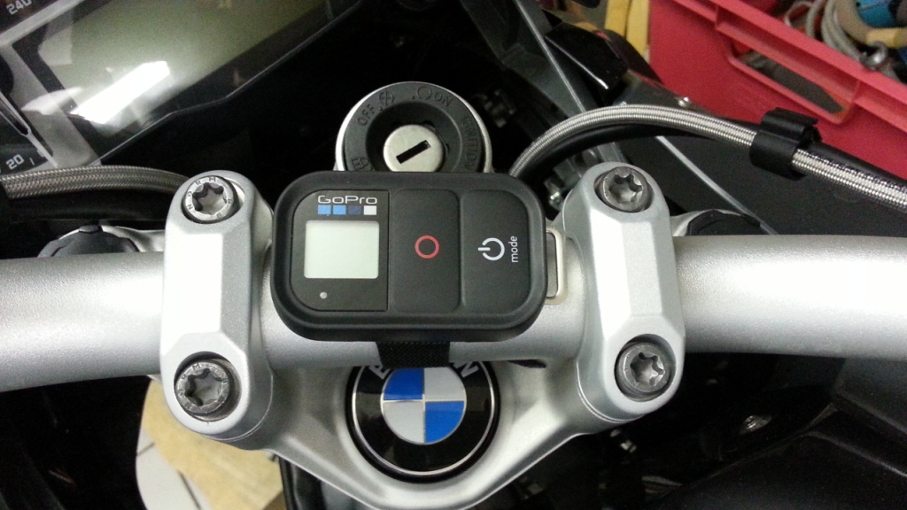

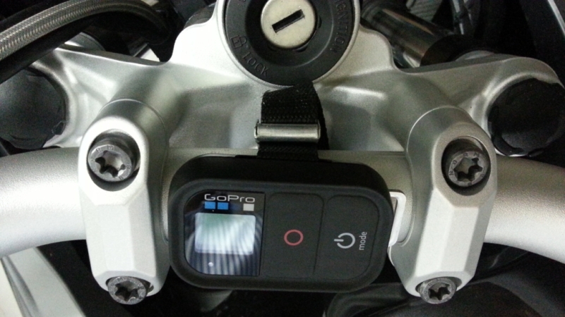

Fernbedienung kann ebenso simpel mit einem schmalen Schnellspanngurt am Lenker befestigt werden. Hält gut und hat einen prima Druckpunkt. Ist ruckzuck zu montieren / demontieren.

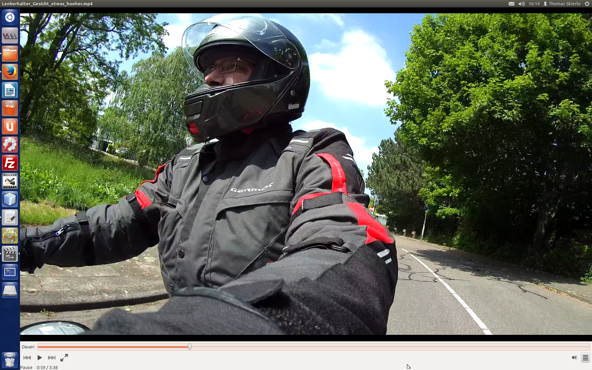

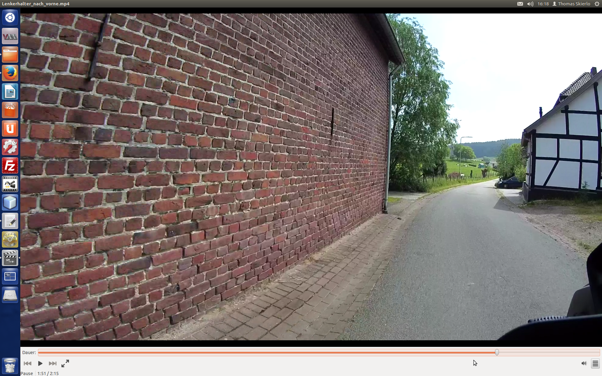

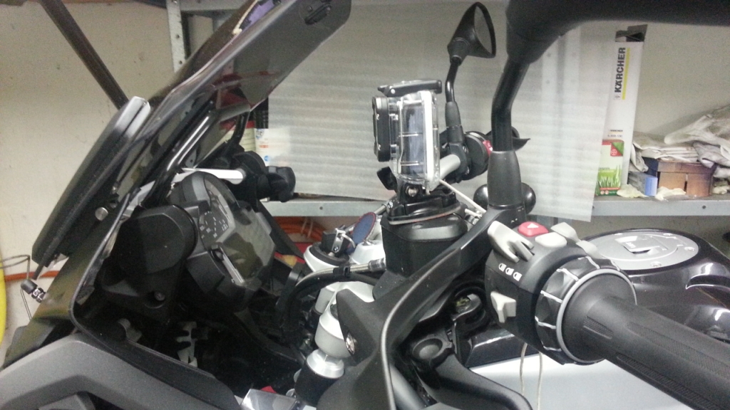

Soeben eine neue top Position herausgefunden. Rohrhalter/Lenkerhalter: Passt fast nirgendwo am Lenker, da immer irgend was mit den langen Bolzen kollidiert. Geht man aber an den linken Griff, genauer an den dünnen Kunststoffring des Griffschutzes, direkt neben dem Gummi, so bekommt man den Rohrhalter mit etwas Mühe dran. Durch die Kränkung des Lenkers zeigt die Cam leicht auf den Fahrer, und mit leichtem Winkel aufwärts ist das komplette Gesicht samt Himmel und Oberkörper mit auf dem Bild, Straße und Heck der Maschine sowie Landschaft drumrum inklusive. Dies sind bislang die beeindruckensten Aufnahmen geworden. Sehr dynamische Perspektive, großer ruhender Bildbereich. Qualität sehr hoch, wahrscheinlich wegen gut entkoppeltem Lenker (2+).
Ohne große Hoffnung auf gute Perspektive habe ich die Cam am Ende umgedreht (also nach vorne, leicht von der Maschine wegweisend). Erstaunlicherweise war das Ergebnis auch brauchbar (2-). Denn auch hier blieb die Schnabelspitze und der Blinker als statische Details sichtbar. Diese Position scheint sehr geeignet, wenn man wirklich die Landschaft einfangen will, ohne das Motorrad ganz aus dem Blick zu verlieren. Ist an dieser Stelle besser als Cam auf dem Kopf.
2 Samples anbei

Leider beides nein. Den Montageort habe ich beschrieben. Rohrhalter + 90° Winkel + Open Frame Rahmen. Die Cam sitzt so direkt unter dem linken Spiegel. YouTube nutze ich bisher gar nicht. Vielleicht wenn's irgendwann mal was Fertiges gibt. Die Vibrationen lagen zwischen denen von Brustgurt und Helmhalter, fast nicht wahrnehmbar.
Zum 2. Bild sollte man noch erwähnen, dass bei Linsenkorrektur (Fisheye wegrechnen) möglicherweise das Fahrtzeugdetail rausfliegt. Kann ich erst am Montag prüfen, da ich hier kein Windows habe. Zumindest ist die Kameraperspektive sehr nahe am realen Blickfeld des Fahrers.
Die Tage werde ich noch einen Test mit Klebehalter auf rechtem Vario-Koffer machen. Weit vorne angebracht dürfte das sowohl nach vorne als auch hinten eine gute Perspektive geben. Bleibt abzuwarten, was dort Vibrationen und Schwebungen anrichten. Könnte aber durch die Aufhängung des Koffers und durch textile Füllung (auf einer Tour) noch im grünen Bereich sein.
zum Abschluss kommt dann noch eine gummierte Leimklemme mit 3-Achsen Gelenk. Damit sollte dann alles gehen.
