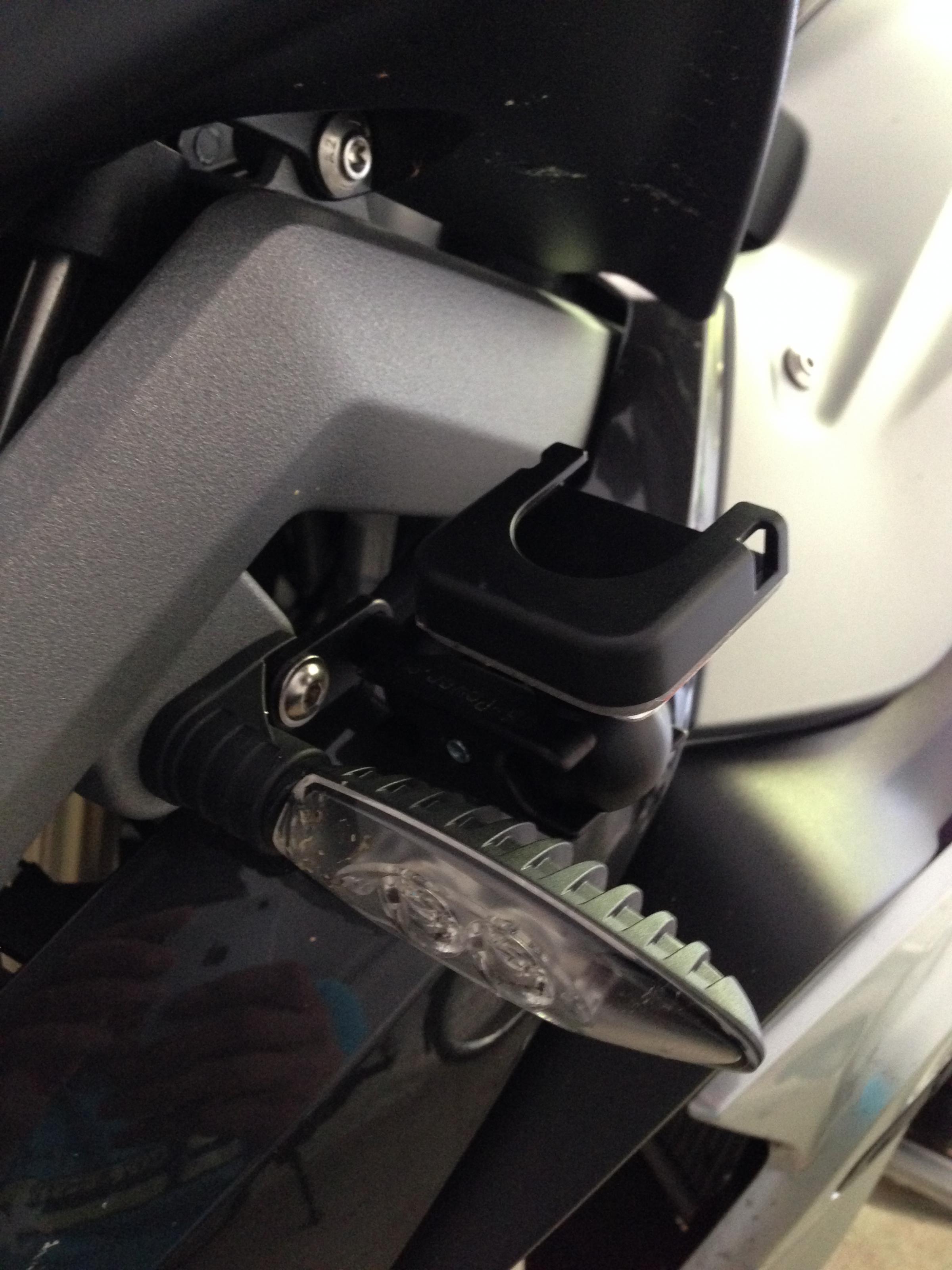

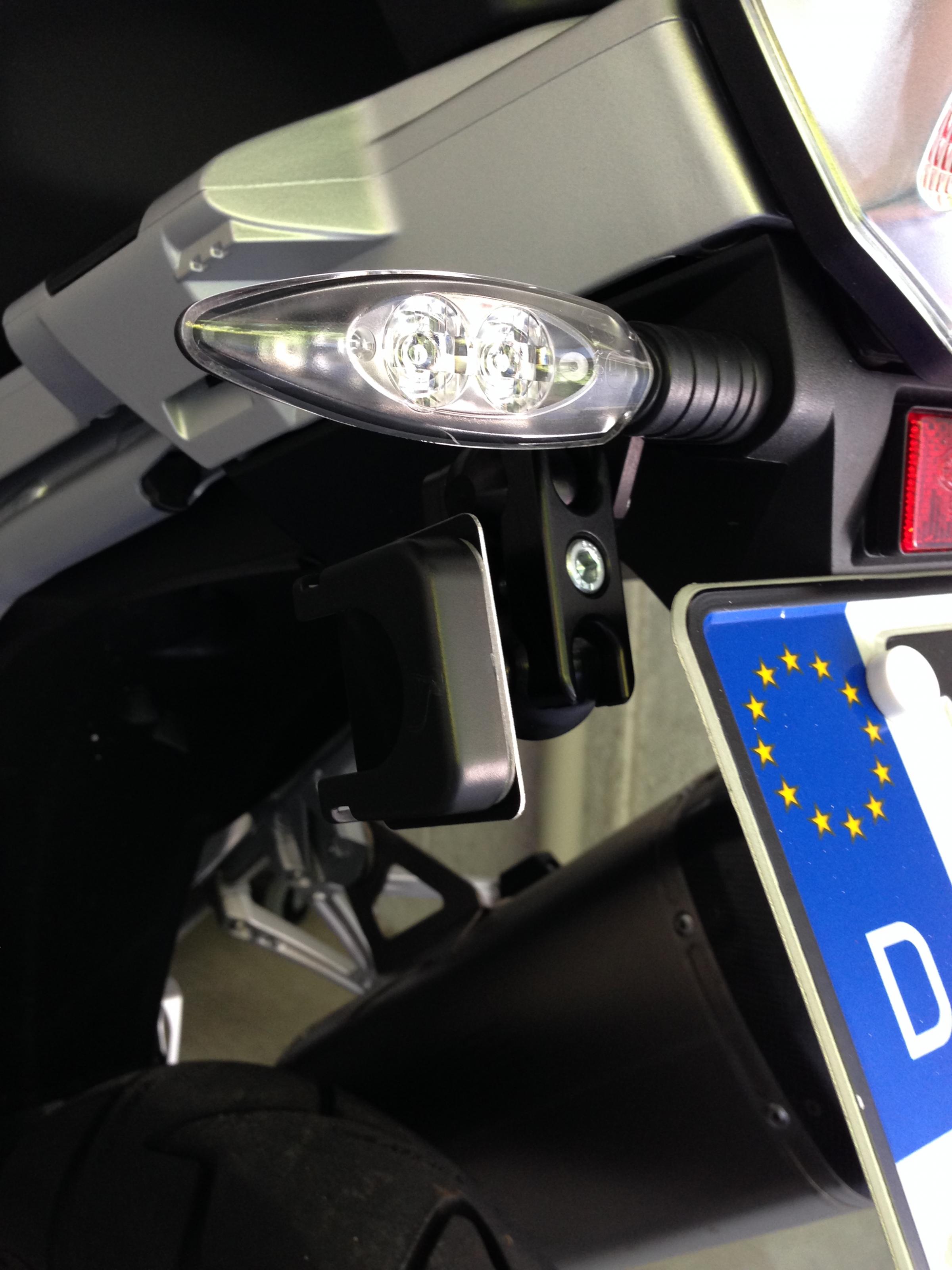

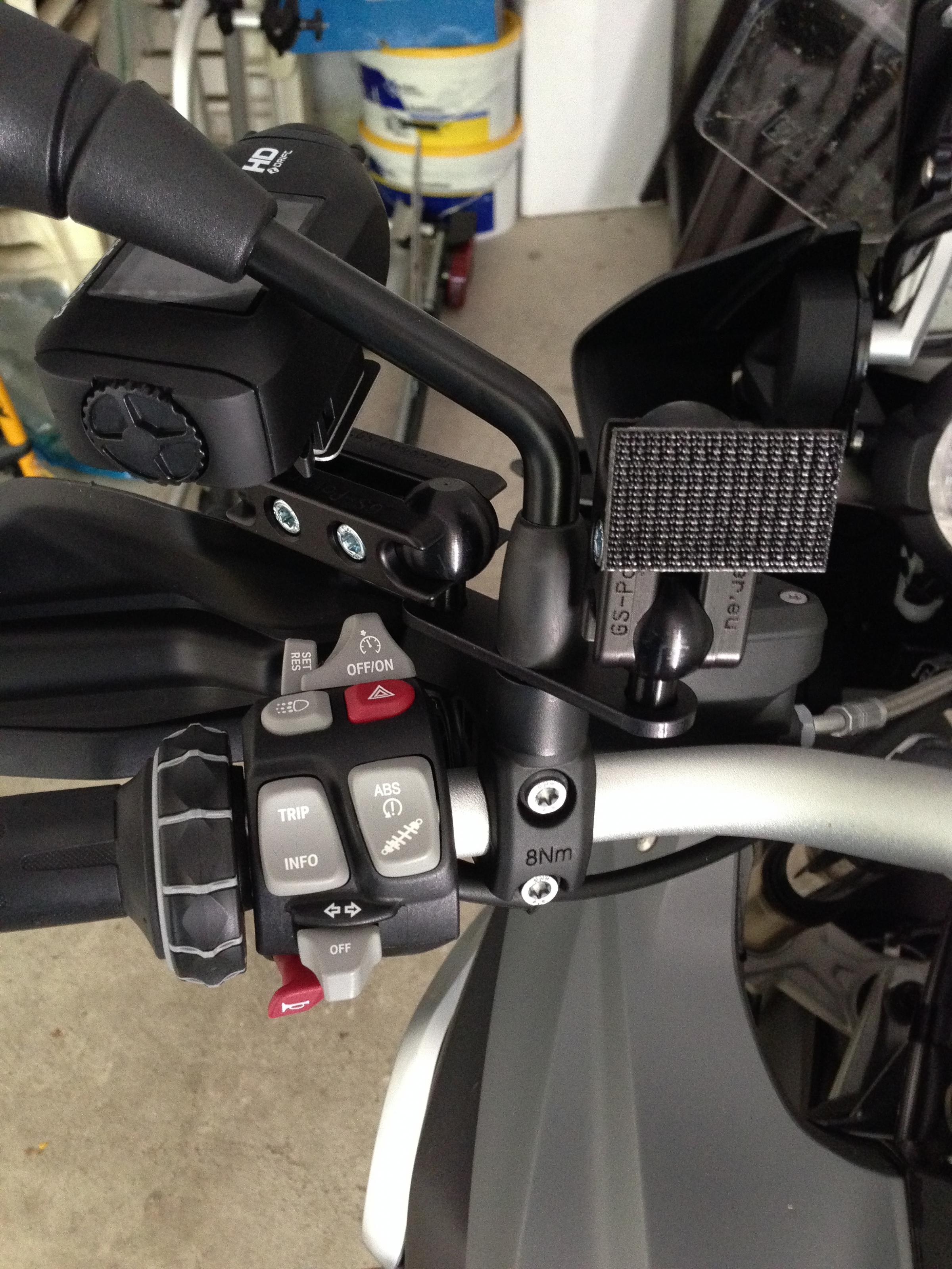

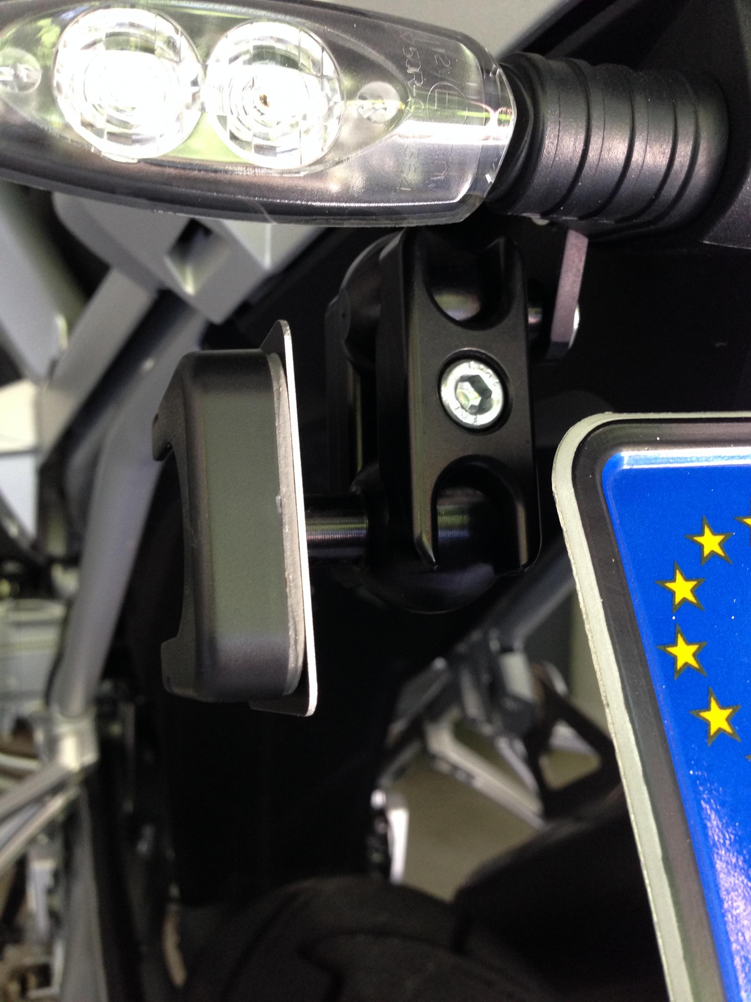

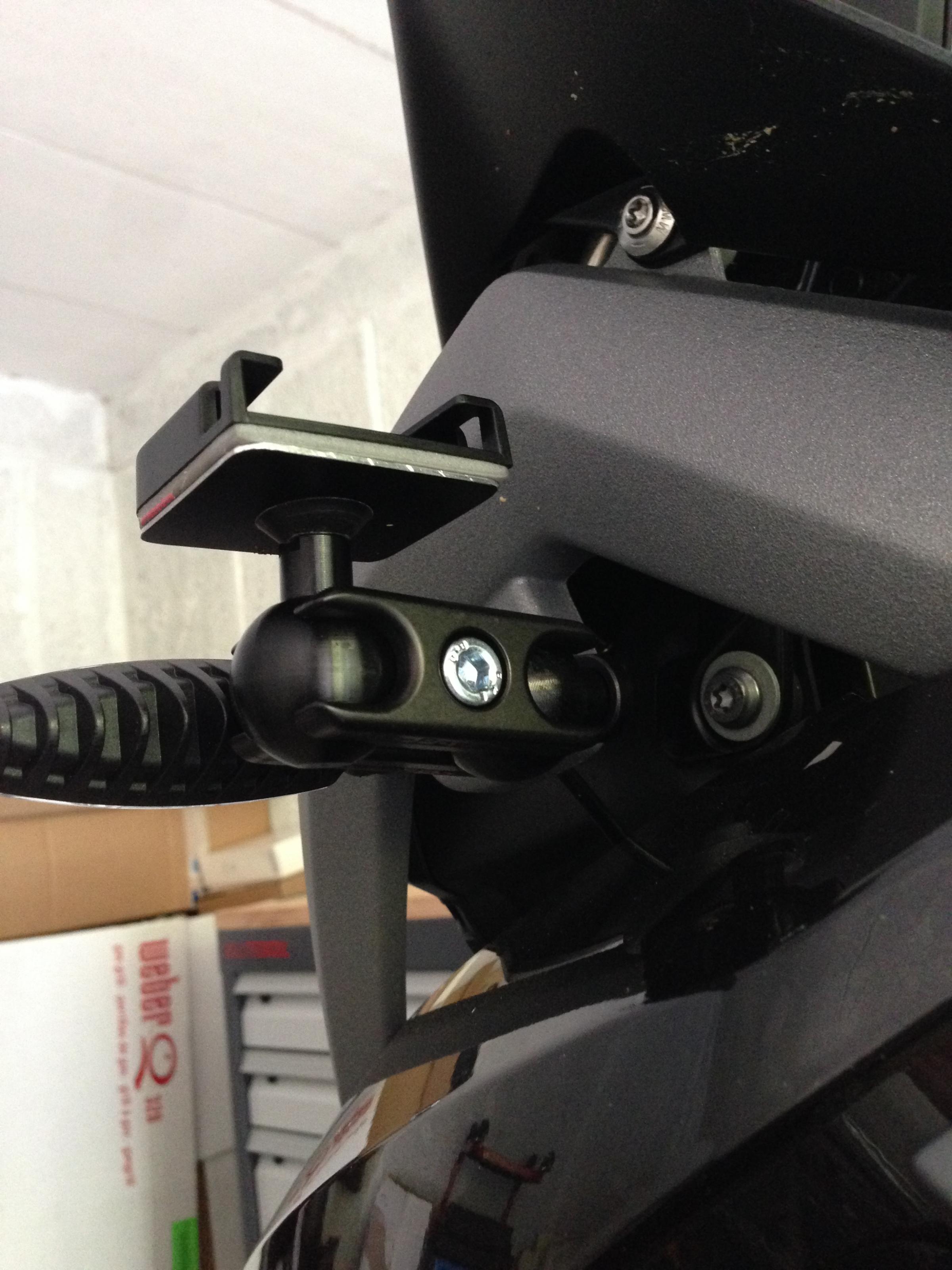

Ich habe meine neue Kamera gestern auch mit dem Kugelflex-System befestigt. Die Befestigungspunkte scheinen ok zu sein, die Vibrationen halten sich in Grenzen. Die Teile sind zwar teuer, aber hochwertig.
Falls es interessiert:
- Befestigung am linken Spiegel, an dem Klett wird die Fernbedienung befestigt
- Befestigung am Blinker vorne links
- Befestigung am Blinker hinten links
und noch ein Film mit den verschiedenen Positionen

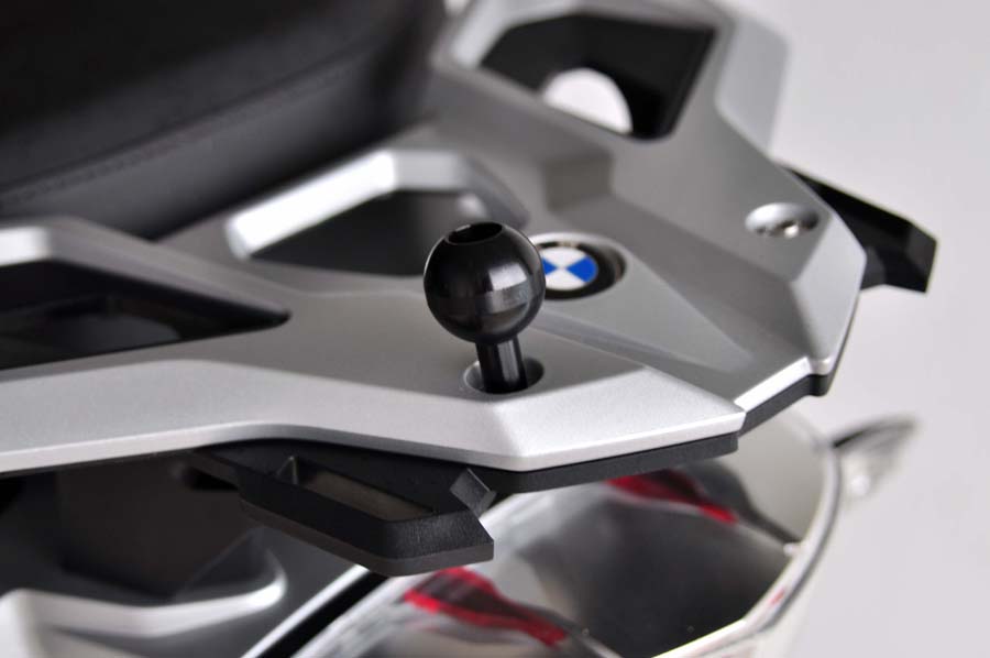

hier noch die variante mit der befestigung auf der gepäckbrücke. gefilmt wird dann natürlich nach hinten raus. vibrationen sind an dieser postition so gut wie keine vorhanden.
beispielvideo aus den pyrenäen:
ps: qualität auf HD umstellen.:rolleyes:

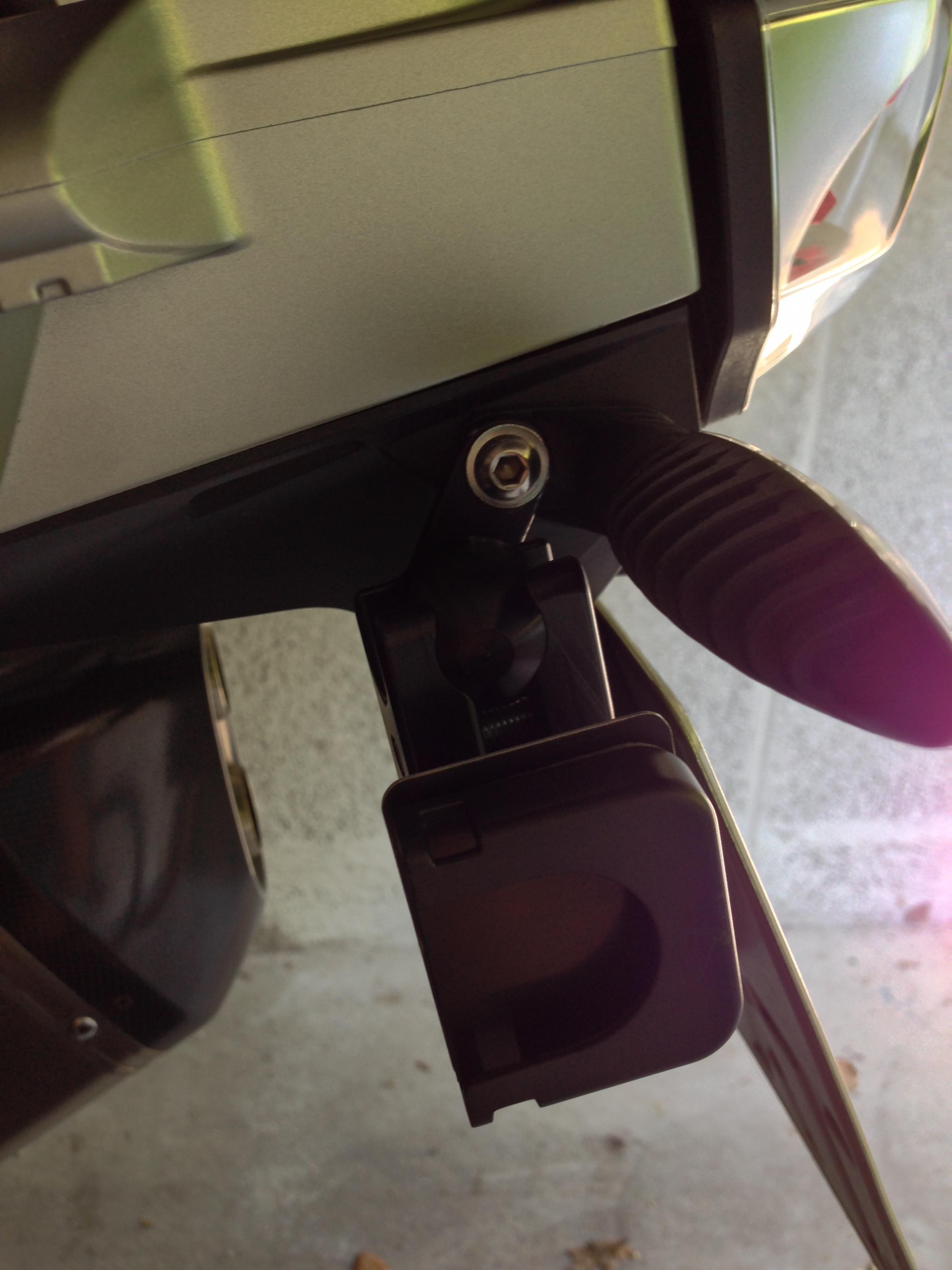

Ich habe mir nun einen Ram-Mount-Halter an den Lenker geschraubt, mir für das GoPro-Gehäuse einen Ram-Mount-Adapter besorgt.
So sieht die Konstruktion aus:
Anhang anzeigen 132792Anhang anzeigen 132793
Anhang anzeigen 132794Anhang anzeigen 132795Anhang anzeigen 132796
Servus von wo hast Du die Halterung mit den Kugelflexsystem mit der Alugrundplatte her , wo Du die orginal HD Ghost Klickhalterung darauf geklebt hast den her ? Danke.

Sorry GSTroll, habe deine Frage jetzt erst gesehen.
Die Kamera ist eine Drift HD Ghost S, an dem Klett ist die Fernbedienung befestigt.
Die Kamera selbst ist in die normale Grundplatte eingeklickt. Diese Grundplatte wiederum ist mit einem Klebepad auf solch einer Kugel mit Grundplatte befestigt.
Gruß Thomas
