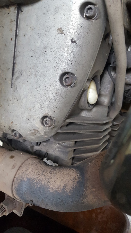

Hallo zusammen,
wie im Titel schon beschrieben. Heute den Bock warmlaufen lassen wegen Ölwechsel. Nach etwa 15 min (können auch 20 gewesen sein...) komm ich wieder in die Garage und hab mich schon gewundert daß es nach verbranntem Plastik riecht. Dann hab ich gesehen daß das Schauglas auf der linken Seite direkt aus der Bohrung herausquillt. Keine Ahnung obs noch dicht wäre, allerdings hab ich gelesen daß man zum Tauschen idealerweise kein Öl im Motor hat, was bei mir jetzt ja der Fall ist, da ich danach abgelassen hab.
Wie kann sowas passieren? Darf man die GS im Stand nicht so lange laufen lassen? Temp-Anzeige war nicht übermässig hoch. Gestern hab ich den Luftfilter getauscht, denke aber nicht das es damit zusammenhängt
Bei Bedarf kann ich auch ein Foto liefern sollte es bei der Problem-Ergründung behilflich sein.

kann mir auch nicht vorstellen, das das Schauglas wegen Überhitzung schmilzt.
Gast-22104
Kannst du mal ein Bild einstellen? Ich kann mir nicht vorstellen, dass das Schauglas geschmolzen sein soll und die Temperaturanzeige nicht hoch war...

Das geschmolzene Schauglas kommt nicht durch zu heißes Öl, sondern von dem "glühenden" Krümmer der da unmittelbar vorbei läuft !!!:eekek:

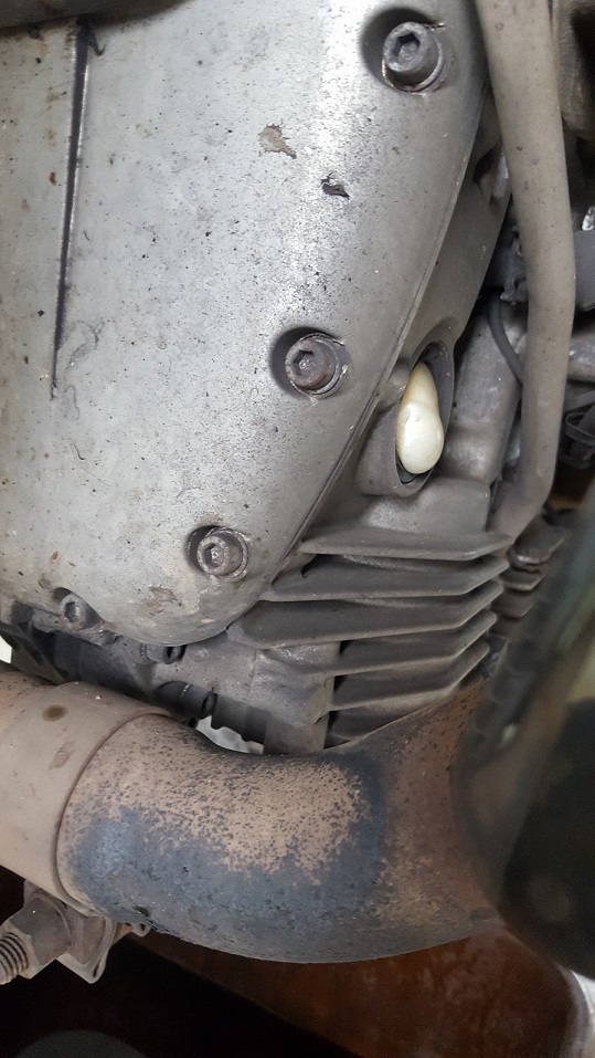

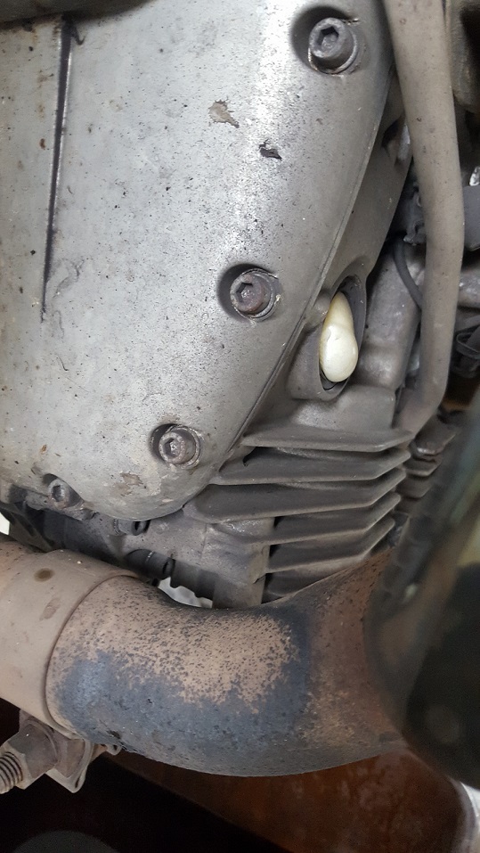

So sieht das aus
Geschmolzen ist etwas übertrieben vielleicht, aber wie könnte man es besser bezeichnen?

Also so wie das ausschaut, tippe ich auch mal auf die Strahlungswärme der/des Krümmer/Krümmers.
Abgesehen davon ist ein AC-Kopf eben nicht (Kühl-)Wasserumspült, da nützt auch kein Ölkühler was, ein Ventilator davor ggf.

Das Schauglas kannst Du nicht schmelzen, wenn das wirklich infolge zu heissen Öls schmelzen könnte, dann wäre der Motor schon sehr lange vorher festgefahren (Fresser) -> daher unmöglich.
ABER:
20Min. für einen luftgekühlten Motor ist der Tod. Sollte da noch keine Öldruckwarnlampe geleuchtet haben, dann hast Du enorm Glück gehabt. So oder so, der Motor dürfte so richtig heftig heiss geworden sein und das kann eigentlich nicht wirklich gut sein. Mit Glück wurde das Öl nur etwas arg dünn und verbrannte im Zylinder bzw. Brennraum, mit Pech hat es zuviel Öl verbrannt und Du konntest es nicht bemerken, weil die Kontrollampe defekt ist.
Falls die Lampe i.o. ist, dann bist Du ein Glückspilz und solltest diesen Versuch nicht wiederholen!
(Mir hat es einmal in der Sommerhitze und Stau auf der Autobahn das Öl so heiss werden lassen, dass es mir knapp 1l verbrannt hat -> Warnleuchte für Druck und Ölstand! Der Boxer erträgt relativ tiefe Ölstände, wenn das Schauglas leer ist meckert er noch lange nicht, aber nachfüllen sollte man dann schon)
