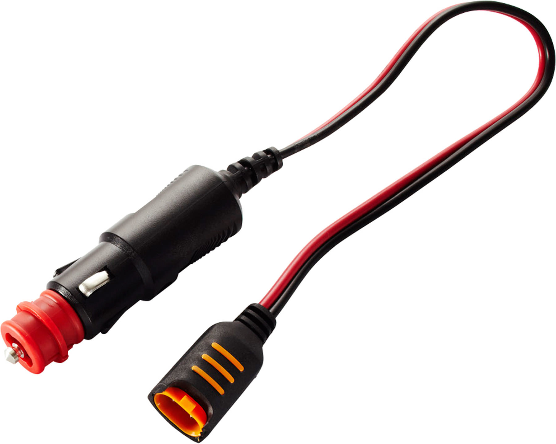

Hat die Bordsteckdose der F 650 GS TWIN 2008 dauerhaft Strom ?
Kann ich den
CTEK Ladestecker für Bordsteckdose (MXS 5.0 EU, 12V 5A) an der BMW verwenden ?

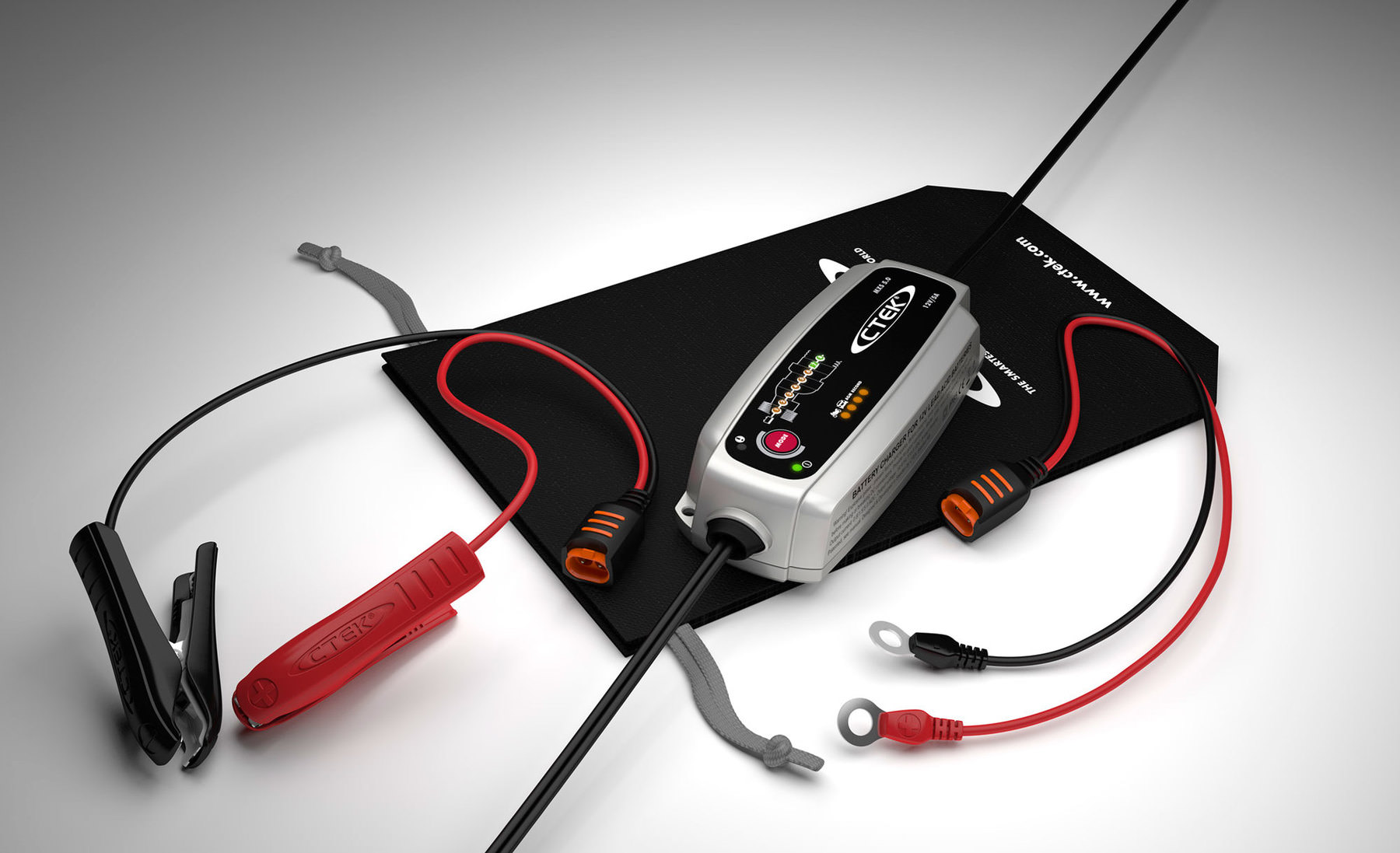

Also das CTEK MXS 5.0 hab ich bereits. Ein Verlängerungskabel (2,5m) ist auch vorhanden.
Den einfachen beigelegten Kabelsatz mit Ringkabelschuhen (M6) für dauerhaften Anschluss an die Batterie
kann/sollte ich nach deiner Aussage nicht nutzen

Ich hatte ein CTEK 4 an der Twin, man musste glaub ich durch ein Mal Zusammenhalten der Klemmen vor dem ersten Mal auf CANBUS-Ladung umstellen.
Aber Festverlegung ist natürlich praktischer, gerade im Winter.

Komme gerade von Louis und hab jetzt die Ladeampel M6 mitgenommen. Wenn das mit dem anklemmen passt - sollte das Thema erledigt sein.
Hinweis!
Die Ladeampel ist ausschließlich für Blei-Säure Batterien kompatibel.

Hab doch festgestellt das mein CTEK nicht verwendbar ist - da die Batterie beim F 650 GS Twin Modell ganz vorne unter der Verkleidung liegt - nahe an der Bordsteckdose.
Da müsste ich jedesmal die Verkleidung samt Givi Tankringadapter abbauen.
Und ein Dauerkabel da hinzulegen ist somit auch undenkbar. Wäre niemals wassergeschützt
Hi-Q Batterieladegerät PM1100 - also ... auf zu Polo
Da Polo schreibt: CANBUS-fähiges Ladegerät sollte es auch bei allen anderen Maschinen ohne Canbus laden.
Schon ziemlich enttäuschend das CTEK nicht CANBUS-fähig über die Bordsteckdose ist

aber wieso nimmst du nicht so einen Stecker für CTEK:
CTECK Stecker wasserdicht
Ist wasserdicht, habe ich auch montiert und vorne in der Nähe der Verkleidung befestigt. Somit lade ich bequem über den Stecker, der Rest ist im Inneren verbaut.
