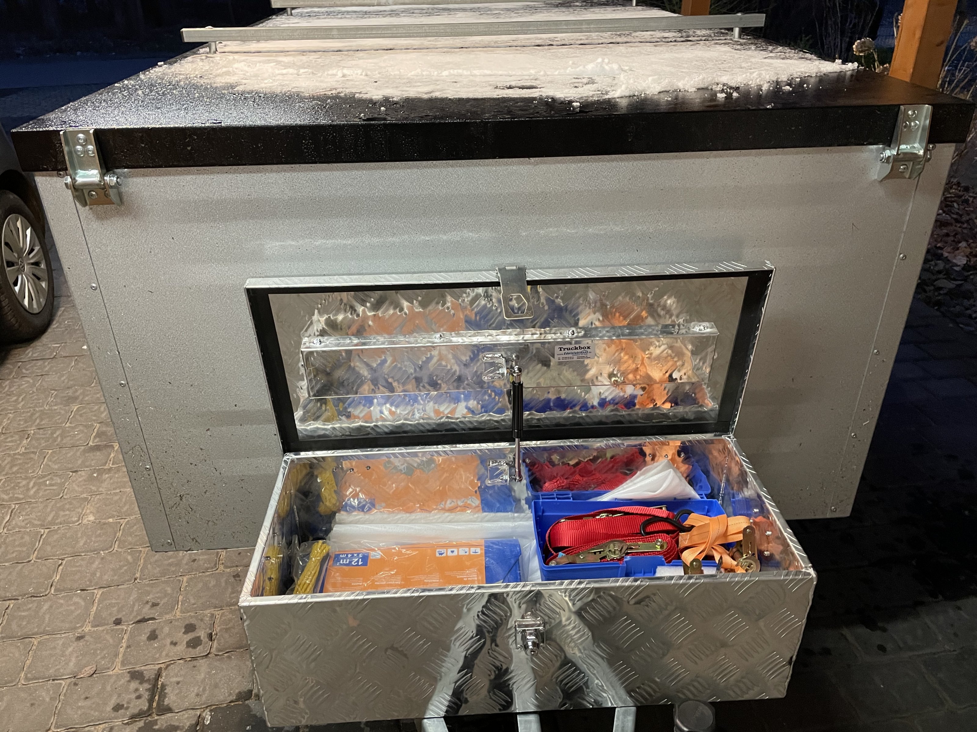

Habe auf meinem Stema Anhänger eine Box drauf und diese auch fertig gekauft.
War zuerst am überlegen diese selber zu bauen aber das Material ist teurer wie die fertige Box.
Die Boxen kosten ab 20€ aufwärts in Kunststoff und ab 30 € in Metall...
Da kann man mit der ersparten Zeit besseres anstellen.
VG Frank

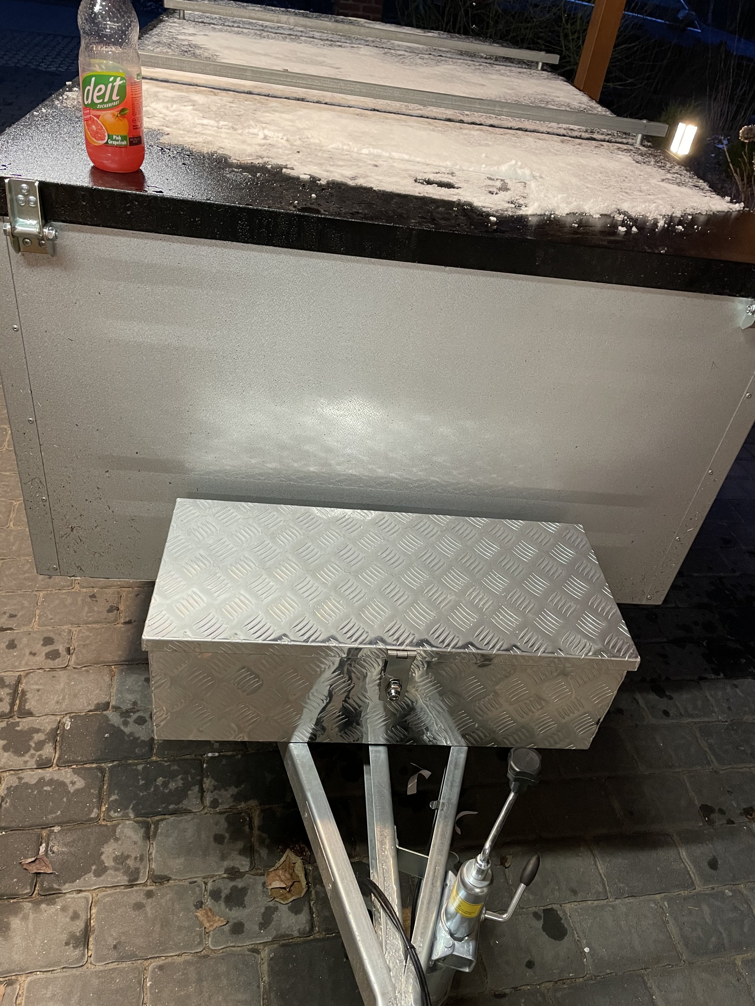

Hier mal ein Bild mit Box auf der Deichsel, ohne das ich mir Gedanken über Deichsellast oder Wendekreis gemacht habe:wink: und es frunzt jetzt schon 7 Jahre ohne Probleme und nein ich habe nicht gebohrt und geschweißt. Ich habe mit Winkel- Schellen die Box befästigt.

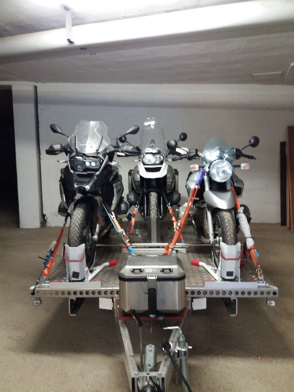

Hallo zusammen,
da ich noch eine Adapterplatte liegen hatte,nutze ich mein Topcase als Box.
Bei diesem Aluanhänger sitzen sonst die Auffahrrampen auf der Deichsel.Also waren Befestigungsbohrungen
schon vorhanden.
Viele Grüße

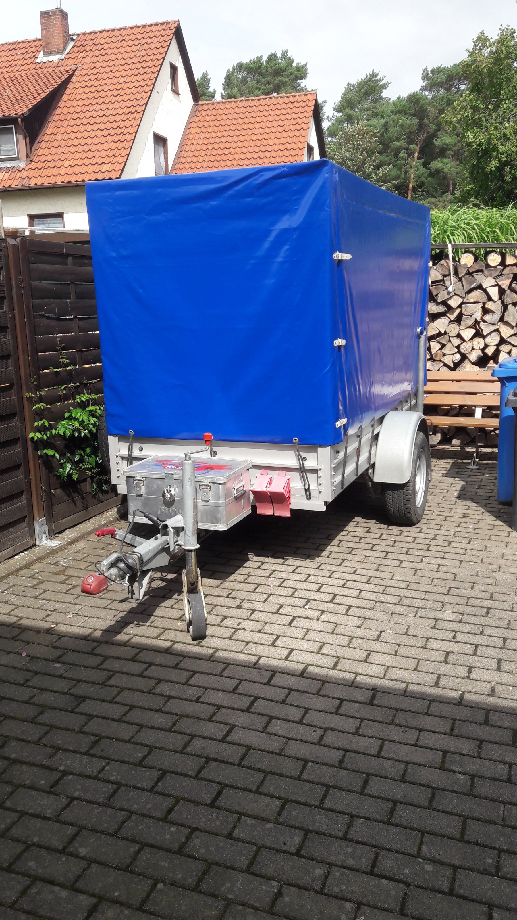

Hallo Benschi,
ist ein ungebremster Kochanhänger. 2,5 x 1,25 m.
Deichsel Quadratrohr 60 x 60 mm.
Die Idee halt ein Topcase mit der dazugehörigen Adapterplatte zunehmen hat auch was.

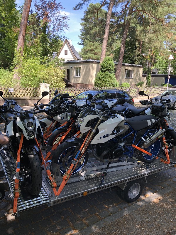

der Anhänger ist 2m breit.Das ist bei serienmäßigen einachsigen Anhängern,glaube ich,einzigartig.
Er wird in der Nähe von Regensburg,in Rain,gefertigt.Schultes Aluanhänger.
VG
PS. Kann man auch richtig vollpacken.Bild ist hier aus dem Forum.
