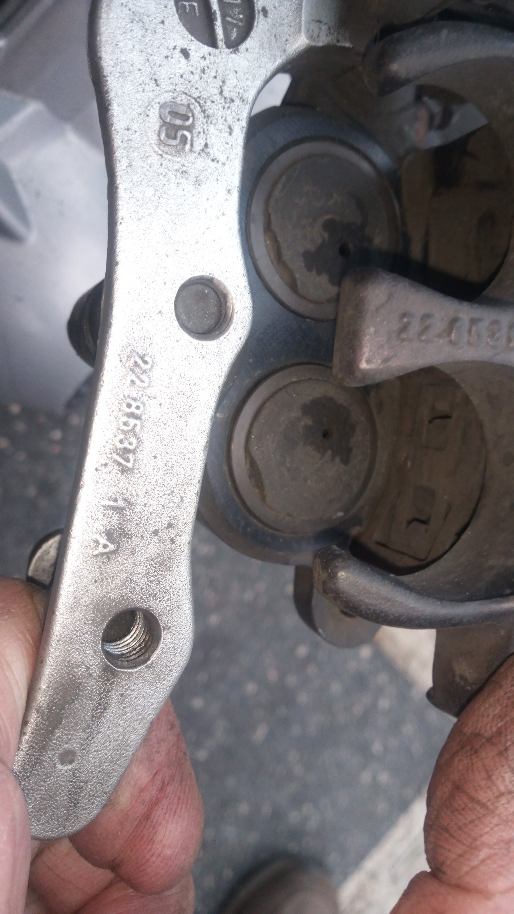

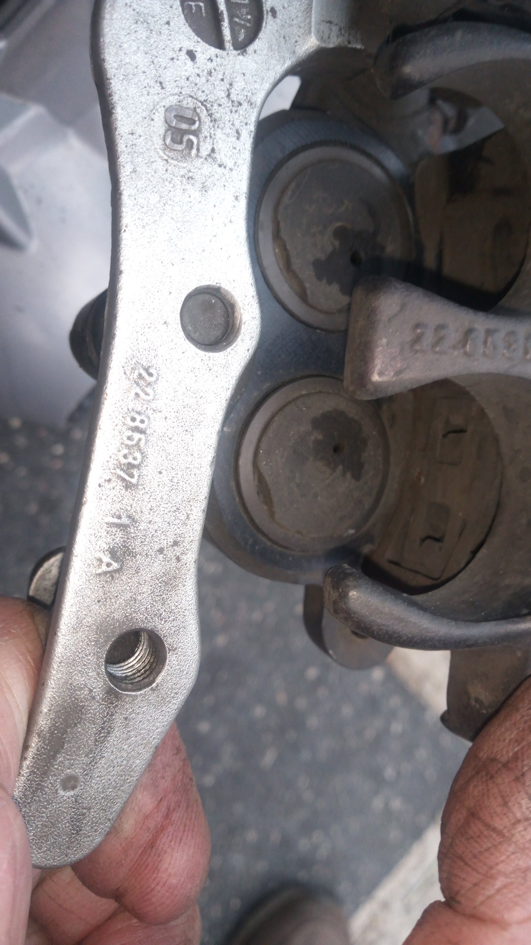

Ich habe die Bremse gerade abgebaut. Die Kolben sehen irgendwie angefressen aus, gar nicht rund. Als ob was abgebröckelt wäre. Ist das normal?
