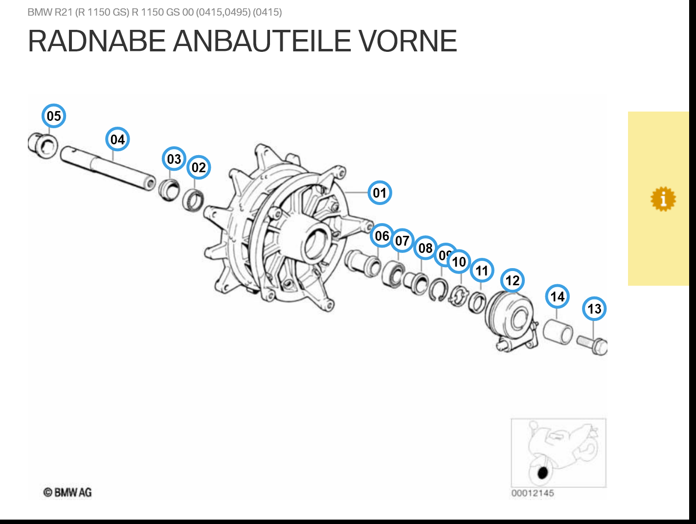

Da bleibt Dir wohl nichts anderes übrig, als das Vorderrad selbst auszubauen,
zu kontrollieren, ob der Reifentandler alles richtig und vollständig verbaut hat
und alles wieder richtig zusammenzubauen.
Die Zeichnung von SQ18 hilft dabei.
Es würde mich nicht wundern, wenn beim Einbau etwas vertauscht wurde.

Ich stolpere hier ein bisschen über die Annahme, dass der Reifenhändler beim Reifenwechsel gleich mal das Rad samt Innereien in seine Einzelteile zerlegt und dann wieder zusammen-, und eingebaut hat.
Letztlich fasst der doch eigentlich nur das Rad als komplettes Teil, sowie Distanzstück und Tachoschnecke an? Naja, und eben die Bremssättel.
Wenn das alles vorhanden und an seinem Platz ist...
Aber was natürlich nie falsch ist: Rad ausbauen, Bremssättel auf Funktion prüfen und reinigen und alles ordnungsgemäß wieder einbauen.
Dann weiß man wenigstens, dass es richtig gemacht wurde.
Völlig richtig. Wenn der Reifenhändler rechts die Distanzbuchse und links den Tachoantrieb wieder richtig eingesetzt hat, kann es daran nicht liegen. Und da Du oben schreibst, Du hättest die Ahcsschraube und die Klemmschrauben gelöst und dann ein paar mal eingefedert, bleibt eigenltich nichts mehr zu tun :huh:, sofern Du in der richtigen Reighenfolge zuerst die Achse mit 30 Nm und dann die Klemmschrauben mit 22 Nm angezogen hast.
Du kannst die Bremssättek natürlich überprüfen, ist wie Du schreibst kein Fehler. Aber warum wurde das Ziehen nach rechts dann weniger, nachdem Du noch mal alles gelöst, eingefedert und wieder angezogen hast?

Ich hatte vermutlich in die gepostete Explosionszeichnung unten zu viel rein interpretiert. 😁
Die Achse wurde wieder korrekt zusammengebaut beim Radwechsel?
Wäre mir auch schon an einem Moped passiert das da was mit den Buchsen durcheinander ging.
