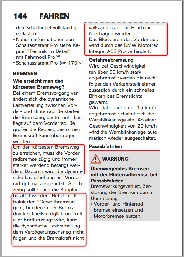

Ja progressiv bremsen hatte ich gelernt für den Führerschein anno dazumal. Damals ohne ABS war das Pflicht. Wer in Panik volle Kraft umgehend gezogen, endete in jedem Fall auf dem Hinter oder noch übler. Entweder Überschlag oder Vorderrad ging gleich weg. So hats früher viele erwischt und Youtube-Crash-Videos sind voll mit solchen Fehlern. ABS denke ich weniger problematisch, dass man da gleich liegt. Aber ich mache es heute noch so, ganz instinktiv trotz ABS.
Pinky
Pinky
19.04.2016
4.699
Ist immer vorteilhaft, wenn man sowas wie "Bremsen" unter erschwerten Bedingungen erlernt hat. Ich war heilfroh, als ich meine erste GS kaufte, besonders wegen ABS. Einfach top, da hat das Bremsen richtig Spaß gemacht. Heute denke ich gar nicht viel darüber nach. Manchmal pulsiert es ein wenig, das war´s auch schon. Wenn man den Hebel ruckartig betätigt, geht die GS einfach schlagartig in die Bremse. Hinten quietscht es etwas, mehr ist nicht.

Ich habe mir jetzt Mal das ganze durch gelesen und bin teilweise erschüttert wie manche mit dem Thema Bremsen Umgehen.
Ich bin keineswegs ein selbst ernannter Rennfahrer und würde mich selbst irgendwo im Mittelfeld ansiedeln, fahre selbst vorausschauend lass es aber genauso Mal nach Lust und Laune Mal flott oder auch ruhig zu gehen.
Was ich aber nicht verstehe ist, mal abgesehen von Thema Vollbremsung bei V-max, wie manche sich überhaupt nicht wirklich mit dem Thema Vollbremsung beim Motorrad auseinander setzten...
Es kann ja jeder halten wie er will, aber eine Vollbremsung sollte doch jeder beherrschen und auch bei mehr wie 100 km/h.
Ich übe solche Dinge auch hin und wieder und irgendwo findet sich immer ein ruhiges Plätzchen und auch Mal die Kombination aus Vorder- und Hinterradbremse unterschiedlich zu Dosieren ist ja dank Abs auf gerader Bahn völlig Bedenkenlos durch zu führen. Hilft einfach ungemein sein Fahrzeug und auch sein Gehirn bei dem ganzen Ablauf zu trainieren was wann zu tun ist, um im Fall der Fälle ein wenig mehr Chance zu haben im Notfall ein paar Millisekunden gut zu machen.
Woran ich mich einfach störe sind Aussagen wie unnötiger Verschleiß, wird schon gut ausgehen, da leidet mein Moped zu sehr darunter, usw.
Es gibt ein schönes Sprichwort:
Es gibt die, die schon gefallen sind und die, die noch fallen werden.
Ich persönlich bin der Meinung das es nichts wichtigeres gibt beim Motorrad fahren als eine so gut es geht geübte Notbremsung ob bis zum stehen oder Bremsen und ausweichen, ist doch kein Problem heut zu Tage Dank Abs und Abhebeerkennung bei vielen neueren Mopeds.
