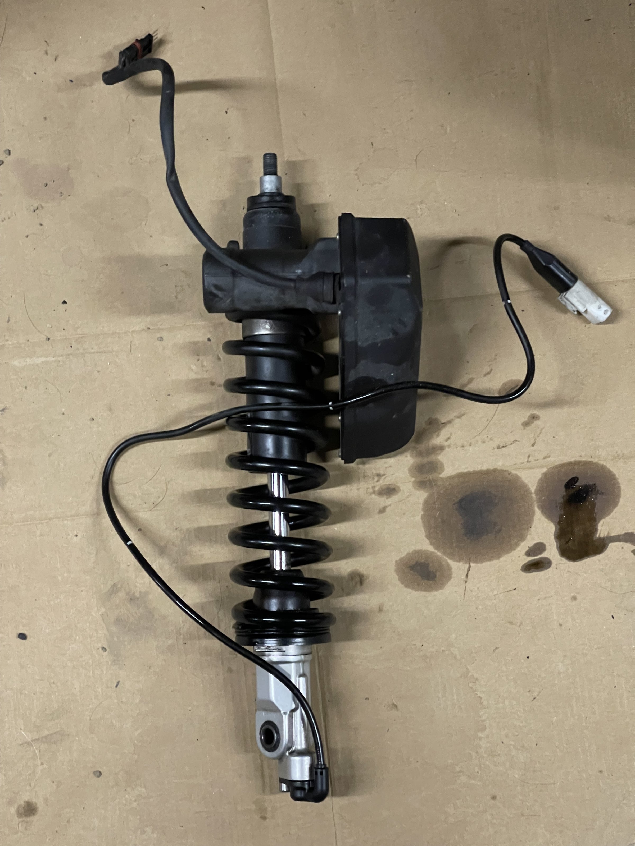

Du hast doch das ganze esa Zeugs! das bleibt alles erhalten! Da werden nur die Stossdämpfer überholt und eventuell die federn ersetzt!!!
Bei HH wohl am günstigsten!
Bei Wilbers kostet das ca.1200€ (hat bei mir fast ein halbes Jahr gedauert)
Mein Tip : fahr mit dem Federbein noch so lange weiter bis die HH die Teile zusammen hat!;-))
Gast 23088
Ja, aber es sind die Original-Teile, mit, wie ich heute erfuhr, den Original-Dichtungen. Wenn das wieder nur 60 Tkm hält, wäre das nix für mich (alle ein bis eineinhalb Jahre diese Aktion, da habe ich keinen Bock drauf). Zumindest das nicht elektronische TT-Fahrwerk hält da eben nach meiner Erfahrung deutlich länger.
Deshalb frage ich ja hier v.a. nach Langzeiterfahrungen.
Und noch fahren: Naja, das läuft da heftig raus und dürfte bald nicht mehr dämpfen, das muss ich nicht unbedingt haben...

Ich kann Dir die Option 3 empfehlen. Für mich ein günstiges, sehr wertiges Federbein und die Verstellelektronik bleibt voll erhalten. Vorn etwas zu ändern ist nicht notwendig.

kann mich @hubi53 nur anschließen. Habe auch das WESA und es ist klasse. Würde ich sofort wieder nehmen:D bis jetzt keine Probleme.

Oder doch auf Elektro-Schnick-Schnack verzichten und wieder Level1/2?
So, nach einer Nacht "drüber schlafen" ist die Entscheidung gefallen: Es wird wieder das manuell einstellbare TT-Fahrwerk - Hauptgrund: Da weiß ich, was ich bekomme, weil ich schon 150 Tkm Erfahrung damit habe. Das Vertrauen in das Original-ESA ist irgendwie weg und das TT-ESA brauche ich nicht wirklich. Die Verstellung Sport/Normal/Comfort habe ich ohnehin selten genutzt (und beim TT-Fahrwerk passt die Grundeinstellung von Druck- und Zugstufe für meinen Einsatzzweck ohnehin sehr gut, ansonsten ja individuell klickweise einzustellen), und bei Beladung die Federvorspannung per Handrad zu verstellen, schaffe ich auch noch. Zu Wilbers habe ich hier mehrfach gelesen, dass die Federn am Anfang recht hart sind und dann aber relativ schnell (ca. 30.000 km) weich werden. Gilt zwar grundsätzlich natürlich für jedes Fahrwerk, aber bei TT war der Effekt nach der fünffachen Distanz minimal.
Danke nochmal an alle für Ihre Tips!
Gast 23088
ich hab 1std gebraucht aus und einbau
Hmm, da bin ich deutlich langsamer. Alleine das Gefrickel vorne um die Kabel loszuwerden...Habe (v+h) gut 3h gebraucht, bin aber (nach genug Lehrgeld) ein bedächtiger Schrauber (und kein Profi wie Du; Du machst ja das Getriebe in der Frühstückspause raus... :)).
Jedenfalls ist das Fahrwerk heute gekommen, eingebaut und gerade eben von der Probefahrt zurück. Es war definitiv die richtige Entscheidung! Das ESA ist nicht schlecht, aber wenn man dann im Vergleich das TT-Fahrwerk fährt - das ist einfach eine andere Hausnummer (und es geht nicht um "härter", wie in der Diskussion im LC-Forum, sondern z.B. um das viel bessere Ansprechverhalten. Muss man einfach erfahren...). Aber klar, das eine ist ein Serienfahrwerk, das unter strikten Kostenvorgaben in Großserie produziert wird, das andere ein "Tuning"-Produkt.

Hallo Gemeinde,
Aus aktuellem Anlass grab ich mal das mittlerweilen 2 Jahre alte Thema wieder aus.
Das vordere Federbein meiner 1200 GSA ist nun undicht.
Es handelt sich um das Modelljahr 2011 (EZ 2012) Variante K255 (0470).
Das verbaute Federbein stammt von White Power und hat die BMW Teilenummer 31 42 7 728 210.
Meine Suche ergab dass manche sich für einen Service entscheiden bei dem der Dämpfer repariert oder ausgetauscht wird, andere nutzen diese Gelegenheit und tauschen gleich die Feder mit aus. Hier habe ich Wilbers und Mupo gefunden.
Die letzten 30.000 km bin ich, mit ein zwei Asunahmen, nicht schwehr geladen unterwegs und mein Trockengewicht bewegt sich in dem von BMW zur Abstimmung der Federrate angenommenen Bereich.
Ich bin mit der gebotenen Leistung des originalen WP FB mehr als 80.000 km vollends zufrieden gewesen und habe das ESA nur sehr selten verstellt. Üblicherweise steht es auf Fahrer plus Gepäck und bietet mir Solo so die besten Ergebnisse in Punkto Fahreigenschaft und Ergonomie. Leider kommen Federverschleisssymptome schleichend und eine objektive Einschätzung ist, ohne direkten Vergleich, eher schwierig. Da meine andere Maschine eine "harte" Sportlerin ist, bin ich da schlecht beraten.
Nun zur eigentlichen Frage:
Wer kann mir berichten was der Ferderwechsel gebracht hat und warum nicht "nur" der Dämpfer repariert oder getauscht wurde?
Ich würde mich sehr über Eure Erfahrungen freuen.

Hallo John,
ich kann Dir nur Indirekt weiterhelfen; bei mir war auch das vordere Federbein undicht und so stand ich vor der gleichen Frage wie Du. Am Ende des Tages habe ich dann beide Federbeine zur Überholung eingeschickt und die Federn beibehalten.
Ob ich es im Nachgang breut habe? Nein. Auch nach nun 100.000 KM Gesamtlaufleistung brauche ich keine andere Feder, oder Fahrwerk.
Daher mein Tip, schicke die beiden Federbeine ein und freue Dich in ca. 2 Wochen über eine erfolgreiche Reparatur.
