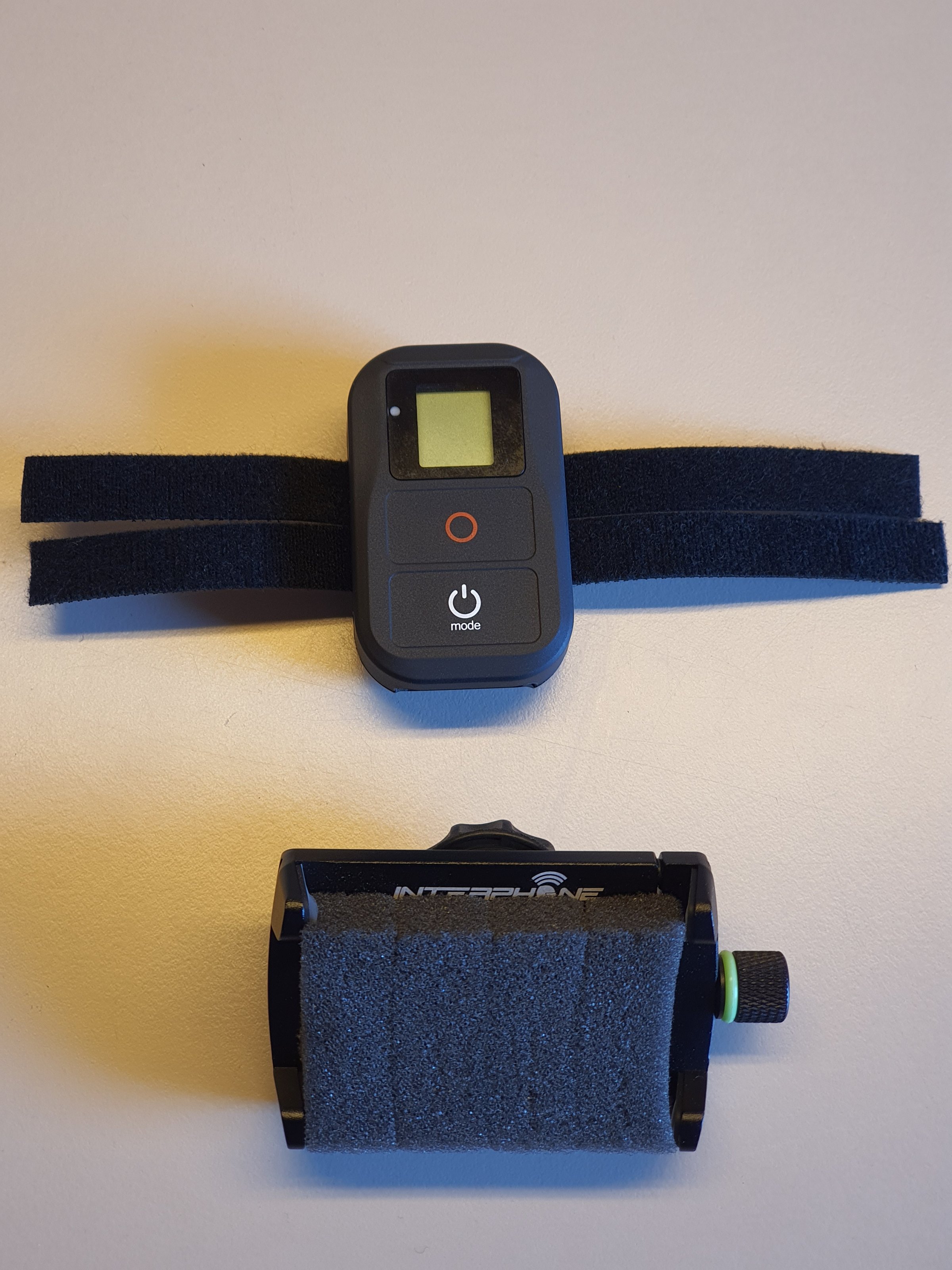

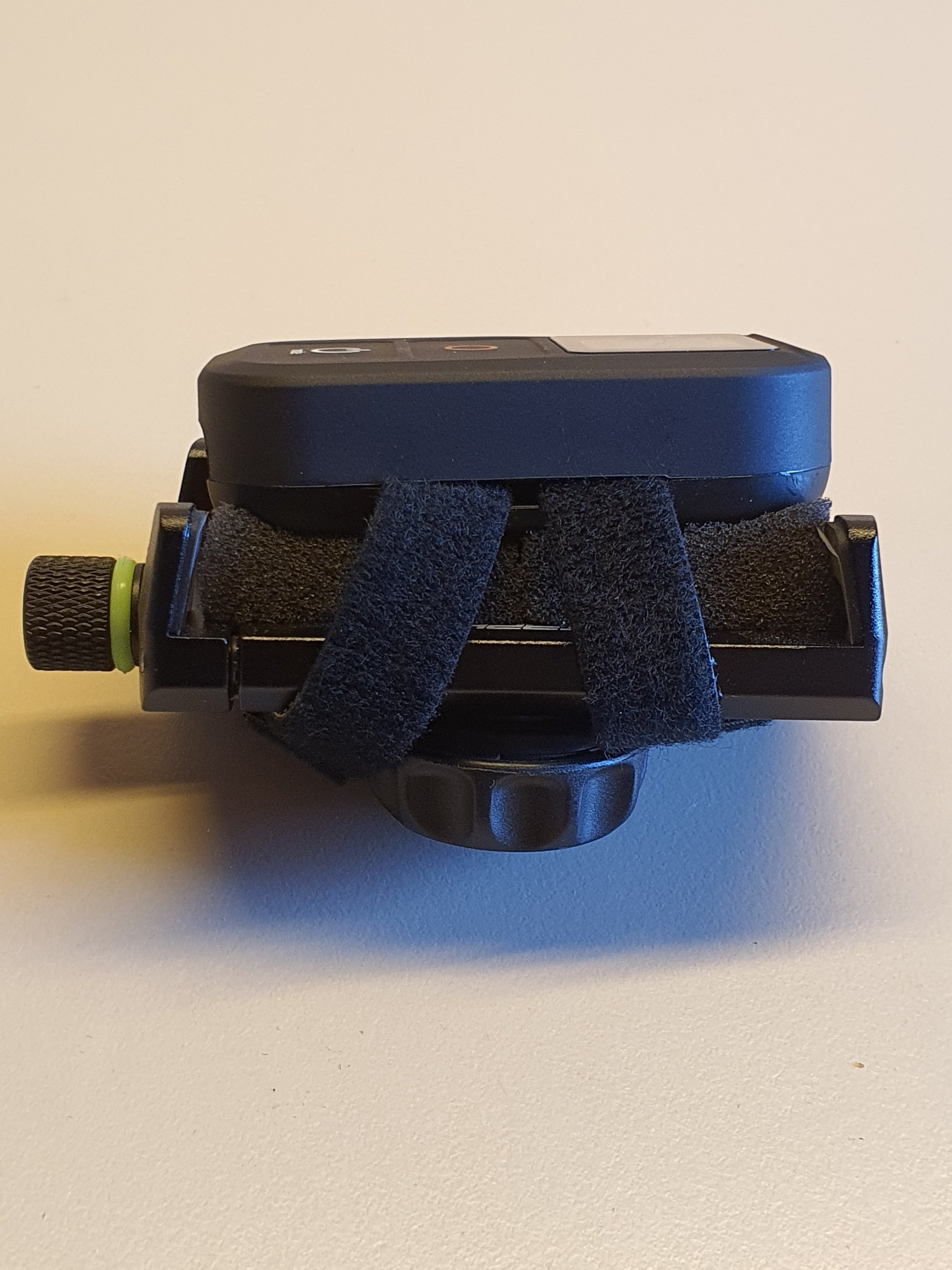

Habe zwar auch keine originale Fernbedienung, aber hier mal meine Lösung:
Ist eine interphone-Handyhalterung Interphone
mit einem Stück Schaumstoff. Die Fernbedienung habe ich mit zwei Klettbändern bombemfest darauf befestigt:
Hält sehr gut und ist superschnell angebracht und auch wieder abgebaut. Mache nachher nochmal ein Bild an der Maschine.

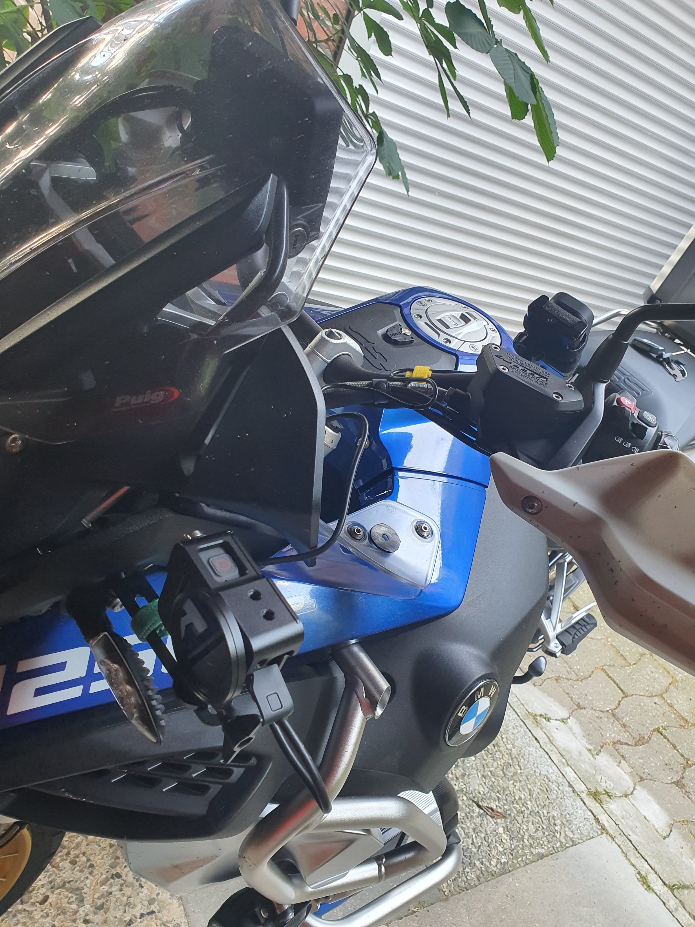

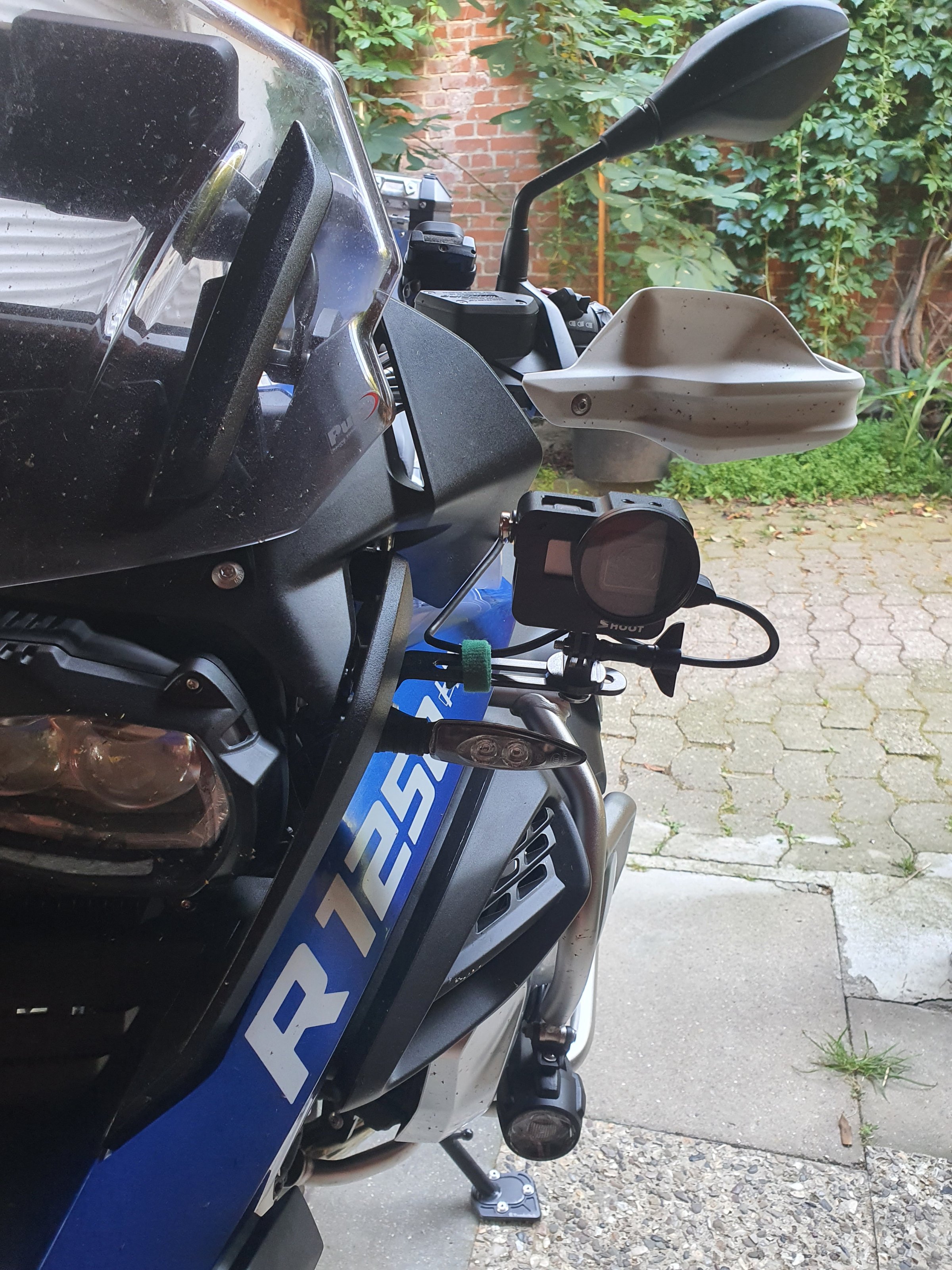

Nein, habe gar keine Probleme. Anbei mal ein paar Fotos, wie das Setup bei mir aussieht:
Sowohl die Kamera, als auch die Fernbedienung sind bei mir permanent an USB angeschlossen. Das erste Koppeln der FB war etwas tricky. Danach keine Probleme. Habe das eben nur mal provisorisch an die Karre gehängt. Im Einsatz sind die USB-Kabel besser verlegt :Augenzwinkern_2:
