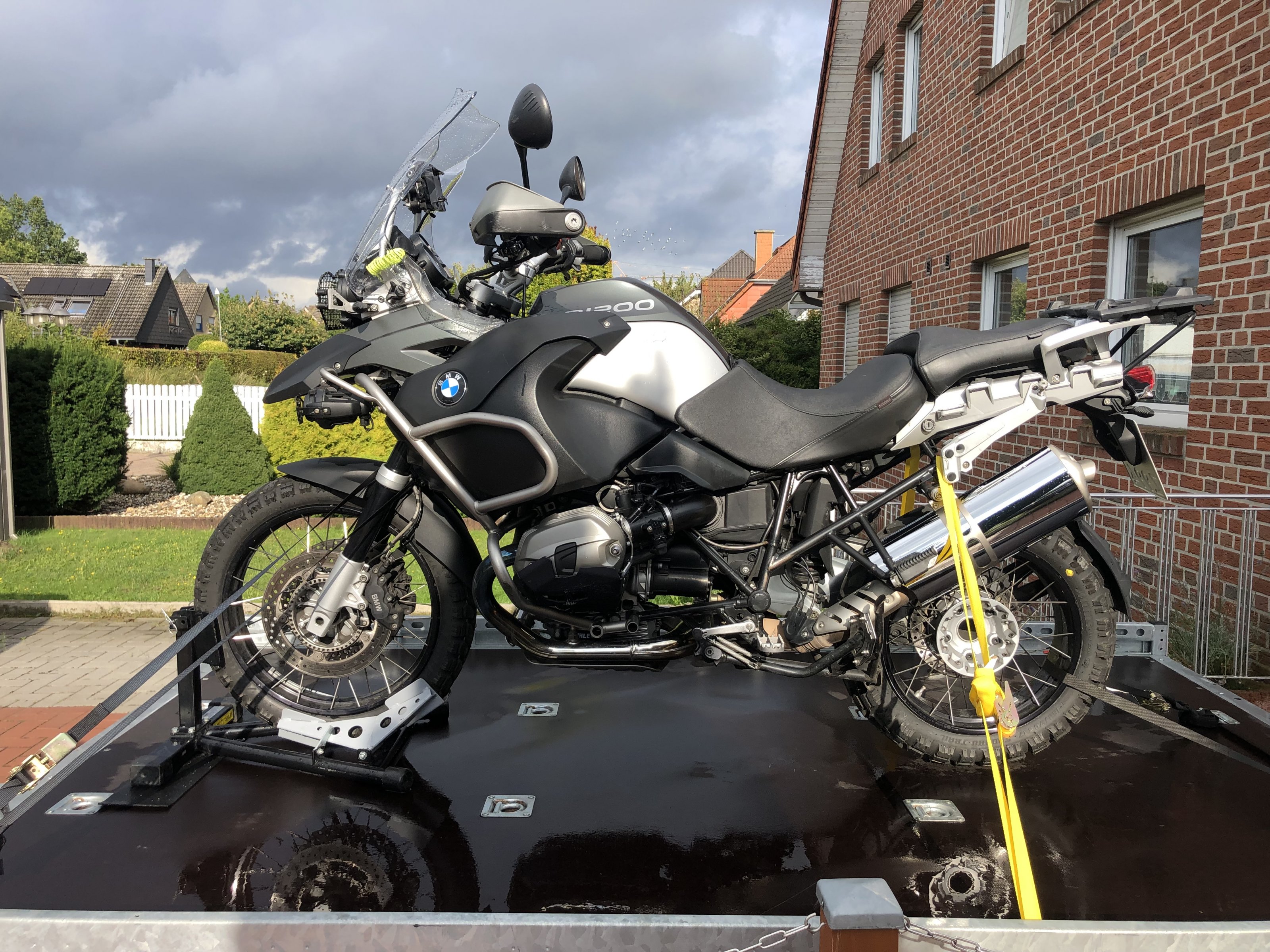

Wieviel daN hat denn der hintere schwarze Gurt?
In der Konstellation ohne befestigte Wippe muss bei einem Auffahrunfall der alles halten. Wenn man von 10g Verzögerung im worst case ausgeht, sollte er mindestens 2000daN, besser mehr haben.
Gast 49729
Gute Frage…das weiß ich gerade nicht. Die Wippe ist aber auch festgebunden. Sieht man hier nicht. Die Gurte gehören zum Anhänger. Bei 10g, egal woher … ist Feierabend…
Juescho
Juescho
14.07.2019
3.803
75395
Am besten ist die Wippe in Fahrtrichtung "verblockt" ... d.h. mit festem Anschlag.
