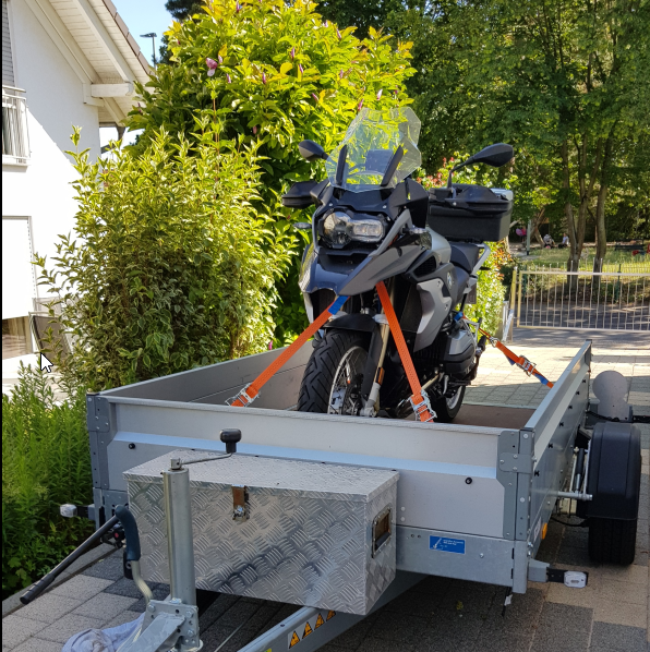

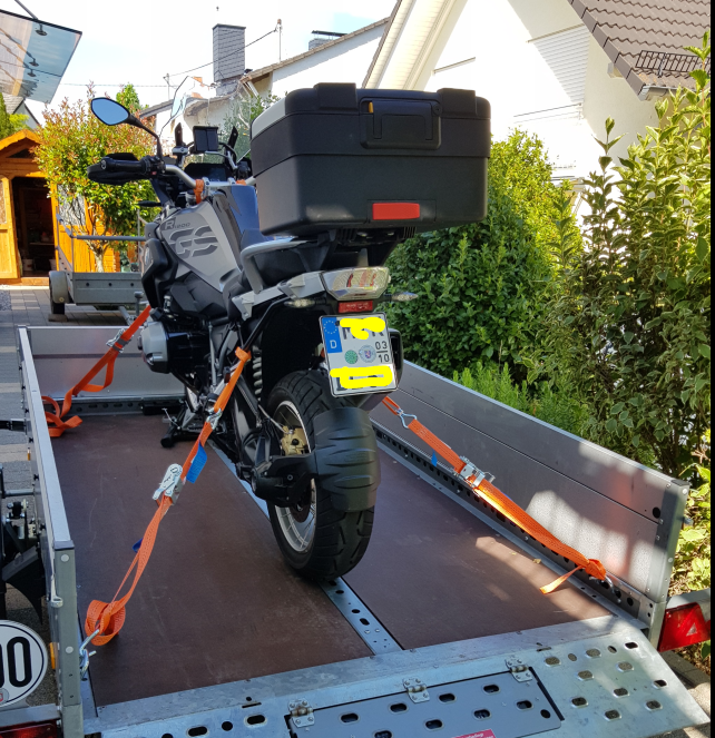

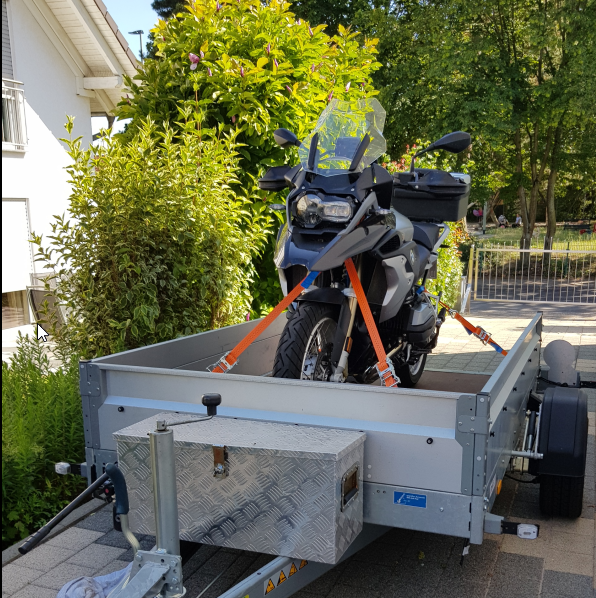

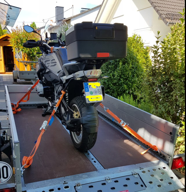

Hallo zusammen,
nachdem ich im Forum vieles über das Festzurren der GS im Forum gelesen habe, Meinungen auseinander gehen, habe ich mich trotz Unsicherheit für folgende Variante entschieden:
Vorne: Mit 2 Rundschlaufen neben die Klemmbolzen, dann über Kreuz nach unten/vorne ziehen.
Hierzu meine Frage als Anhaltspunkt. Um wieviel cm etwa sollte vorne in die Feder gezogen werden 2/3 Drittel des Federweges?
Danke.
Bippi
Hab mal 2 Bilder angehängt, so wäre der Plan :-)

Hallo und meine GS wird vorne so verzurrt, dass man diese nicht in die Federn ziehen kann/muss also an der unteren Gabelbrücke.
Hinten würde ich immer mit einem System an der Achse befestigen oder mit einem Gurtsystem über den Reifen.
So wie du es machst besteht die Gefahr, das die Maschine sich hinten seitlich versetzt.

Ich verturre gemäß BA, ESA auf Solo/Weich und ziehe sie auf ca 1/3-1/2 des restfederweges.
ggf nach den ersten 100 km nochmal kontrollieren.
Die Gurte hinten stelle ich Steiler, da diese nur eine Haltekraft nach unten und und seite, aber nicht nach hinten machen müssen.
Die Positionierung in Längsrichtung macht ja deine Wippe und die vorderen Gurte.

Ich verzurre auch vorne an der unteren Gabelbrücke, dann steht sie fest. Hinten brauchst Du sie dann nur noch nach gut dünken "fixieren".

Hinten ist mit am wichtigsten, denn bei einer Vollbremsung oder Unfall ist hier mit die größte Belastung.

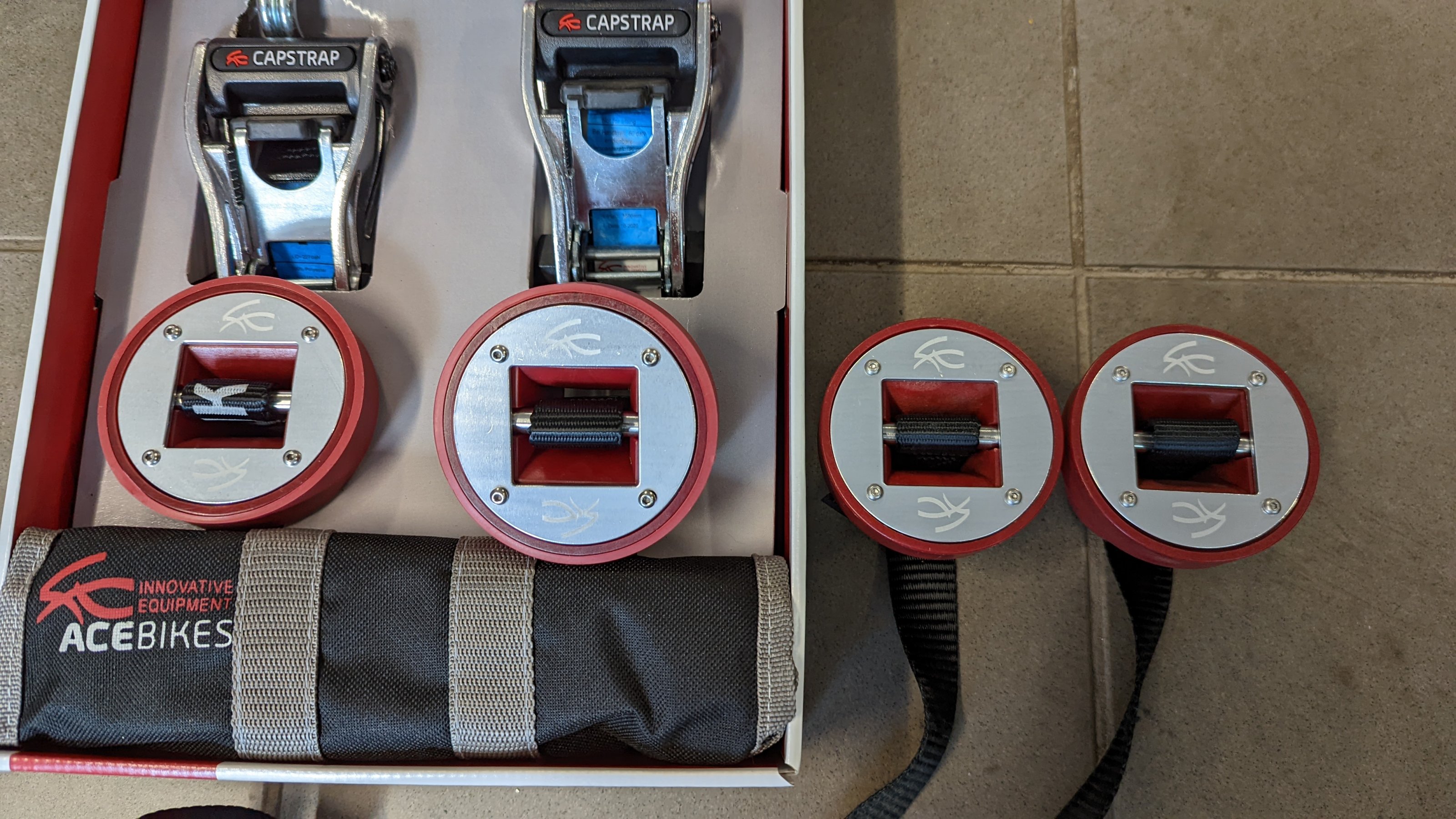

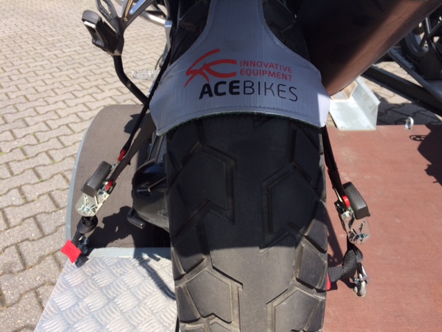

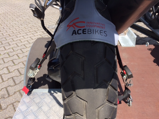

Bei den Acebikes Capstrap gibt es zwei Versionen. Die alte Version hat keine Gummierung und dadurch kann der Lack an den Auflageflächen abscheuern.
Auf dem Bild ist links die neue Version und rechts die alte Ausführung.

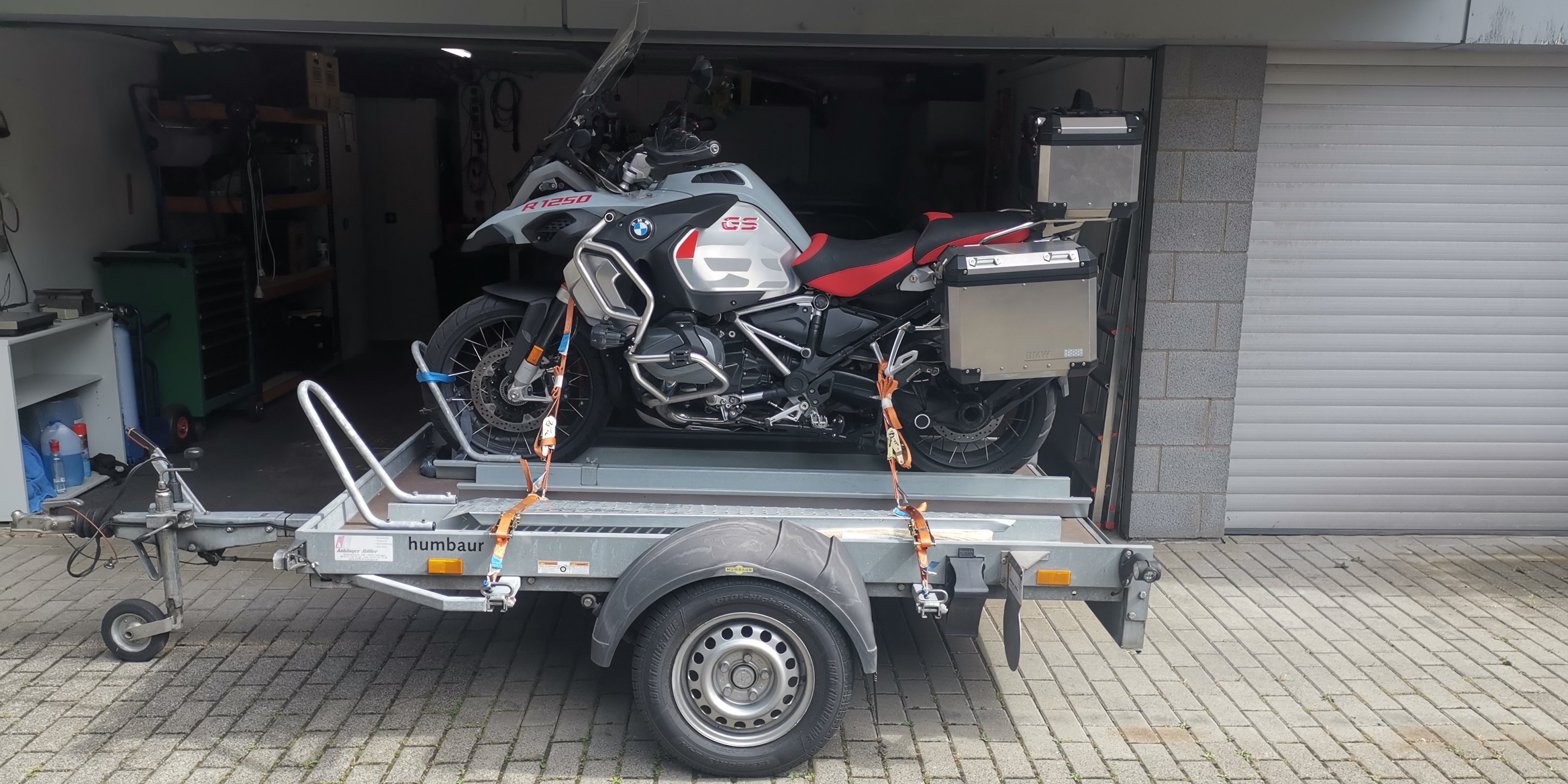

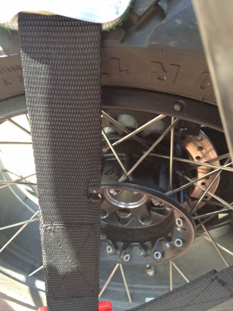

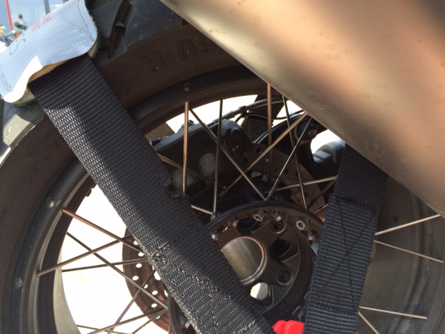

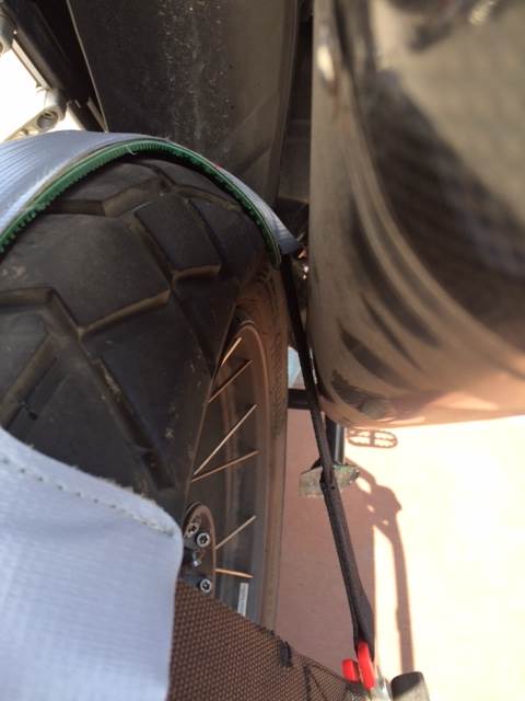

Hallo in die Runde,

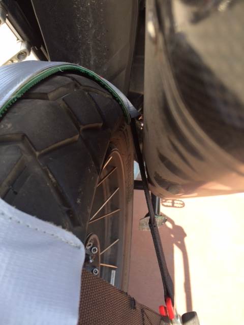

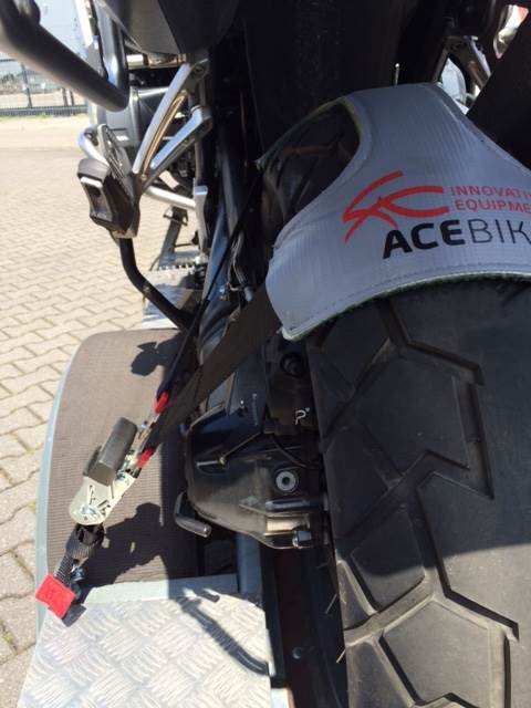

ich nutze seit einem Jahr den Tyrefix an einer R1200GSA LC und an einer F700GS an dem Haser HMT 900XL inkl. der Wippen vorne.
Wenn die beiden Mopeds vorne verzurrt sind - die 1200er GSA an der Gabelbrücke, die F in die Federn gezogen, kommt hinter der Tyrefix drauf. darauf zu achten ist, dass dieser auch entsprechen anständig auf dem Rad/ Reifen liegt und dann kann es los gehen ... da wackelt rein gar nichts und ist für mein Dafürhalten "bombenfest" ... die beiden "gstreiberstg" hatten im Juni 2015 nichts zu meckern, als ich die auf der A8 überholt hab und wir im Anschluss einige Kilometer im Konvoi gefahren sind ... ebenso die Rennleitung und was sonst noch alles auf den Straßen unterwegs ist.

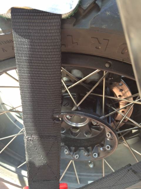

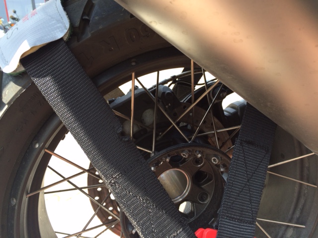

WICHTIG!!! Die beiden Abspanngurte des Tyrefix dürfen an keiner Stelle am Fahrzeug oder Anhänger eine Stelle haben wo sie eventuell scheuern könnten … auch einen Lappen drunter legen bringt da nichts!
Einen Tyrefix haben wir uns leider damit am Gurt beschädigt und dieser wurde gegen eine neuen ersetzt … ein angerissener Gurt gehört in den Müll und nicht auf den Anhänger!!!
Früher stand meine GSA rechts auf dem Anhänger und die „kleine“ links. Da wir nun den Tyrefix verwenden mussten wir die Plätze tauschen … sonst passt der Abspannwinkel nicht und der Gurt mit der Ratsche würde irgendwo am Motorrad scheuern … der Auspuff ist dann auch im Weg usw.
Wenn ich meine GSA alleine in der Mitte auf den Anhänger stelle passt der Tyrefix perfekt. Steht die F700GS in der Mitte, passt der Abspannwinkel nicht und ich muss doch zwei Gurte hinten verwenden.
Das ist allerdings auch nicht weiter schlimm, denn man hat ja seitlich genügend Platz und kommt gut dran.
Anders wenn vbeide Bikes auf dem Anhänger stehen, dann ist es immer etwas zeitintensiv beide auf der Innenseite zu verzurren – mit dem Tyrefix habe ich eine immense Zeitersparnis und beide Bikes bombenfest fixiert.
Also der Tyrefix ist klasse, wenn die Verzurrpunkte entsprechend auf dem Anhänger verfügbar sind. Scheuert der Tyrefix irgendwo, lasst es besser und nehmt wie gehabt die Gurte.
Bilder habe ich nur diese vom defekten Tyrefix, der sich am abgerundeten Edelstahl Kettenschutz der F700GS aufgerieben hat … jetzt ist er an der R1200GSA zu sehen … und wie geschrieben mittlerweile entsorgt und gegen einen neuen ersetzt! Denke man kann gut sehen wie ich es meine mit den Abspannwinkel. Das muss passen sonst reibt er und kann ggf. sich dadurch selbst „zerstören“.
Ersatzgurte sollten ohnehin immer dabei sein ….

da dein Gurt bereits beschädigt ist eignet er sich leider nicht mehr für eine richtige und sichere Ladungssicherung
wie @Bajaman das Bild 2016 eingestellt hat, war der sicher noch gut. :lachen:
und das Thema war ja nicht, ab wann müssen Gurte getauscht werden sondern "GS auf Anhänger verzurren alternative Möglichkeit"
