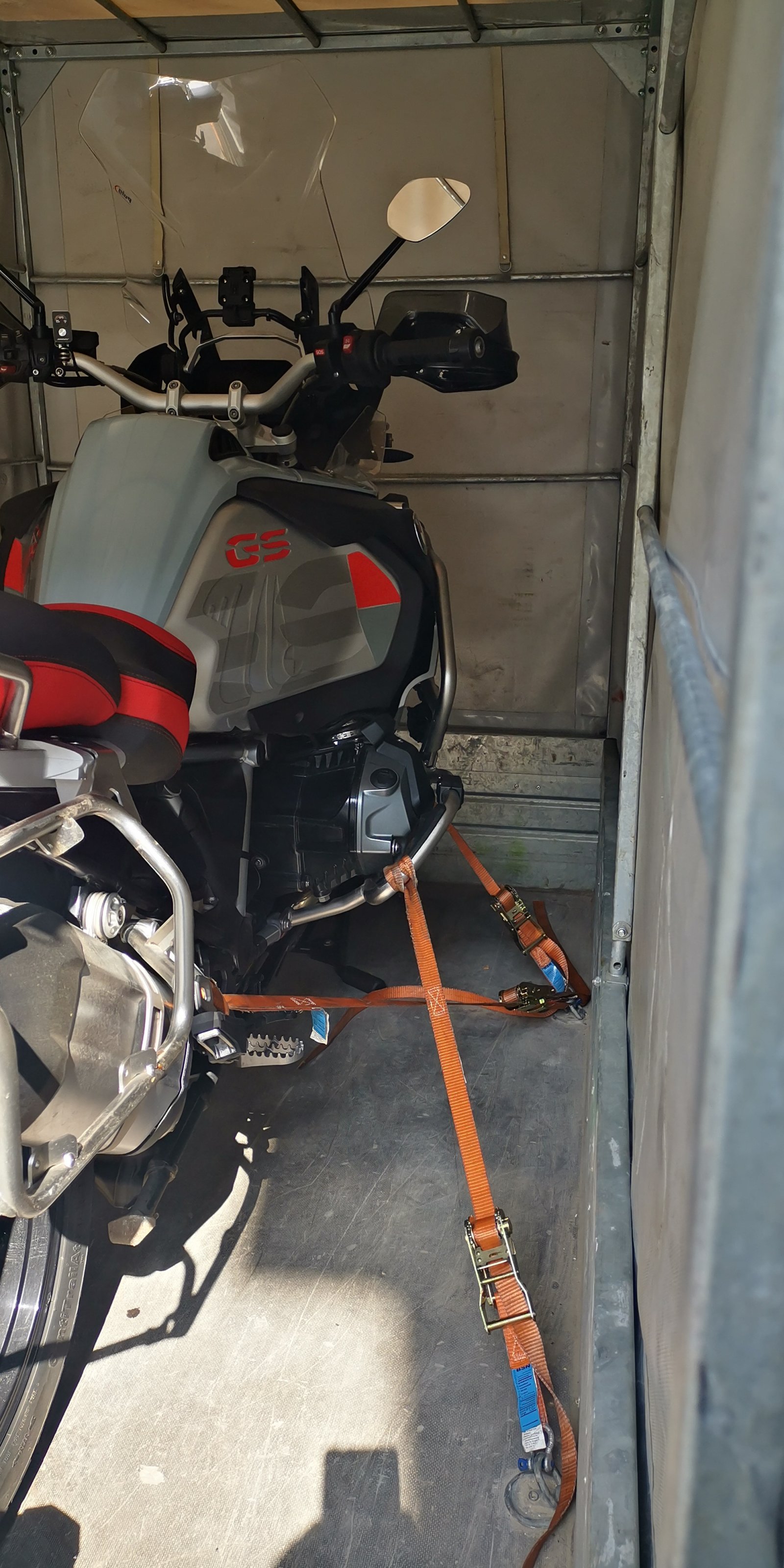

Entgegen den Empfehlungen im Handbuch, bin ich in den letzten Jahren dazu übergegangen, die Motorräder "über Kreuz" zu verzurren.
1 Gurt vorne an der Gabel für die seitliche Stabilisation.
Einen Gurt am Sturzbügel nach hinten abgespannt. Dagegen einen Gurt von den Fußrasten nach vorne.
Somit steht das Motorrad in sich stabil, auch ohne Wippe oder Bordwand oder sonstiges.

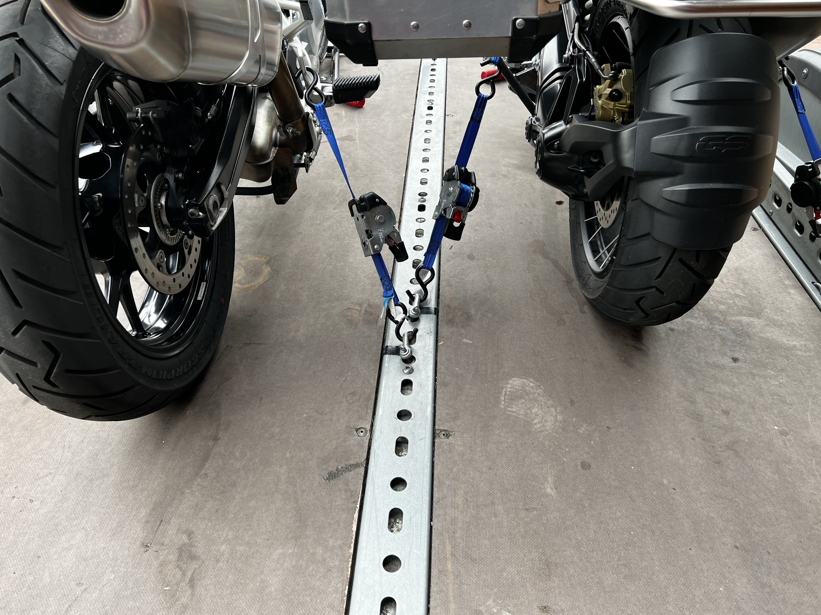

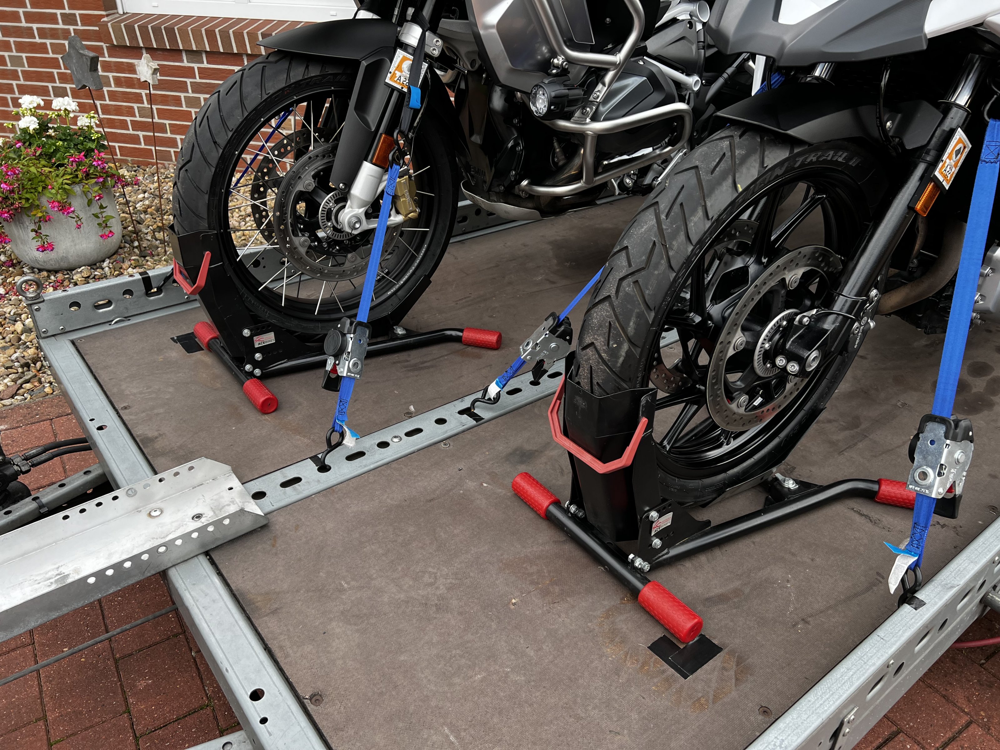

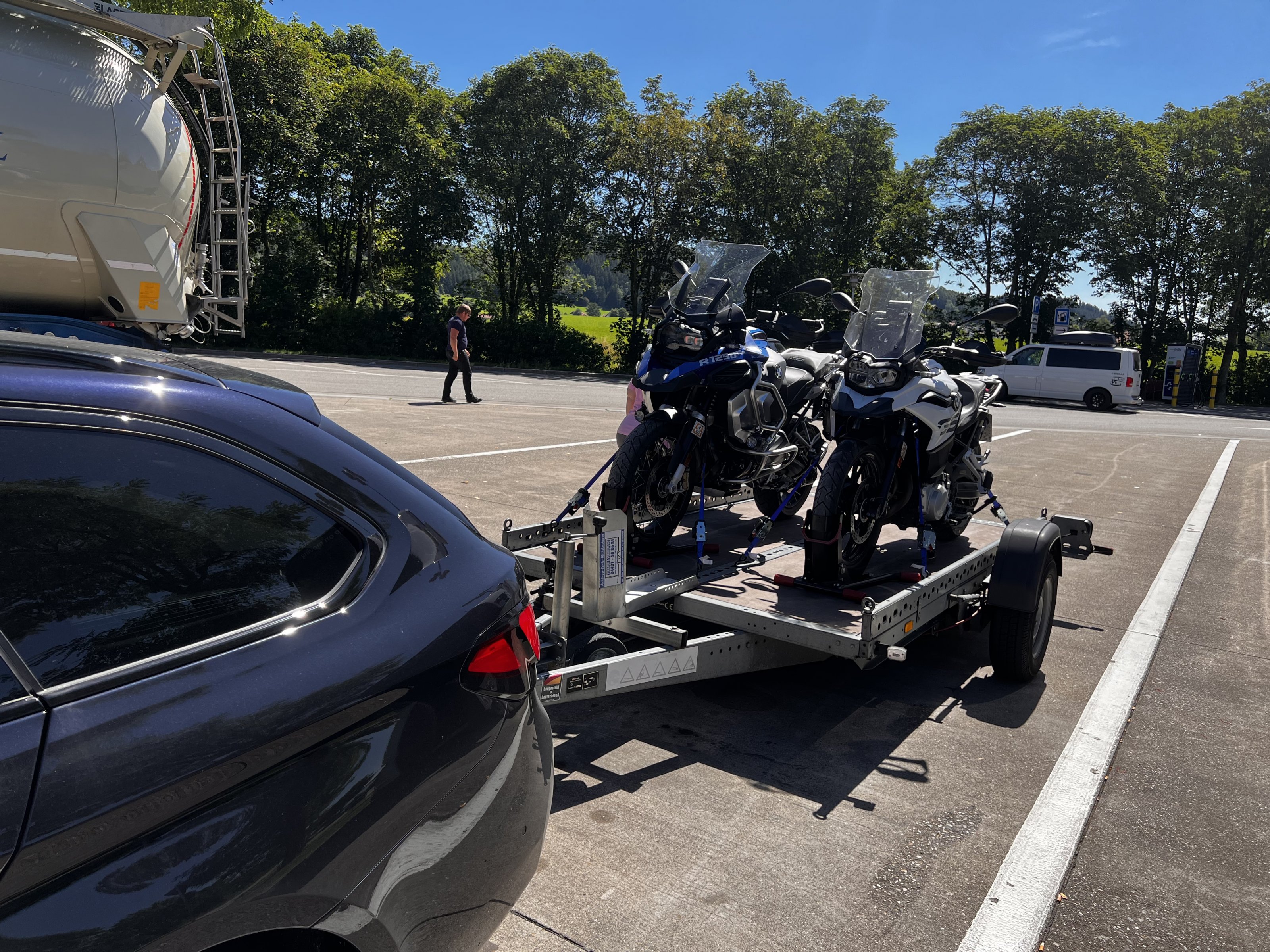

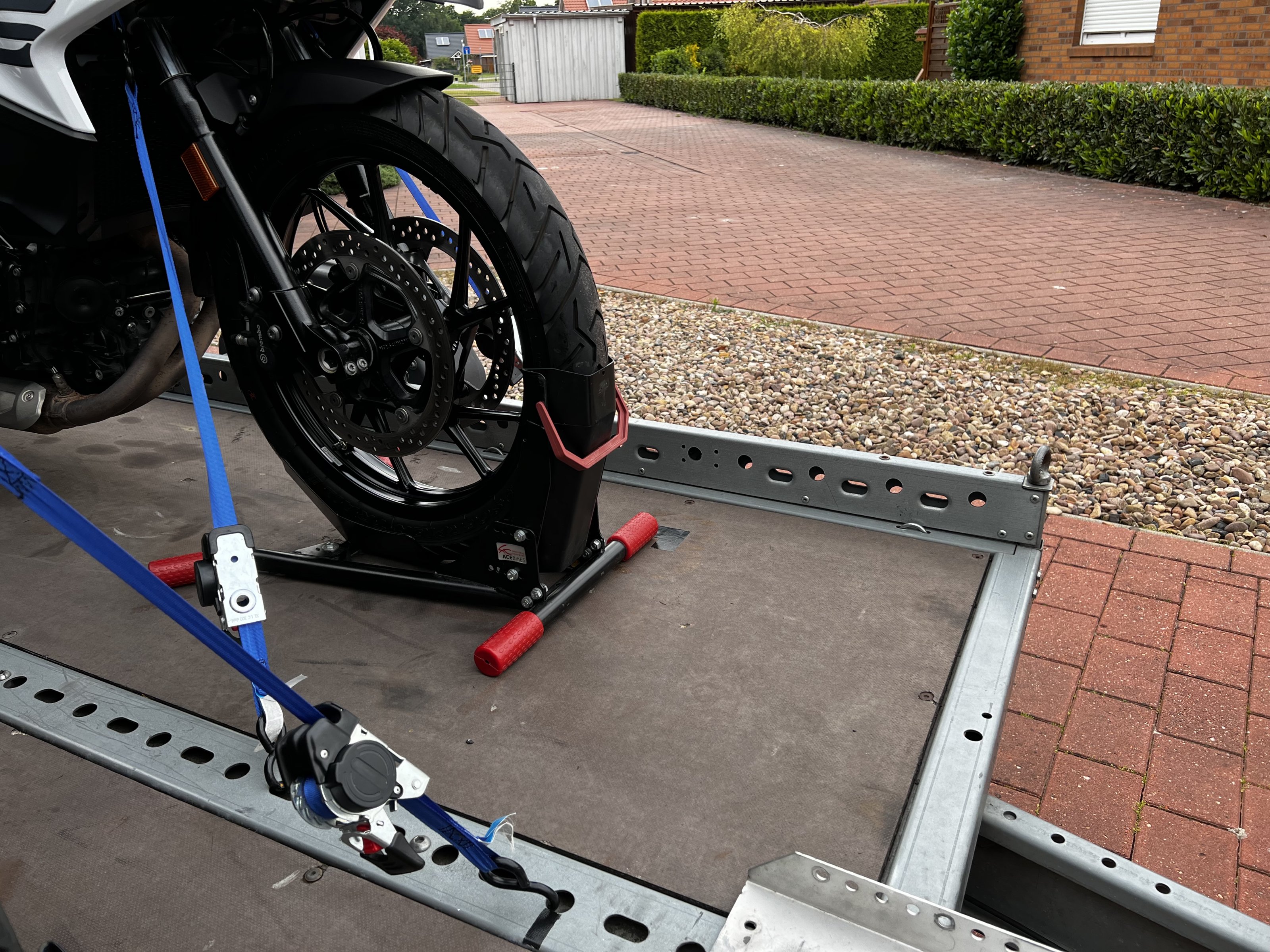

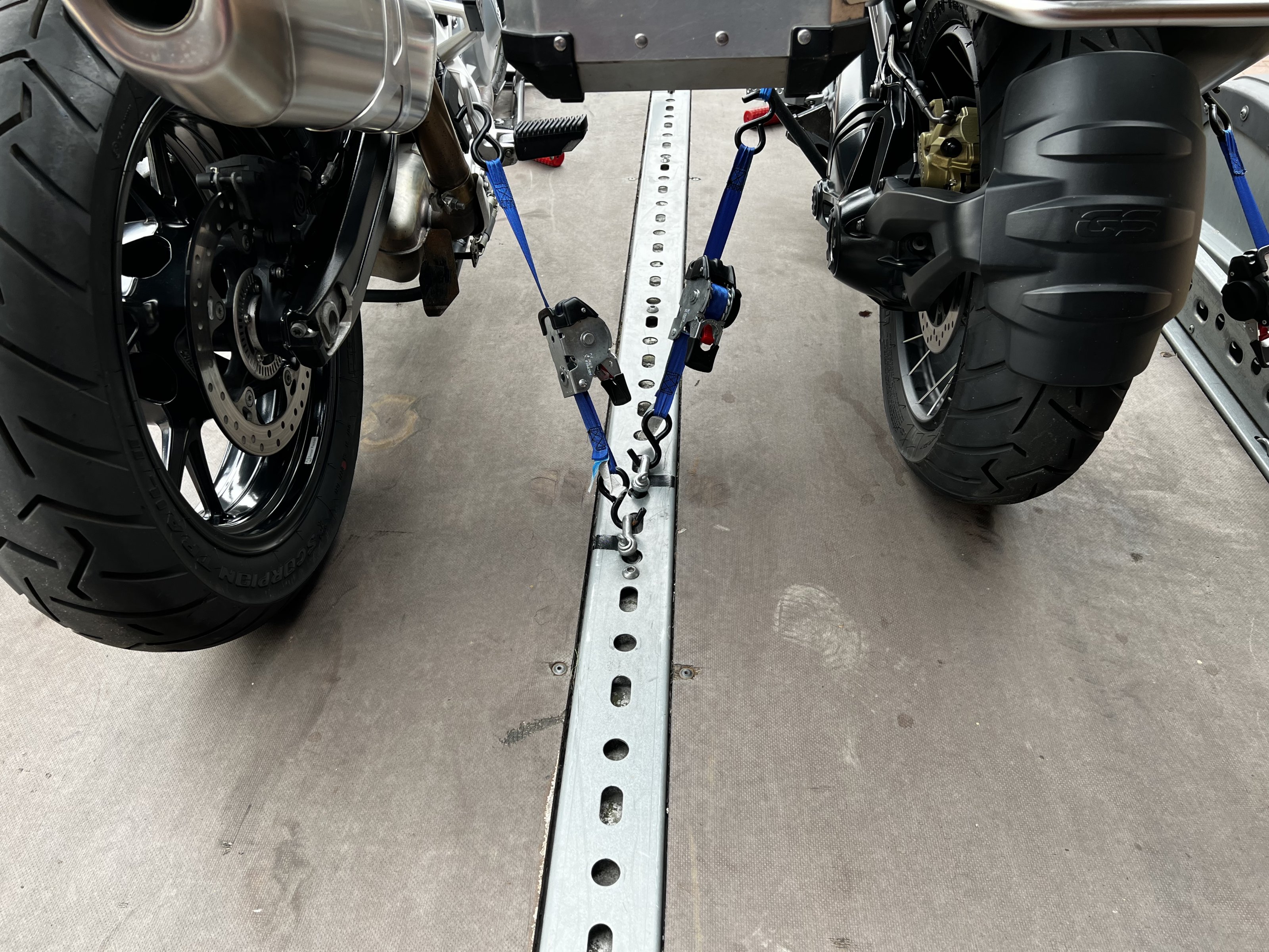

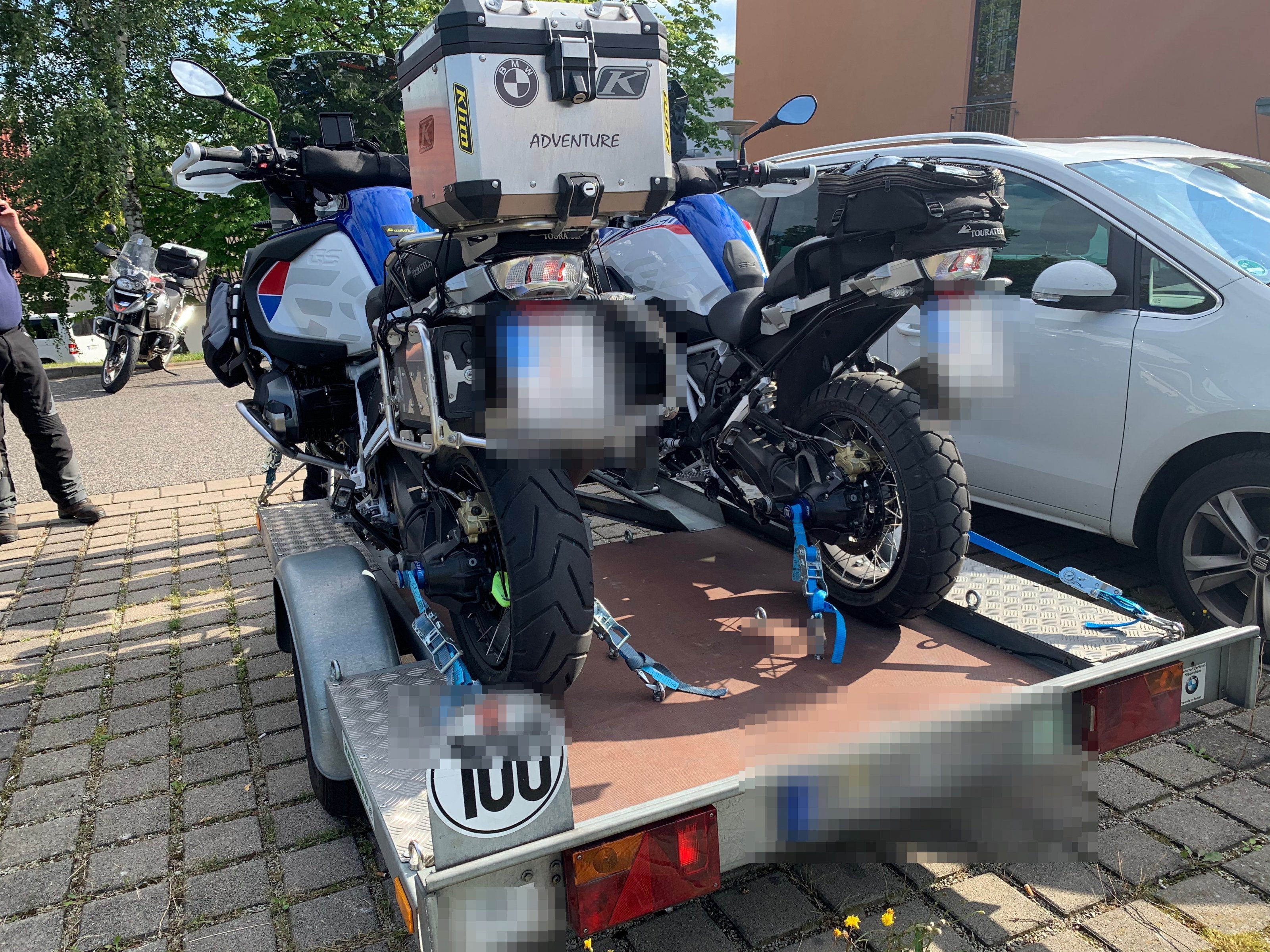

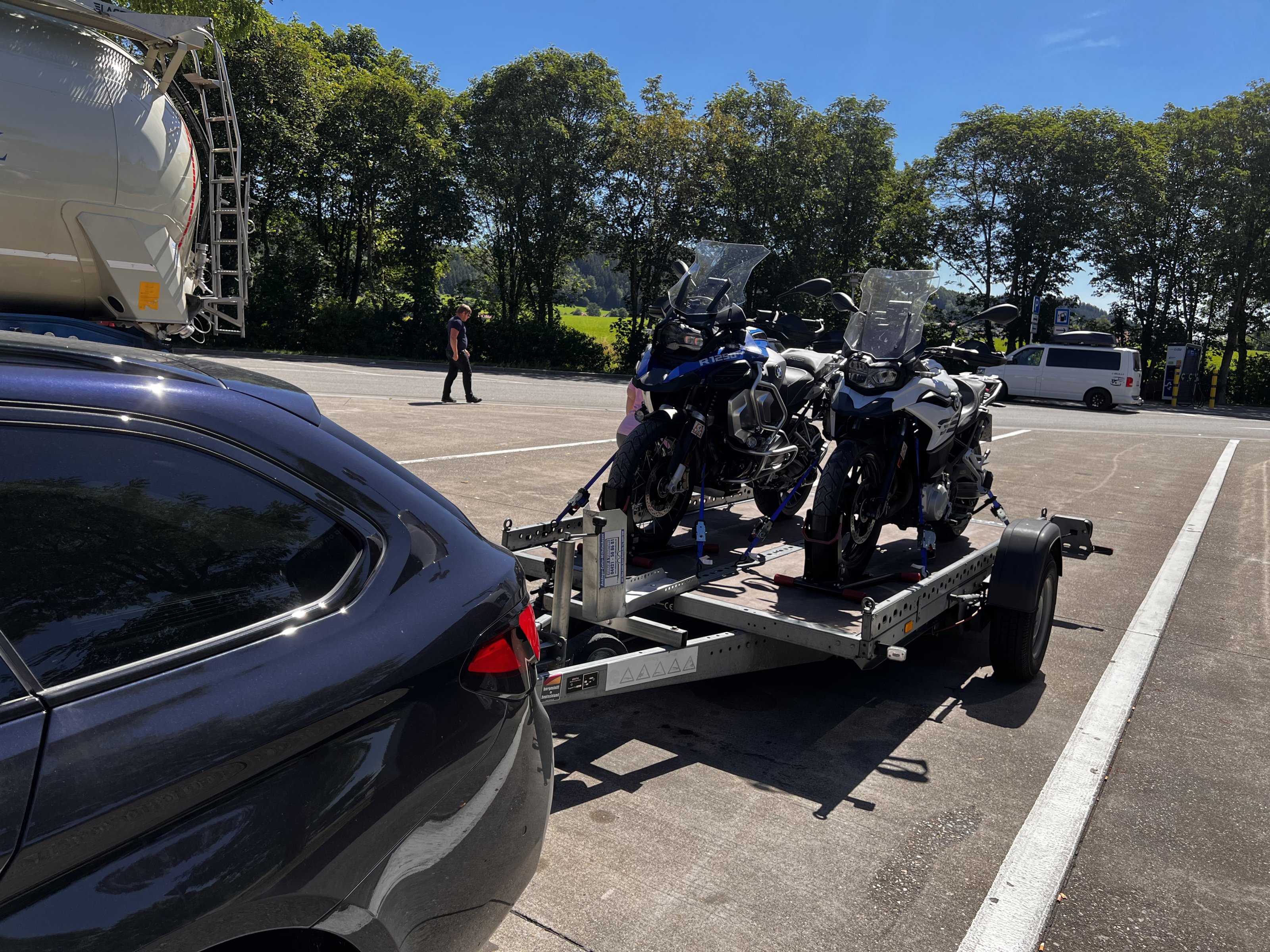

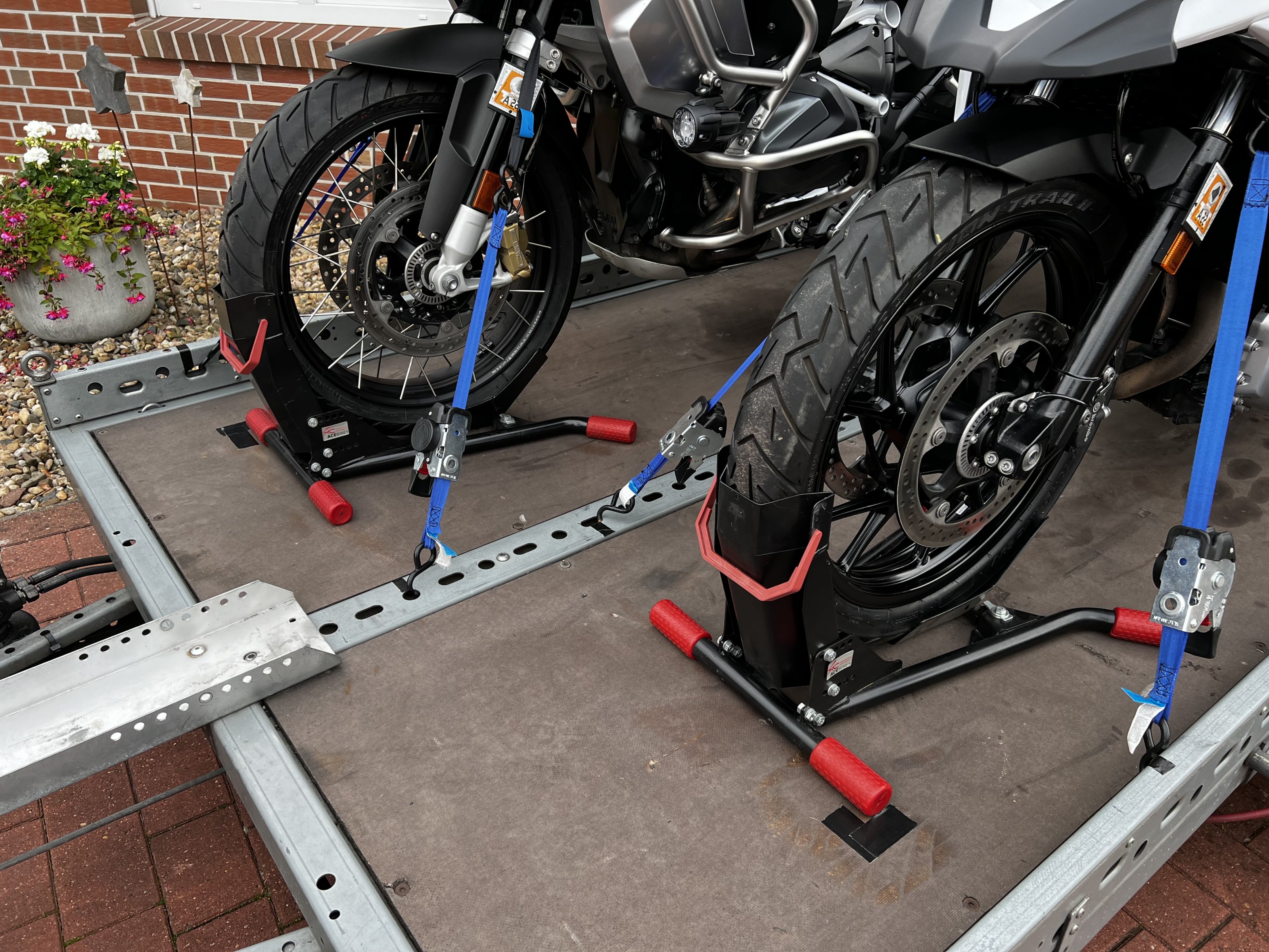

anbei die Sicherung unserer Motorräder auf der Reise letzte Woche ins bzw. zurück aus dem Kaunertal. Haben es, wie im „Buch“ beschrieben durchgeführt und hat jeweils 1000km Fahrt super gehalten.
AB6B2EF1-89A2-44C9-8C16-225267E012CB.jpegB774AF53-2103-4EC1-8297-CEF2D52D979C.jpegAB6B2EF1-89A2-44C9-8C16-225267E012CB.jpegB0A00152-1748-44FB-B44C-62A776F999AF.jpeg3EA74B34-DF39-4AF7-8C9D-5706202FC4EA.jpeg
Mit den Radhalter von AceBike fürs Hinterrad hatte ich auch geliebäugelt, aber die Zurrgurtaufnahme ist zu nah, so dass man nicht gescheit anspannen konnte.
Gruß Micha

Sorry aber ich würde es mit dem Abspannen etwas anders handhaben.
Ich bin ja schon sehr oft und mit vielen Motorrädern (auf Anhänger) nach Sardinien gefahren da bekommt man dann schon ein Überblick wie die Mopeds richtig und fest abgespannt werden müssen. Wurde auch an der (Schweizer) Grenze schon oft kontrolliert und nachgeschaut ob so ok ist.
Die beiden Vorderradwippen sind prinzipiell mal eine gute Lösung, da sie aber nicht fest verschraubt und auch nicht schlüssig an einer Bordwand stehen haben sie letztendlich nur die Funktion, dass man das Motorrad besser abspannen kann bzw. es beim auffahren halt stehen bleibt.
Auch die Gurte nur zum einhaken (auch wenn sie immer unter Zug stehen) finde ich keine gute Lösung und nicht die richtigen, das dir das die 1000km gehalten hat mag ja sein, bei einer Voll- Gefahrenbremsung wird die Hauptlast hauptsächlich auf die hinteren Gurte fallen und da wäre ich mir nicht sicher ob diese dann Standhalten.:rolleyes:

Ich sehe das auch so und so wie die beidem Maschinen verzurrt sind, würde ich niemals fahren. Bei einer Vollbremsung oder Aufprall, werden die Maschinen ein interessantes Eigenleben entwickeln. Ein Spediteur dürft so niemals seine Ware transportieren.
Auch sind die Automatikgurte in der Regel von der Belastbarkeit niedriger als klassische Systeme und wenn kommen die breiten Gurte nach hinten. Man kann die Gurte so sehr spannen wie man es will aber bei der richtigen Bodenwelle werden diese entlastet und die Hacken können sich lösen.
Wenn man Zeit und Lust hat, mal eine Kamera beim Transport mitlaufen lassen und man(n) wird sich wundern was da passiert.

Die Verzurrung als solche finde ich OK, aber:
Die Wippen müssen befestigt sein.
Die Haken müssen eine Schließe haben.
Beim v.h. linken Mopped scheint der Haken in einem Aluteil zu hängen. Das kann brechen.

Hallo Micha,
auf Bild 1 und 2 sieht man an der Ecke Deines Anhängers eine Ringschraube. Im weiteren Verlauf sieht man auch weitere Gewindeaufnahmen für solche Ringschrauben.
Diese kann man für wenig Geld nachkaufen (z.B. Ringschrauben DIN 580 günstig online kaufen - BefestigungsFuchs), an geeigneter Stelle anbringen und dann mit Karabinerhaken (z.B. aus dem Bergsport) die Gurte sicher befestigen. Karabinerhaken bekommt man günstig bei Baumpflegeunternehmen, die diese nach 6 Jahren Gebrauch verwerfen müssen.
Dann springt der Gurt auch nicht nach kurzer Entlastung ab. Man kann den Karabiner in die Schlaufe des Hakens einfädeln, die Gurte müssen nicht ersetzt werden.
Ausserdem sieht man auf den Bildern unten am Rand Deines Anhängers mehrere versenkte U-förmige Zurrösen. Wo es geht und passt, nimm doch diese anstatt der Rund-oder Langlöcher- die können definitiv mehr Last aufnehmen.
Gurte sollten auch nicht verdreht gespannt werden, scheint beim linken Moped bei der rechten vorderen Abspannung der Fall zu sein.
Wenn Du die Vorderradwippen nicht befestigen willst, kannst Du sie aber mit weiteren Gurten nach vorne und hinten U-förmig um den Sockel flach am Boden abspannen. Dann werden auch von der Wippe Bremskräfte aufgenommen, und beim Ausfahren ziehst Du nicht die Wippe mit nach hinten, sondern hast ein Widerlager.
Mit diesen kleinen Upgrades wird der Mopedtransport mit geringem Aufwand deutlich sicherer.

danke für die zusätzlichen Tipps. Geschlossene Haken sind natürlich besser. Die Gurte haben natürlich entsprechenie LC und STF-Werte, die nicht überschritten werden. Die Motorradwippen sind mit Antirutschgummis bestückt, der Gleitreibbeiwert sollte daher nicht unter 0,3 liegen. Betrachtet man im weiteren die zu sichernden Gewichte liegt man in den entsprechenden Richtwerten.

Dann sollte man wissen das dies dann aber auch zweckentfremdet wird, denn die offenen Hacken sind nicht wie auf dem Bild zu sehen für diese Bodenschienen ausgelegt, sondern nur für Ring- oder Halbringösen.

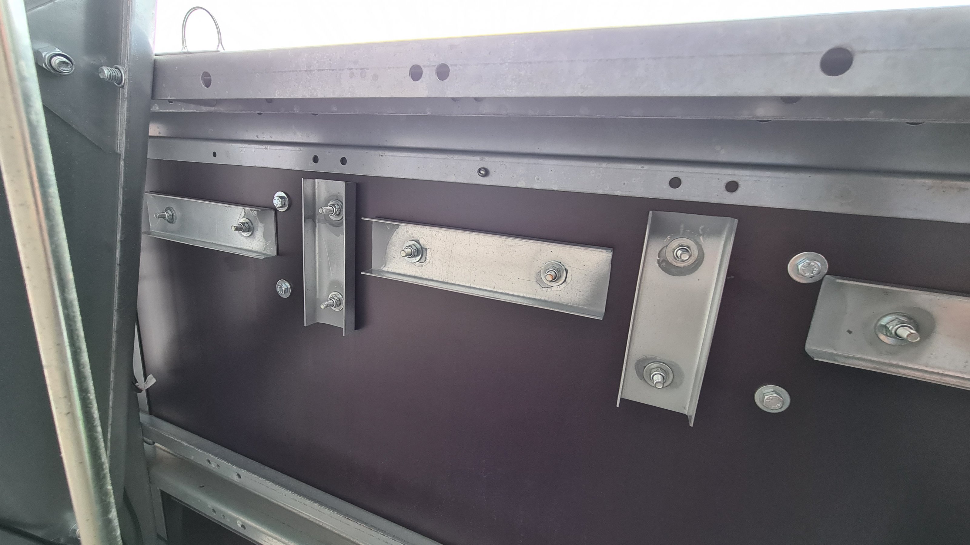

Auf den obigen Bildern kann man an den äußeren Rahmenprofile vorne und etwas weiter hinten seitlich versenkt, die org. Verzurr-Ösen/Zurringe erkennen die für solche Haken (besser wäre allerdings mit Sicherung) geeignet wären. Die Kräfte die bei einer Gefahrenbremsung da zusammen kommen sind enorm, und wenn das Kind dann im Brunnen liegt ist es zu spät um nach der korrekten Lösung zu suchen.
Die Vorderradwippen lassen sich mit solchen Kabelschellen
perfekt am Anhängerboden befestigen (4x) und halten auch Bombensicher, ein weiterer Vorteil das Unterteil dieser Schellen wird fest mit der Bodenplatte verschraubt so dass das obere Klemmteil und die Vorderradwippe sich jederzeit schnell entfernen lassen.:)

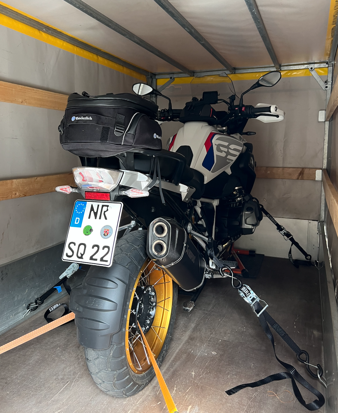

So geht es gleich nach Österreich.
Vorne an der Gabelbrücke, hinten an den Fußrastenhaltern und nochmal zur Sicherheit nach hinten abgespannt.
Gast-15146
Viel Spaß im Urlaub aber du solltest unbedingt einen weichen Lappen unter den Gurt im Loch legen. Die Maschine arbeitet und das gibt unschöne Kratzer und die schwarze Farbe scheuert an den Kanten ab.
