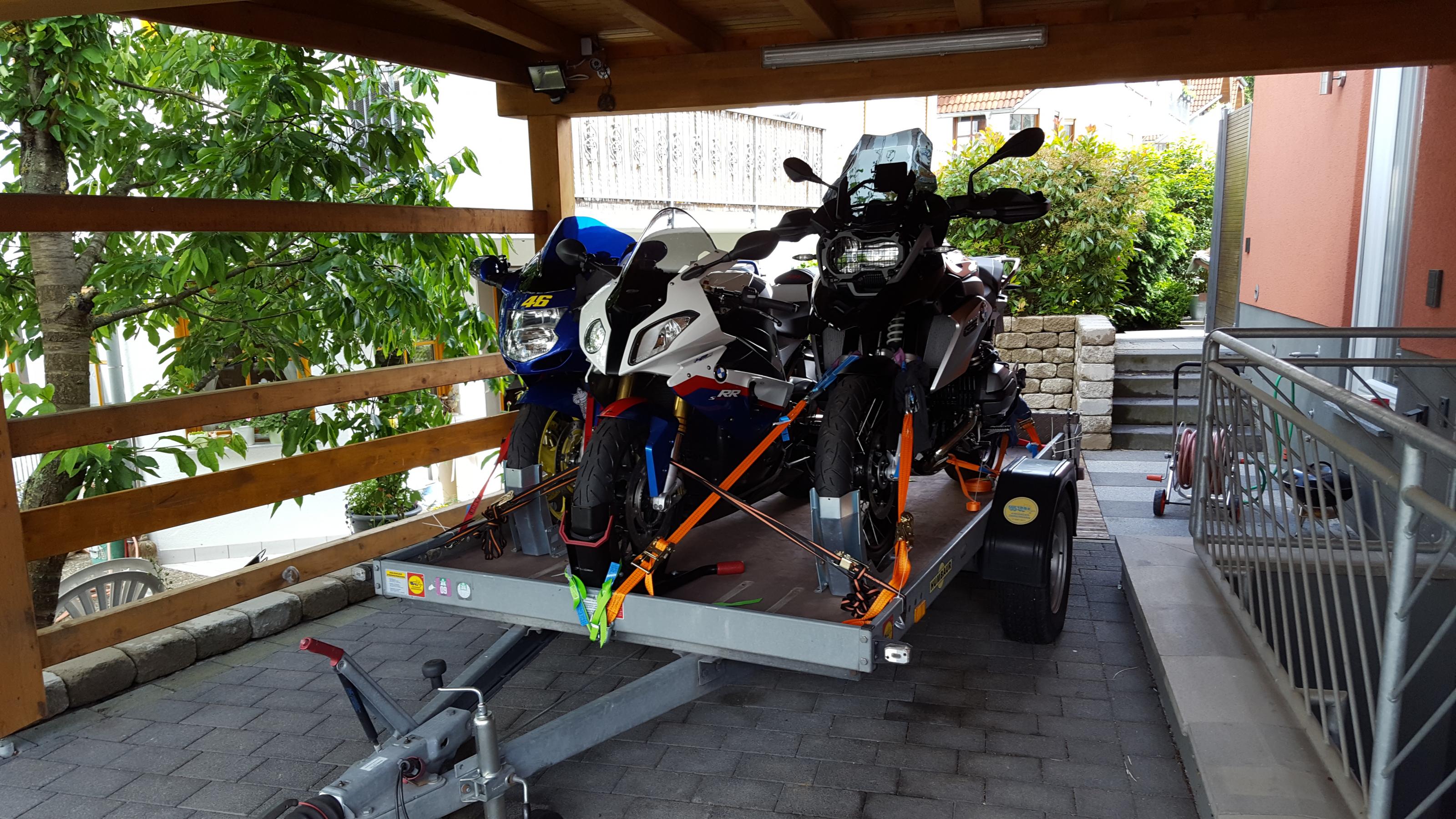

Drei Mopeds 1600 km keine Probleme :)

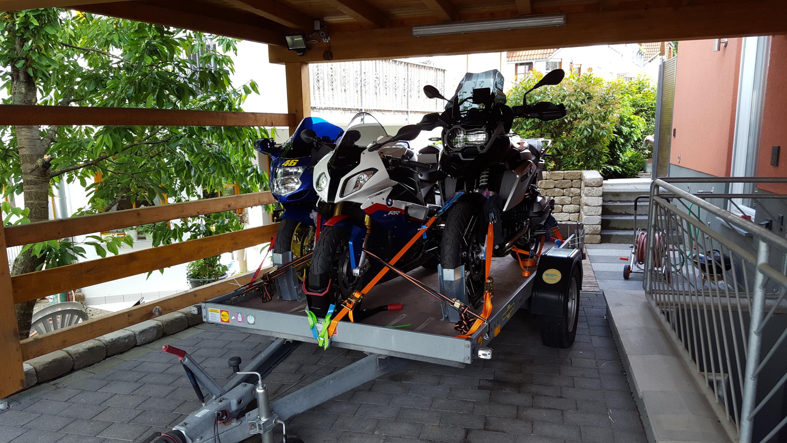

Schickes Gespann.
Die S ist vorne zu flach abgespannt. Da wäre mir nicht wohl.

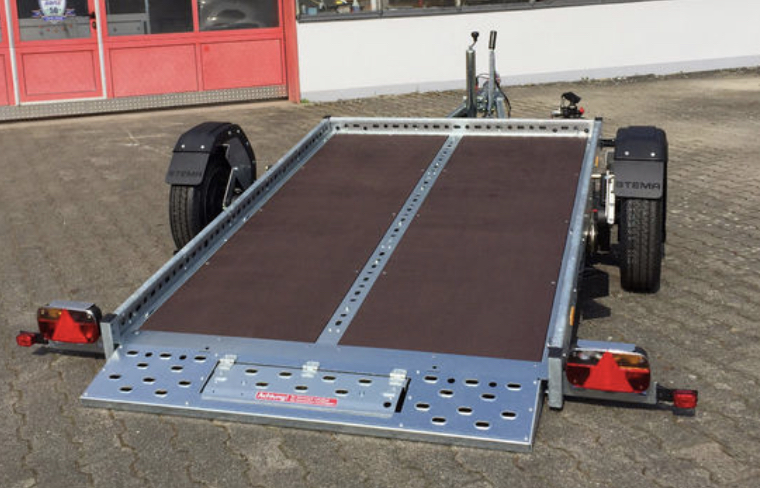

Den Vorschlag zusätzliche Ösen einzubauen, möchte ich eigentlich ungern umsetzen. Soweit das die „letzte“ Möglichkeit ist, dann ja.
Daher hab ich ja die Frage gestellt, ob es Erfahrungen gibt, bei Nutzung dieses Anhängertyps bei „einseitiger“ Nutzung bzw. Wenn die GS eben auf der linken oder rechten Seite verzurrt wird.
Anbei Fotobeispiel vom Anhänger
Mittig sollte gehen, aber das ist ja nicht meine Frage. Ohnehin hat der Anhänger eine mittige Zurrleiste wo ich das Rad gegen „weggleiten“ sichern kann, aber halt dann wenn ich es mittig auf den Anhänger aufstelle. Was aber wie gesagt nicht die Frage ist.
Es geht mir um Erfahrung beim Transport bei einseitiger Aufstellung am Anhänger über 500km und mehr.
