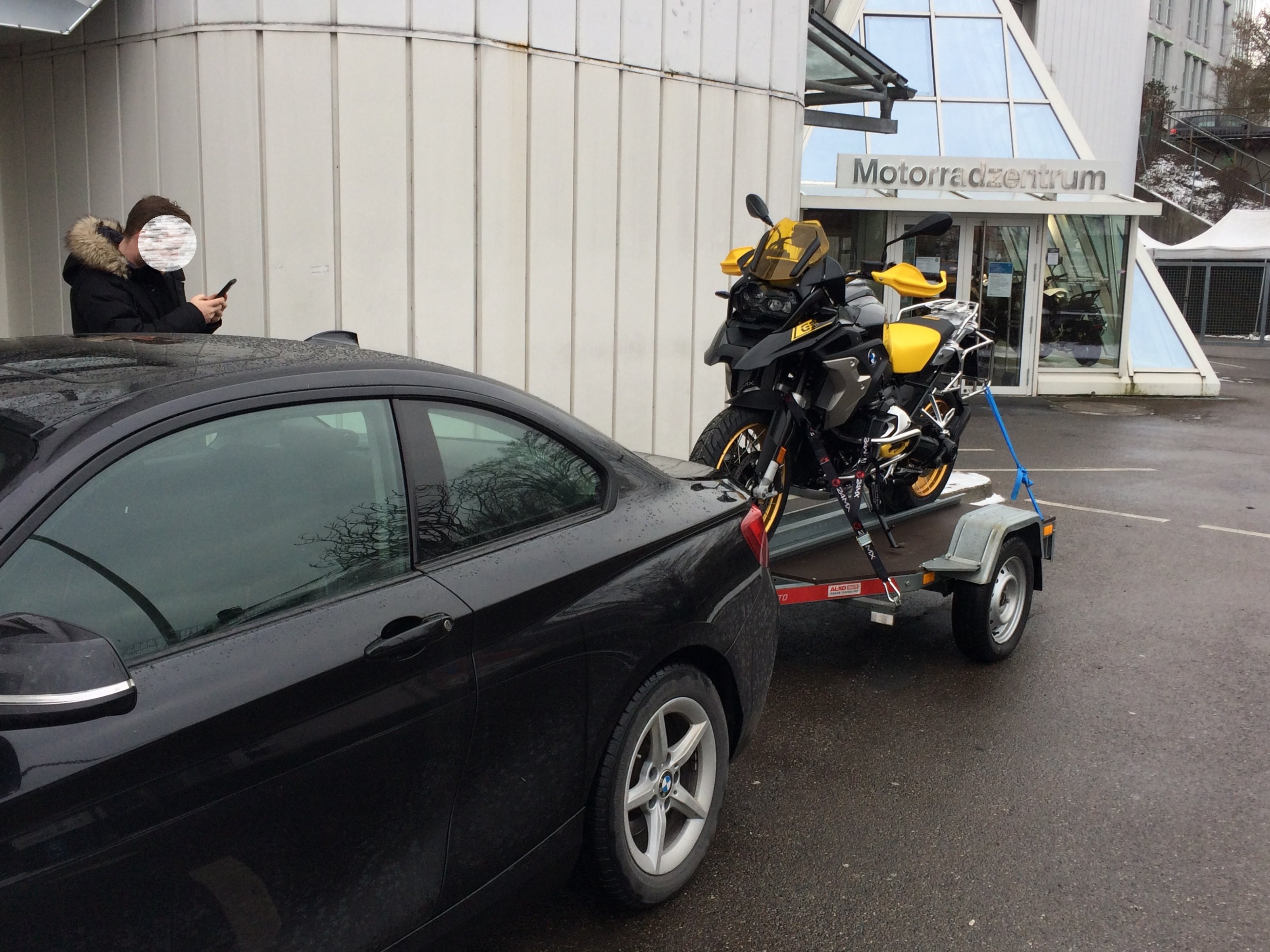

Siehe Post #3 - da er preislich deutlich unter dem Treiler liegt, wäre das mein Favorit.
In Edelstahl für die Ewigkeit - so alt werde ich gar nicht mehr!
Ist für nur ein Moped geeignet..und Teile sind lackiert..das würde mich stören. Der Auffahrwinkel im abgesenktem Zustand ist noch recht groß.

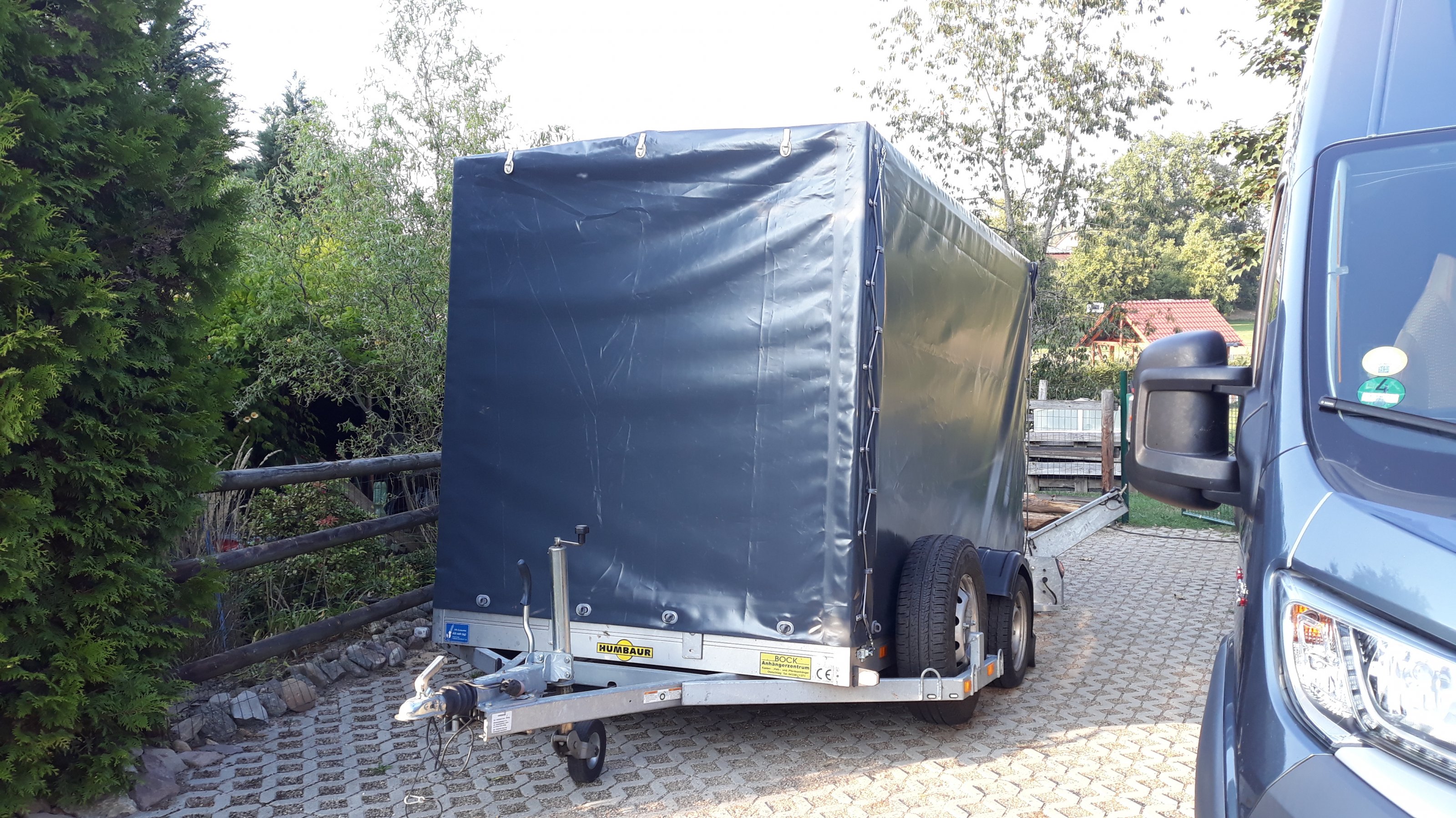

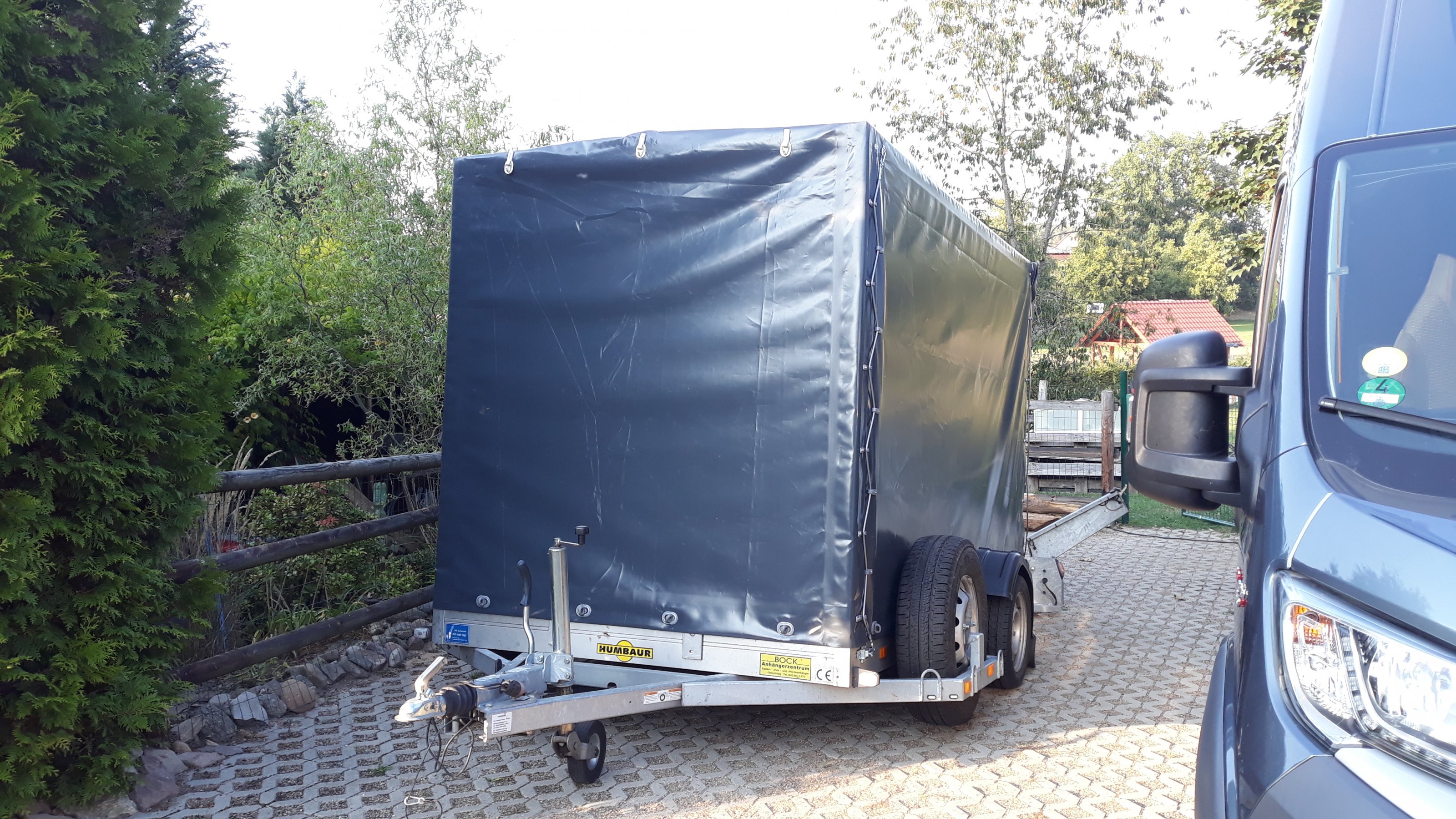

Wenn Du eventuell auf die Frage des Themenstarters antworten wolltest, solltest Du das Produkt auch wenigstens benennen oder einen Link zum Anhängerhersteller einstellen...
Moin,da hast du recht.
Ich habe mir gedacht, das man den Hersteller gut erkennen kann da es drauf steht.
Es ist ein Humbaur HKT 183117 S 1800kg . Es gibt sie ab 750-1800kg Gesamtgewicht.

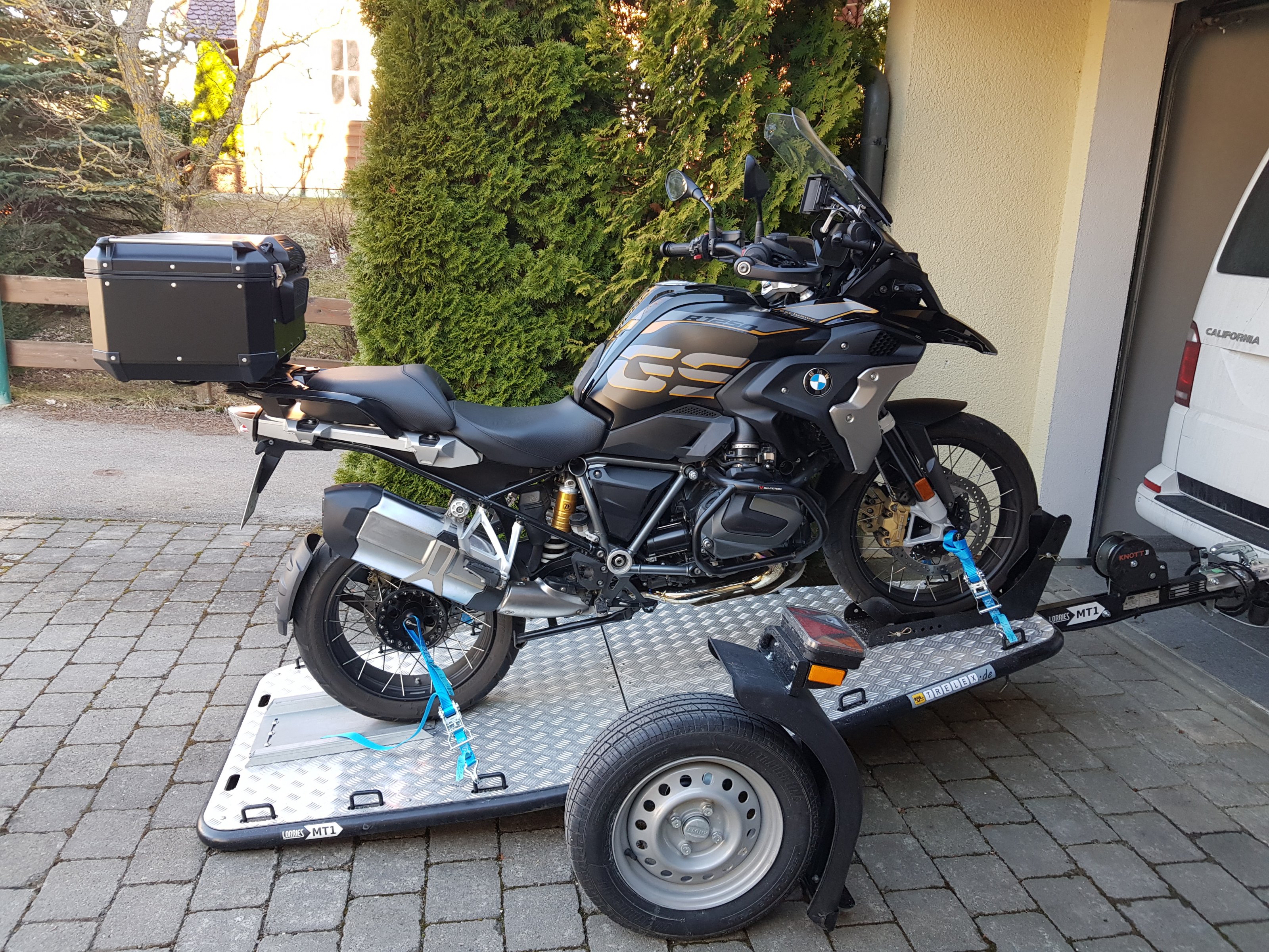

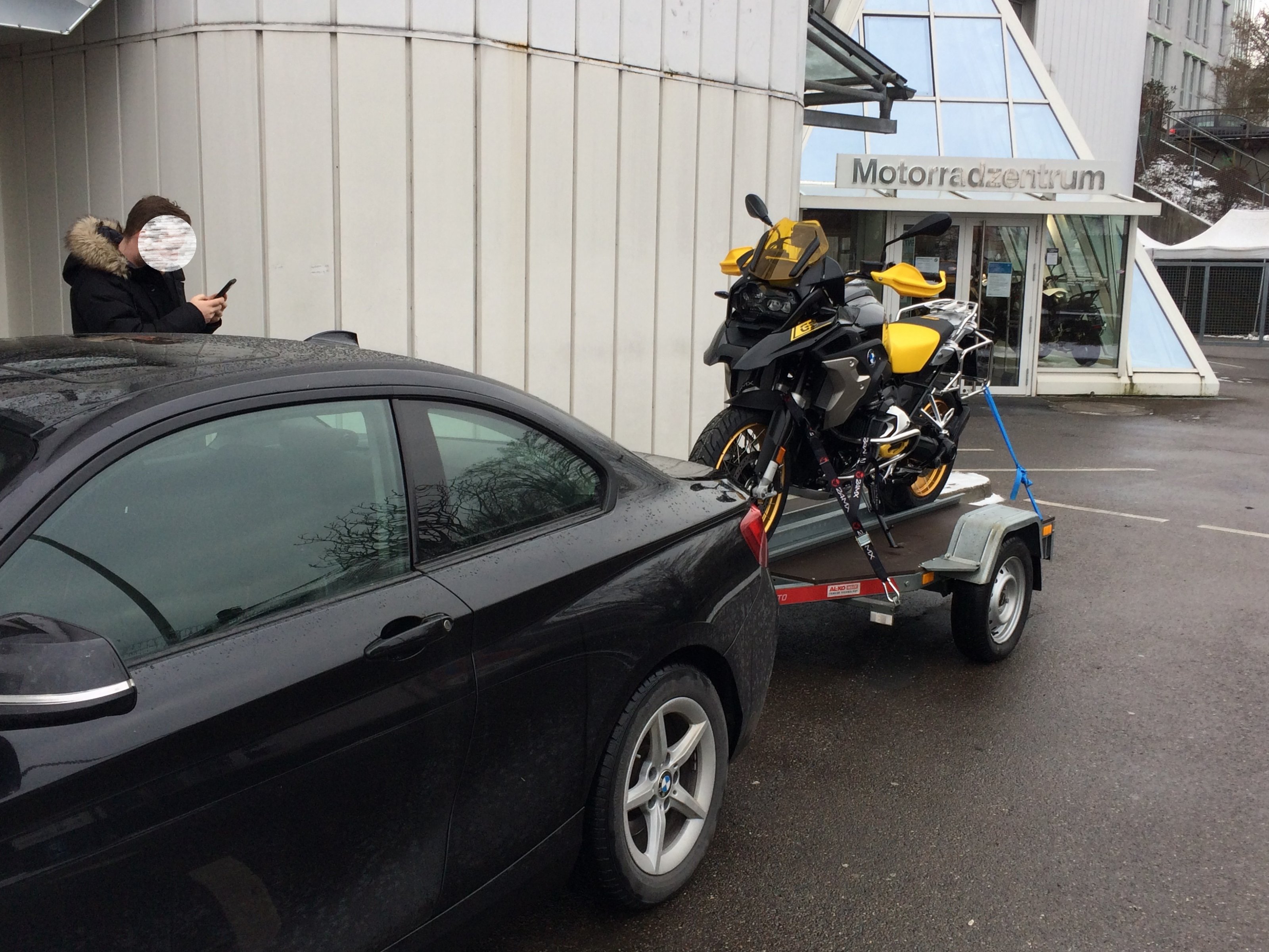

Hallo, ich hab den MT1, kann aber noch keine großartige Erfahrung mitteilen. Wichtig ist, dass dein Zugfahrzeug eine Kugelkopfhöhe von min. 48 cm hat. Sonst geht er hinten nicht ganz auf den Boden.
Gruß Michael

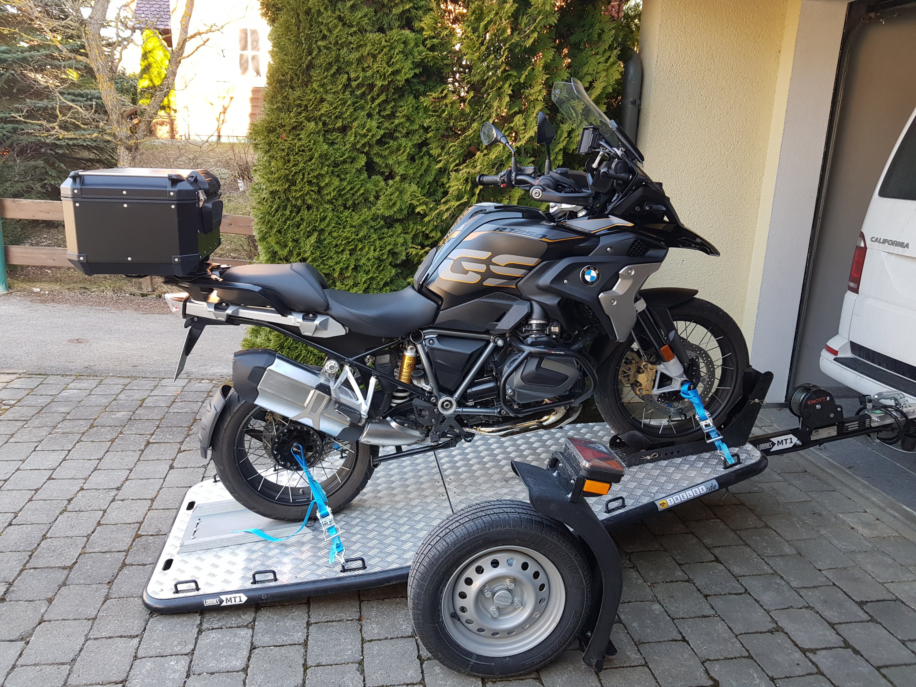

Hallo, ich hab den MT1, kann aber noch keine großartige Erfahrung mitteilen. Wichtig ist, dass dein Zugfahrzeug eine Kugelkopfhöhe von min. 48 cm hat. Sonst geht er hinten nicht ganz auf den Boden.Anhang anzeigen 401210
Gruß Michael
Hallo zusammen, ich bin neu hier im Forum und habe mich gerade angemeldet, um Fragen stellen und einen Kommentar abgeben zu können. Auch ich bin auf der Suche nach einem Absenkanhänger zum Motorradtransport, der bei Nichtgebrauch wenig Stellfläche einnimmt.
Ist es beim LORRIES MT-1 tatsächlich so, dass die AHK (Kugelmitte) mindestens 48 cm über dem Boden sein muss, damit der MT-1 im abgesenkten Zustand hinten auf den Boden kommt?
Lt. EU-Richtlinie 94/20/EG muss die Kugelmitte am Fahrzeug zwischen 35 und 42 cm vom Boden liegen (Geländefahrzeuge ausgenommen). Grob gerechnet würden dann beim MT-1 immer ca. 6 cm zum Boden fehlen.
Kann das jemand bestätigen?
Gibt es weitere Erfahrungen mit diesem Anhänger? Vom Konstruktionsprinzip ist der Anhänger dem COCHET UNO und dem TREILER 500 sehr ähnlich, aber wesentlich preiswerter.

Mach doch ein Stützrad dran. Dann ist es wumpe wie hoch Deine AHK sitzt.
Würde ich eh machen - ist besser zum rangieren.
Hast Du mal ein Motorrad auf einen ungebremsten Anhänger verladen? Wahrscheinlich nicht, denn dann würdest Du das nicht vorschlagen.....

Ich habe den MT-1 im November 20 bestellt. Die Lieferzeit betrug damals: Februar 21.....jetzt mit Glück Juni 21.
Wegen der Kugelkopfhöhe denke ich dass man evtl. mittels Stützrad nachhelfen kann....im angekuppelten und verriegeltem Zustand, dann kommt das Kfz hinten etwas höher aber ob das 4cm sind kann ich noch nicht sagen.

Der Koenigstiger hat die Kugelhöhe von 35 - 42 cm für den beladenen Zustand veröffentlicht.
Wenn das Fahrzeug nicht beladen ist dann wird die Höhe wohl passen. Steht aber zur Not in den technischen Daten.
