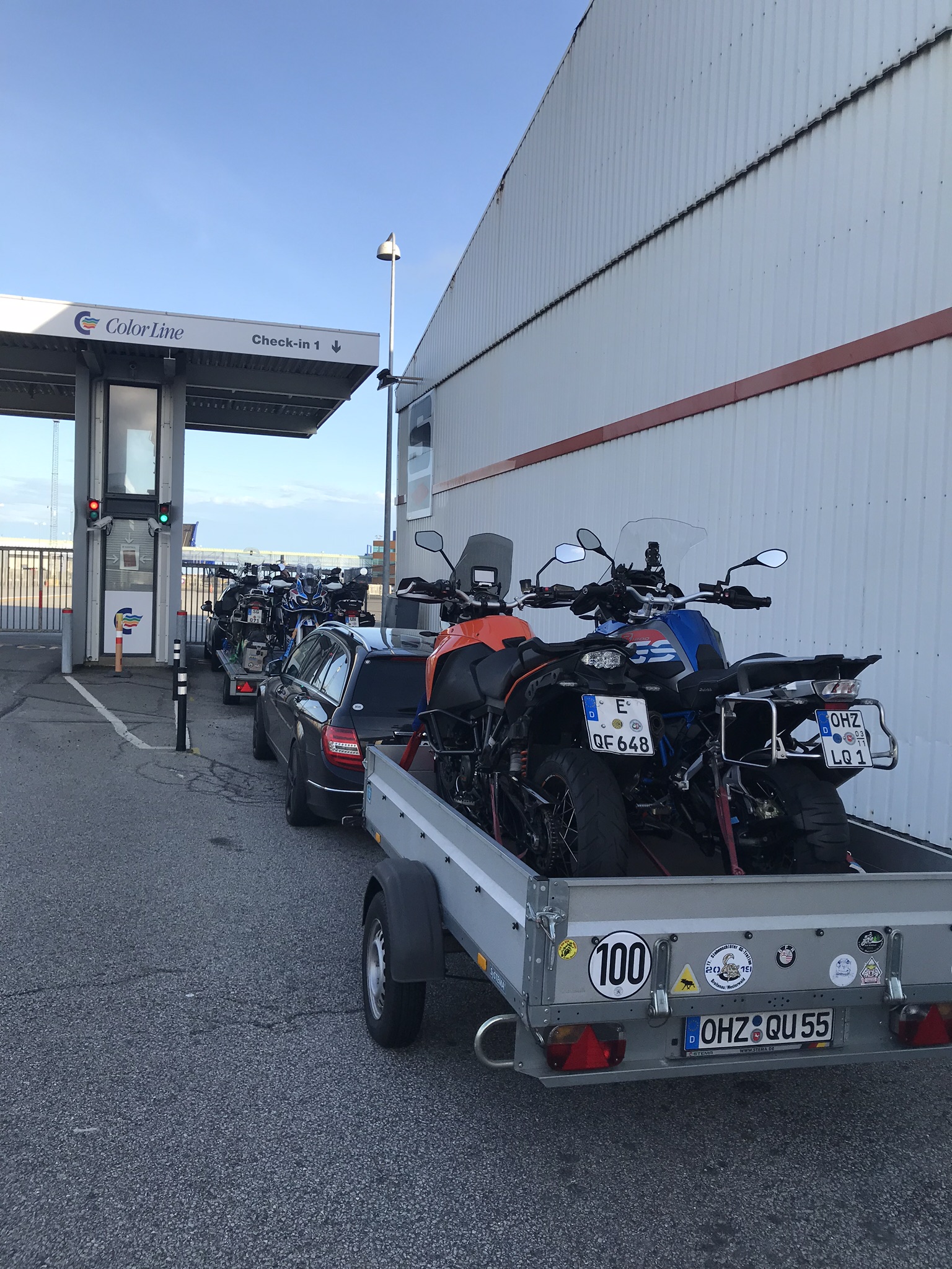

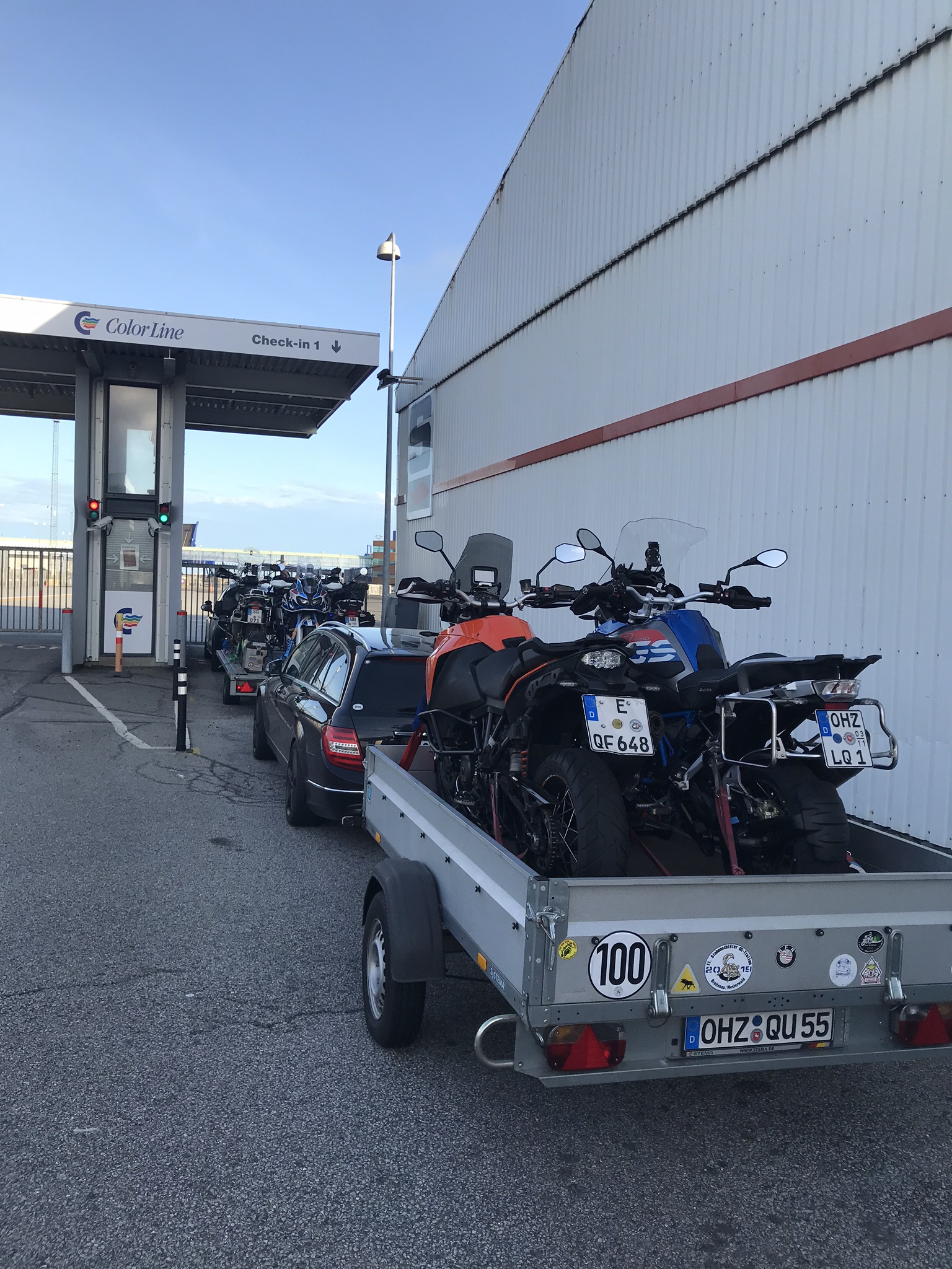

Torfschiffer
Torfschiffer
17.01.2007
9.914
OHZ
R 1200 GS Rallye
Schau dir das bitte an. Kompakter geht es nicht und Made in Germany.
Aber berücksichtigen, dass mit dem Ding rückwärts fahren quasi nicht möglich ist. Und ganz schön breit ist das Teil auch. Ich würde ihn nicht wollen, da viel zuwenig Nutzen!
Mein Tipp - 1,50 x 2,50, Kasten. Gibt’s auch absenkbar - und ist eben nicht nur für‘s Mopped, sondern auch für alles andere in Haus und Hof nutzbar.
Meiner seit inzwischen 6 Jahren - würde ihn wieder nehmen!
