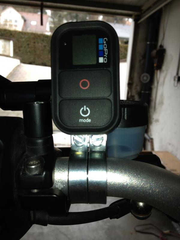

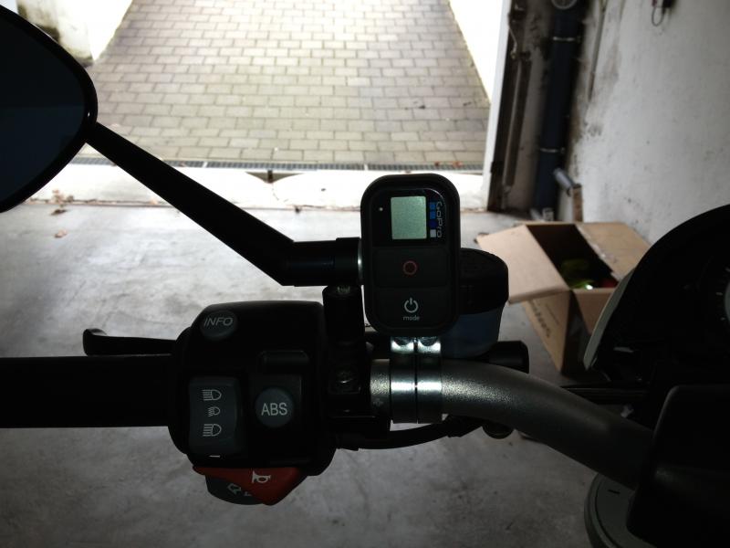

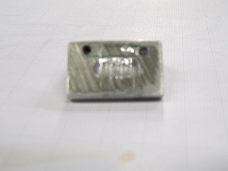

Nein, gibt nix zu kaufen, habe mir ein Stück Alu zurechtgefräst, und ein
Loch reingebohrt, wo ich eine Schlauchschelle durchführen kann.
Da zwischen Lenker und Kupplungsgeber wenig Platz ist, greift das Teil nur
ca. 100 Grad um den Lenker, den Rest macht die Schelle, deren Verschraubung durch den Geber versteckt ist.
Dann noch die Kanten gerundet, lackiert und fertig.
ich finde das macht von der Optik den Eindruck,als wäre die Cam der Beifahrer, der über die Schulter schaut. außerdem sind auch noch Teile des Motorrades zu sehen, was die Aufnahmen nicht so steril entkoppelt wirken läßt. Aber, wie alles im Leben, Geschmackssache.
Ich muß da noch meine Erfahrungen sammeln, aber denke, nach unten (Armaturen und Moped) ist genug zu sehen, da

super gelöst! :goodjob:

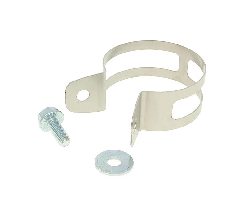

ich überlege ob es mit sowas auch funktionieren würde ... (Bild) ?!?

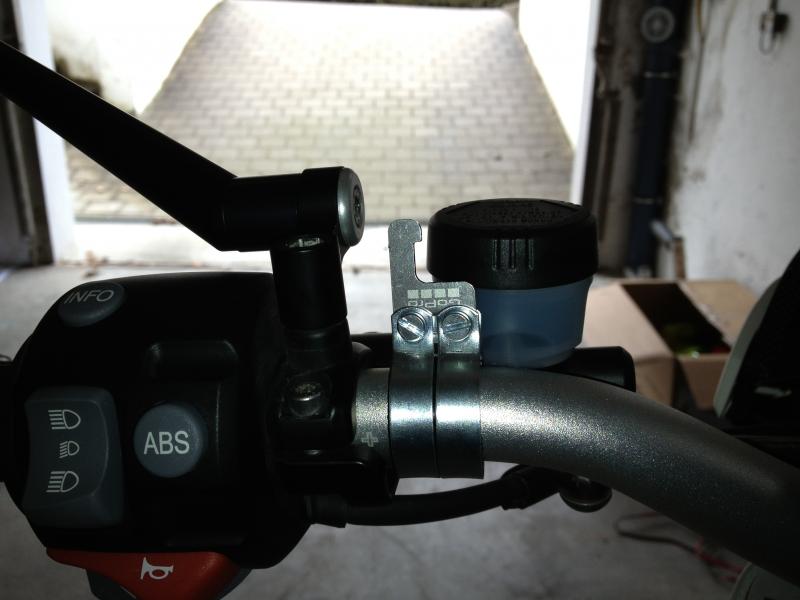

Vielen Dank,
ich hatte Anfangs die Idee, 2 KFZ-Schlauchschellen nebeneinander zu setzen und Innengewinde in die ca. 7mm-Schrauben zu machen.
Wären die Schrauben nicht aus Stahl, würde meine Befestigung jetzt nicht so gelungen aussehen.
Bei der Schelle auf Deinem Foto hätte ich Bedenken mit der Stabilität. Da die Knöpfe der Fernbedienung mit ggf. Winterhandschuh
(wöörs Käse) bedient werden, drückt man vermutlich die FB in den Kupplungsvorratsbehälter.
Ein Aluteil mit einem 10mm-Radius findet sich doch bestimmt im Baumarkt. Dann mit Bohrer, Feile und Säge bearbeitet sollte
man in einer Stunde was Brauchbares gebastelt haben. Viel Erfolg

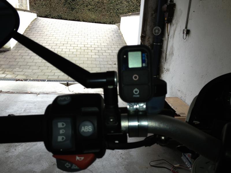

ich hab's jetzt so gelöst. funzt eimampfrei ...:klugscheisser: :o ... zwei schellen und eine gummi-unterlage, damit's net rutscht beim drucka...

Na geht doch:D
Sieht gut aus, aber wieso liegt bei Dir KEIN SCHNEE?
Hat das was mit Deinem Nick zu tun?
