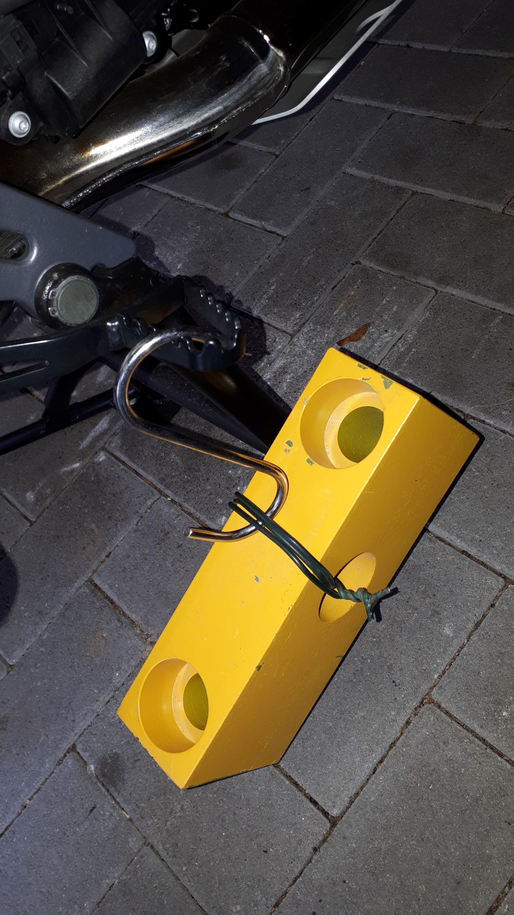

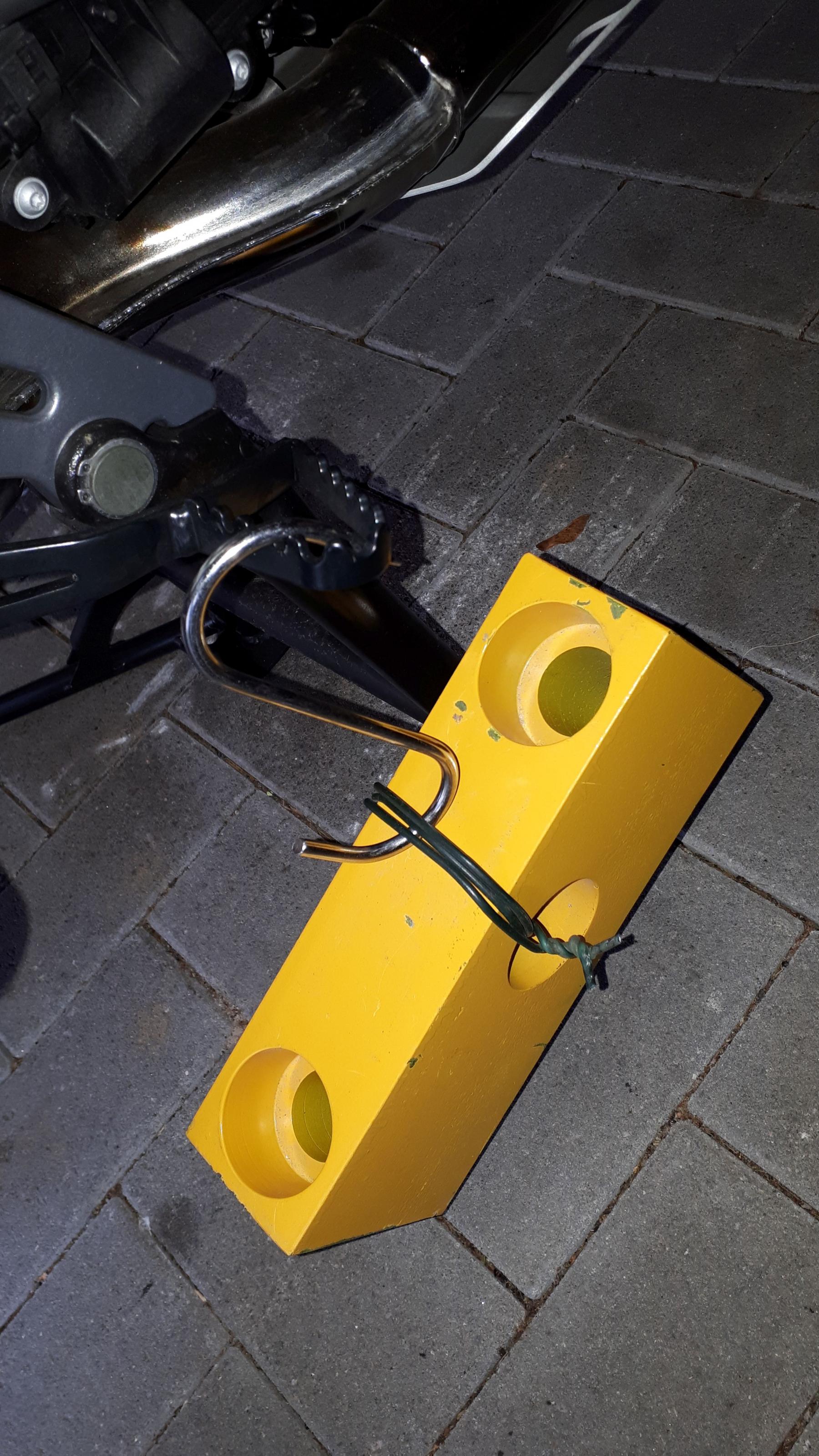

Ich würde einen Goldbarren nehmen! Der ist einer GS würdig.......!!!:cool:
Aber Spaß beiseite.......die Nummer brächte nur etwas, wenn die Bremse
in Ordnung wäre, sprich normaler Systemdruck am Pedal bei Betätigung
anliegen würde! Sowie Luft im System wäre, ist das eine absolute Nullnummer,
weil der "Goldbarren" die Luft niemals aus dem System herausbefördern kann.
Da hilft nur entlüften......und das dauert genau 2 Minuten........
...funktioniert aber wirklich bei weichem Druckpunkt / grossem Pedalweg...ich hänge immer einen 5 L Kanister bei Bedarf ans Pedal über Nacht
Peti
Peti
22.10.2013
8.310
Schland
R1250GS
Ey!
Das ist doch nicht Lösung des Problems.
Gibt's demnächst noch das BMW-Zubehör-Gewicht incl. Spanngurt für 119,-€?
GSA-Tobi
08.10.2018
135
Hamburg-Blankenese
R 1250 GS ADV
Dazu gibt es aber weiter oben ganz anders lautende Aussagen.
Angeblich soll es helfen. Wobei die Erklärung des Wirkungszuammenhanges noch fehlt.
Versuch macht „kluch“..
Womit wir ja schon fast bei der Lösung wären. Der Wirkzusammenhang ist doch wohl klar: Wird die Luft in der Leitung beim Betätigen des Pedals komprimiert, so wird sie beim Loslassen des Pedals augenblicklich wieder dekomprimiert. So bleibt die Luft immer schön im System. Ähnlich verhält es sich bei einer simplen Luftpumpe, bei der man die Spitze zuhält. Drückt man den Kolben schnell runter, bekommt man einen Gegendruck und eine gewisse Kompression. Macht man das langsam, drückt man die luft am Kolben vorbei und hat kaum Gegendruck.und so gut wie keine Kompression. Das hat ganz einfach damit zu tun, dass der Spalt zwischen Kolben und Wand bei einem bestimmten Druck nur ein bestimmtes Luftvolumen pro Zeiteinheit durchlässt. Steigt der Druck, steigt zwar auch das entweichende Volumen pro Zeiteinheit an, aber absolut eben deutlich geringer als die zu komprimierende Luftmenge (=Kolbenhub). Genauso ist es halt bei der Bremsleitung der GS. Da der Spalt natürlich deutlich kleiner ist, ist dieser Effekt natürlich extremer. Am Ende kann die Luft aber nur an 2 Stellen überhaupt entweichen (sofern die Bremsleitung dicht ist). Oben am Modulator und unten am Zylinder... Und da wo sie entweichen kann, da kann sie auch in das System gelangen.....(sofern sie sich nicht immer im System befindet, nur eben an unterschiedlichen Stellen mit unterschiedlicher Wirkung). Bleibt nur noch die Frage, warum dieses Problem sehr gehäuft bei der GS/GSA auftritt, nicht aber bei der R, RT und RS (obwohl sowohl Modulator als auch Bremszylinder spätestens nach einem Ersatz derselben absolut identisch sind)?
