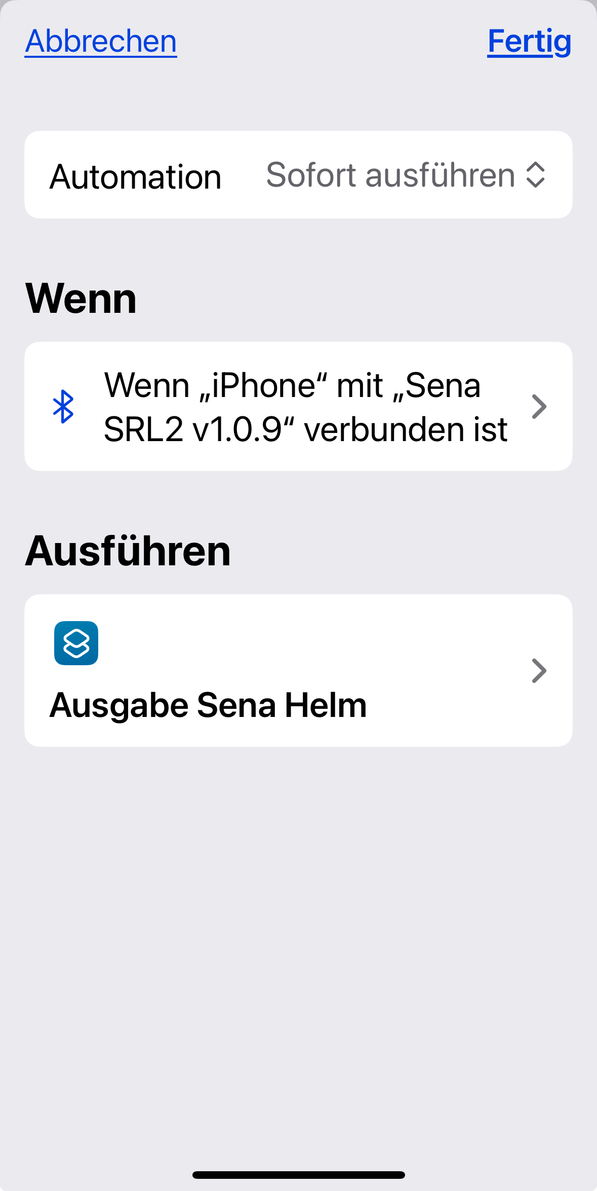

Ich habe meinen Shoei Neotec2 mit meinem iPhone gekoppelt. Weiterhin ist das iPhone auch mit dem TFT gekoppelt, damit die BMW Motorrad App funktioniert. Der Helm ist NICHT mit dem TFT gekoppelt. Grundsätzlich funktioniert soweit alles. Sporadisch wechselt das iPhone jedoch die Audioausgabe vom Helm auf das ICC6.5 BT Device mit der Folge dass keine Musik mehr zum Helm übertragen wird.
Kennt das Problem jemand?
Gibt es eine Möglichkeit z.B Kurzbefehl festzulegen, dass iCC nicht für die Audioausgabe genutzt werden kann?

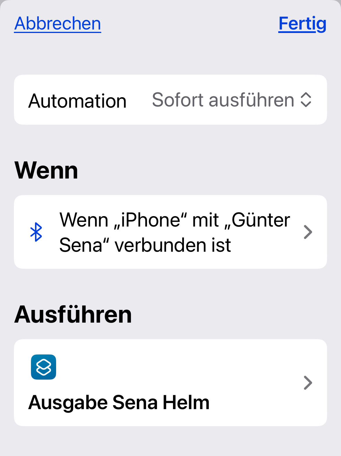

@GSGuenter - Vielen Dank für deinen Beitrag. Das sieht gut aus.
Kann es sein, dass ich die Geräte nur dann auswählen kann, wenn diese zum Zeitpunkt der Erstellung der Kurzbefehle auch mit dem iPhone verbunden sind?
wkelz
wkelz
29.12.2017
169
Gröbenzell bei München
R 1250 GSA

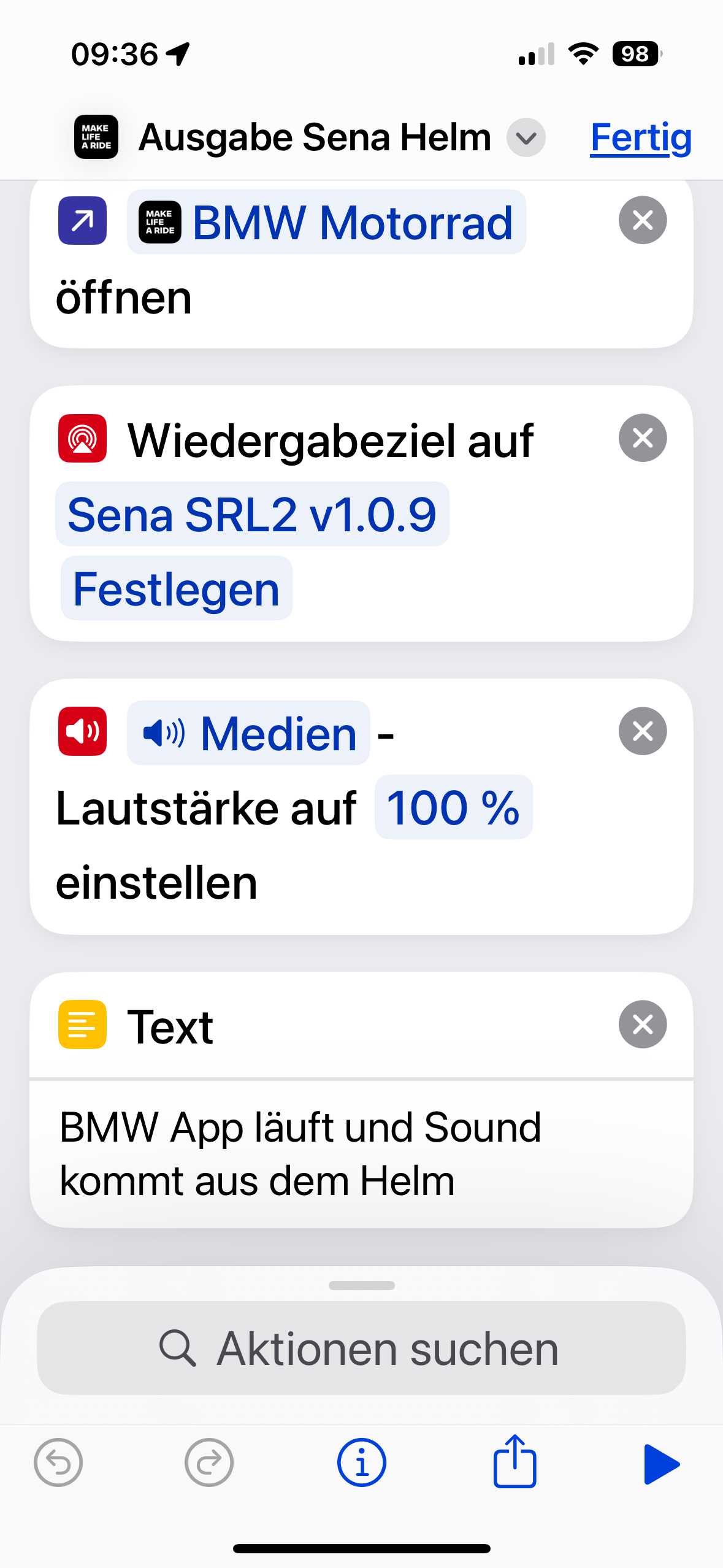

Ja danke. Hab's eben ausprobiert die Automation funktioniert wie erwartet. Der Kurzbefehl automatisiert im wesentlichen die Schritte, die ich bisher einzeln durchgeführt habe. Ob das sporadische Umschalten des Wiedergabeziels damit auch behoben wird, habe ich noch nicht getestet.
Ich fürchte nicht, da die Automation ja nur getriggert wird, wenn sich das Sena mit dem iPhone verbindet.
Mein Problem besteht (vermutlich) darin, dass das BMW TFT (= ICC6.5bin) das Wiedergabeziel verändert sobald es (wieder) eine Verbindung aufbaut.
Typisches Szenario: Kurzer Stop und Bike wird ausgeschalten. iPhone und Sena bleiben gekoppelt.
Kopplung TFT und iPhone wird unterbrochen. Sobald die Maschine wieder gestartet wird, verbindet sich das TFT wieder mit dem iPhone und das Audio-Wiedergabeziel wird auf ICC umgestellt.
Ich werde den Kurzbefehl dahingehend erweitern, dass das "Ausgabe auf Helm" Skript auch dann aufgerufen wird wenn sich das iPhone mit ICC verbindet.

Also bei mir verändert sich das Wiedergabeziel nicht. Kannst ja mal versuchen, den trigger zum verbinden auf das BMW ICC zu legen.

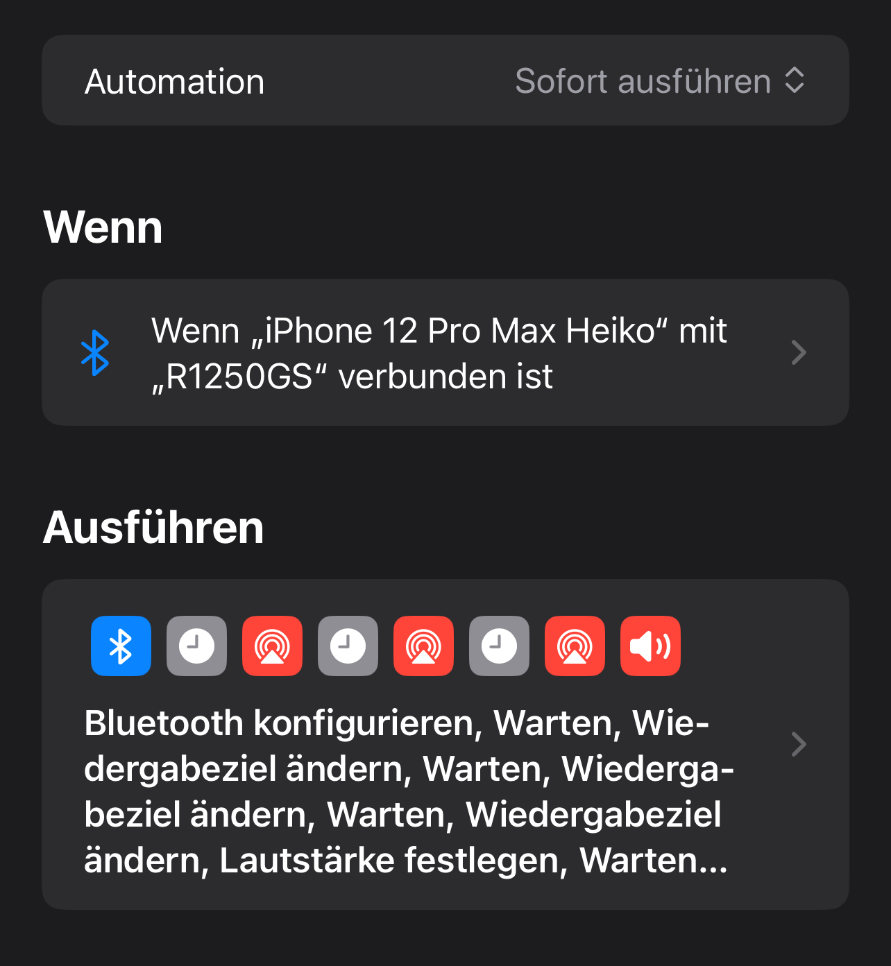

Hallo Apple Freunde und GS Fahrer,
ich benötige mal eure Hilfe bezüglich dem erstellen einer Automation / Kurzbefehle.
Ich blicke es irgendwie nicht.
Ich habe ebenfalls das Problem das ich heute beim ersten Test meines Cardo PackTalk Edge, BMW Zentraldisplay und Spotify, dass abzuspielende Ausgabegerät das BMW Zentraldisplay und nicht das Headset war.
Somit konnte ich abgesehen von der Qualität, die Lautstärke am Headset nicht regulieren. Ziemlich nervig.
Daher würde ich jetzt gerne auch einen Automatismus im iPhone erstellen, sobald das iPhone sich mit der BMW verbindet soll die Ausgabe Quelle das Headset sein. Ich denke das die Reihenfolge der Bluetooth Verbindung vermutlich entscheidend ist.
Jetzt meine Frage, mit der Bitte um Unterstützung. Wenn ich Automation auswähle und will mit einer erfolgreichen Bluetooth Verbindung die Ausgabe Quelle definieren, bin ich ziemlich schnell am Ende mit meiner Weisheit, da ich nicht schnalle wie ich die Quelle wählen soll. Muss ich zuerst für alles irgendwelche benötigten Kurzbefehle erstellen, bevor man eine Automation erstellen kann?
grüsse sunraiser

Du erstellst erst den Kurzbefehl und dann die Automation, die dann den Kurzbefehl startet.
Ganz wichtig: erst warten, bis das TFT sich mit dem Handy verbunden ist dann das Srl einschalten. Dadurch wird dann die Automation ausgelöst.

Hallo @GSGuenter,
danke für deine Rückmeldung. Du schreibst warten bis das Handy mit dem TFT verbunden ist. Genau deshalb habe ich die Automation so definiert das diese erst startet wenn die Bluetoothverbindung mit dem iPhone verbunden ist. Dann würde auch bei jedem Stopp und Zündung aus und einem neuen verbinden des TFT mit dem Smartphone vermutlich keine Probleme haben. Oder gibt es hier Einwände diesbezüglich?

Perfekt! Das funktioniert ja noch besser.
Danke für den Hinweis 👍

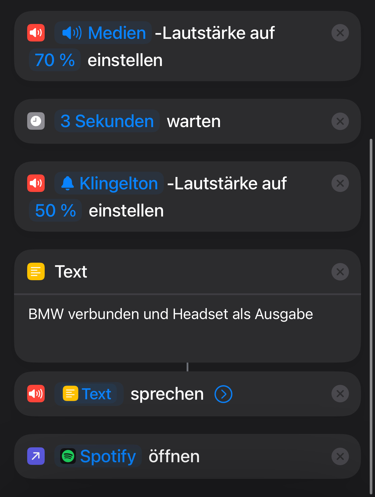

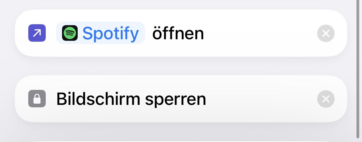

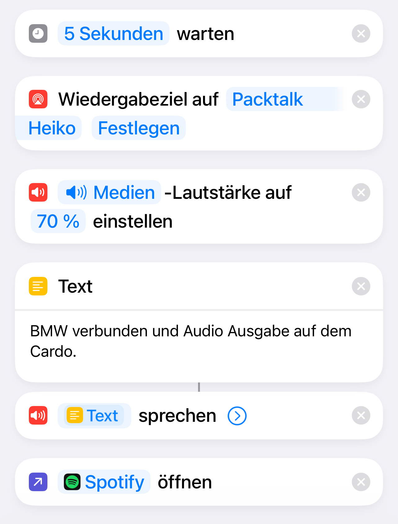

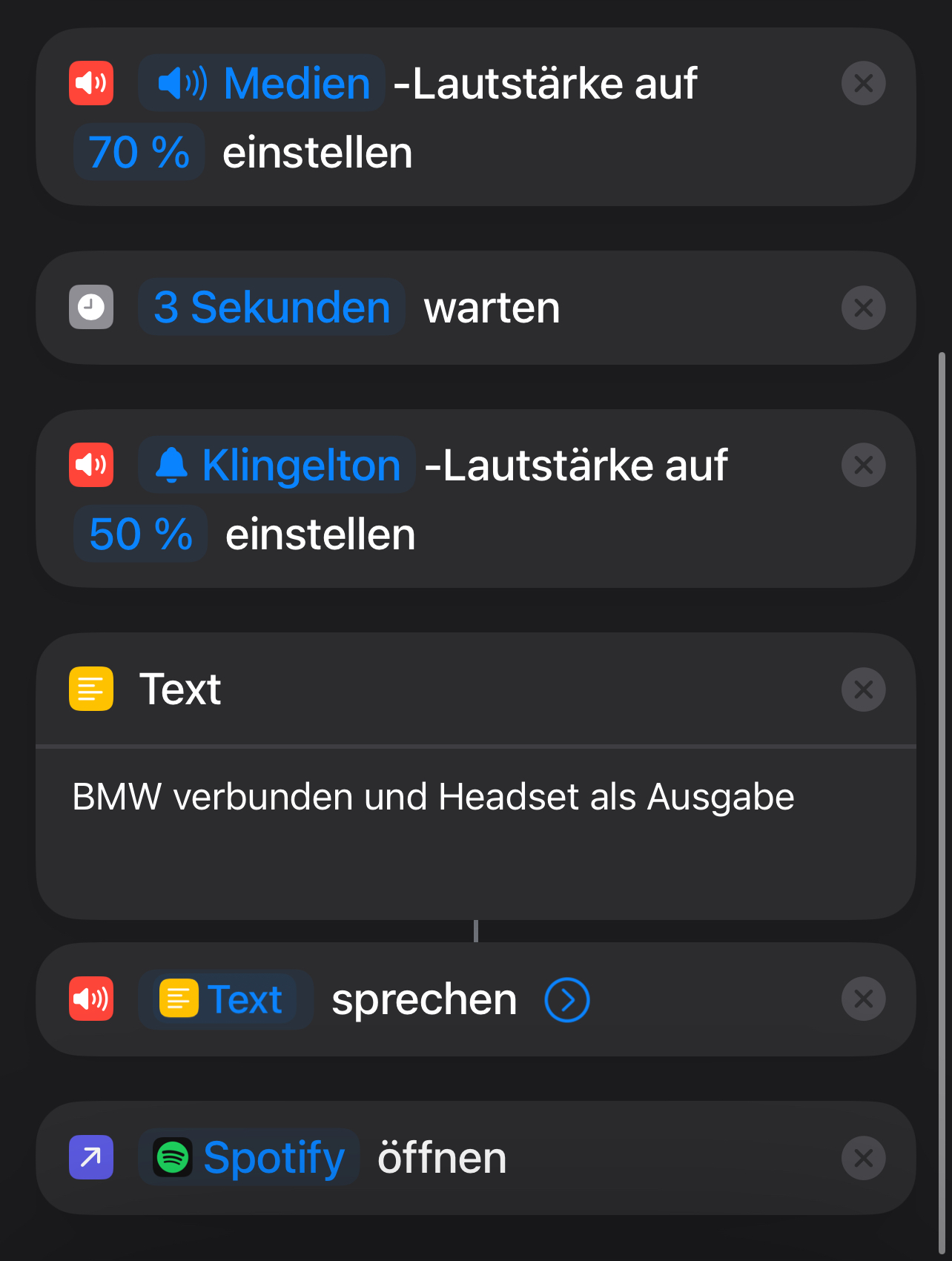

@GSGuenter und @Oli-Se weitere Anpassung bzw. Verfeinerung der Automation. Nach 2 oder 3 Tests war ich noch nicht 100% zufrieden. Und der gesprochene Text war für mich so gut wie nicht hörbar, da mein Klingelton immer lautlos ist. Daher vor dem Text die Anpassung der Klingelton Lautstärke.

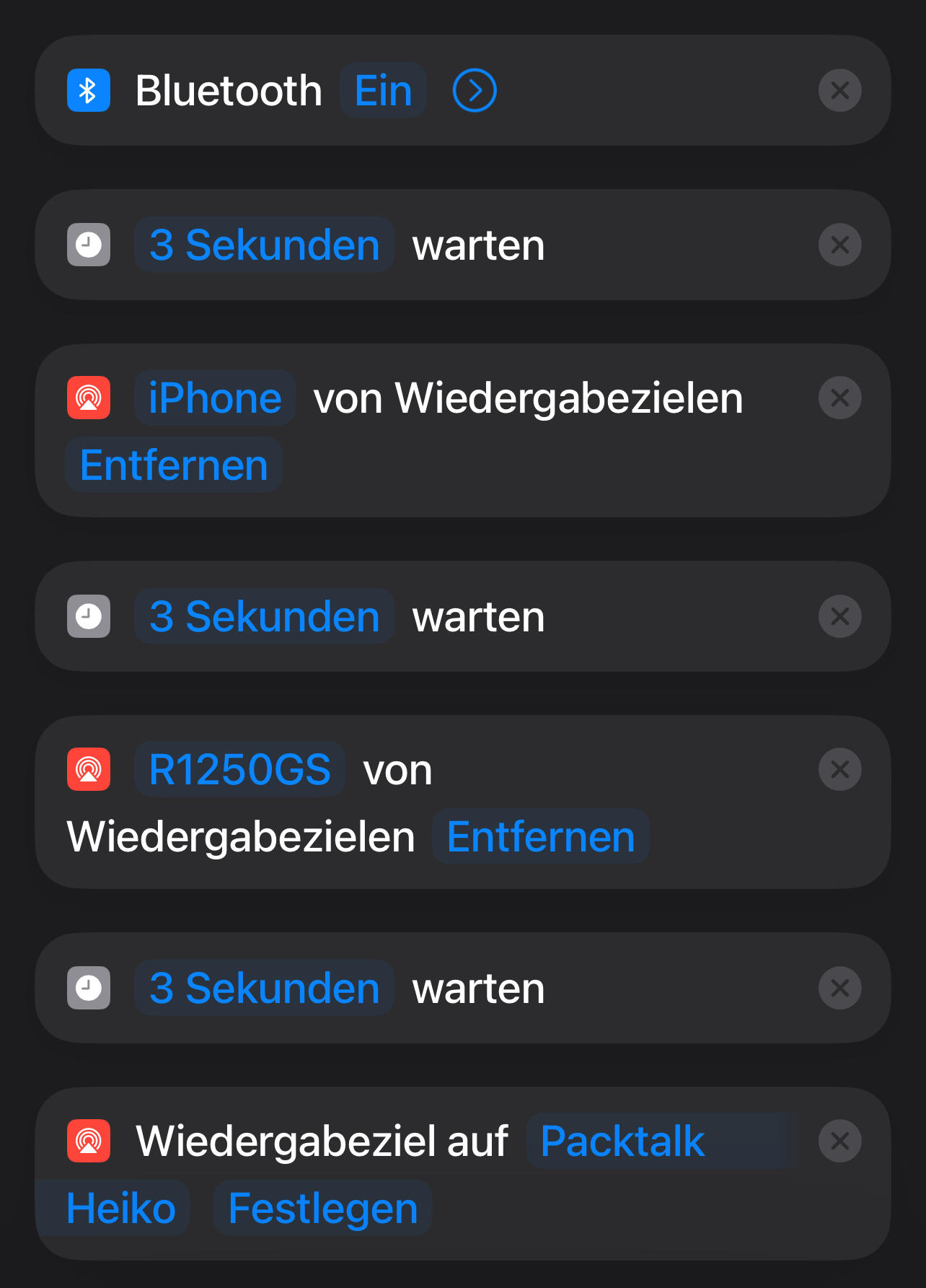

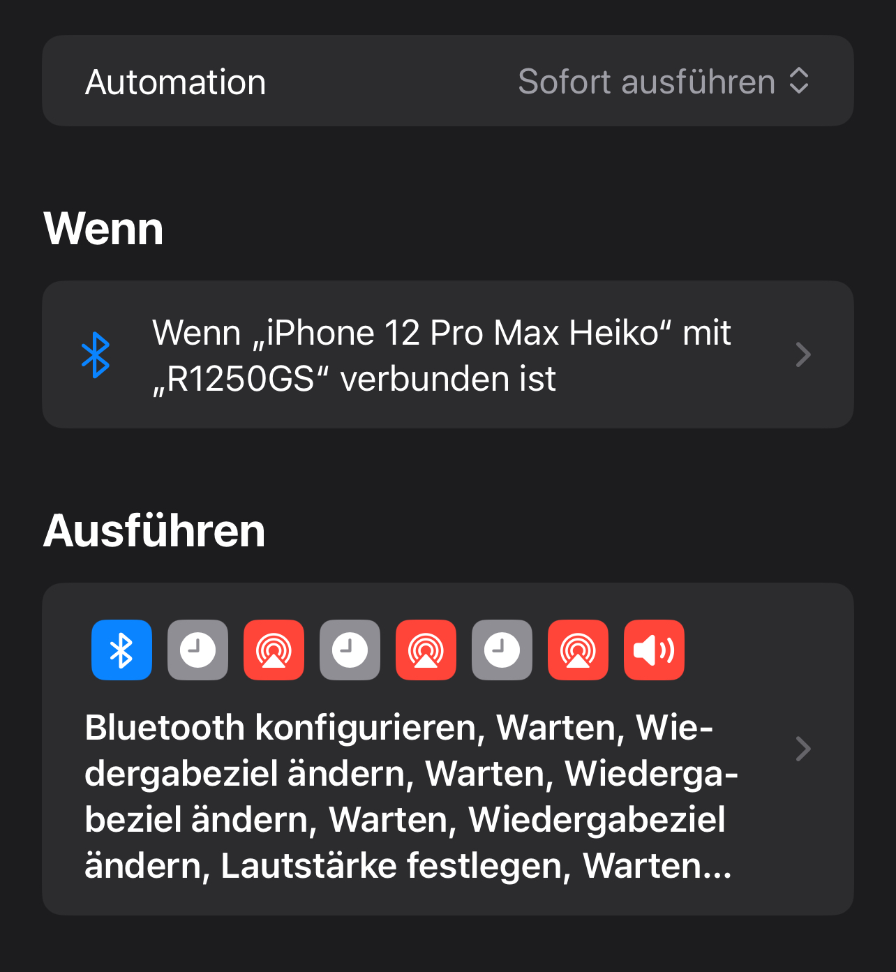

@GSGuenter funktioniert bei dir, der formiert definierte Kurzbefehle beziehungsweise dein Kurzbefehle angereichert mit meinen weiteren Ideen problemlos?
Ich war heute nur kurz unterwegs und der Kurz Befehl funktioniert grundsätzlich, jedoch kann ich nicht ohne zu tun Spotify abspielen per Sprachsteuerung oder über das Menü der GS. Spotify wurde zwar richtig gestartet, und es ist auch das Ausgabegerät meines Headsets definiert. Das kann man erkennen, wenn man auf das Smartphone und in die Spotify App schaut. Und dort kann ich es auch starten per Taste, dann funktioniert es auch im Display der GS.

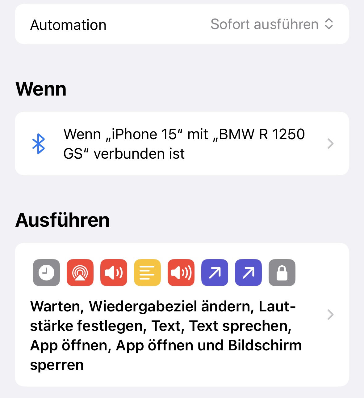

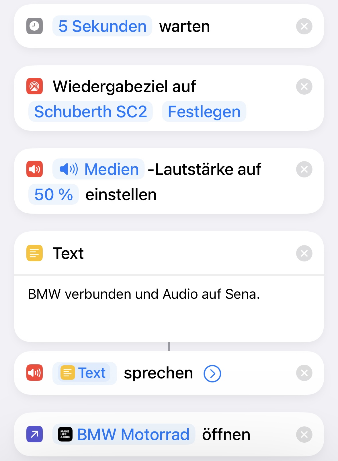

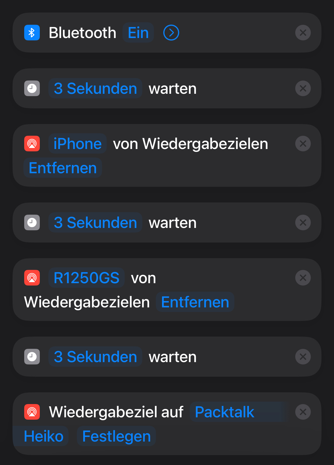

@sunraiser
Ich werd das heute Mittag mal testen.
Ich hab dafür aber jetzt 2 Automationen erstellt, dann ist es egal was ich zuerst einschalte.
Automation wenn das iPhone mit dem TFT sich koppelt:

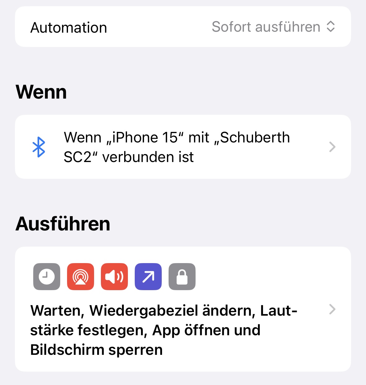

Und noch eine, wenn ich erst danach das SC2 einschalte:
