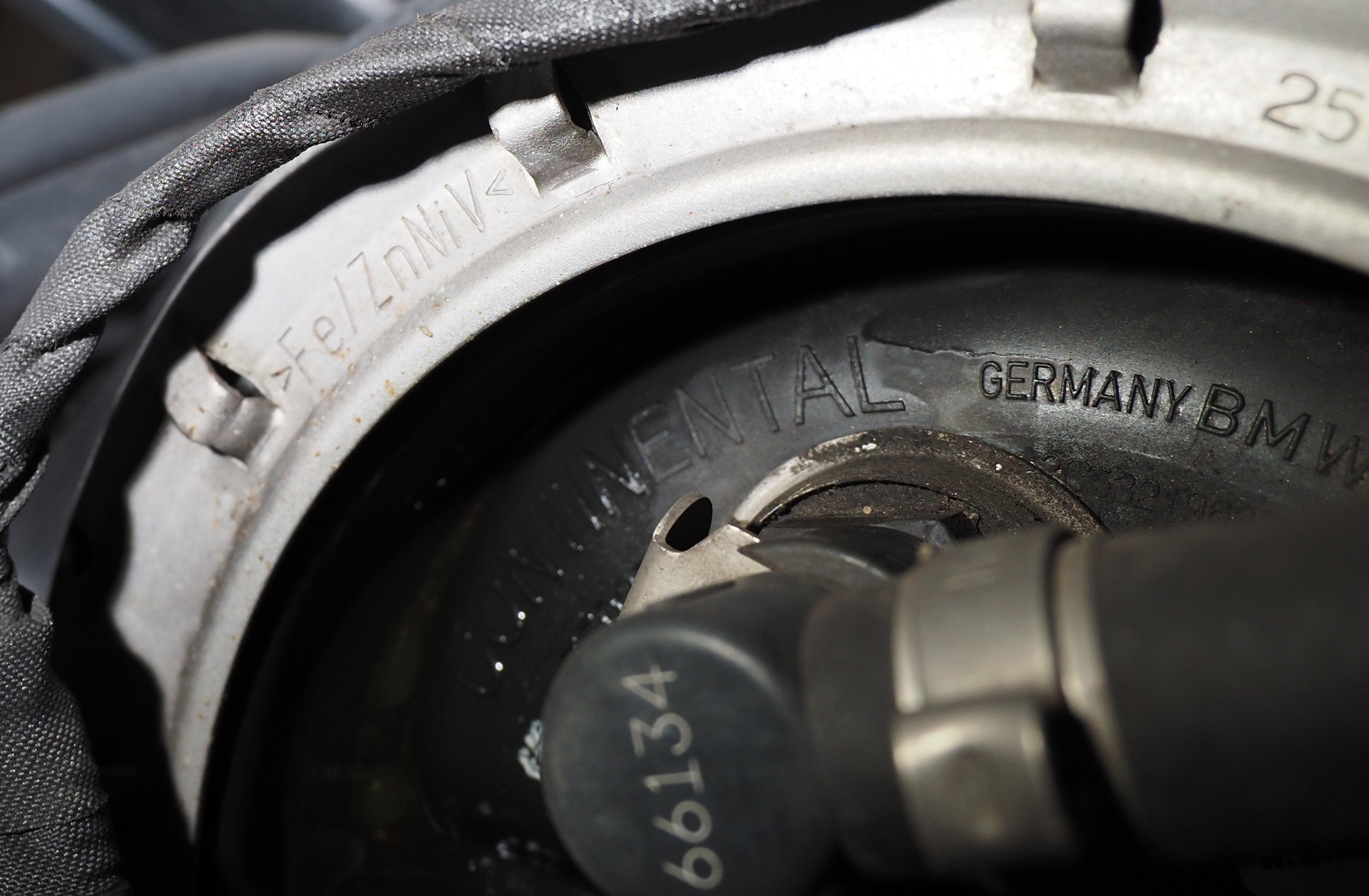

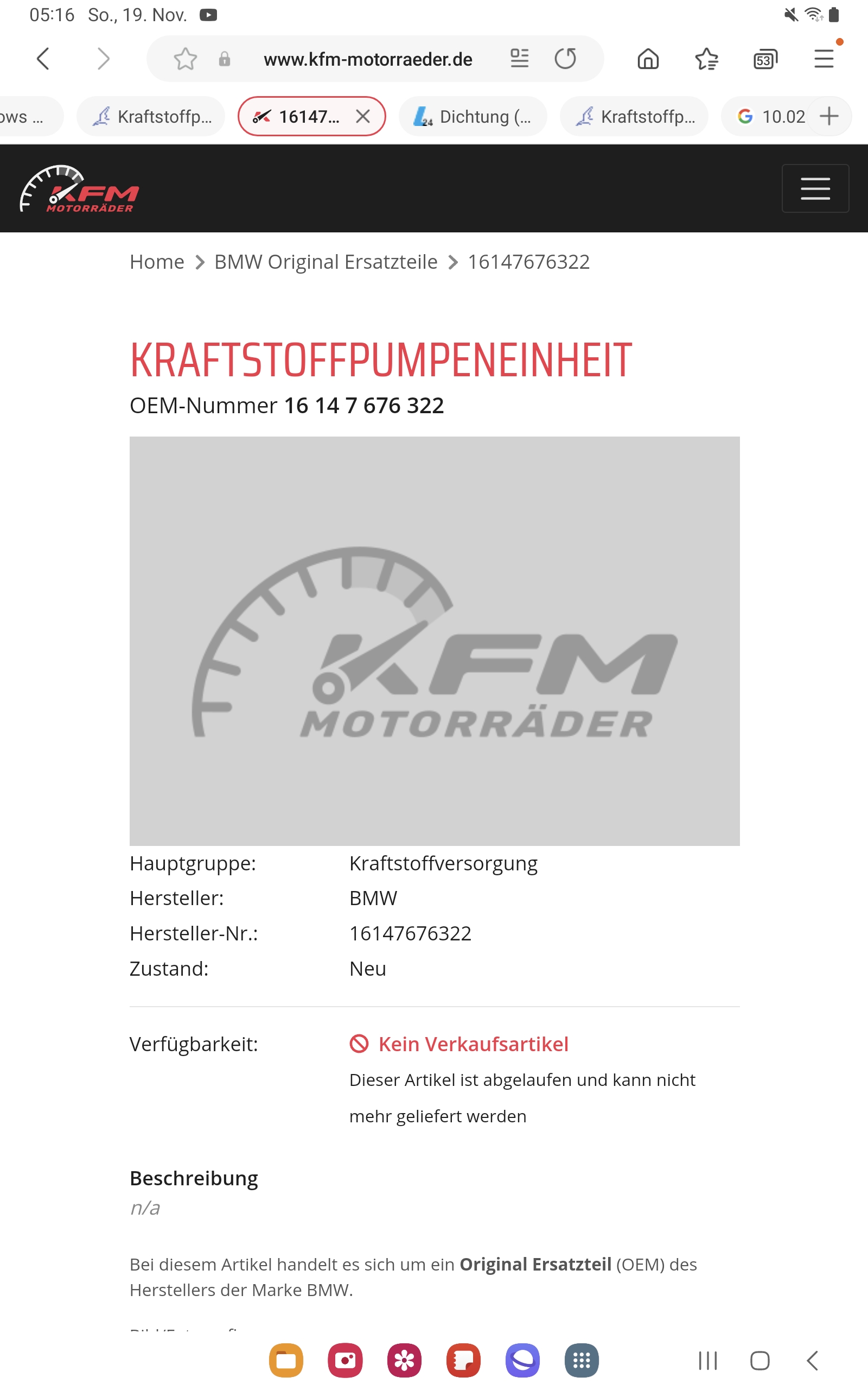

Moinsen. Ich finde die Art. Nummer 1614 7676322 -nirgendwo-? im Netzt. Jemand einen Tipp ?Screenshot_20231119_051614_Samsung Internet.jpg
Habe nur diesen Hinweis gefunden. Ich schätze mal die haben den "Altbestand" aus dem Lager verbaut......

die nummern auf den teilen haben selten bis nie etwas mit den bmw teilenummern im etk zu tun
