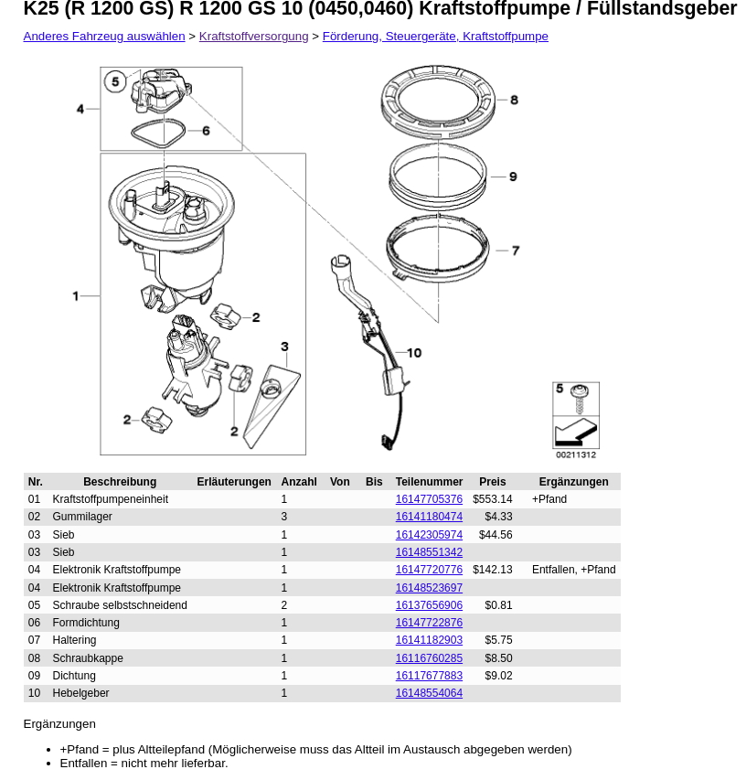

Nicht nur die Pumpe, vor allem der nicht wechselbare Filter ist damit auch neu! Wäre interessant zu sehen, wie der neue Pumpenflansch aussieht, also ob er jetzt den großen Alukragen aufweist? Bild(er) willkommen!

Moin da draussen,
Ich hab meine GS wieder! Es hat auch nix gekostet! :angel:
Was mich aber wundert: auf der Rechnung steht:
Kraftstoffpumpenflansch auf BMW Kulanz ersetzt
Leider steht da keine Teilenummer, aber das liesst sich jetzt nicht wie eine komplette
Kraftstoffpumpe, sondern eher so als wenn es nur das Plastikteil ist das man in den
Tank reinschraubst. Also etwas das es laut BMW Ersatzteilliste nicht geben sollte.
Vielleicht sind die ja anhand zahlreicher Nachfragen etwas kreativ geworden. :rof3l:
Offiziell verkaufen tun sie ja wohl nur Position 1. Ich koennte mir aber vorstellen das sie
intern nur das obere Plastikteil tauschen und den Rest umbauen??? Immerhin verkaufen
sie z.B das Sieb auch einzeln.
Könnte schon sein, daß es ihnen zu doll wird mit dem Geldausgeben, aber was Du ziemlich sicher mit dem neuen Plastikdeckel bekommen hast, ist auch ein neuer sauberer Filter. Die nackte Pumpe kannst Du im Zweifel auch selber durch ein handelsübliches Teil ohne BMW-Aufschlag ersetzen, den Filter aber nicht (einfach). Insofern wäre mir das schon einen "Asbach Uralt" wert.
Mußt halt gelegentlich mal reinschauen, ob nur der Deckel (mit fest verklebtem Filter) oder auch der Rest, der dranhängt, neu ist. Andererseits haben die nichts anderes zur Verfügung als was im ETK steht, es sei denn, sie haben extra nur für diese Aktion etwas geschnitzt aka sind wirklich kreativ geworden. So richtig daran glauben mag ich nicht, weil in USA angeblich ja auch die ganze Einheit zu tauschen ist.
