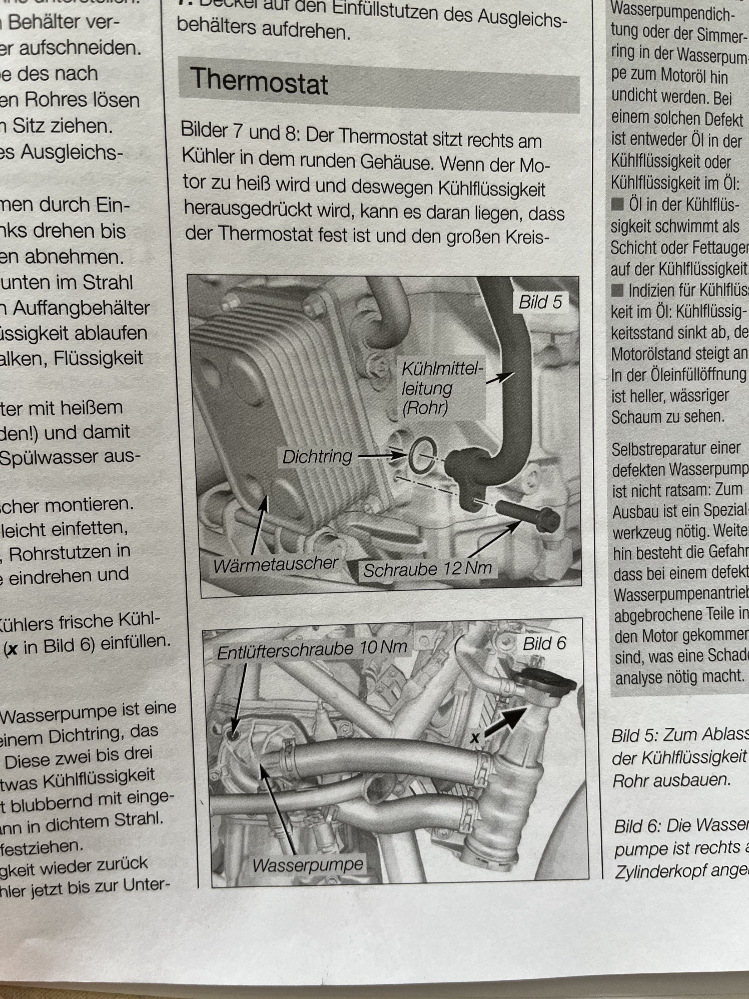

ich habe mir vor kurzem eine F 650 GS 800ccm aus 2008 gekauft. Es ist mein erstes Motorrad. Ich habe dort entdeckt, dass die Kühlflüssigkeit statt der eigentlich blauen Farbe grün gefärbt ist. Um auf Nummer sicher zu gehen, dass das richtige Kühlmittel eingefüllt ist, wollte ich daraufhin die gesamte Kühlflüssigkeit wechseln. Ich habe mich dabei nach der Reparaturanleitung aus dem Bücheli Verlag gerichtet. Das Buch kennt ihr sicher. Obwohl ich alle Schritte wie beschrieben befolgt habe, kamen aus dem Motor aber nur ca. 600ml Kühlflüssigkeit statt der angegebenen 1,65L raus. Ich habe dann den Kühler und den Ausgleichsbehälter mit drei Litern heißem Wasser gespült und dann die korrekte Kühlflüssigkeit aufgefüllt. Nun mache ich mir aber Sorgen wegen einer möglichen chemischen Reaktion zwischen dem im Motor verbliebenen Kühlmittel und dem von mir neu eingefüllten. Daher möchte ich Euch nach einem Tipp dafür fragen, wie man wirklich die gesamte Kühlflüssigkeit ablassen kann, damit ich den Motor komplett mit dem richtigen Kühlmittel auffüllen und ruhig schlafen kann.
Ich habe bereits von einer Ablassschraube über dem Anlasser gelesen, die wohl in anderen Reparaturanleitungen erwähnt wird. Ich habe aber kein Foto oder ähnliches gefunden, sodass ich die Schraube nicht genau lokalisieren kann. Wenn jemand von Euch eine Anleitung hat, in der diese Schraube erwähnt wird, würde ich mich sehr über ein Bild von der Anleitung freuen.
Um meine bisherige Arbeit besser nachvollziehen zu können hänge ich ein Bild von der von mir genutzten Ablassschraube an. Es ist die Abbildung in Bild 5.

Nur mal zum Einstieg: die Farbe die Kühlmittels ist nicht genormt. Ein grün gefärbtes Kühlmittel kann also durchaus den BMW Spezifikationen entsprechen.
Hab's selber noch nie durchgeführt, aber mein Schrauberbuch (moto pool Verlag) sagt: an 3 Stellen ablassen
  1. Wärmetauscher (dein Bild oben)
  2. Ablaßschraube am Zylinder vorne links
  3. Zulaufschlauch am Ausgleichsbehälter
und beim Auffüllen die Entlüfterschraube öffnen. Also nicht ganz so trivial.
Viel Spaß beim Schrauben

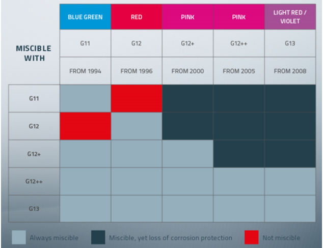

kallegerd
26.01.2010
1.265
Anmerkung:
Man kann verschiedene Kühlmittel miteinander mischen, oder auch nicht.
Die Farben sind leider nicht bindend!

Kallegard, hast du auch eine Tabelle zu der Kompatibilität von G48 und Frostox HT-12?

Ich habe die Kühlflüssigkeit noch einmal am linken Zylinder (in Fahrtrichtung gesehen) und an der Schraube von meinem Bild abgelassen. Dieses Mal kam sehr viel mehr Flüssigkeit raus, sodass ich am Ende ca. 1,2Liter hatte. Diese Menge deckt sich mit anderen Berichten über den Flüssigkeitswechsel.
Ich habe dann noch alles entlüftet und das Motorrad läuft wie es soll und hält die Betriebstemperatur.
Das Problem ist gelöst.
Vielen Dank mgo für die Anleitung und kallegard für die Tabelle, auch wenn sie mir persönlich nicht geholfen hat.
