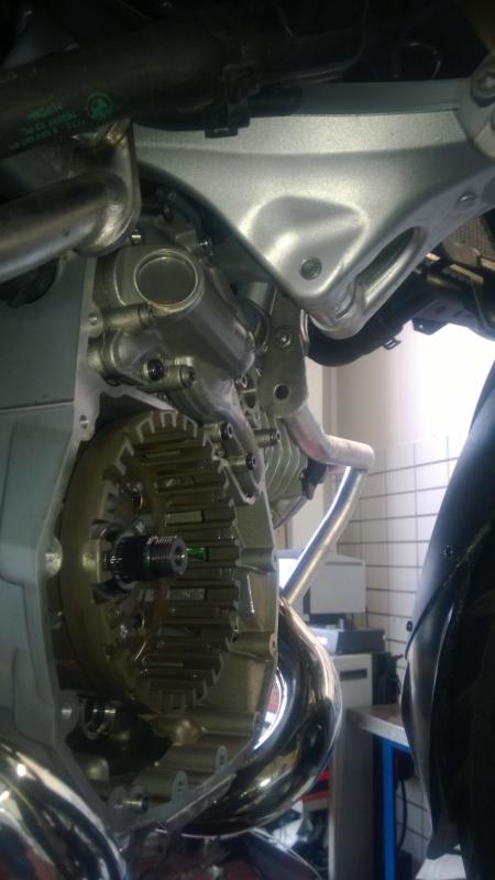

So,(aber nur für die,die es Interessiert) Pumpe ist drin,alles gut,für eine ausgiebige Probefahrt ist leider keine Zeit,vielleichtWP_20131017_001.jpg am WE.
Zum wechsel der Pumpe,Vorderrad kann drinbleiben,an bei ein Bild,Pumpe befindet sich über dem Kupplungskorb,Foto ist nicht von meiner,an dieser wird das Druckstück gewechselt.
