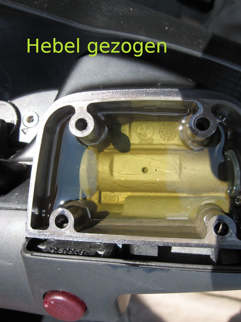

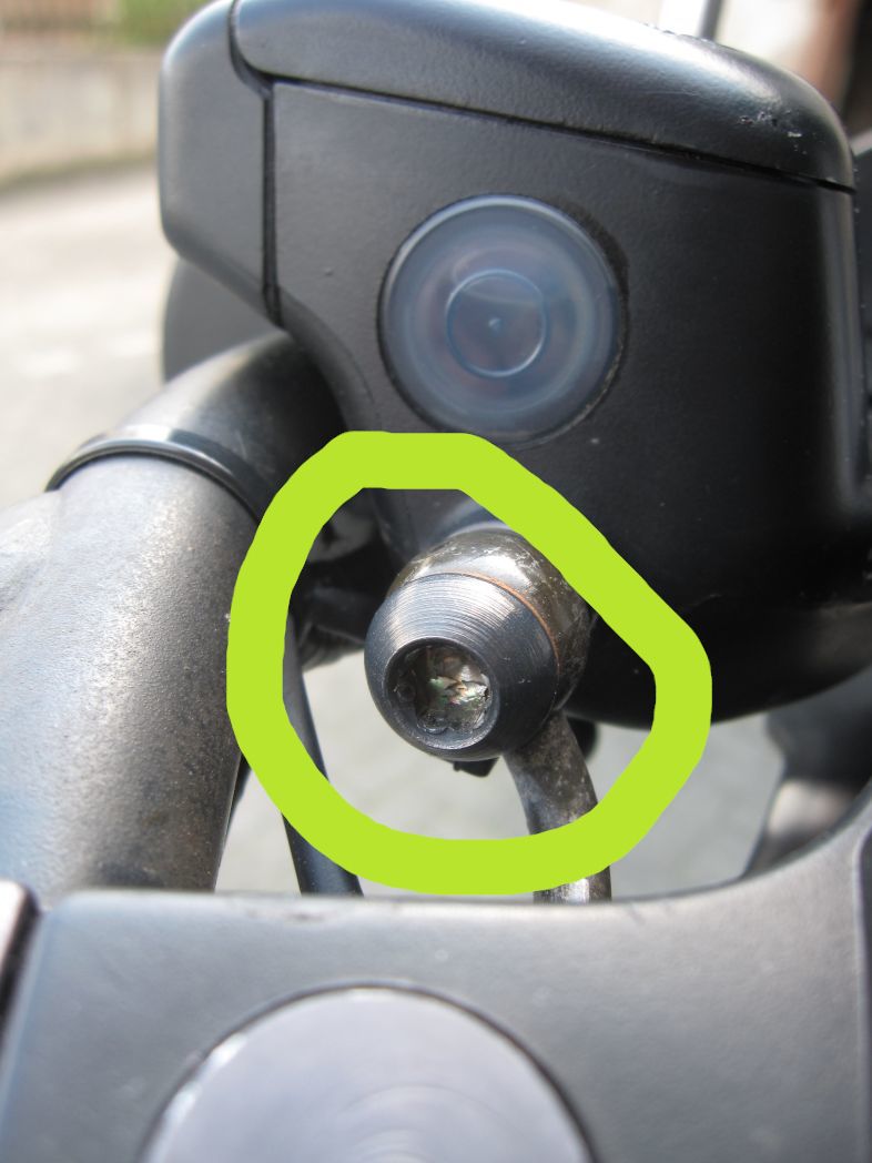

Hallo, hat jemand einen Rat für mich!
Bei meiner 1150gs 07/2002 60TKM süffte ab und an etwas (minimal) Flüssigkeit aus dem Kupplungs-Ausgleichsbehälter am Lenker. Schrauben fester ziehen brachte nichts. Daraufhin besorgte ich einen neuen Faltenbalg. Die Kupplung funktionierte aber normal. Beim öffnen des Behälters stellte ich fest, dass der alte Balg etwas „verzogen“ ist und nicht richtig saß. OK, deshalb wohl der Flüssigkeitsverlust.
- Die Flüssigkeiten von Bremse und Kupplung wurden vor rund 8 Wochen bzw. 1800 Km von einer Werkstatt gewechselt. -
Da der Behälter nun schon mal auf war, wollte ich die Kupplung gleich entlüften. Also noch etwas DOT4-Flüssigkeit rein, Schaumstoff an der Entlüftungsschraube zurückgezogen, Lappen drumgewickelt und Innensechskantschraube geöffnet. Ein paar Tropfen traten aus. Am Kupplungshebel „gepumpt“, es kamen keine Bläschen. Beim Pumpen wurde der Behälter nicht leerer und aus dem Schlauch kamen nur noch sehr wenige Tropfen. Kupplungshebel gedrückt gehalten, Innensechskantschraube wieder zugedreht. Behälter halb gefüllt gelassen und zugeschraubt… Kupplungshebel betätigt, kein bzw. nur sehr wenig Druckwiderstand! Nochmal das Ganze, - mit dem gleichen Ergebnis. Es wird also kein Druck aufgebaut. Vorher gab es keine Problemle, auch nicht unter Volllast im oberen Gang.
Für einen lösungsorientierten TIP wäre ich sehr dankbar!

Hallihallo,

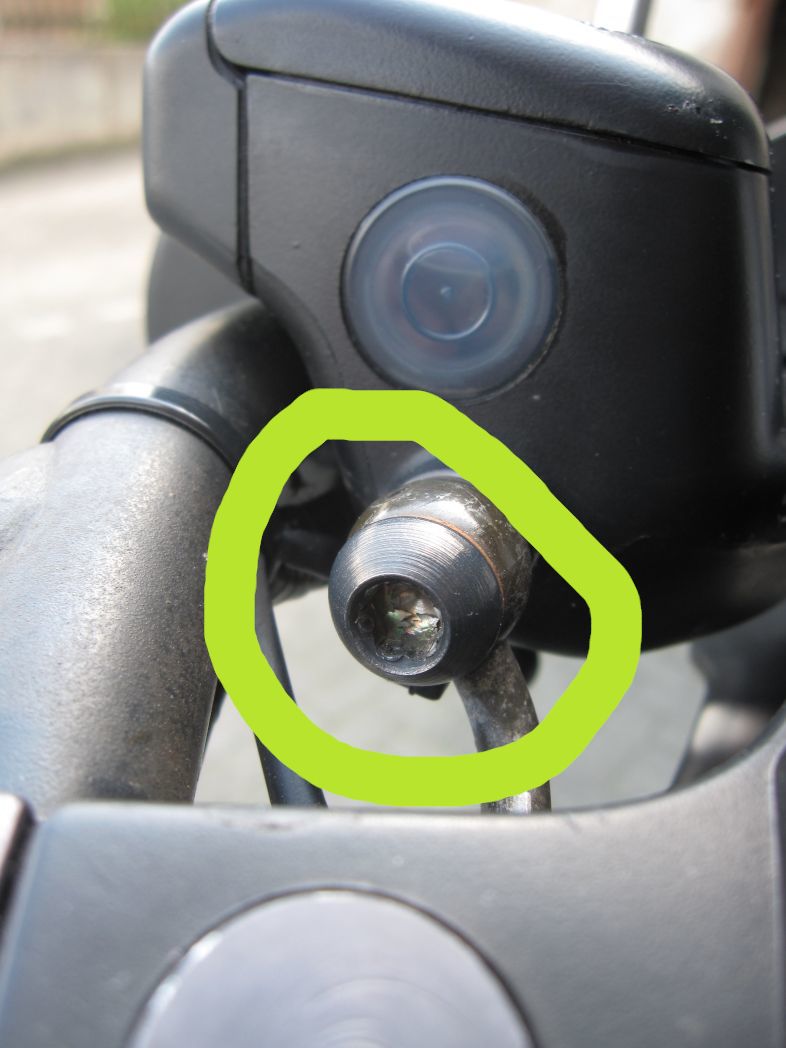

im o. g. Link ist gezeigt, wie es nach dem Einbau eines Standard-Entlüfternippels M10 x 1 aussehen muß.
Und erst damit funktioniert das Entlüften analog zu den Bremsen.
Die Nippel gibts im Autozubehör und ich meine, auch bei tills.
Alleine den Inbus in der Schnittstelle lösen - was Du gemacht hast - nutzt gar niGS, denn dahinter sitzt noch eine federbelastete Kugel als Ventil.
Und die müßtest Du von außen reindrücken, kannst dazu aber natürlich keinen Schlauch aufstecken. Klappt also so nicht.
Du kannst versuchen, auf die natürliche Selbstentlüftung zu hoffen, indem Du die Schnittstelle vom Rahmen löst und als tiefsten Punkt hängen läßt. Schnipsen gegen die Leitung kann helfen, die Luftbläschen nach oben aufsteigen zu lassen. Mit Glück entlüftet sich das System dann mit der Ziet von selbst. Ist aber nur Notbehelf.
So ein Nippel kostet 2 Euro...

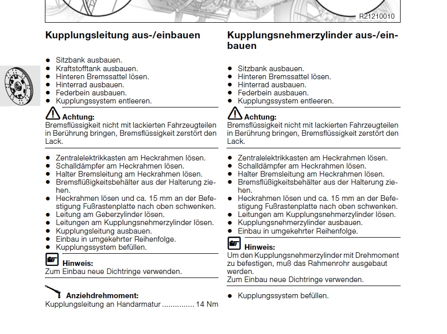

Es ist Bremsflüßigkeit.
Es gibt sehr wohl Kupplungssysteme die mit Hydrauliköl funktionieren, ist aber meistens angeschrieben.
Viele KTM haben das.
Hier aus dem 1150er Manual

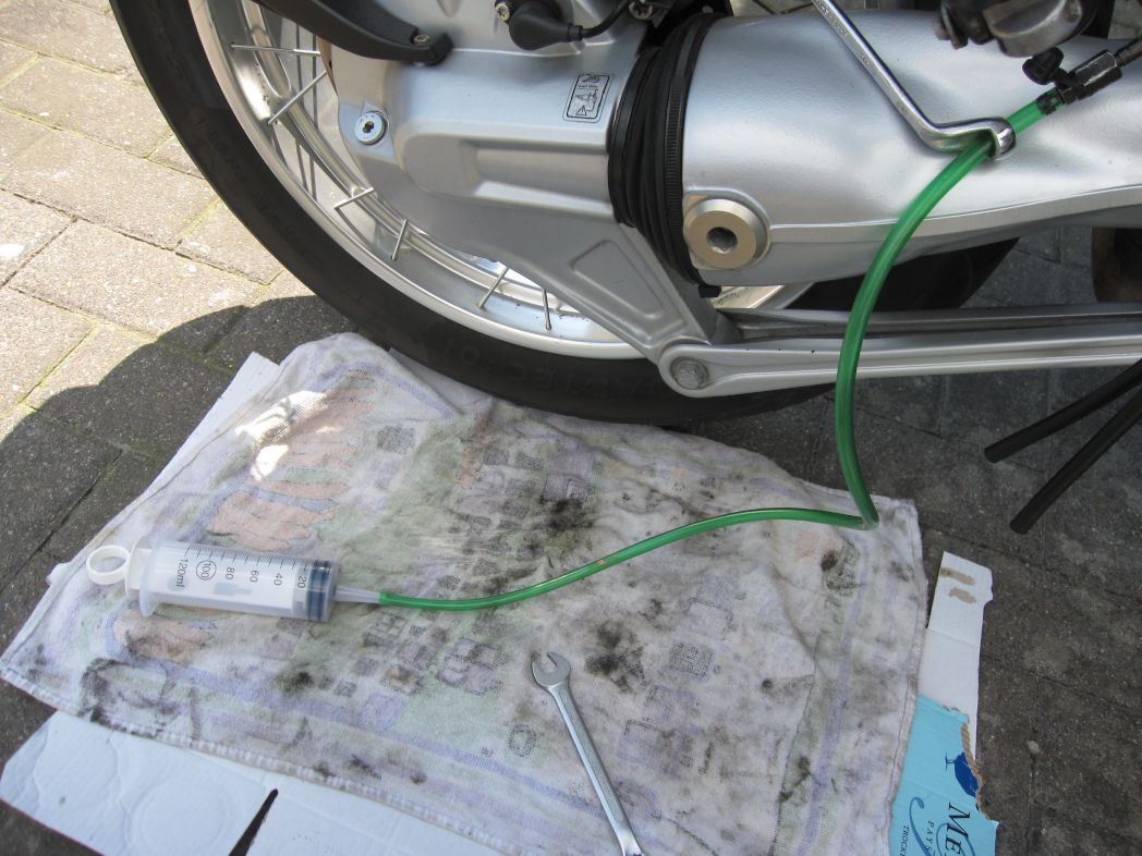

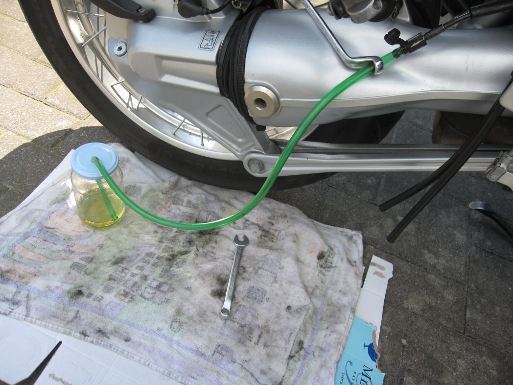

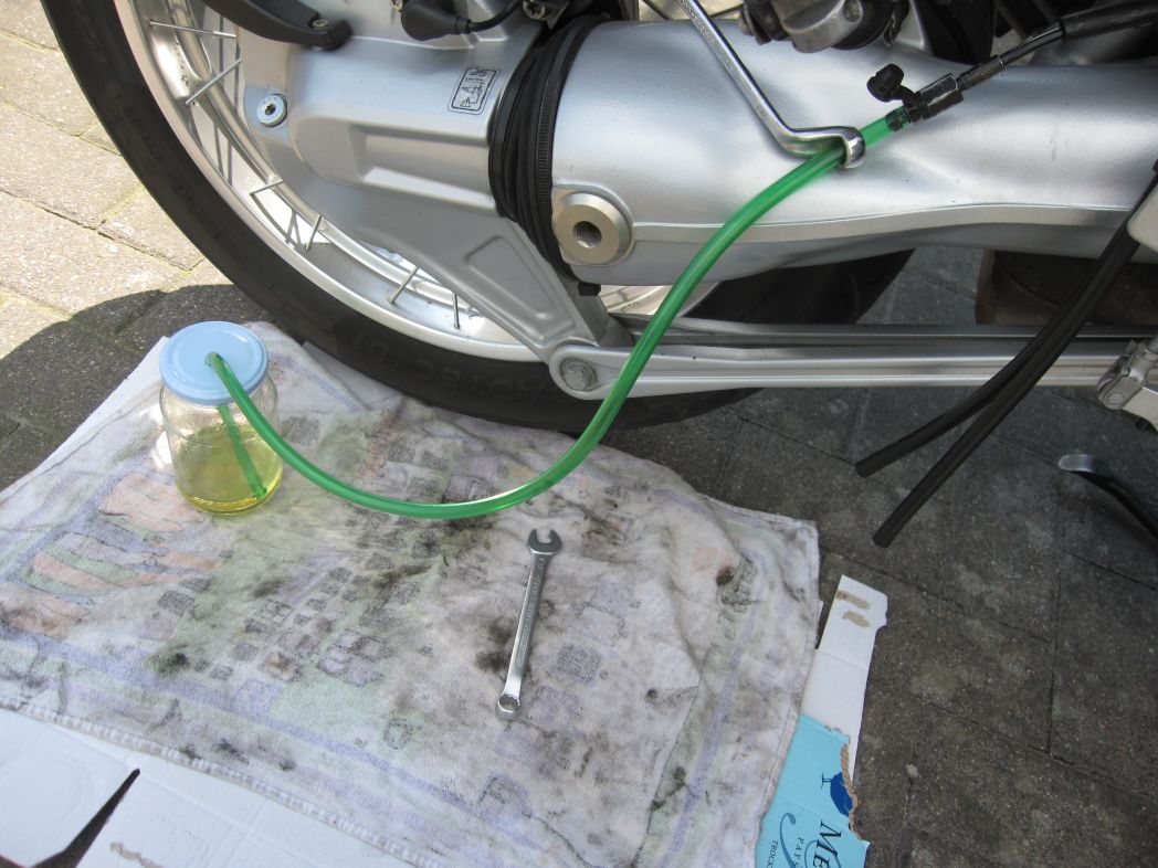

So, fertig! Die Schraube wurde wie im Tutorial beschrieben ersetzt. Schlauch aufgesteckt, das andere Ende in einem Gefäß mit etwas Flüssigkeit gehalten. Behälterdeckel geöffnet, Hebel langsam gezogen, Entlüftung geöffnet, Hebel am Anschlag gehalten, Entlüftung geschlossen. Eben ganz normal entlüftet wie bei einer Bremse auch. Ergebnis = 0! Nach 20x Pumpen kamen maximal 3 Tropfen heraus. Kein Druck. Auch im Behälter tat sich niGS.
Leider ist der Pfusch von der Werkstatt schon 8 Wochen her, und ich bin bereits 2580 Km damit gefahren. Eine schriftl. Bestätigung das überhaupt etwas ausgetauscht wurde habe ich nicht. Nur die Rechnung mit dem Wechsel der Flüssigkeiten (Hydrauliköl).
Grrr..., dabei funktionierte sie doch! Ich habe nur den Balg getauscht und am anderen Ende die Innensechskantschraube geöffnet!
Nun habe ich zwei Motorräder mit defekter Kupplung in der Garage stehen! Bei der Boldor schleift sie, Beläge runter, ist klar. Aber bei der BMW???

unten am nehmerzylinder die leitung abschrauben und oben pumpen ob flüssigkeit gefördert wird.........

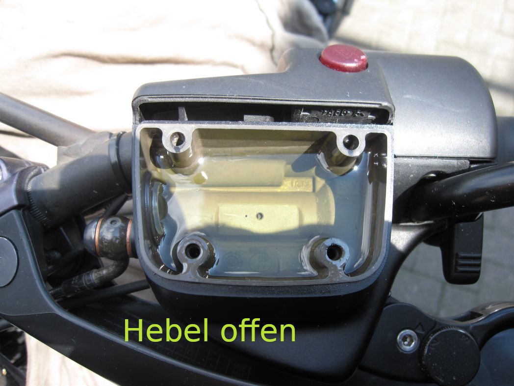

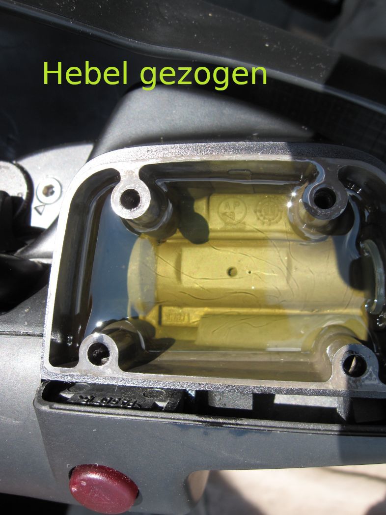

Bewegt sich der Geberkolben nach dem Ziehen des Hebels durch seine Feder wieder zurück?
Öffnungen im Boden des Behälters nicht verstopft?
Man sieht den Kolben beim Betätigen drunter vorbei laufen.
Evtl. rückwärts befüllen:
Unten rein oben raus.
Oder mit Vakkumpumpe unten ziehen.
Rütteln/schnipsen gegen die Leitung bringt nix?
Naseweiss
Naseweiss
29.04.2021
8
Der Geberkolben bewegt sich, weiß nur nicht wie weit er sich öffnen muß!? Auch mit einer Spritze (Vakuum) habe ich es versucht. Rüttel/schnipsen ebenfalls ohne Erfolg. Mir ist jetzt aufgefallen, dass die Schraube oben sehr ausgegreilt ist. (siehe Foto)
Truckie
Truckie
14.03.2014
3.177
R1150GS
Wenn der Flüssigkeitsstand im Behälter trotz offener Entlüftung unten nicht abnimmt und beim Pumpen nichts kommt, wird sich die Manschette im Geberzylinder wohl schon komplett verabschiedet haben.
Leg mal n Lappen auf den offenen Behälter und versuch ganz schnell (schlagartig) zu pumpen und berichte was sich da tut.
Hast du Druckluft zur Verfügung? Dann würde ich mal unten aufdrehen und durch die kleine Bohrung (Behälter leeren und Abdecken mit Lappen) pusten. Dann muss was kommen. Wenn nicht musst du das ganze System zerlegen und alle Bohrungen und Hohlschrauben und Zylinder auf Verstopfung durch aufgelöste Dichtmanschetten prüfen....
