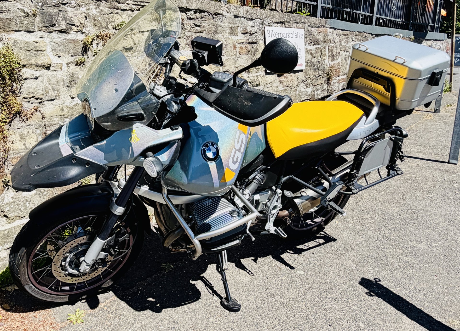

Nach dem ich alle Arbeiten am Mopped durchgeführt habe und dank eurer Hilfe auch das ABS ans laufen bekommen habe*, bin ich letzte Woche in einem Rutsch Köln Genua gefahren.
Ein Traum. Alles 💯 läuft wie es soll.
nach dem Löschen des Fehlers und auf dem einsetzen des ABS Sort alles, wie es soll. ABS funktioniert einwandfrei. Denke, ich habe viel Glück gehabt und das System hat sich selbst gerettet!
Bremse jetzt regelmäßig voll aus 100 auf null und halte so das System am Laufen!
