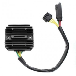

bei Spannungsreglern kenne ich 2 Typen
  • Quer- bzw. Shuntregler (der ist serienmässig in der F verbaut)
  • Längsregler
du kannst nur den Stator machen lassen und dann noch eine Weile fahren, der geht nicht sofort kaputt.
ich habe z.B. erst bei 20 oder 30000km umgerüstet.
Bezüglich Längsregler lies mal den Thread durch, da sind all Info's enthalten.
Schutz der LIMA durch Einbau eines Längsreglers?!
Welches DEINE LÖSUNG ist musst du selber entscheiden, das hängt z.B. davon ab wie viel km du das Motorrad noch fahren willst etc.
P.S.: der Regler im Bild oben ist zu 99,99% ein Shuntregler
