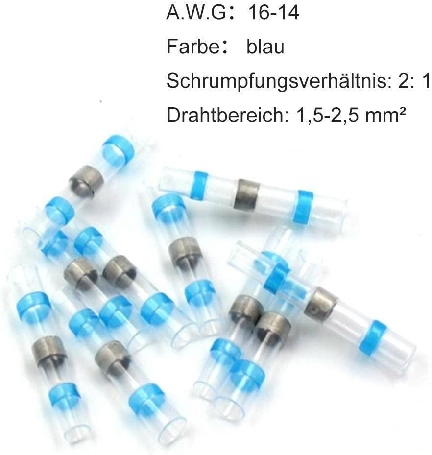

Wie wär es mit sowas:
Da werden die von beiden Seiten eingeführten Enden zwar auch verlötet, liegen aber fest im Schrumpfschlauch und man könnt ja noch einen stabilen Schrumpfschlauch drüberziehen.
Hab die für feinere weniger belastetete Kabel ausprobiert, funktioniert.

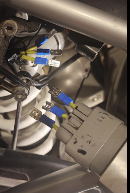

Moin Leude,
da ich weder eine Lorch Drehmaschine besitze und jetzt auch nicht der Lötprofi bin (und ich den Stecker beim Abstecken der Kabel evtl. fritten könntem nochmal die Nachfrage: Die Kapillarwirkung, die das Öl nach oben zieht, findet doch auch in der Seele des Kabels statt? Also zwischen all den kleinen, verdrillten Drähten, die am Ende das Kabel bilden. Oder ist des doch nur zwischen Draht und äußerer Kabelisolierung?
Im letzteren Fall würde ja eine kleine Abisolierung des Kabels (z.B. 1cm) reichen. Wobei man den abisolierten Kabelbereich mit Silikon oder Heißkleber "ummantelt". So könnte das Öl nicht weiter aufsteigen... Oder sehe ich das falsch?
MalleBiker
MalleBiker
01.07.2025
24

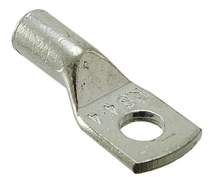

Jou, so war meine Einschätzung. Wie ist es wenn man die Kabel jeweild trennt, jeweils ein passendes "Kabelterminal" aus Kupfer auf beide Enden setzt, diese dann mit Schraubmutter fest verbindet und dann mit nem fetten Schrumpfschlauch abisoliert?
Es geht ja da evtl. auch um Widerstände die nicht verändert werden sollten. Aber eigentlich sollte das gehen. Hab' halt keine Drehmaschine und Löten is nicht meins. Zwar nicht wirklich elegant, wie die Lösung von Rebu999, aber da kommt dann kein Öl mehr. Diese Terminals meine ich:

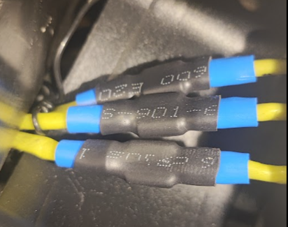

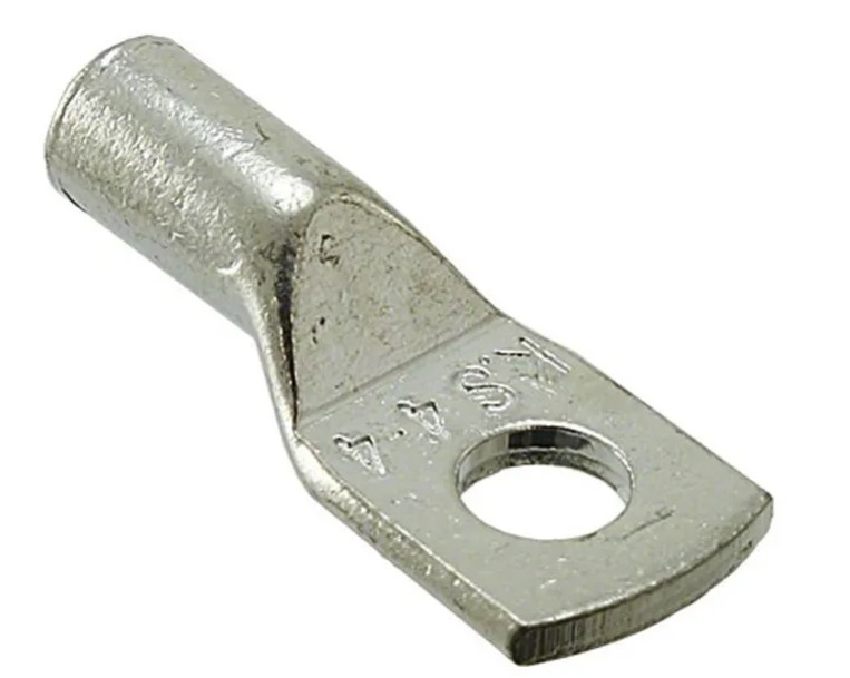

Du brauchst dann aber einen kleineren Ringkabelschuh, der von der gezeigte ist für richtige Kabel, das Käbelchen hat hier nur einen Durchmesser von ca. 1,8 mm, entspricht grob 2,5 mm2.
Und die Trennstellen versetzt planen, sonst ergibt das einen zu großen Durchmesser. Der Platz für die Kabelführung ist spärlich.

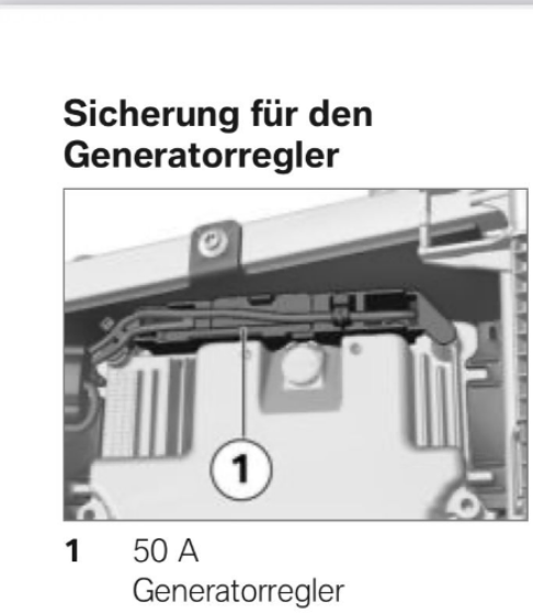

Ich finde im Übrigen keine "Generator-Sicherung" entlang der "Strecke" Lima -Regler - Batterie - Steuerteil. Habe ein Foto gefunden, aber das scheint von der Adventure (K51) zu sein. Bei mir finde
ich da keine... Habe mir das Werkstatt-Handbuch bestellt. Auf Mallorca dauert das alles super lange.
Die bei BMW Motorrad hab ich mal angefragt hier. Die gehen da nicht dran - würden die Maschine nach Barcelona schicken. Wenn Lima-Tausch, dann wollen sie mit Transport 4 Mille. Die sind völlig irre hier mit den Preisen. Kommt dann fast einem wirtschaftlichen Totalschaden gleich. Mit 20tkm...

Die Sicherung ist nicht bei allen Fahrzeugen verbaut, ich weiß aber nicht, ab wann das in die Serie eingeflossen ist. Meine 2015 Adv hat diese Sicherung bereits.

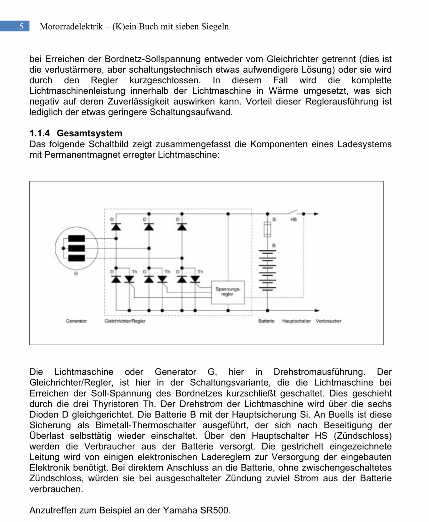

Da du ja inzwischen die Möglichkeit hast an die Kabel der Lima zu kommen, wenn sie noch an dem Regler angeschlossen ist, kannst du auch mal mit angeschlossenem Regler bei laufendem Motor die Spannung (AC) messen. Die Messung ist aussagekräftiger, da auch Strom fließt.
Aber immer 1-2, 2-3, 3-1
Spannungsmessungen der Drehstromseite gegen Masse der Gleichstromseite machen keinen Sinn.
So ist der Aufbau der Anlage
