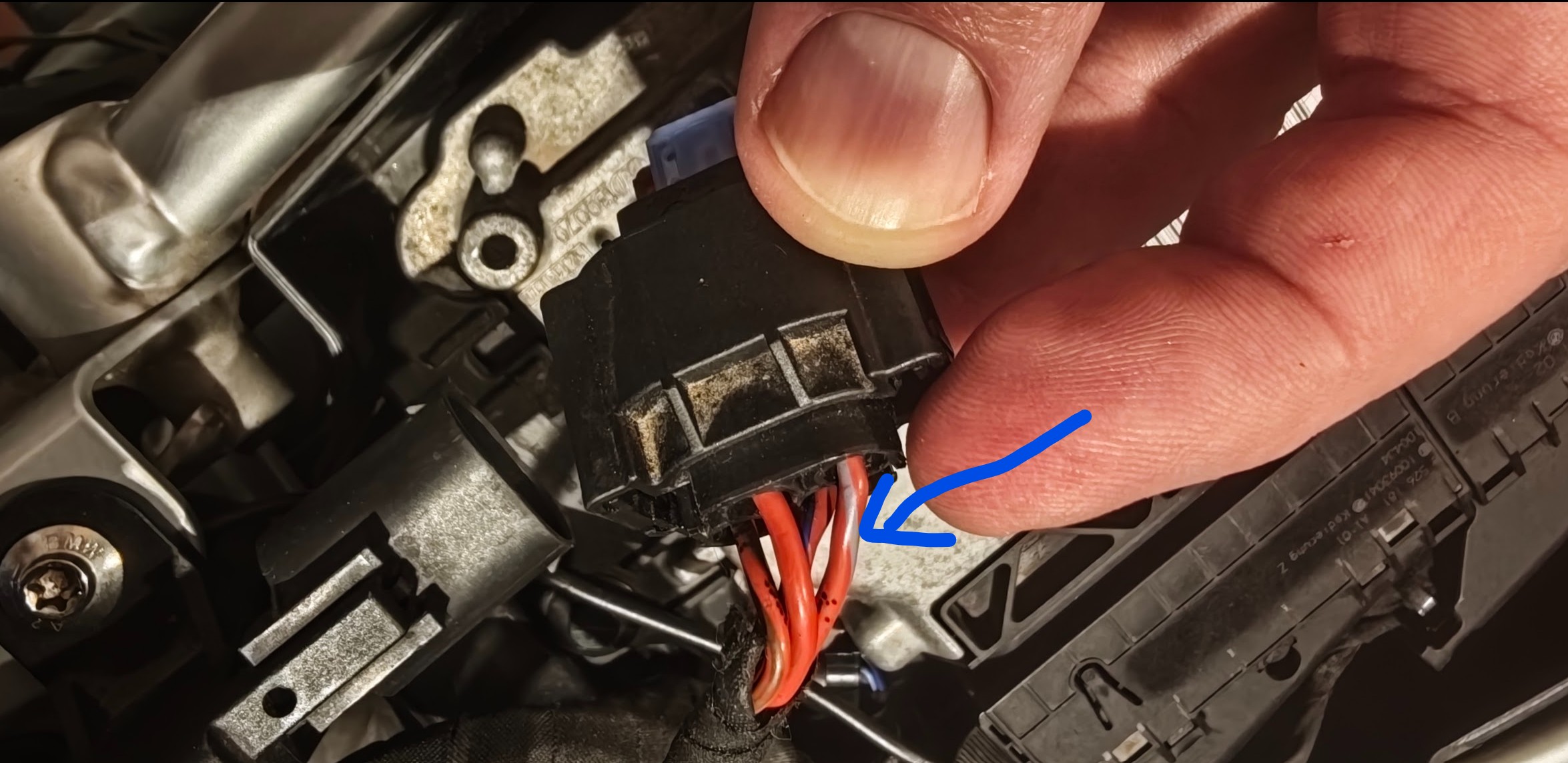

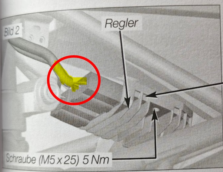

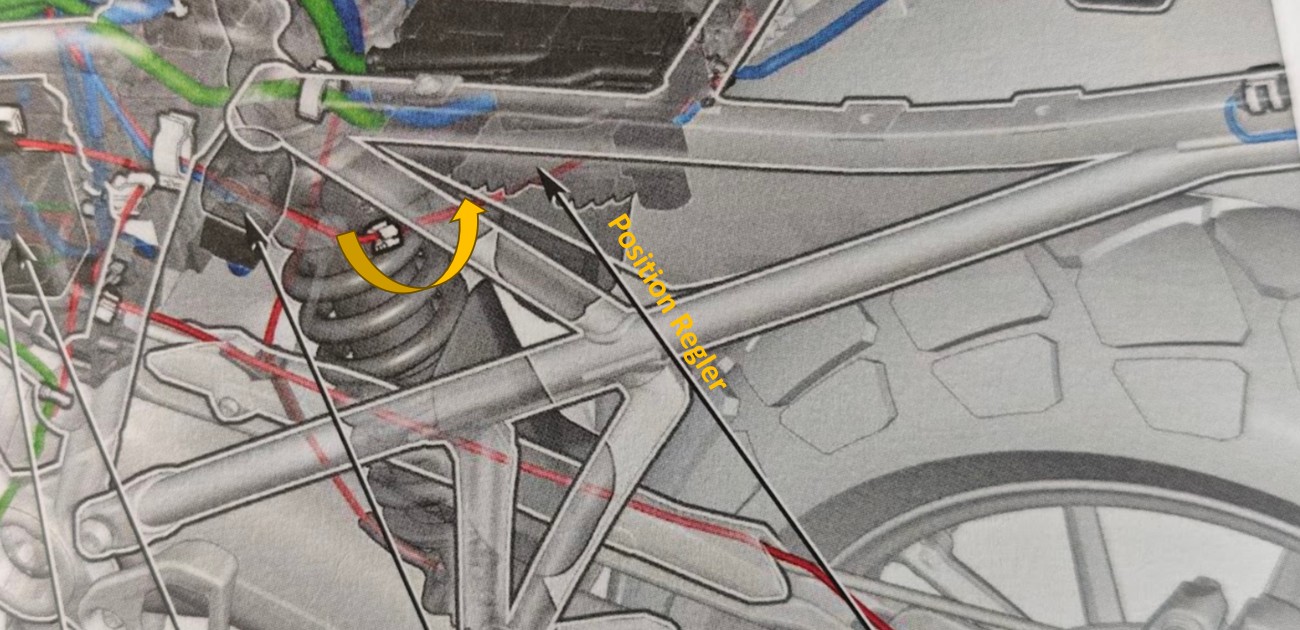

Update II zum Kabel vom Regler zur Lichtmaschine.
Meine GS läuft wieder normal. Keine Kriechströme, der neue Regler tut, was er soll 14,3 V Ladespannung bei neuer Batterie.
Dennoch bleibt die Frage: Warum heizen sich die drei Kabel vom Stecker des Reglers zur Lima so sehr auf?
Habe Verkleidung / Tank noch einmal abgenommen und das Kabel frei gelegt. Am Stecker, wo die drei gelben Kabel aus dem Regler kommen werden diese so heiß, dass man sie mit der Hand nicht mehr anfassen kann. Das dritte Kabel (also quasi zum Motorrad-Inneren) wird scheinbar am heißesten. Man kann das mit Infrarot nicht so genau messen, aber da sind nach 5 Min so 65 - 70 Grad Hitze. Gibt es da eigentlich eine Reihenfolge wie die an den Stecker kommen??? Eigentlich müsste das ja egal sein.
Der Strang heizt sich zum Motorblock natürlich auch auf. Der ist aber nochmal mit einem Schutzschlauch umgeben und da sind die Temperaturen akzeptabel. Einmal kommt das natürlich durch die Hitze vom Motorblock, und eben vom Stecker des Reglers.
Ich hatte ja die Aussage von einer BMW Motorradwerkstatt ("ja, die werden recht heiß"), aber mir erscheint das recht extrem, zumal das ja unter dem Tank her läuft...
Hat einer bei seiner Dicken mal gefühlt? Man kommt ja problemlos mit dem Finger von der Seite ran. Der Regler ist unter der Sitzbank verbaut. (also nicht Sitzbank abnehmen, sondern am Federbein hinten nach oben/hinten - da sitzt der Regler. Vielleicht kann einer ja mal sagen, wie es bei ihm ist. Hier im Umfeld auf der Insel habe ich leider keine Bekannten mit einer GS 1200 oder 1250. Hier mal Positions-Fotos. Gefühlt werden sollte da, wo ich denroten Kreis gemacht habe, direkt hinter dem Stecker...
