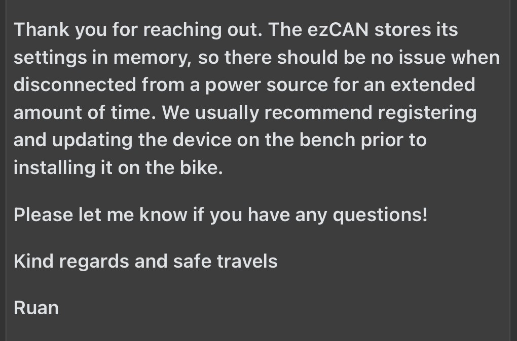

Hallo Zusammen,
Besitzt das HEX ezCAN MotoCAN einen internen Speicher?
Bei Trennung der Batterie- Ausbau- oder kompletter Entladung- warum auch immer - merkt das Steuergerät MotoCAN seine Einstellungen? oder ist eine Neuprogrammierung der Einstellungen am Laptop dann notwendig?
Danke! Und Grüße

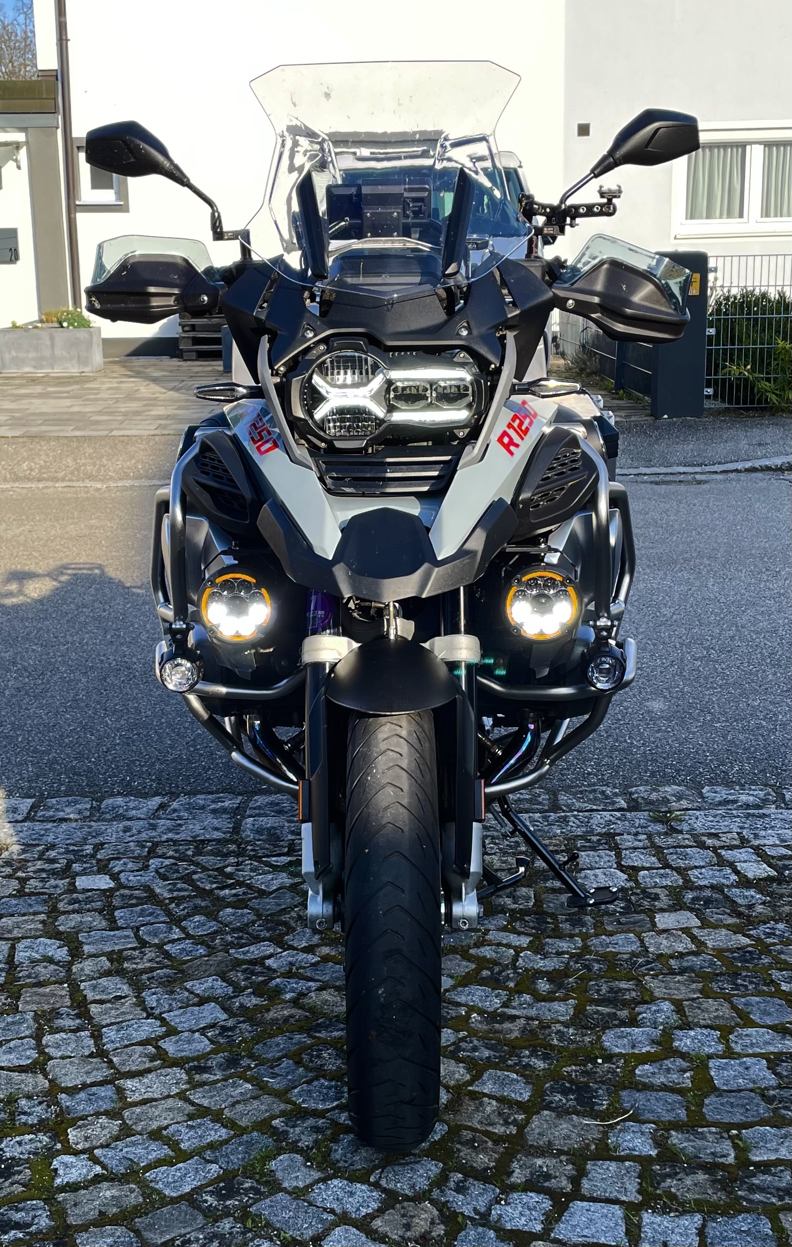

Posted mal einen Screenshot von Euren Einstellungen.
Anbei meine GSA und die QuickStartNotizen der Einstellungen.
In der Hauptbeschreibung in Pkt.5.1 ist das Wonderwheel ausführlich beschrieben.
