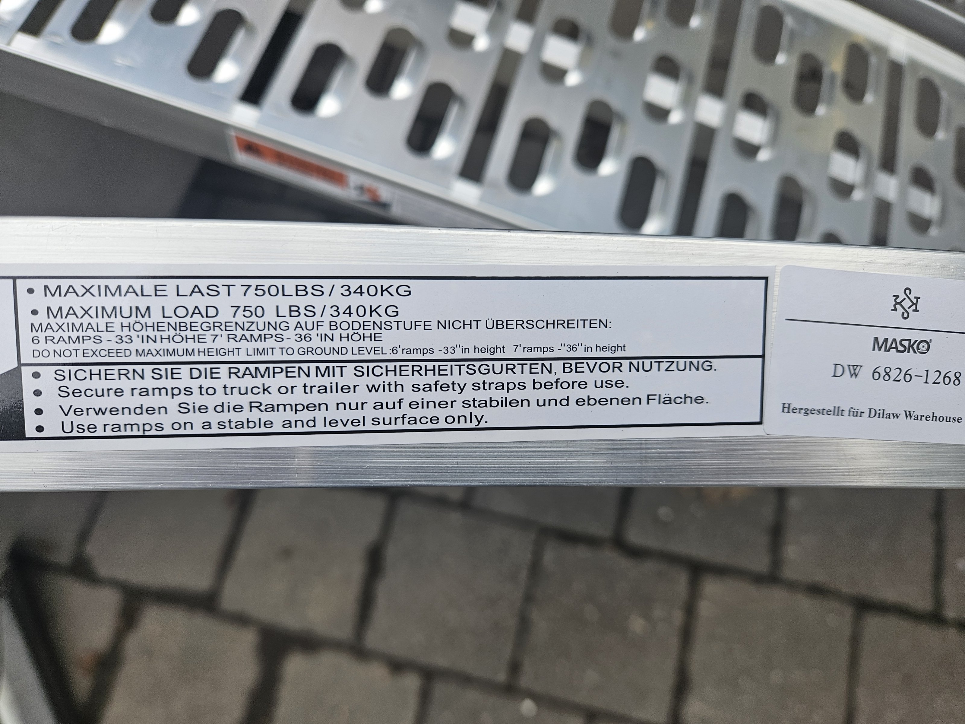

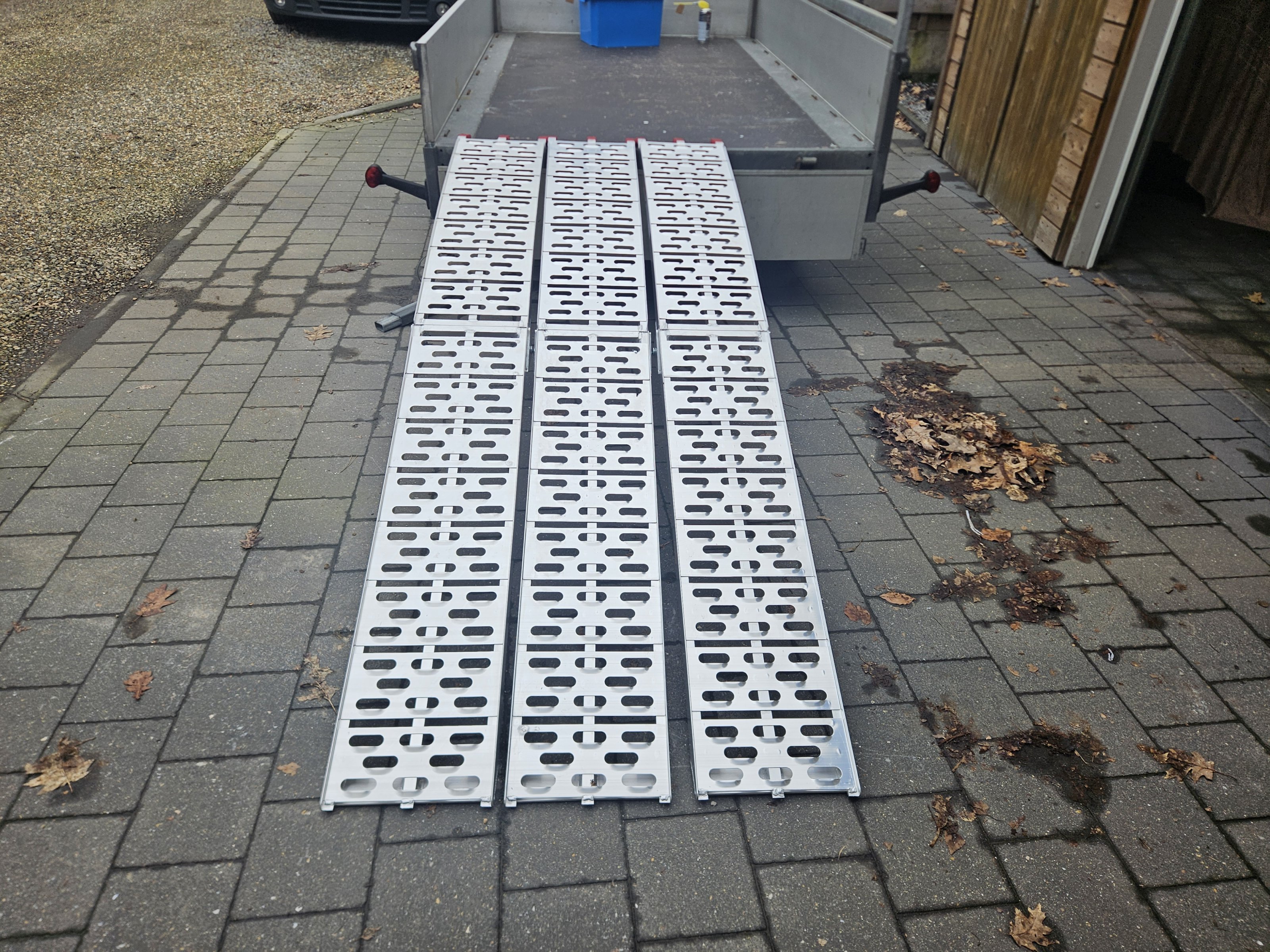

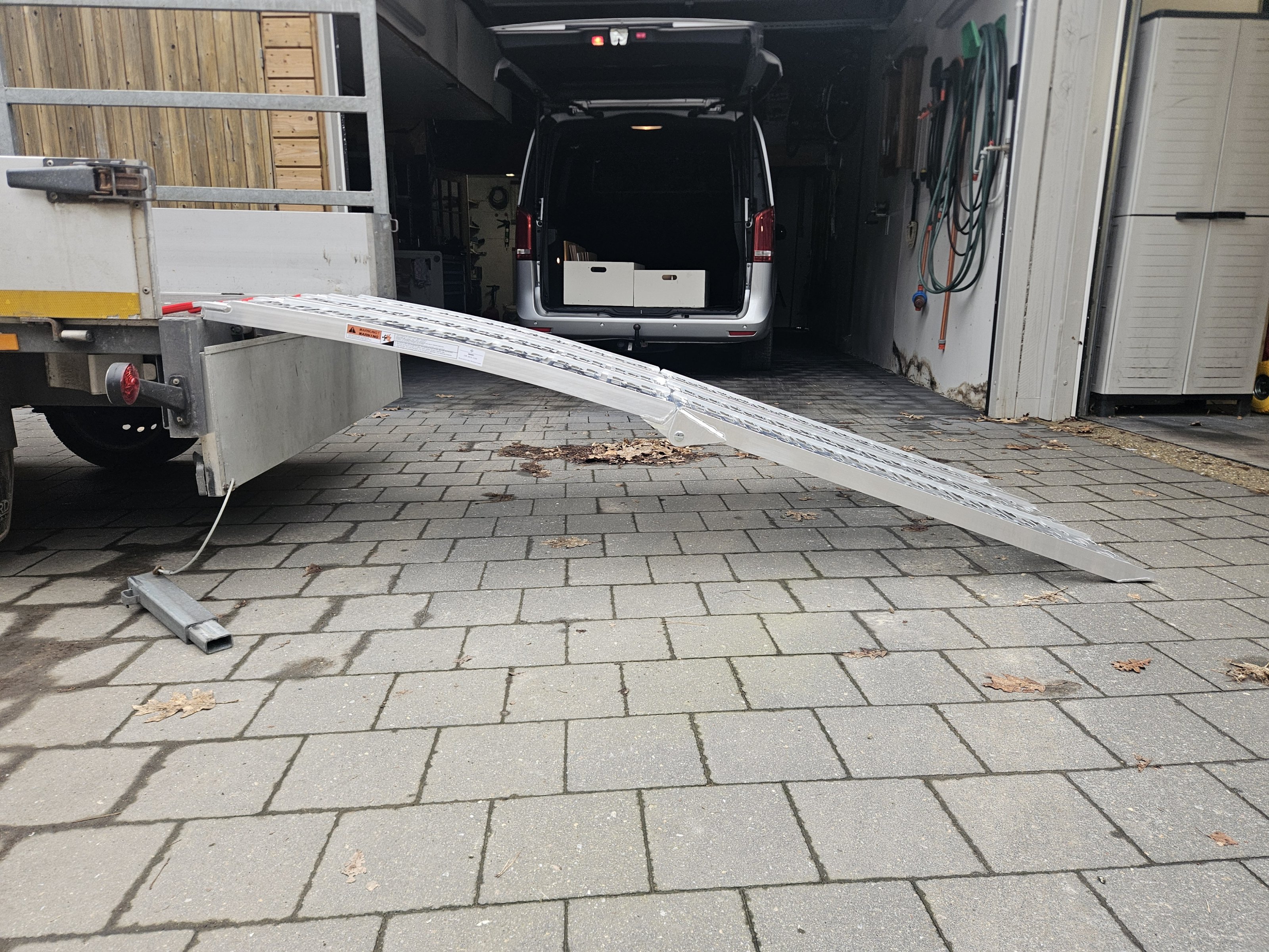

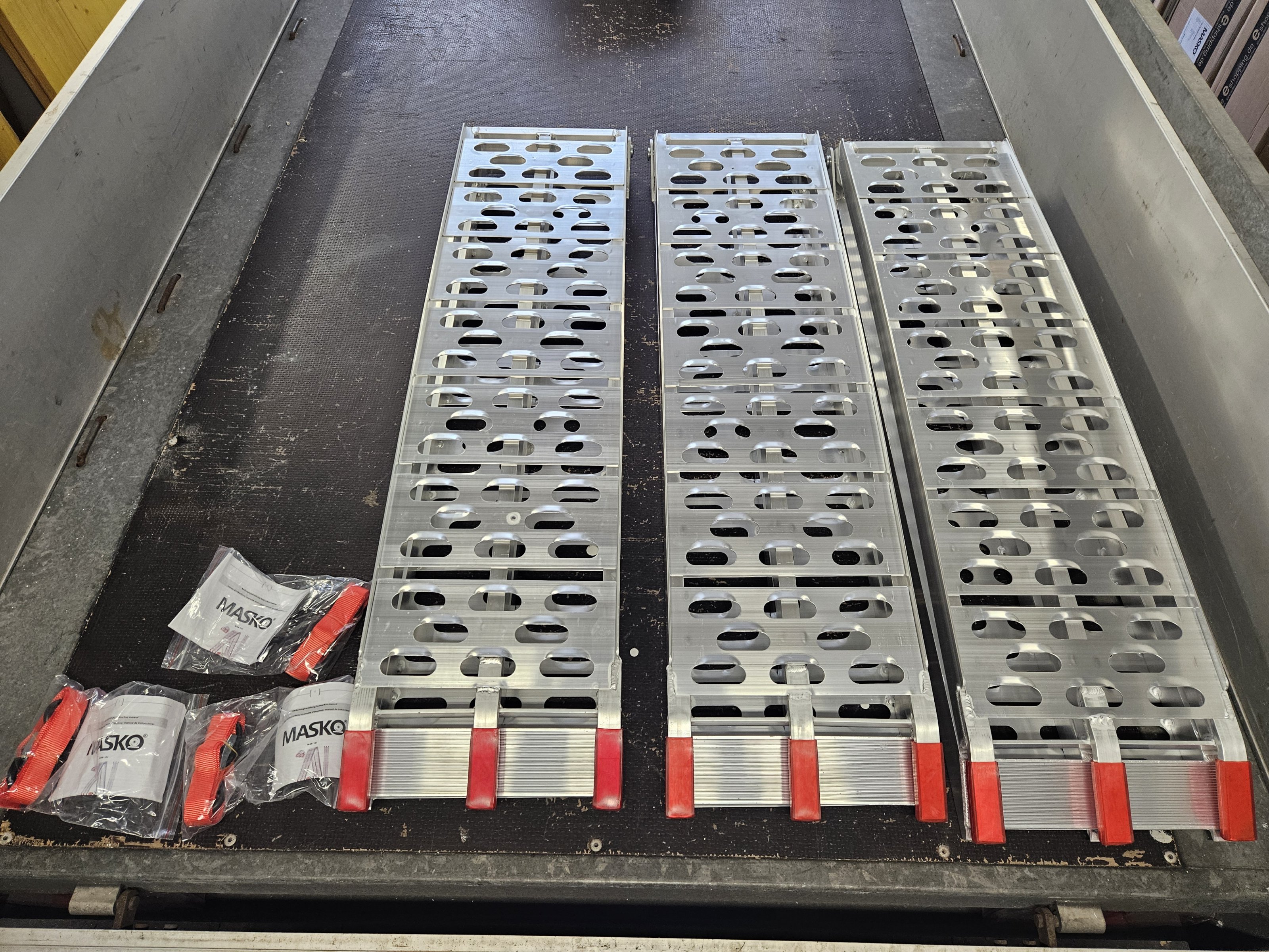

Liebe Leute, ich brauche ein wenig Hilfe. Ich möchte das Motorrad auf einen Anhänger für den Urlaub setzen. Ich habe 3 Rampen gekauft, die jeweils 340kg Last tragen und 227cm lang sind. Wie kann ich das Motorrad am sichersten verladen? Darauf sitzen und fahren? Oder nebenher fahren? Und ist diese Rampe stabil genug? Die Höhe des Anhängers beträgt 64 cm. Vielen Dank im Voraus für professionelle Antworten.

Wow, direkt drei..alle Achtung 👍:grin:.
Ich persönlich bevorzuge es, nebenher zu laufen. Das verteilt das Gewicht besser und man kann freier rangieren.
Ich kenne aber auch Leute, die mit der Kamikazemethode auf dem Mopped sitzend auf den Anhänger fahren......was dann passiert, wenn man das Gleichgewicht verliert?

Ich lauf' nebenher, die Rampen halten i.d.R. sehen aber relativ schnell Bescheiden aus weil die "Alufolie" sich verformt - Achtung beim Klappmechnismus hohe Quetschgefahr bei den Dingern.

Gurt um die Dinger und hochfahren …
Da reichen schon zwei nebeneinander locker …
Beim Endurokurs lernt man über ein schmales Brett und Wippe zu fahren.
Und das hier ist schon ” ne Autobahn ” dagegen ….

3 Rampen sind Luxus.. Oder das sind sogenannte "Einwegrampen" ;-)

Wenn du mit Kupplung schleifend und Vorderradbremse umgehen kannst bzw. das Gefühl für hast, ist es eine Kleinigkeit das Motorrad nebenher gehend auf die Ladefläche zu fahren. Da würden dann auch 2 Rampen völlig ausreichen, die 3 ist da wirklich nur Luxus.:)
Und ausprobieren kann man sowas zuvor auch mal auf einer etwas steileren Garagen- oder anderen schrägen Auffahrt:zwinkern:
