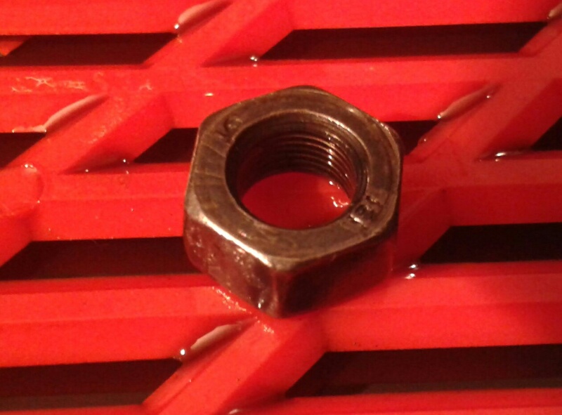

Hallo Leute, ich bin's mal wieder:

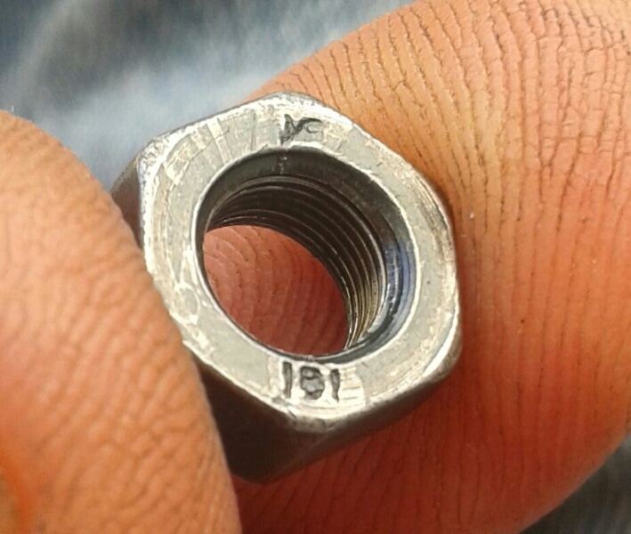

Habe gestern Motoröl gewechselt. Auf der Suche nach der Ablassschraube habe ich im Altöl die abgebildete Mutter gefunden.
Wo kommt die denn her?
Doch nicht etwa aus dem Motor???
SW 10, M6 würde ich sagen. Ziemlich feines Gewinde.
Wüsste nicht wo die außen am Motorrad fehlen soll.
Jetzt krieg ich aber langsam Angst...

Vielleicht die Mutter auf der Stösselstange zum Einstellen des Ventilspieles???
Da würde ich mal nachgucken, ob alle 8 noch da sind....
Boxerrockser
Boxerrockser
24.08.2014
316
Heilbronn
R1150GS
Ich tippe auch auf die Ventileinstellschräubchen. Wenn die Mutter fehlen würde...ich glaub....das hättest Du schon gemerkt. Vielleicht vom Vorgänger? Die V-Deckel würde ich zur Sicherheit aber auch mal runternehmen.

Ok, ich mach mal auf und zähle nach...
Aber würde eine Mutter von da bis zur Ablassschraube runterrutschen?
Kenne mich im Innenleben des Motors (noch) nicht so aus.

Die Mutter würde den Weg über den Steuerkettenschacht in die Ölwanne finden.
Hendrix
29.03.2014
25
R 1150 GS
Richtig, danke, das habe ich auch gerade gesehen.
Meine acht Ventilspiel-Muttern sind jedenfalls vollzählig versammelt.
Sehen meiner neunten Mutter aber tatsächlich sehr ähnlich.
Weiß nicht ob ich jetzt beruhigt sein soll. Das würde ja bedeuten, dass der Vorbesitzer eine Mutter verloren hat und sie dann erneuert hat (oder seine Werkstatt).
Beim einstellen kann das aber eigentlich nicht passieren. Also beim Fahren?

Hi,
wäre die Mutter bei laufendem Motor in die Ölwanne runter, hätte sie sich bestimmt bemerkbar gemacht :eekek:
Die Geschichte mit dem Vorgänger oder der Werkstatt ist doch wahrscheinlicher....

wenn der mal die Kopfdichtung gemacht hat würde ich nachschauen ob alle Kopfschrauben da sind.

ist da ein Heli Coil eingesetzt?
Gruss, Rainer
Muss ich zuhause nochmal genau anschauen. Besonders sinnvoll wäre es nicht, oder?
Dass das Gewinde am Anfang etwas verdrückt aussieht, kommt wahrscheinlich daher, dass ich versucht habe, die Mutter zwecks Größentest auf eine normale M6-er Schraube zu drehen...
Ich hatte ja gestern die Ventildeckel runter. Schien mir alles vollzählig vorhanden zu sein.

das wären auch 10er muttern mit SW14 oder 15.
Frosch'n
Frosch'n
08.11.2008
13.265
kann man schlecht einschätzen bei dem Bild was das für eine Muttergröße ist.
Hat aber Feingewinde und die Kopfschrauben haben auch Feingewinde.
Larsi
Larsi
10.07.2007
32.807
ich meine die kopfschrauben sind normale M10-gewinde, nix fein.

hab nomma das Rep. Handbuch durchgeforstet, ob ich irgendwo im Ventiltrieb so ne Mutter finde
gibbet nicht
auch wenn sie aus dem vorderen Bereich vom Motor kommen sollte (Ölpumpe) ist es nicht möglich das sie in den Bereich des Motors wandern kann wo die Ölablaßschraube sitzt.
Kann ja auch sein das die in eine offene Öldose gefallen ist und dann schwups beim Öl nachfüllen mit in den Motor.
Ich würde keine weiteren Gedanken verschwenden ..... gut das sie raus ist .... wenn sie wo fehlt wird man es merken ... oder auch nicht

Danke fürs Durchforsten, Frosch'n.
Ich bin einigermaßen beruhigt, zumal mein Motor seit Ölwechsel und neuem Steuerkettenspanner so leise ist wie noch nie.
Jetzt hör ich sogar die Einspritzung tackern - vorher war alles andere lauter...
