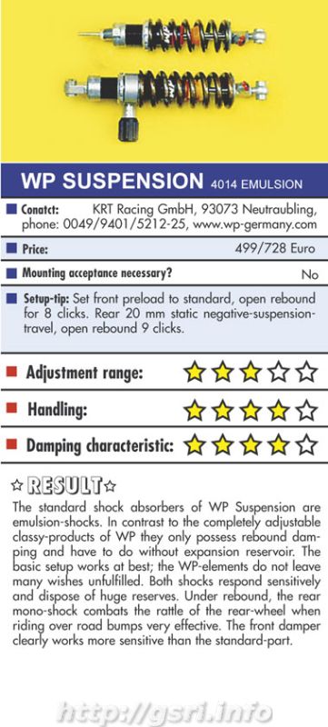

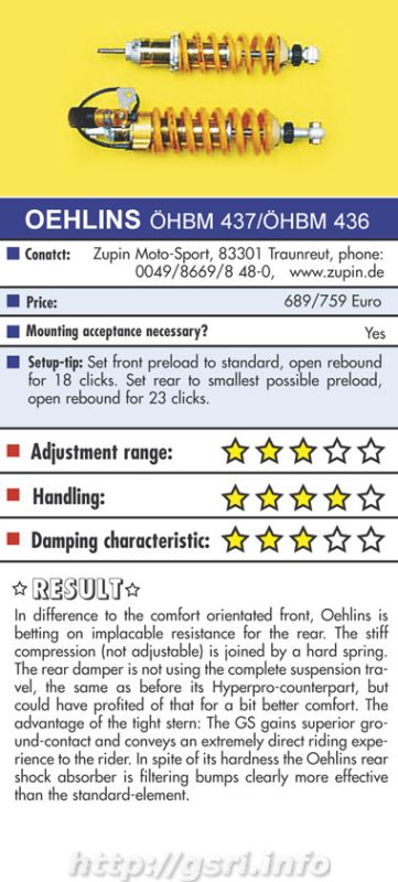

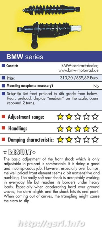

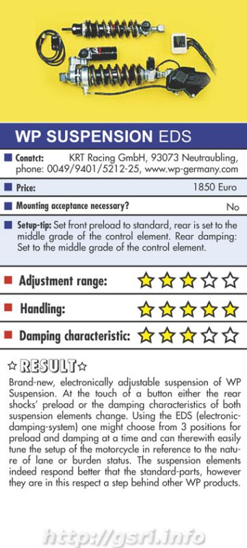

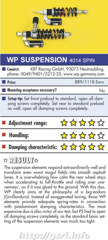

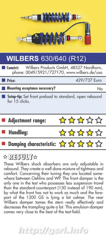

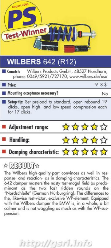

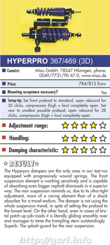

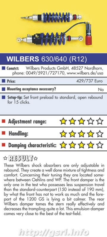

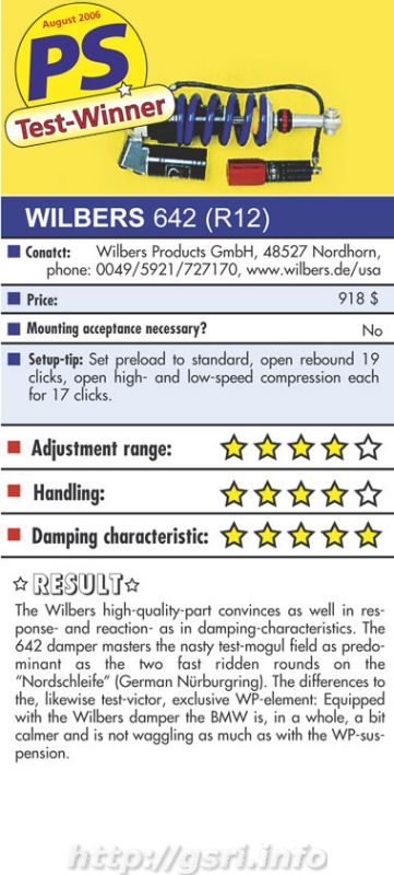

Hallo Peter,
hab da noch was gefunden. Testobjekt war übrigens ne 1200 GS. Teststrecke der Nürburgring.
Wenn Du ein Weilchen suchst, findest Du bestimmt auch noch die deutsche Version bei "PS".

Oh, danke! Da hat das WP 4014 überhaupt nicht schlecht abgeschnitten.
