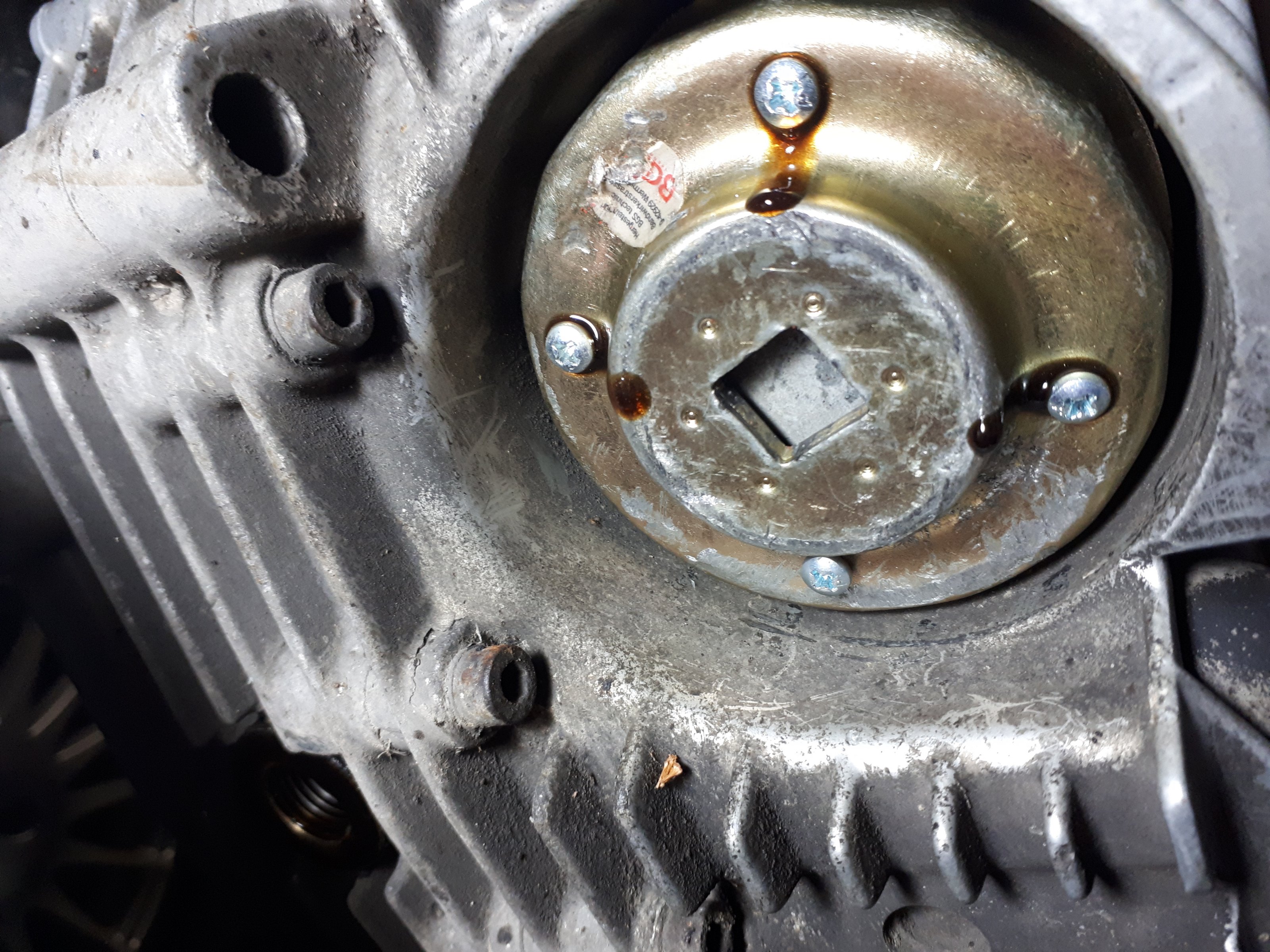

Für diese Fälle hab ich einen billigen Schlüssel präpariert, indem ich am größtmöglichen Durchmesser in den "Boden" des Schlüssels zwei angespitzte M5-Schrauben so angebracht habe, daß die Spitzen innen liegen und Richtung Filterboden zeigen.
Schlüssel ansetzen, mit dem großen Gummihammer andengeln, so daß die Schrauben den Filterboden durchstechen.
Damit hats bisher immer geklappt. Das nächste Mal würde ich sogar 3 Dornen setzen, um 120 Grad versetzt.
Die Ölsauerei ist allerdings unvermeidlich...

bevor ich den Ölfilterschlüssel ansetze, las ich immer den Ölfilter leerlaufen. Wie ich das mache, ganz einfach, mit nem langen Nagel haue ich zwei bis drei Löcher in den Boden vom Ölfilter und lasse ihn leerlaufen. Das minimiert die Sauerei beim losdrehen, oder bei der Atacke mit den Spaxschrauben , weil der Ölfilter bereits nahezu Leergelaufen ist.

Ich brauche auch jedesmal die Lösung mit Schrauben, die sich übrigens sehr schwer
eindrehen lassen.
