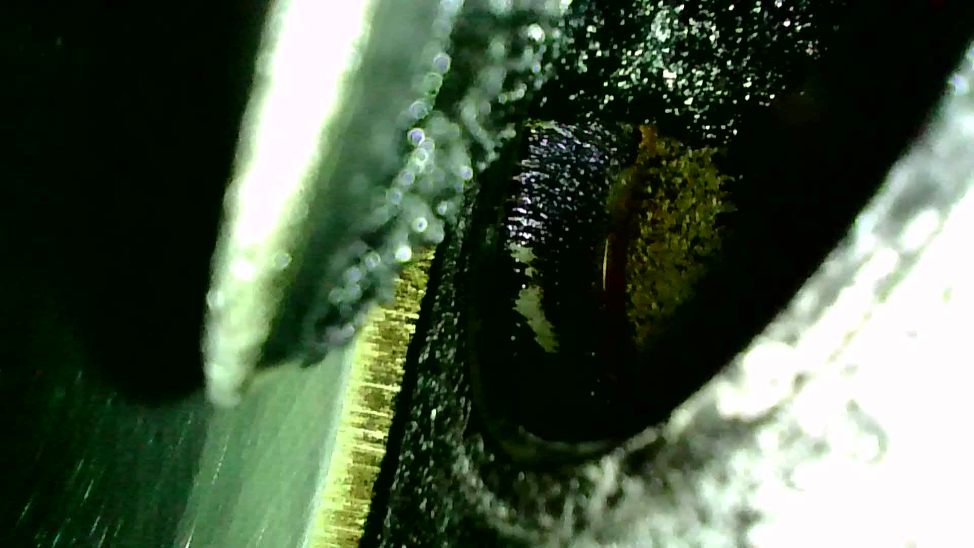

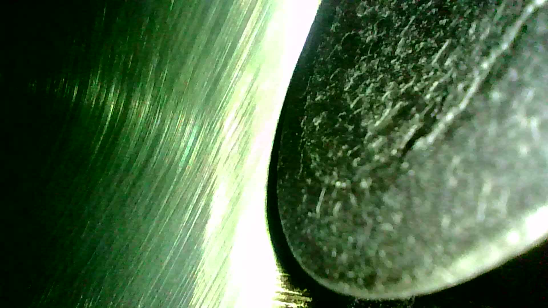

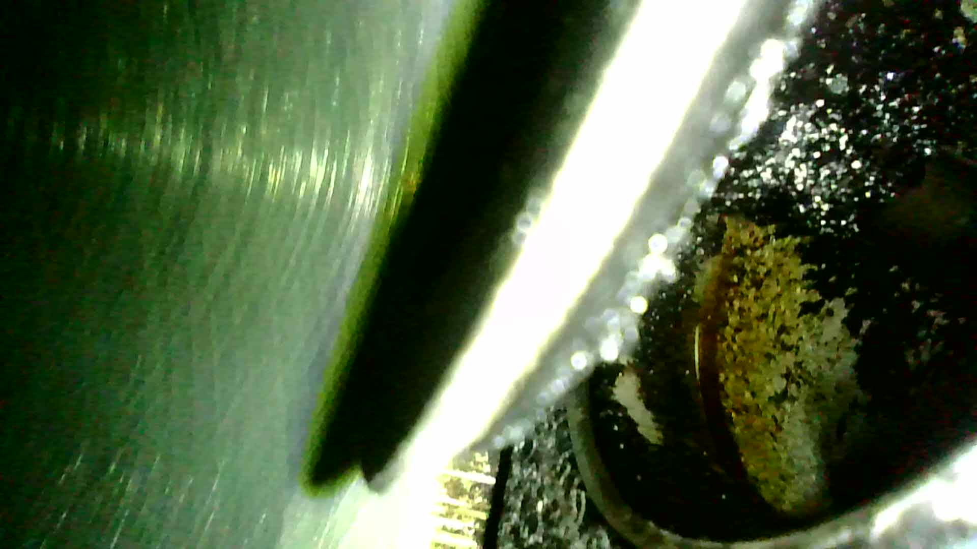

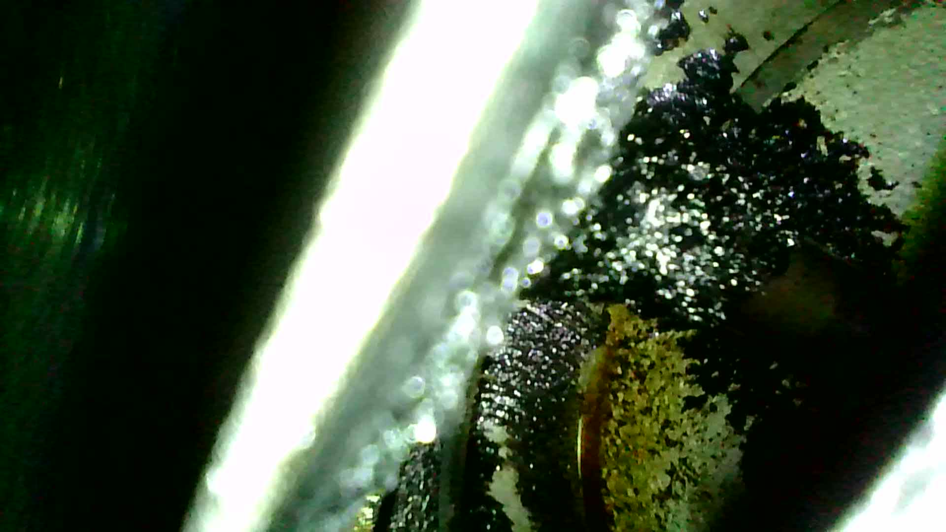

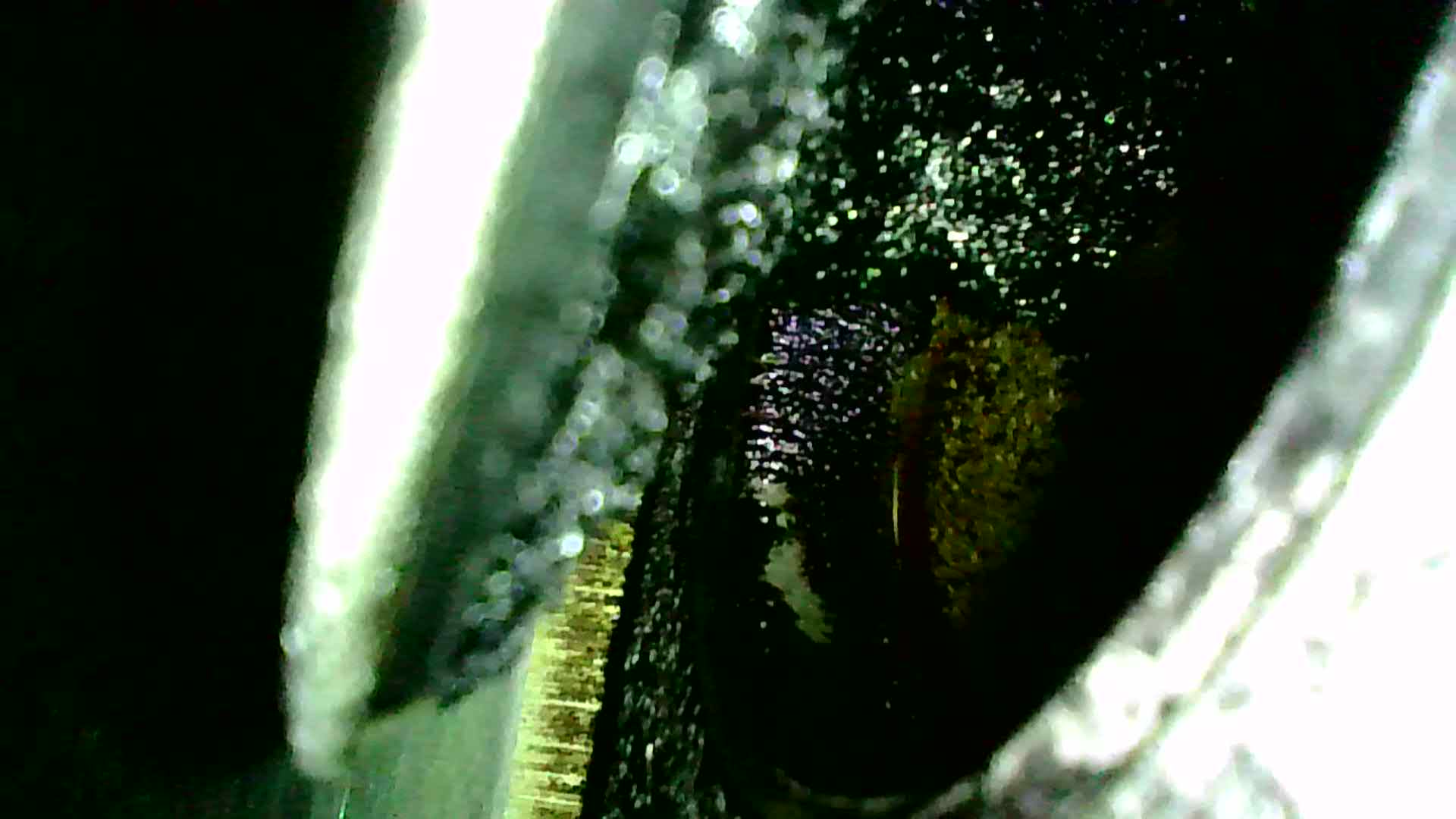

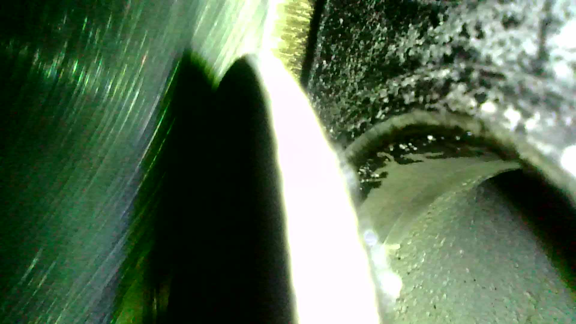

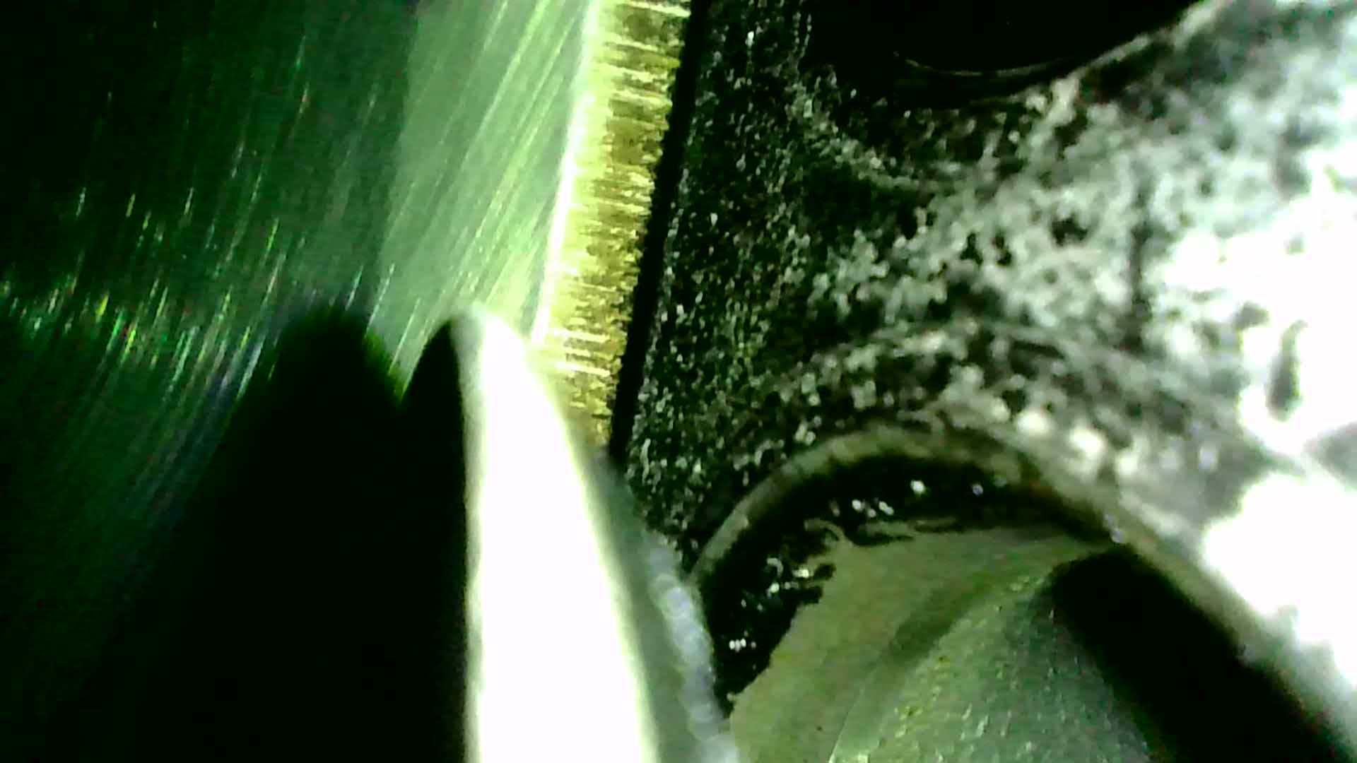

Hallo zusammen,
habe ein neues Endoskop, was postwendent wieder zurück geht weil die Fotos so schlecht sind. Aber ich glaube man kann auf den fotos erkennen um was es mir geht.
Speziell bei den Ventilen. Ich bitte um eure Beurteilung.
Vielen Dank !
PS. Ich habe vor dem Einmotten im Oktober 2022 drei Tanks mit super plus und Liqui Moly MOTORBIKE 4T BIKE-ADDITIVE (Artikel 1581) durchgelassen weil ich ja immer so eine Art Klingel Problematik hatte die mit kälteren Kerzen besser war....

Ich möchte eigentlich wissen, was es mit diesen Ablagerungen auf sich hat. Zu Viel ? Gefährlich, normal ? Umbedingt säubern usw. :-) Kommt weil zu viel Öl irgendwo reinläuft, wegen einer Dichtung oder ähnlich.

Die Ölkohle kommt von unsauberer Verbrennung oder wenn die Kolbenringe nicht mehr abdichten...
Braucht sie viel Öl,Schraube mal die Kerzen raus und sieh dir die Kerzen an...

Hier sieht es recht gut aus, Ventil Brennraumseitig.
Hier sieht es auch noch gut aus, Einlassventil nehme ich an.
Hier sehe ich Ablagerungen, die ich so öfters mal gesehen habe, ohne dass der Motor Probleme bereitet hat.
In diesem Fall würde ich das beste erhältliche Benzin
tanken und den Motor 1-2 Stunden ordentlich
auf der deutschen Autobahn :lcheln: quälen.
Dann soffort in die Garage fahren und die Maschine
abstellen, später bei eimem Bierchen Kerzen raus und
nochmals schauen
Oder einfach nur fahren.
Ok, kann ich das als Diagnose betrachten ? Die Kerzen sehen top aus. Ölverbrauch muss ich nochmal genau beobachten wenn die Saison los geht. Es sind ca. 0,5 auf 1000KM.

Ich würde auch mal auf die Autobahn und das Moped richtig durchblasen.
Untere Drehzahl 4000 1/min und das über mindestens 1h.
Dann schaue Dir das innen noch einmal an.
Übrigens meiner Meinung nach ist die Fotoqualität absolut ausreichend, um es schraubertechnisch zu beurteilen.
Willst Du 4K auf den Bildern oder was? Bringt Dich doch nicht weiter.
