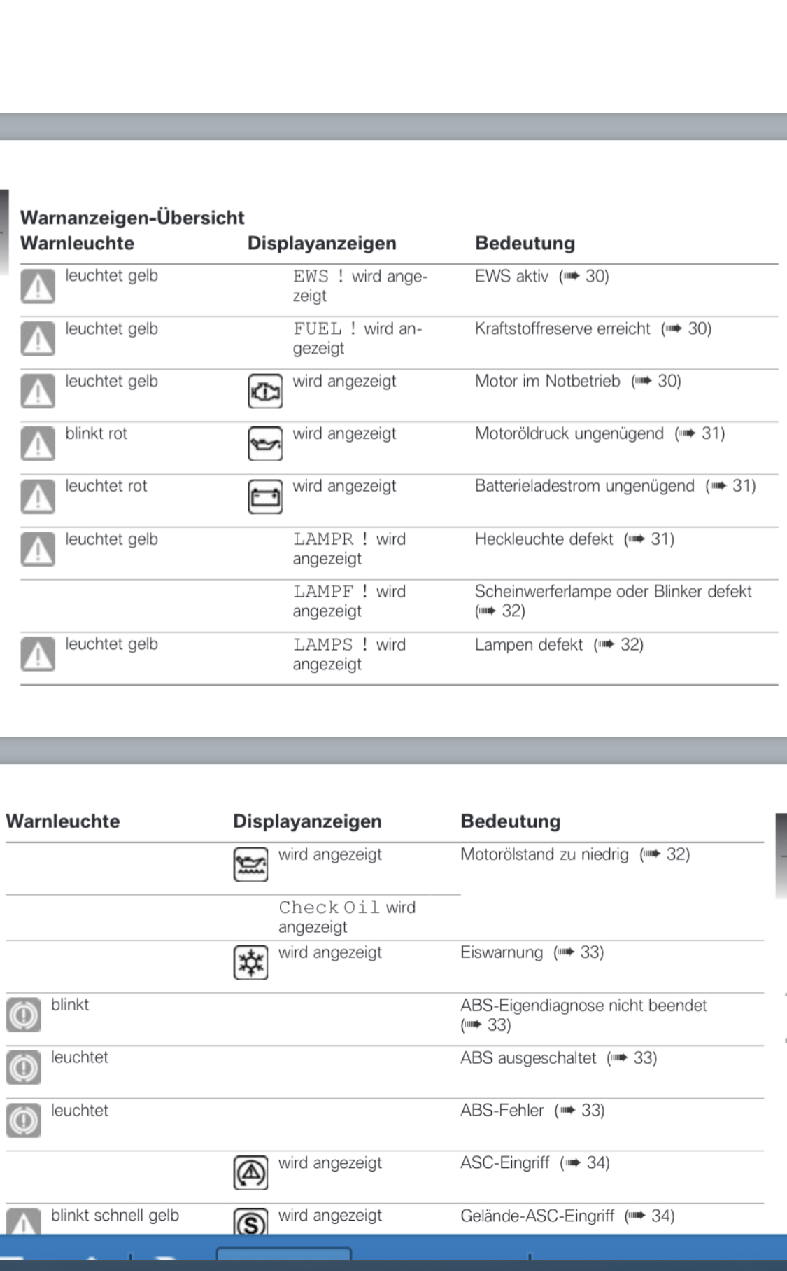

Weis einer wieviel Öl noch im Motor ist wenn im Display das Warnzeichen,Ölkännchen kommt.
Kann man da dann weiterfahren zur Tanke oder Supermarkt zwecks Ölkauf,oder muss ma vielleicht sofort stehenlassen.

Bestimmt wissen das sogar mehrere.
Die, die das verbotene Buch gelesen haben wissen, dass BMW schreibt, man möge -wenn die Anzeige kommt- beim nächsten Tankstop den Motorölstand kontrollieren.
Tanke geht also auf alle Fälle laut BMW und Supermarkt geht auch, sofern Du nicht im Outback unterwegs bist.

Ich habe jetzt keinen Bock die Bedienungsanleitung raus zu suchen, aber ist das Ölkännchen nicht die Öldruckanzeige?
Wäre etwas spät, wenn man dann weiterfahren würde.
Gruss,
maxquer
Ich weiss das auch gar nicht bei der RT, deswegen schau ich ins Glas :-)
