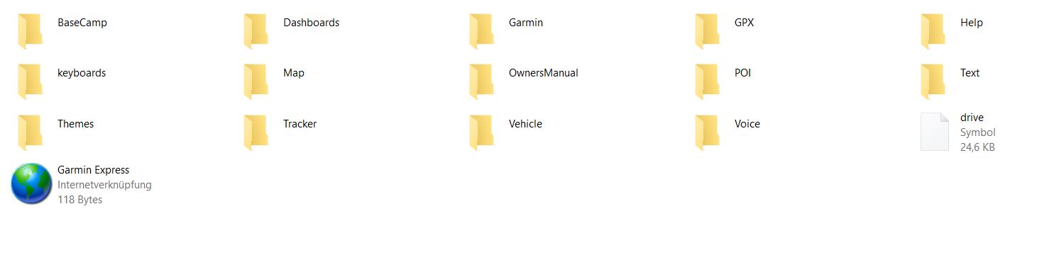

Habe heute den N VI vom Händler getauscht bekommen. Navi angeklemmt, alles installiert, Helm und Telefon gekoppelt. Alles prima.
Nun wollte ich BaseCamp öffnen und gespeicherte Touren importieren.
Aber BaseCamp stürzt direkt ab, wenn das Navi am PC hängt.
PhuPhil hat mir den Tip gegeben, dass da irgendwelche CommonDaten auf dem Navi gelöscht werden müssen.
Ich finde aber nix. Da ich mit der Technik etwas überfordert bin, könnt ihr mir helfen. Danke
Bild ist vom Inhalt Navi

Da sind irgendwelche fehlerhaften Dateien auf dem Navi. ....sample.gpi waren es glaube ich. Einfach mal vom Navi nehmen und auf den PC legen (und auf dem PC aufbewahren).

Danke Pendeline, es hat gefunzt. In den Poi die GPI Dateien im Navi gelöscht und BaseCamp läuft wieder. :jubel:

einfach die ...sample.gpi im POI Ordner löschen, natürlich vorher auf dem PC sichern, danach kann dann noch die Current.gpx meckern die dann ebenfalls löschen und dann sollte es gehen.
