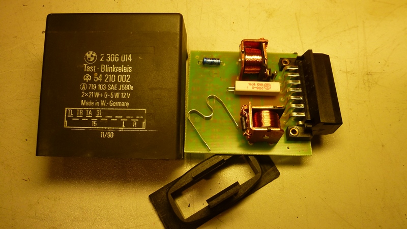

ich hab irgendwo hier mal diesen Plan entdeckt.
Dann habe ich bei mir LED Birnen in die Blinker rein (ohne Vorwiederstände)
Nach dieser Beschreibung habe ich das originale Modul aufgemacht , den Shunt ausgelötet und durch einen Widerstand ersetzt.
Das funktioniert bei mir ganz prima.
Ich möchte mich ja nicht mit fremden Federn schmücken und habe versucht das was ich angehängt habe wieder hier zu finden....ist mir aber nicht gelungen deshalb als Anhang.
