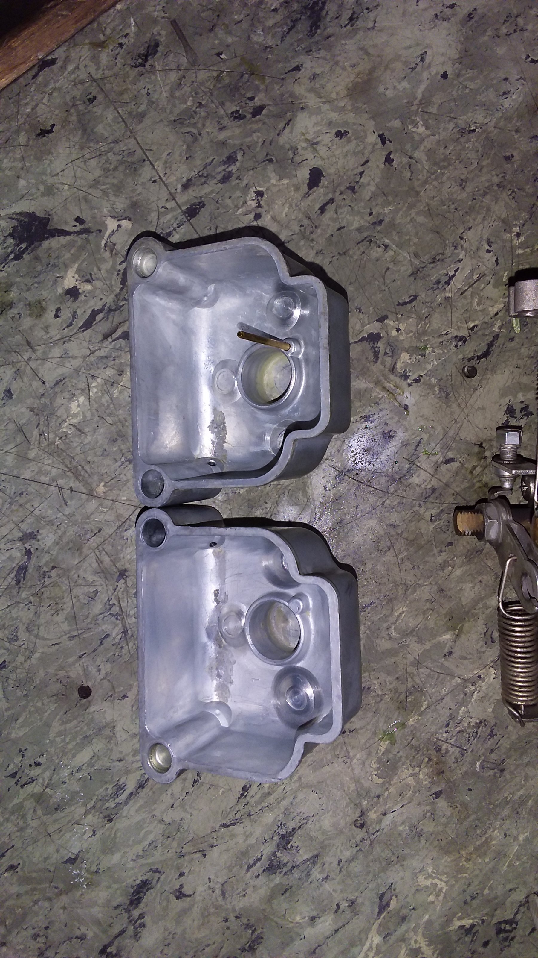

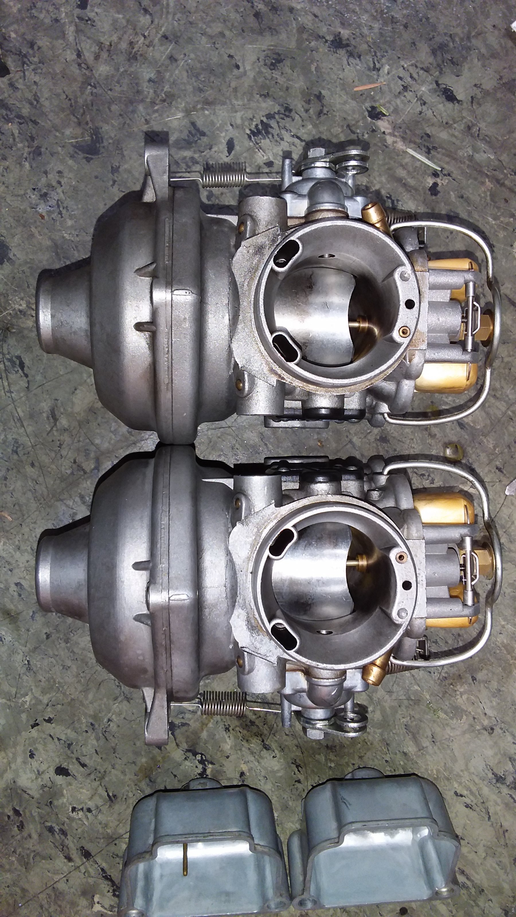

Winterzeit Vergaser reinigen. Da fallen schon mal Besonderheiten auf. :huh:
Die Schwimmerkammer rechts hat ein kleines Röhrchen als Überlaufschutz. Die linke Seite hat keines.
Gehört das so?
Die GS ist von 1991.

Ich denke nicht - es sollte auf beiden Seiten ein Überlauf sein.
Ohne den kann es passieren, daß der Zylinder oder Ansaugkanal voll Benzin läuft, wenn beim Abstellen des Motorrades der Benzimhahn nicht geschlossen wird und das Schwimmernadelventil nicht ganz dicht ist, z.B. weil es hängt.
Im schlimmsten Fall kann das zu einem Motorschaden beim nachfolgenden Start führen ...

Worst case: Ein "Benzinschlag" oder auch "Kraftstoffschlag" genannt.
Das passiert, wenn sich in einem Einlasskanal mehr Benzin samme!t, als in das Totvolumen des Zylinders passt (bei Zylinder-Hubraum von 500ccm und einer Verdichtung von 1:9 wären das 62.5ml - also ca. 3 Schnapsgläser).
Wenn es dumm läuft, zündet beim Andrehen erst der andere Zylinder, damit geht die Drehzahl deutlich über die Anlasserdrehzahl. Anschliessend wird das (inkompressible) Benzin angesaugt, beim Versuch, dieses dann zu verdichten, staucht es üblicherweise das Pleuel, eventuell bricht auch irgend etwas (Pleuel, Kolben, Kurbelwelle).
Ein anderer Fall: Man bemerkt es gar nicht, das Benzin läuft langsam an den Kolbenrigen vorbei, verdünnt das Öl. Schäden entstehen dann durch schlechte Schmierwirkung des Öles oder sogar durch zu hohen Ölfüllstand.

falsch gefolgert, SWT
Vorraussetzung:
  • Benzinhahn ist auf
  • die Kiste abgestellt
  • Schwimmernadelventil undicht
  • Benzin läuft über den Ansaug rein
Dann läuft es ggf rein, bis der Kanal voll ist,, ggf bei geschlossenem EV auch nur 200 ccm ?
Dann Start und die Soße muss komprimiert werden will sie aber nicht..
Also Schlechtester Fall angenommen.
Also nen Deckel mit Überlauf kaufen.

Und so, wie die Schwimmer aussehen...
Die gleich mittauschen. Sind die Schwimmer
zu schwer, weil sie sich über die Zeit mit
Benzin vollsaugen, ist eine vernünftige Verga-
sereinstellung unmöglich. Nebenbei sinkt dann
der Spritverbrauch nicht unerheblich...

Hi Leute.... danke für eure Beiträge.
Ja.. wenn der Vergaser geflutet wird passiert nix gutes. Was auch immer.
Ich wollte wissen ob Bing absichtlich mit und ohne Rohr verbaut hat.
Hab nun im Leebmann gestöbert. R100R war anscheinend immer ohne R100GS ab 91 immer mit Röhrchen.
Warum wissen wohl nur die Bing Götter.
Bei meiner Q wurd da mal was getauscht... oder vertauscht.
Jetzt ist nur noch interessant ob das so stört. Mit und ohne.

Weist du wie schwer neue Schwimmer sind?
Dann würde ich die mal auf die Goldwaage legen.
12,5 Gramm gilt als übergewichtig... :)
Sind die Schwimmer schwerer, sinken sie tiefer
In den Sprit der Schwimmerkammer ein. Womit
der Motor zu fett läuft. Da das schleichend er-
folgt, fällt es zuerst nicht auf. Kann aber durchaus
mehr als + 1 Liter / 100 km ausmachen.
Andes als Dellorto-Schwimmer, die Hohlkörper sind,
aber trotzdem regelmäßig absaufen, sind die Bing-
Schmimmer aus geschäumten Kunststoff. Dieser Kunst-
stoff lagert aber leider über die Zeit Benzin an.
Auch nicht toll... :rolleyes:
