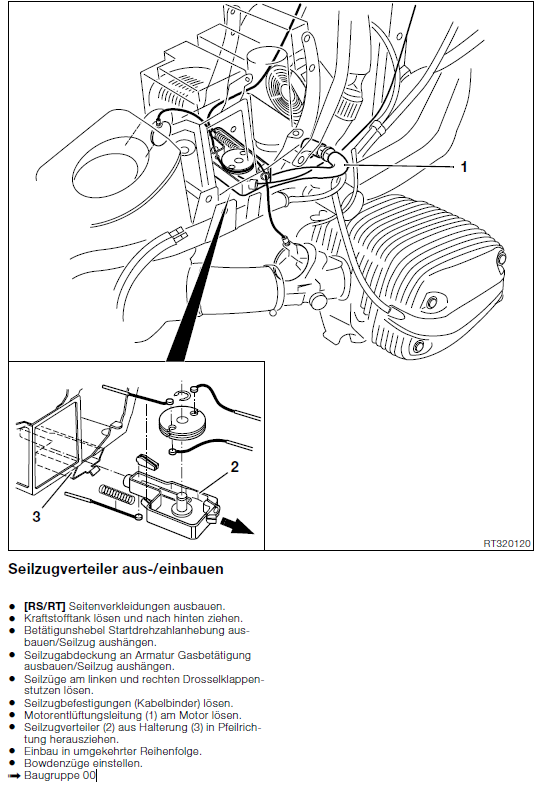

2) Hat jemand Erfahrung mit dem Ausbau des Seilzuverteilers? Ich habe auf youtube ein Video gesehen - gibt es irgendwelche Tipps?
Drehzahlanhebung links und Gaszug und linke Drosselklappe aushängen.
Rechte Drosselklappe abbauen.
Dann den Verteiler nach rechts Rausziehen.
Bzw. mit nem Hammerstiel von Links nach Rechts durchschieben
Mach dir Bilder vom Verteiler bevor du alles zerlegst..... woher ich das weiß😆
