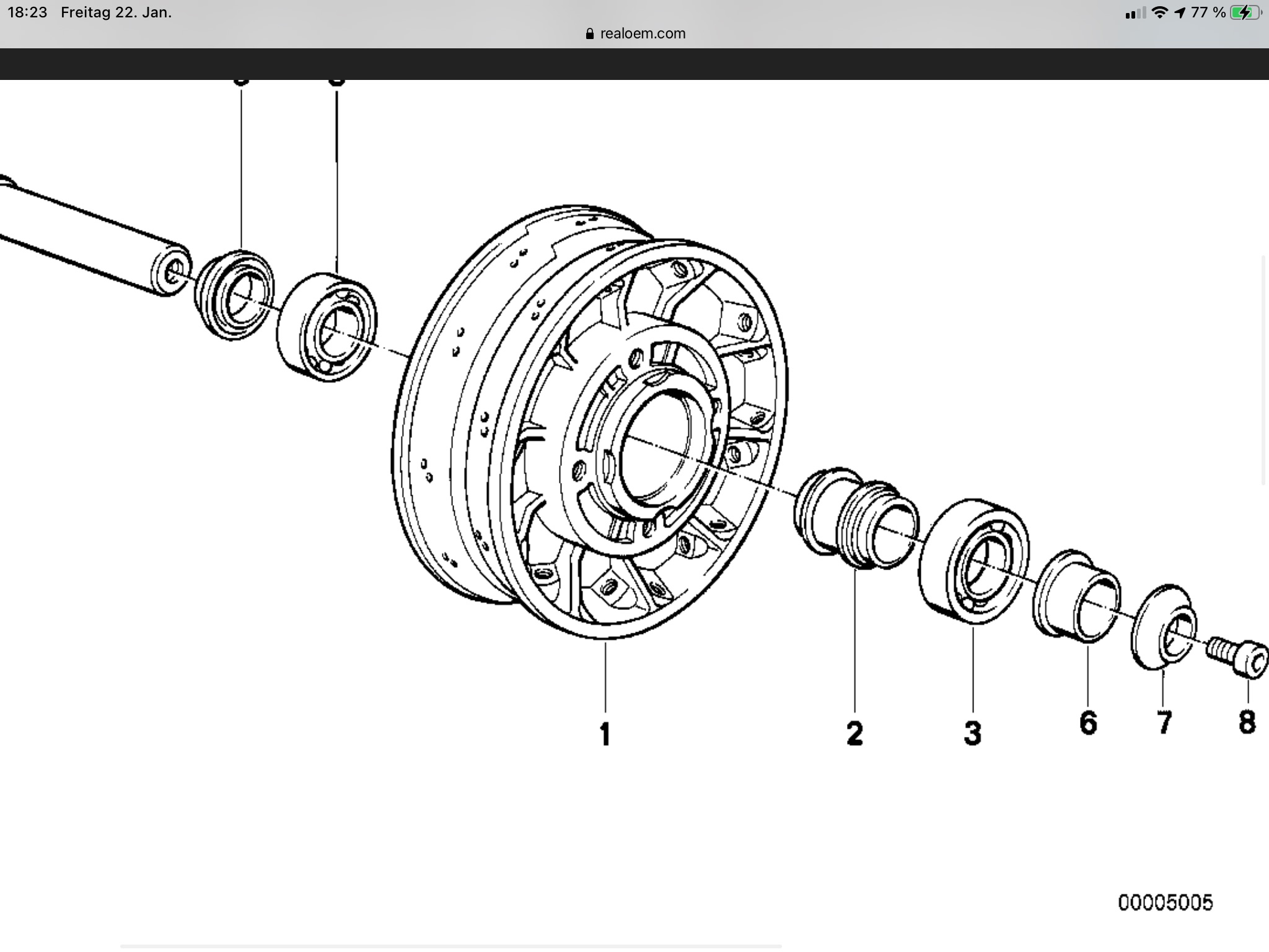

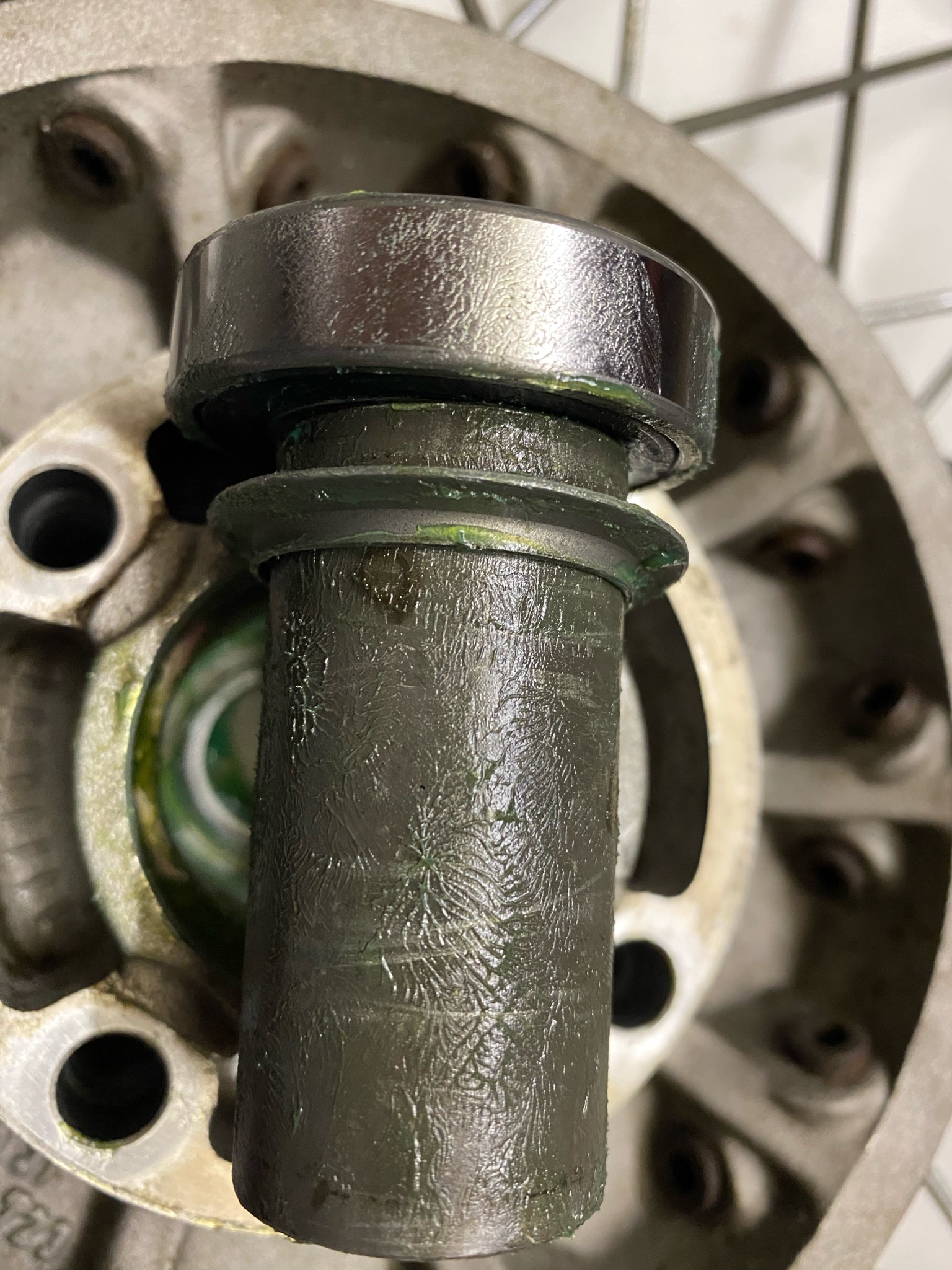

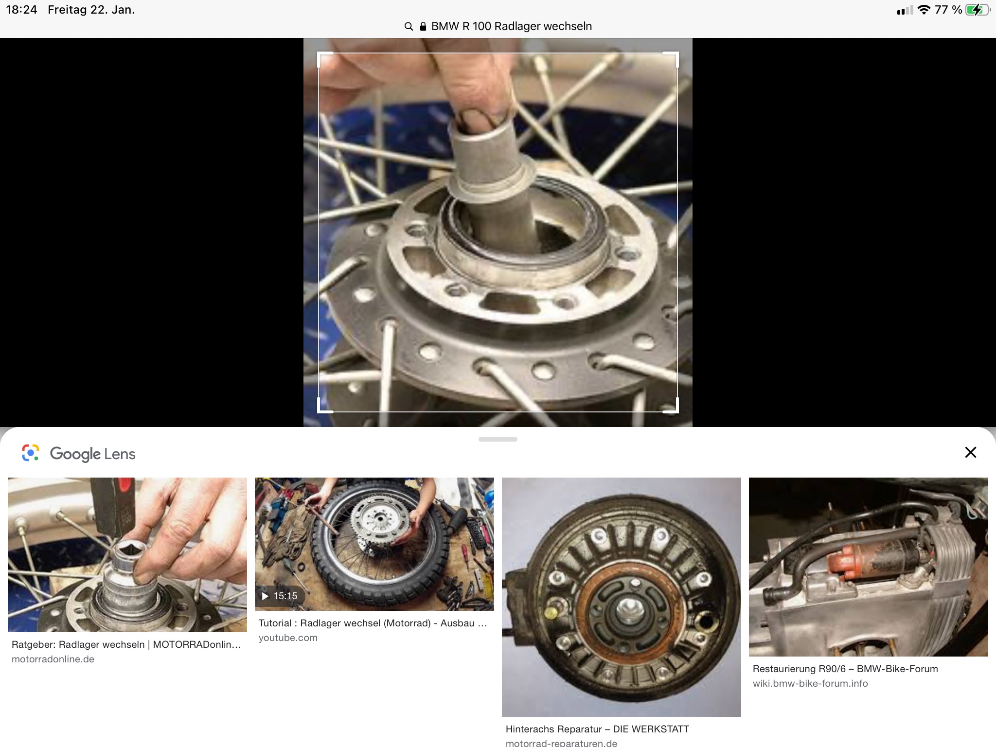

ich erneuere gerade bei meiner 100 GS die Radlager und bin mir nun über die Einbaulage der beiden Distanzscheiben unsicher.
Zeigt der „aufgebördelte Rand“ nach außen zum Rad Lager oder nach innen zu Hülse?
Ich versuche mal noch einige Fotos hochzuladen.
Meine Fotos (Fotos 2 und 4) zeigen die Einbaulage, wie ich sie mir vorstelle.
Im ETK und auf eib3m Foto aus dem Netz sieht das aber genau anders aus.
Wer kann helfen.
