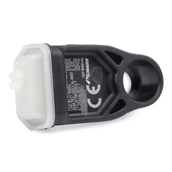

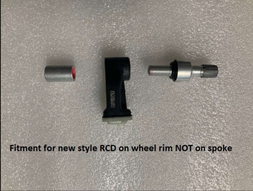

Part 5081M is only used for wheels where the valve is in the "spoke" of a cast wheel. The F700GS is like this.
The F650GS has the valve in the center of the wheel rim. You can either use part 5080M (a straight valve) or 5078M (an angled valve).

Damit ist alles geklärt ... nur noch die richtige Einbaurichtung klären
In der Anleitung gibt es keinen Hinweis dazu

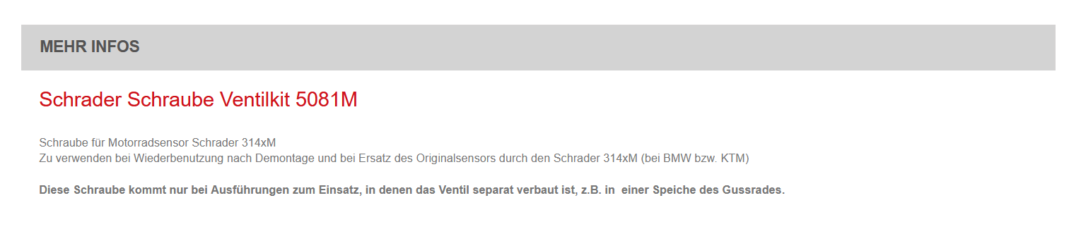

Noch einmal der Hinweis zu 5081M
MarinGS
MarinGS
18.06.2020
6.371
Bielefeld
F 650 GS Twin
Alle kompatiblen Servicekits
Kompatible Service Kits: 5078M 5080M 5081M 5082M und 5083M
Sonderfall: 5081M

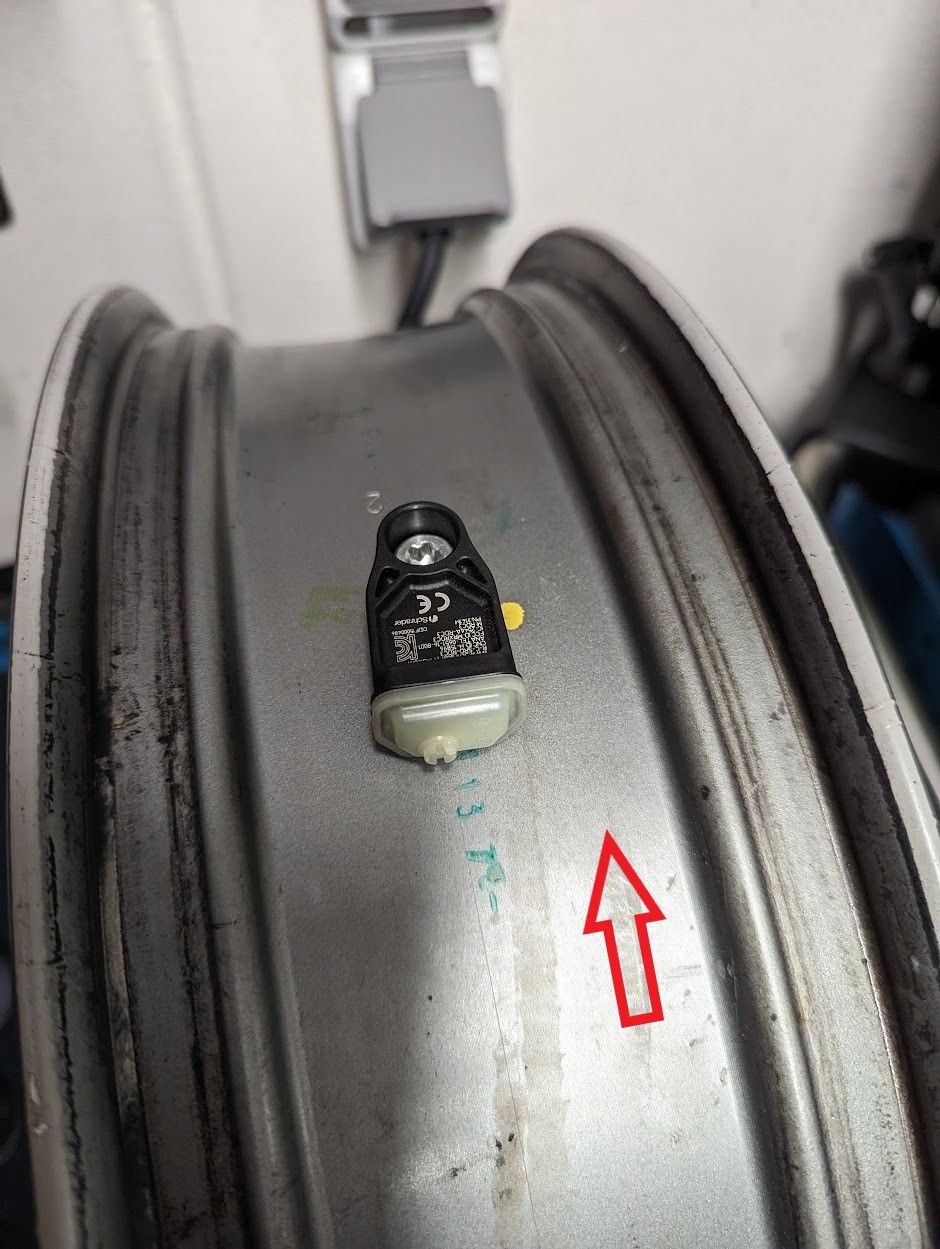

Einbaurichtung:
Bild aus dem Forum geliehen
Anzugsdrehmoment: 6 Nm

Sonderfall 5081M
Diese Schraube findet nur hier Anwendung
Nicht für die Montage in der Felgenmitte verwenden. Damit würde sich der korrekte Abstand von 0,5mm deutlich erhöhen.

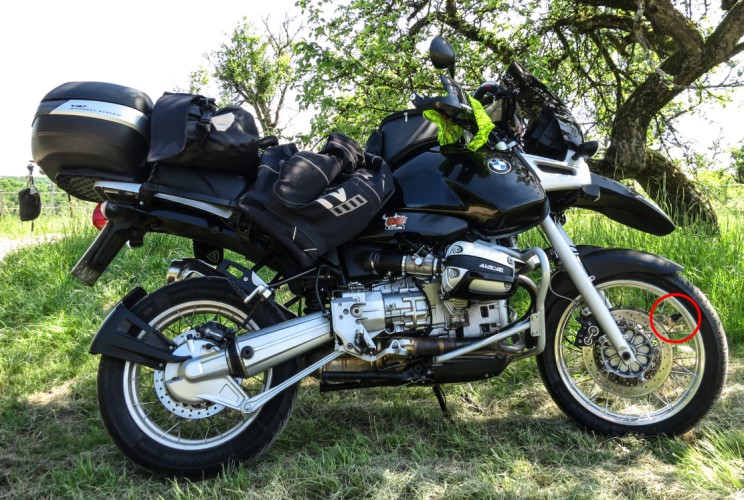

Hatte ich auch mal (2017 auf meiner R1100GS, allerdings von Steel Mate), war anfangs auch sehr zufrieden damit, da die Drücke direkt am Lenker abgelesen werden konnten:
Da sprach auch erst mal nichts dagegen:
Nur dass nach ca. 6.200 km an einem der Ventilschäfte ein kleiner Riss (gelb) festgestellt wurde:
Hab dann die Dinger sofort demontiert und wieder normale Ventilkappen genutzt, einen Termin beim Reifenhändler gebucht und mir auf beide neue Ventilschäfte montieren lassen.
Meine Erklärung:
Die Dinger sind, bei Verwendung an Ventilschäften aus Gummi, einfach von ihrer Masse zu schwer! Bei jeder Beschleunigung oder einem Abbremsen bewegt, verbiegt (rot) sich der Ventilschaft, was zu einer Materialermüdung führen dürfte. Hatte Glück das vorher zu bemerken.
Wie gesagt, vom Grundgedanken top, leider zu schwer. Vlt. sind die von Garmin o.ä. ja leichter.
Würd ich sie nochmals nutzen wollen würde ich versuchen Ventilschäfte aus Metall (schlauchlose haben die ja) zu verwenden. Das müsste man vorher natürlich auf Machbarkeit (gibt es passende für die jeweilige Felge) prüfen.
