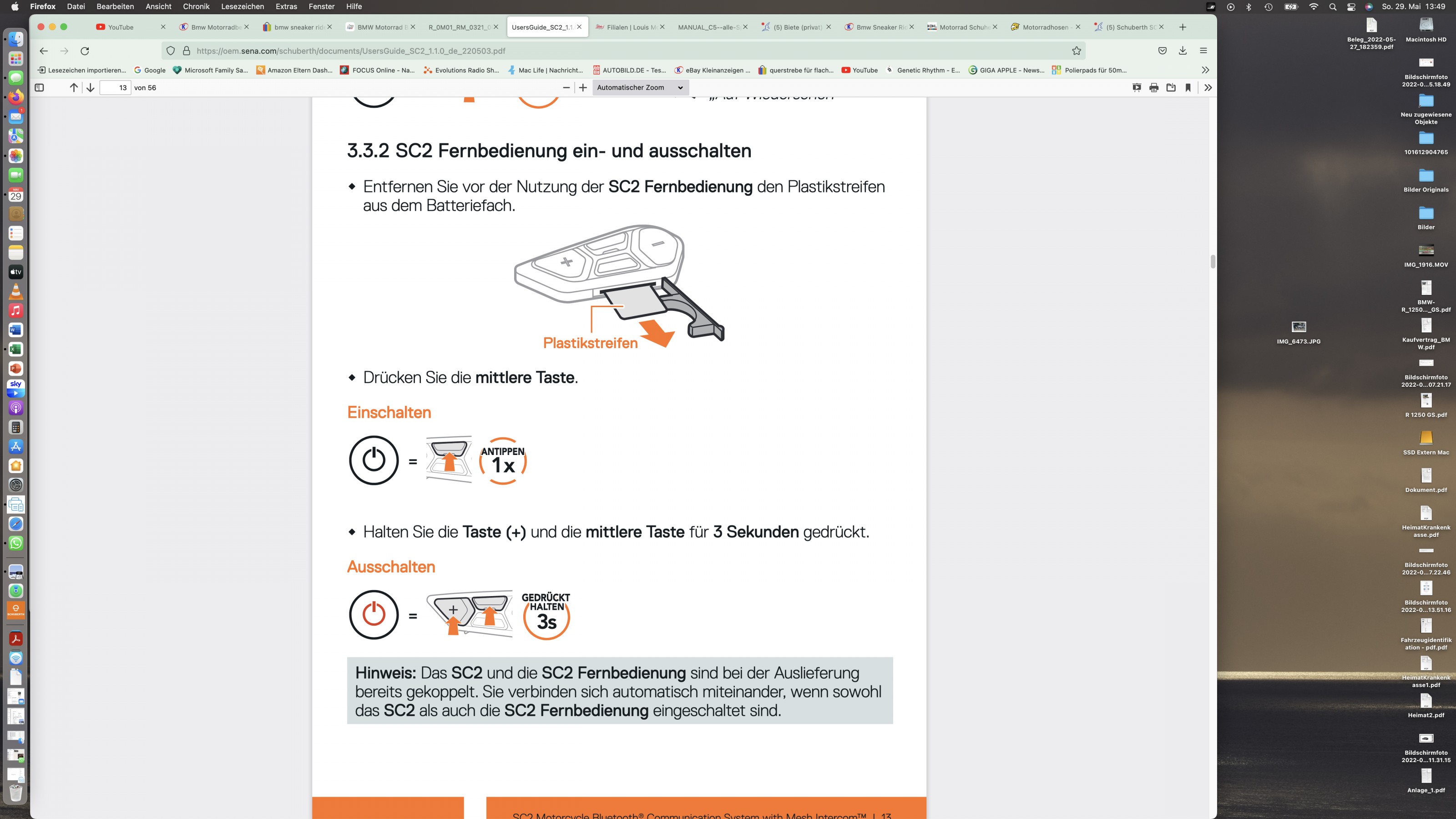

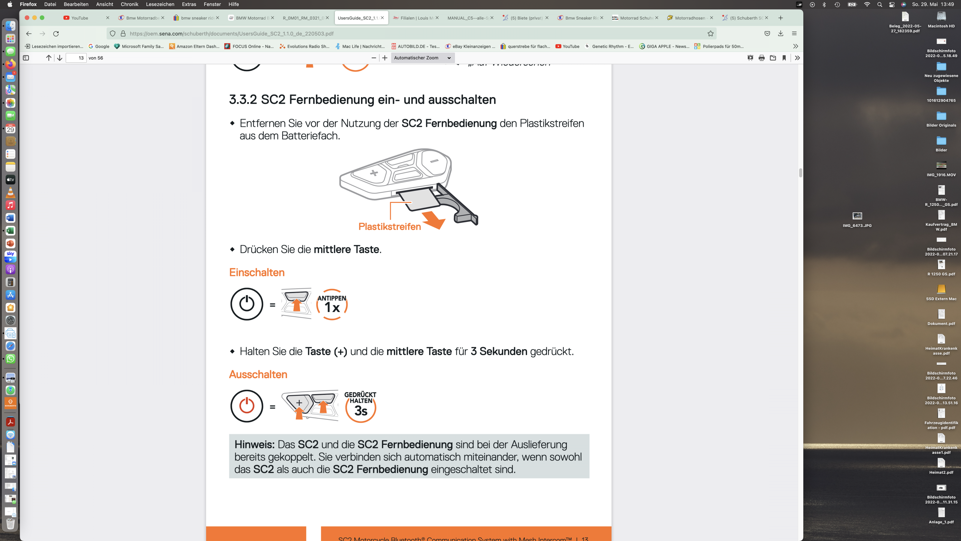

Hi, bin heute ne Runde gefahren und die Steuerung von der SC2 bringt mich zur Verzweifelung ich bekomme die Fernsteuerung nicht eingeschaltet ich muss ja lt Anleitung nur eine Sekunde den oberen Knopf drücken nur da tut sich nicht egal was ich mache. Nachdem ich dann noch mal alles neu gekoppelt habe funktioniert die Bedienung einwandfrei nur wenn ich die Fernbedinung aus mache und versuche sie wieder einzuschalten geht das ganze wieder von vorn los ...keine Reaktion der Fernbedinung....hat jemand einen Rat für mich ?

Es kommt auch darauf an, welche Reaktion der Fernbedienung du erwartest.
Ich weiss nicht, man kann die FB doch sicher auch vom Helm losgelöst bedienen?
Die einzige Reaktion ist lt. Manual die blinkende LED, genauso wie wohl bei meiner RC4. Und dort ist die LED sehr schlecht zu erkennen. Wenn man die RC4 in der Hand hält und einschaltet und genau draufschaut, dann erkennt man auch das mehrfache Blinken der LED. Aaahh, jetzt ja. Eingeschaltet. 4 mal blinken = Batterie ist voll, 3 mal, 2 mal ist weniger, bei 1 mal sollte man eine Ersatzbatterie dabei haben. Zudem meldet sich die FB im Helm per Ansage, "Fernbedienung verbunden".
Ich würde also mal die FB vom Helm abnehmen und genau die LED beobachten. Gleichzeitig den Helm aufsetzen und das SC2 einschalten, um die Ansage nicht zu verpassen.

Du musst die mittlere Taste 1x antippen! Drückst du eine Sekunde passiert nichts.
