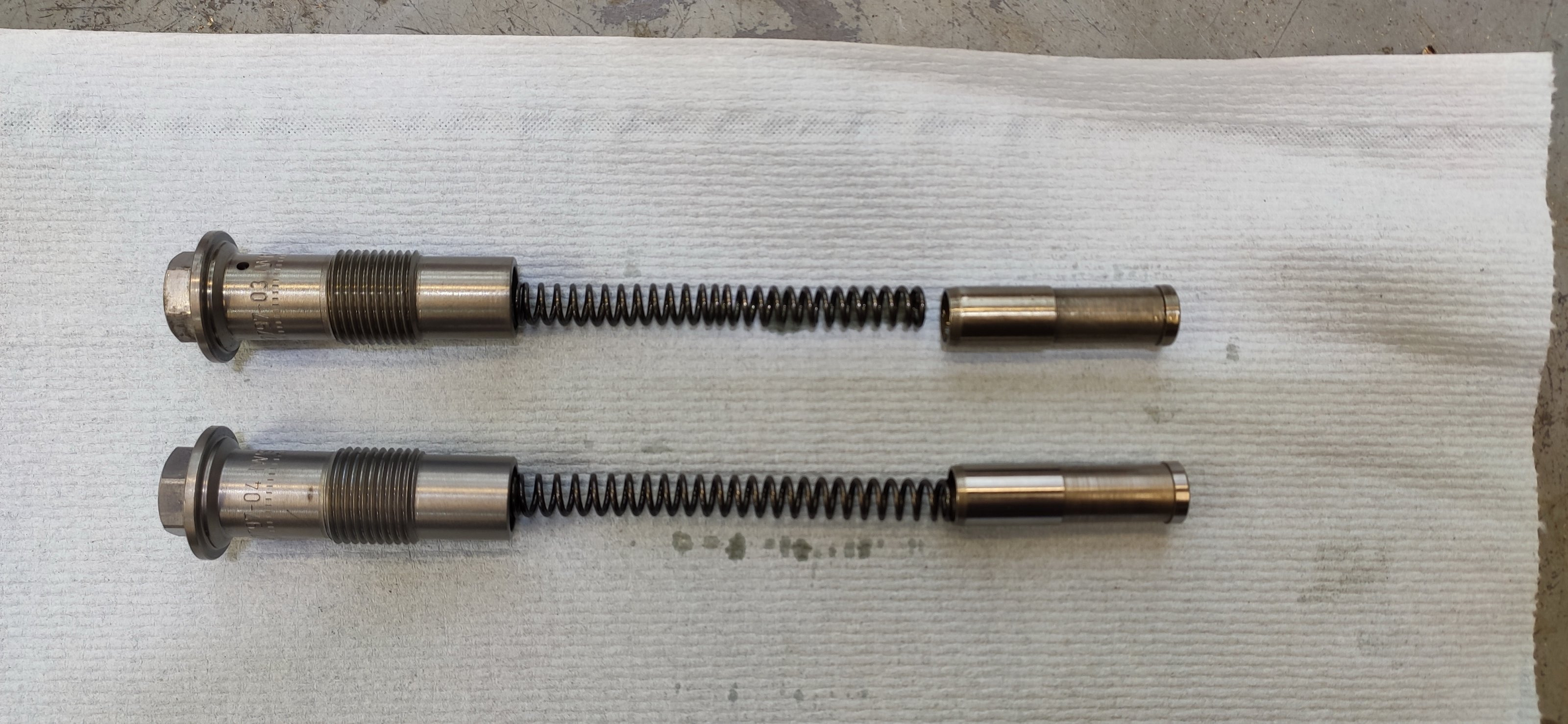

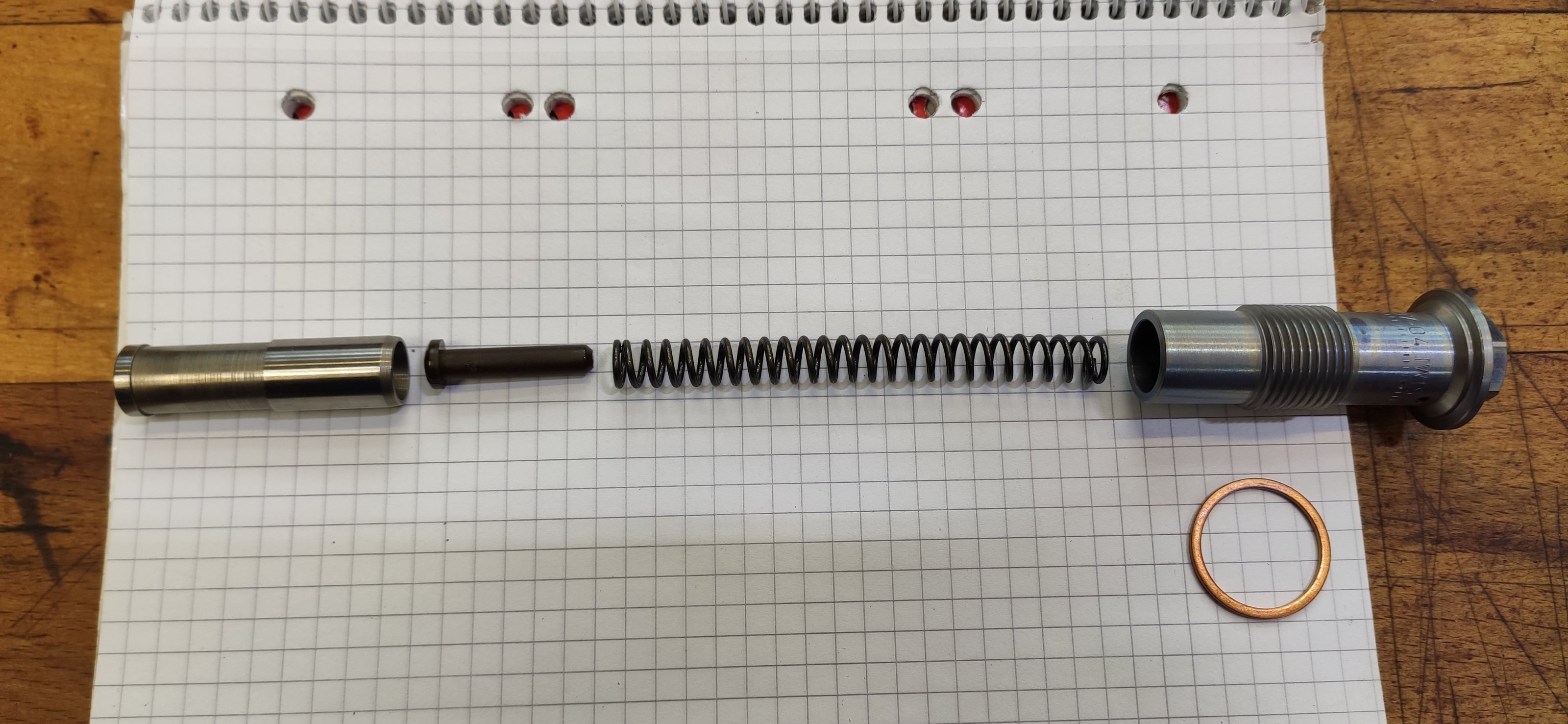

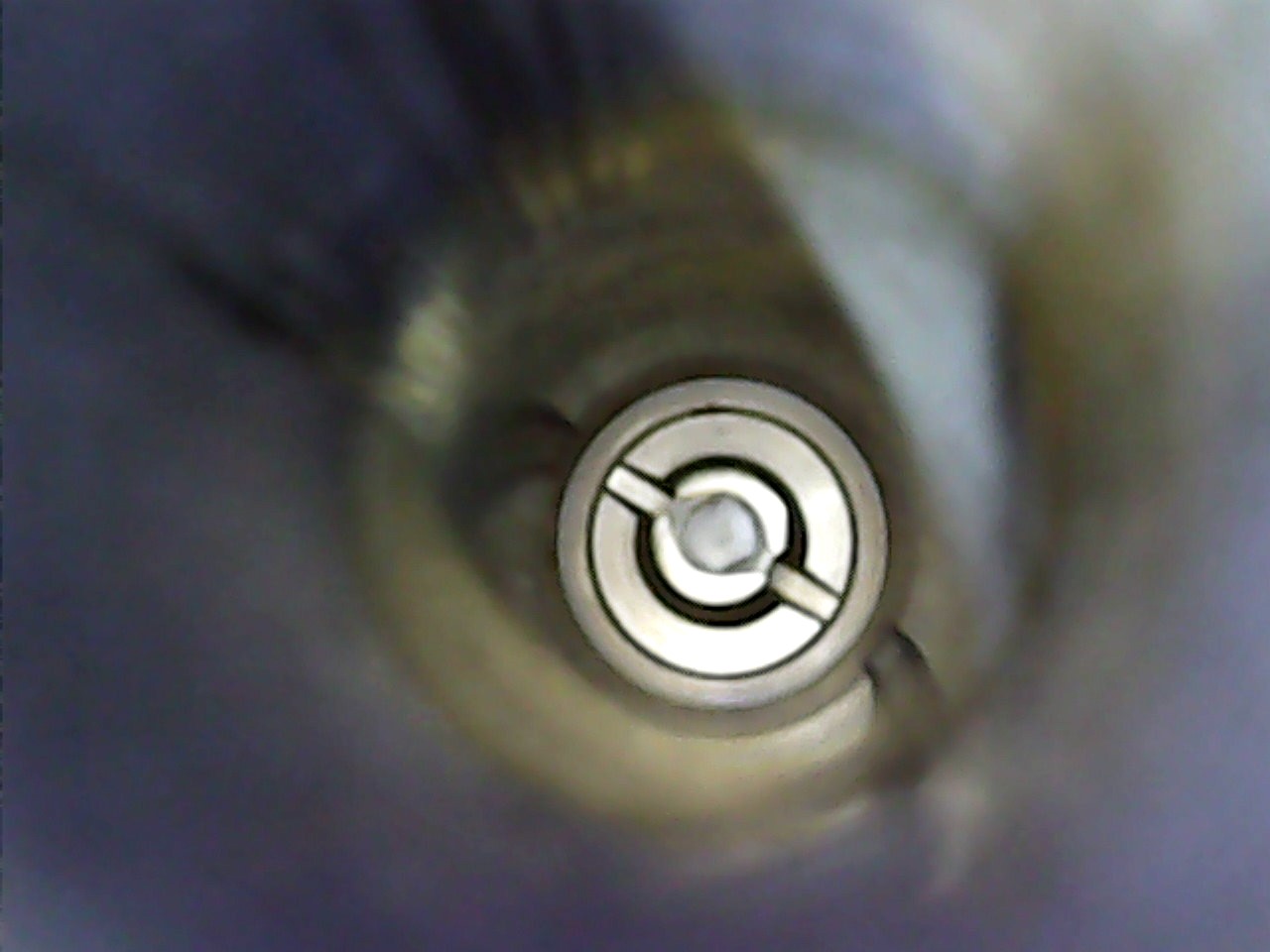

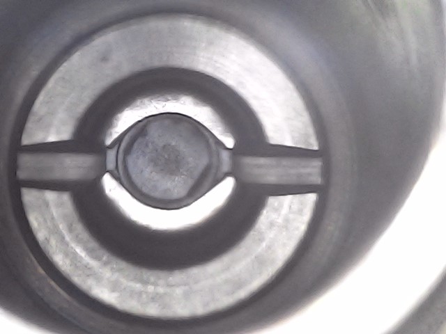

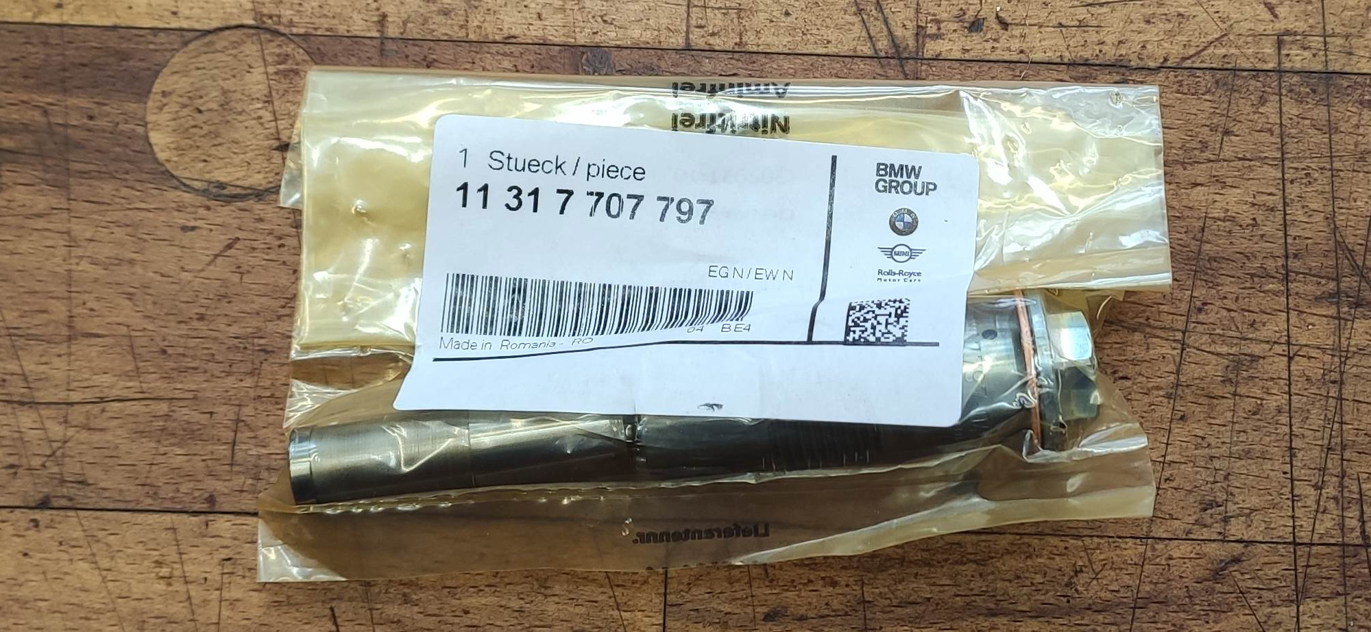

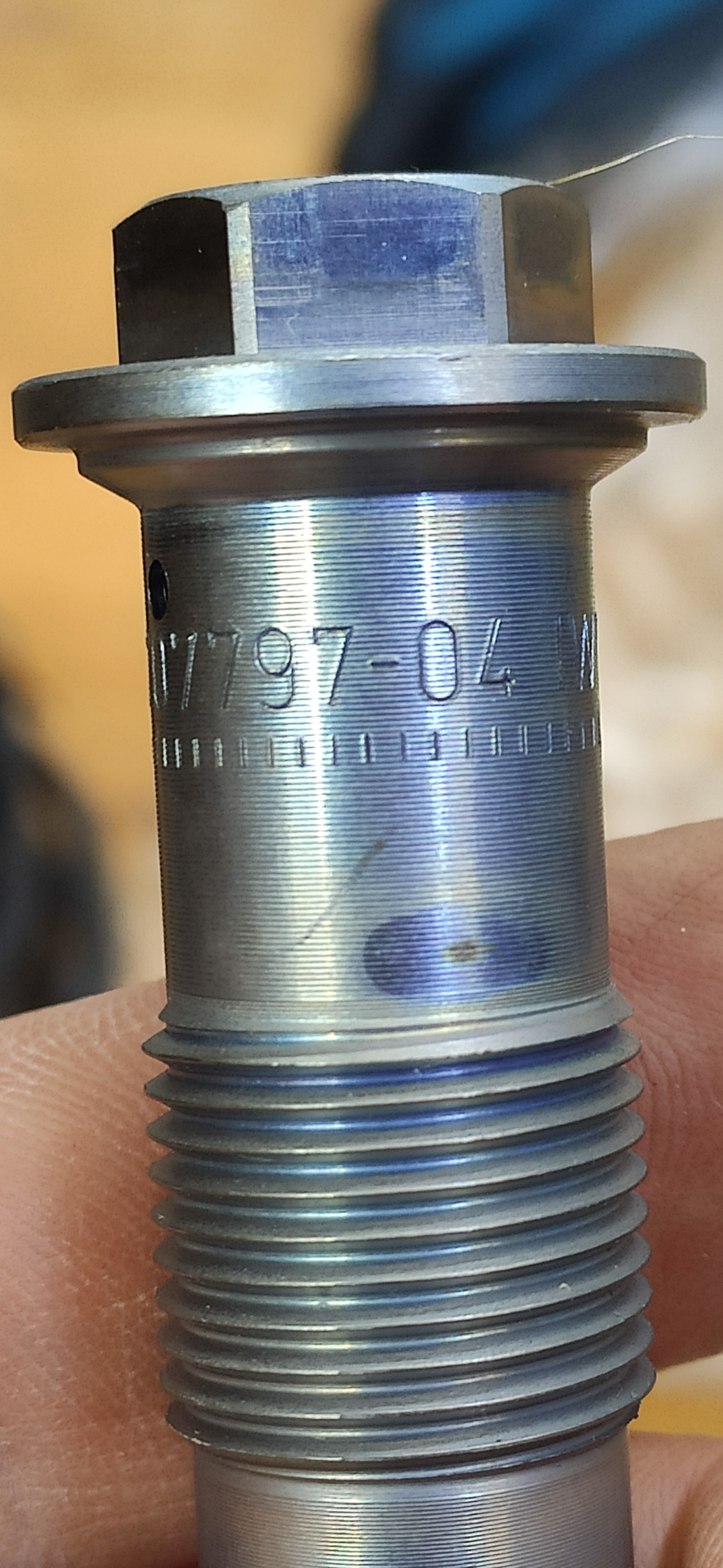

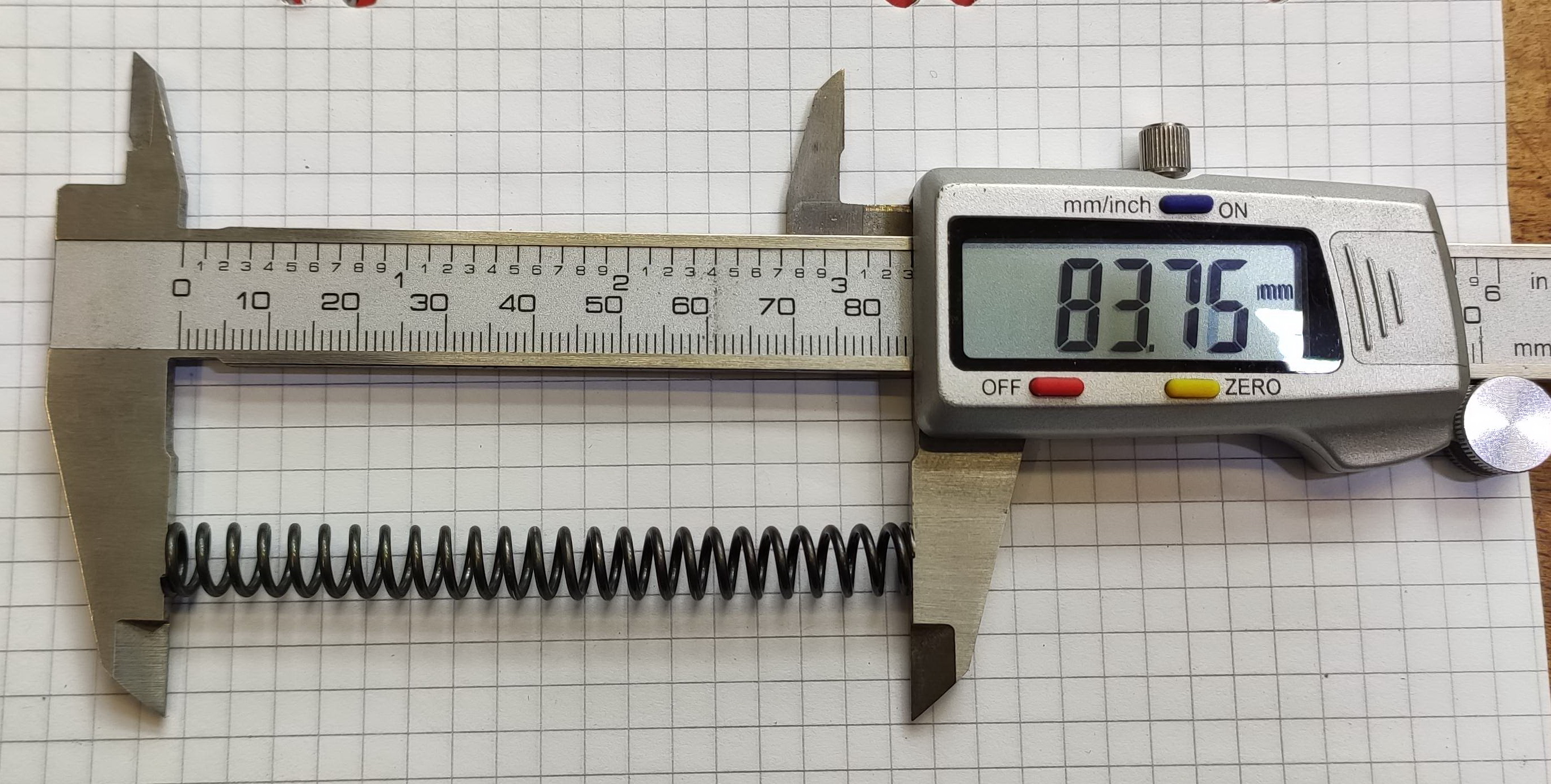

Ich habe mal den Federspanner, den ich vor einer Woche bei Lebmann für den kommenden Winter-Service gekauft habe, genauer inspiziert.
Nur auf dem Spanner steht hinter der Ersatzteil-Nr noch ein -04 (evt. eine Versions-Nr?) Bei Ascona im Beitrag 4 dieses Freds steht da -03.
Anhang anzeigen 444647Anhang anzeigen 444648Anhang anzeigen 444649

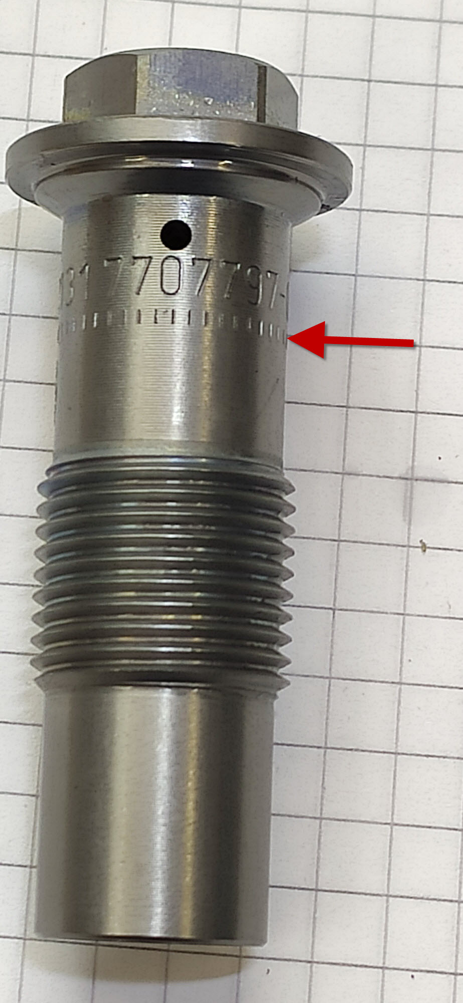

im Zylinder ist im Bodenbereich ein Teil fest eingebaut, was ein Rückschlagventil oÄ sein könnte.
Anhang anzeigen 444650Anhang anzeigen 444651
Es befindet sich 13mm über dem Zylinderboden, ziemlich genau dort, wo außen die umlaufende Prägung zu sehen ist.

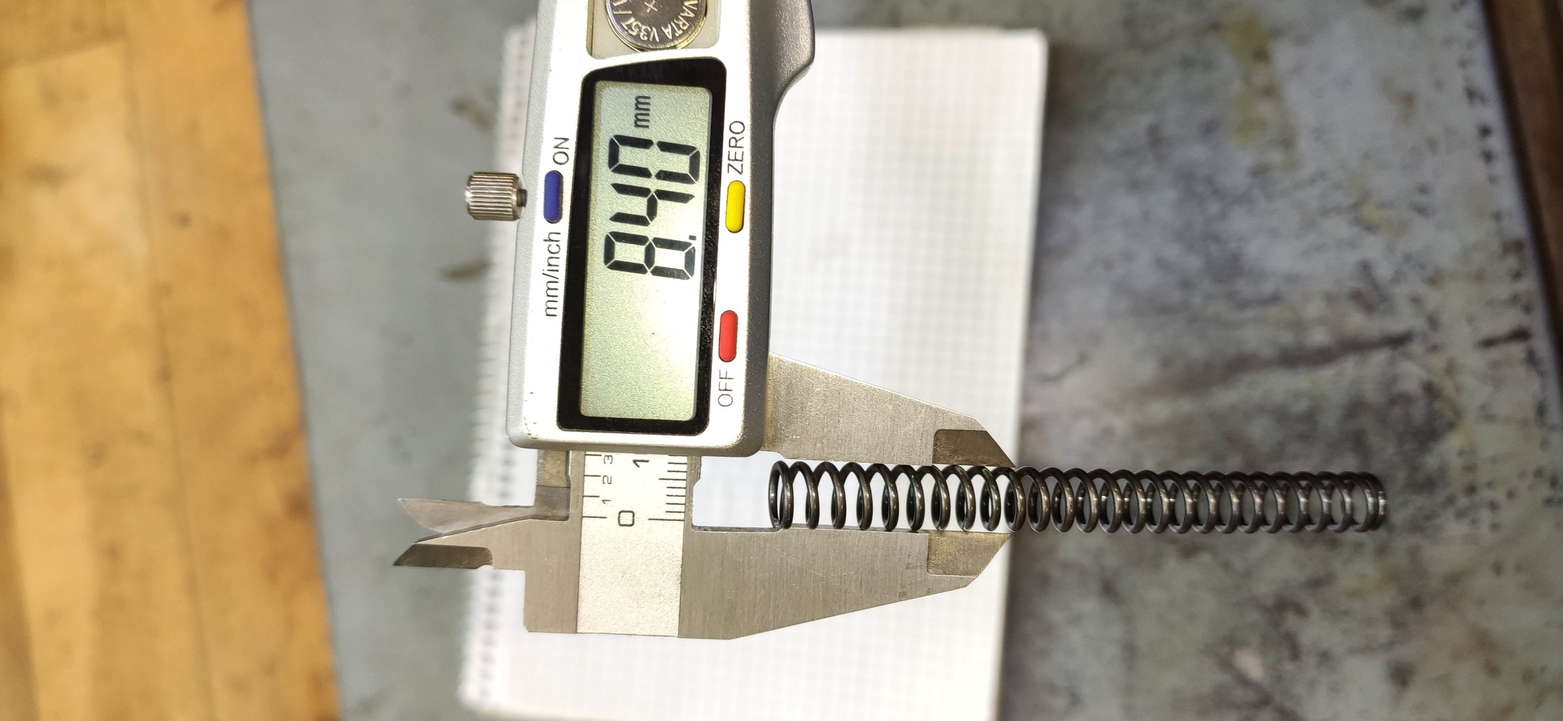

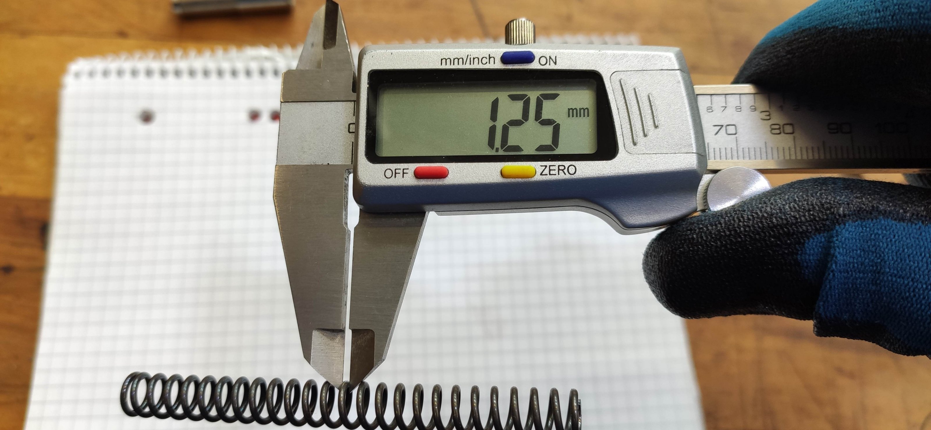

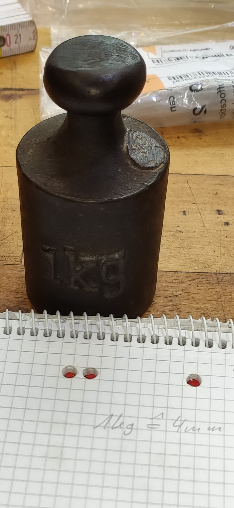

Zur Feder selbst:
Länge: ca.84mm
Durchmesser: 8,4mm
Drahtstärke: 1,25mm
Federrate: ~2450N/m (mit 1kg belastet, drückt sich der Spanner 4mm zusammen)
Anhang anzeigen 444653Anhang anzeigen 444654Anhang anzeigen 444655Anhang anzeigen 444656
Update:
Spanner ist getauscht, etwas frickelig; man muß den Spanner etwas Richtung Block und nach hinten kippen, nicht gerade nach hinten oder Richtung Zylinder.
Raus kam ein -03er. Dessen Feder ist ca. 5mm kürzer und hat 3 progressiv gewickelte Windungen in der Mitte,
die ja auch schon auf anderen Bildern hier im Fred zu sehen waren.

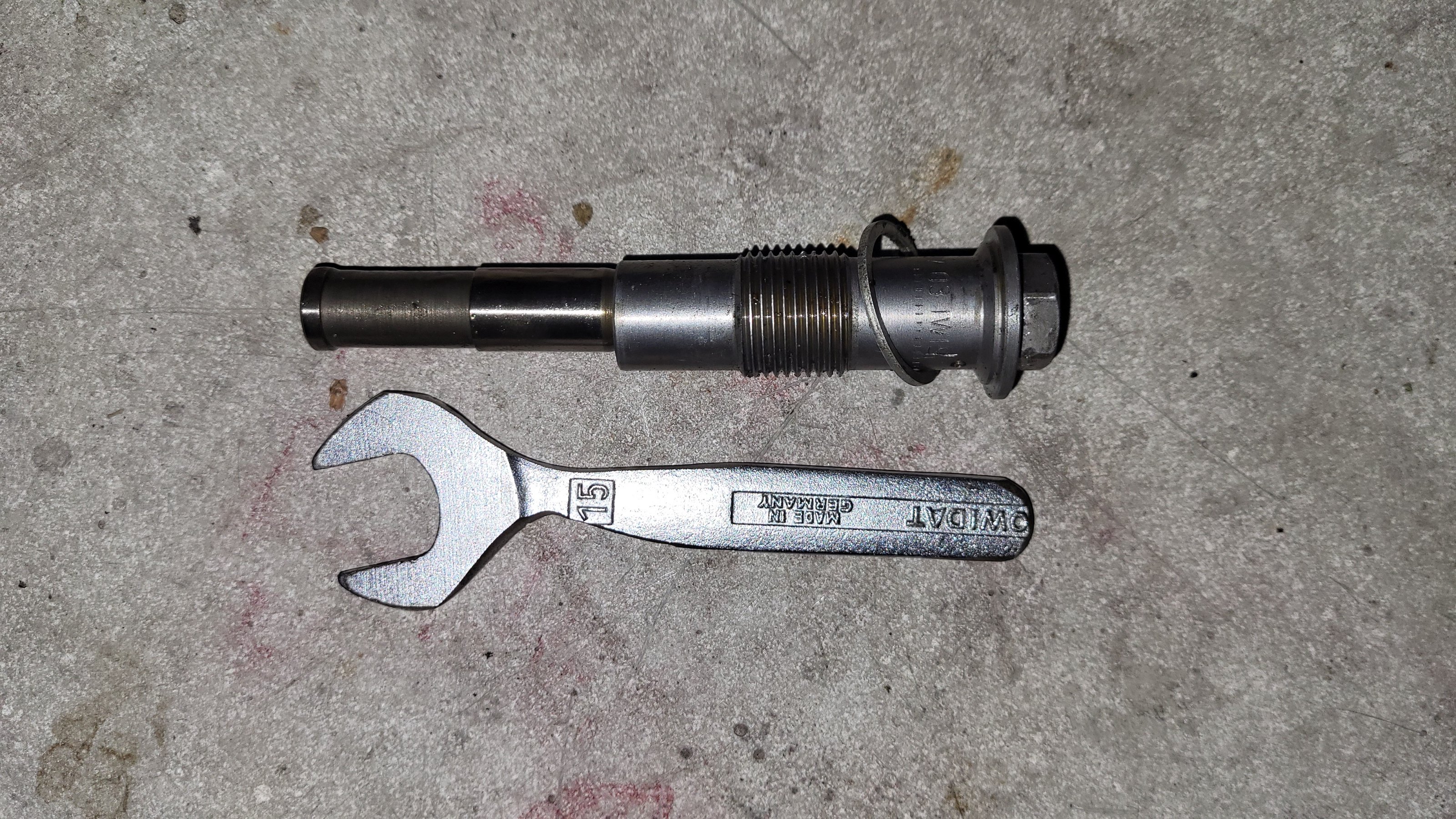

Ein Arbeitskollege war heute so nett und hat mir einen 15er Schlüssel zurechtgeflext. Spanner ist drin. Von oben mit einem Schraubendreher heruntergedrückt und dann konnte ich mit dem "Spezialwerkzeug" ansetzen.
MisterBiber
MisterBiber
09.07.2016
104
Leonberg
GS 1200 TÜ K25 2010 // HD Sportster 883 2000
kannst Du mal bitte ein Foto von dem 15er Spezialschlüssel/Werkzeug einstellen
Vielen Dank

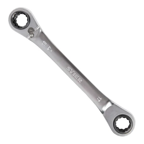

so ein Ratschenringschlüssel geht wohl nicht
