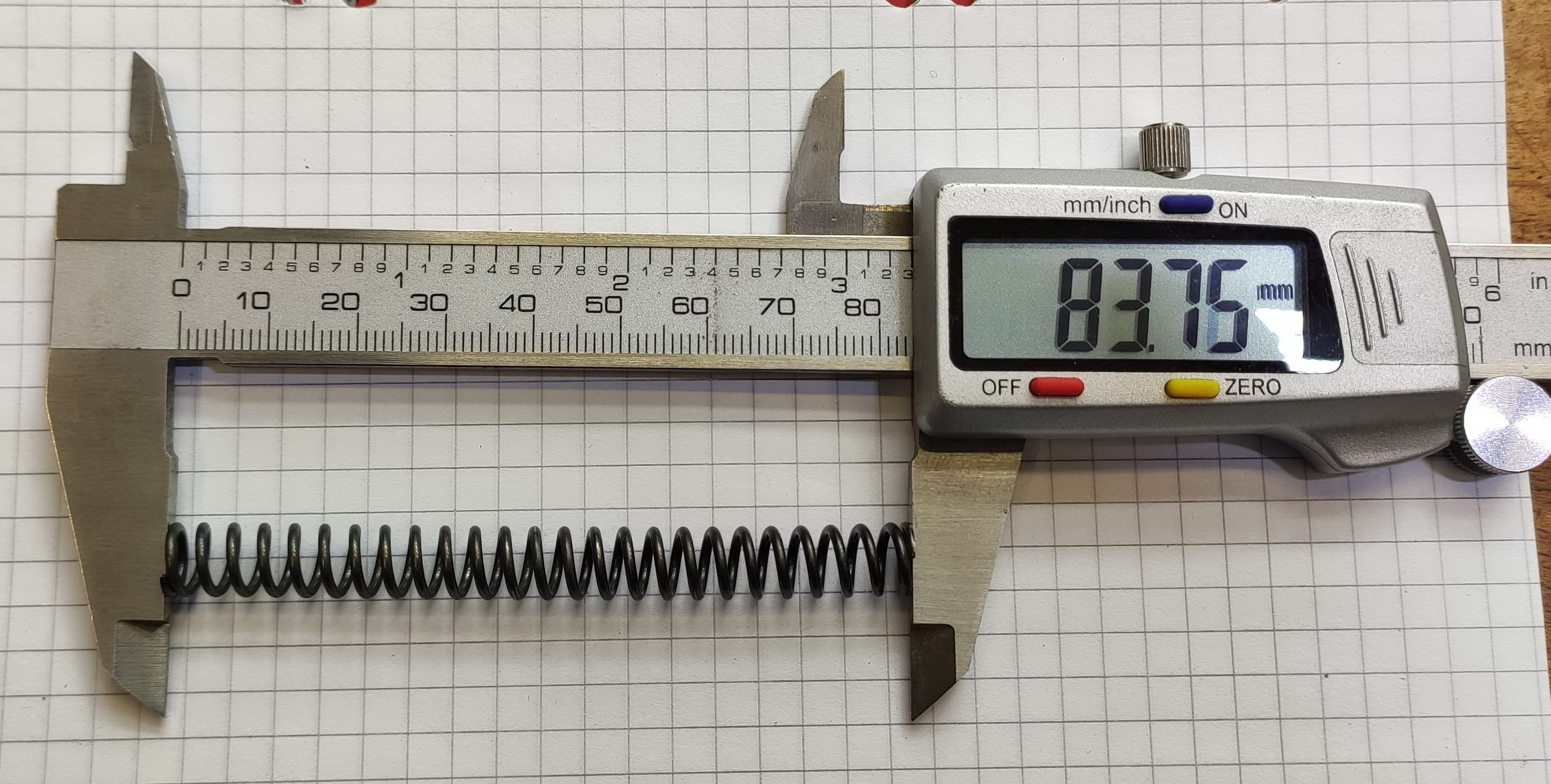

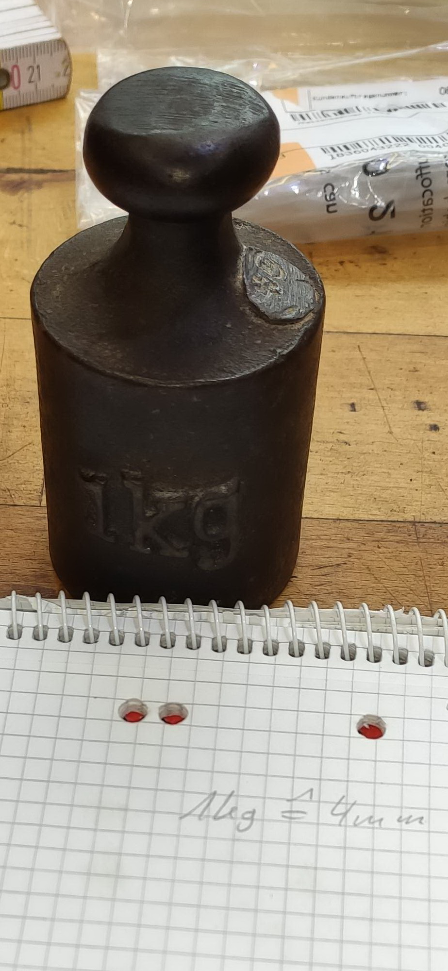

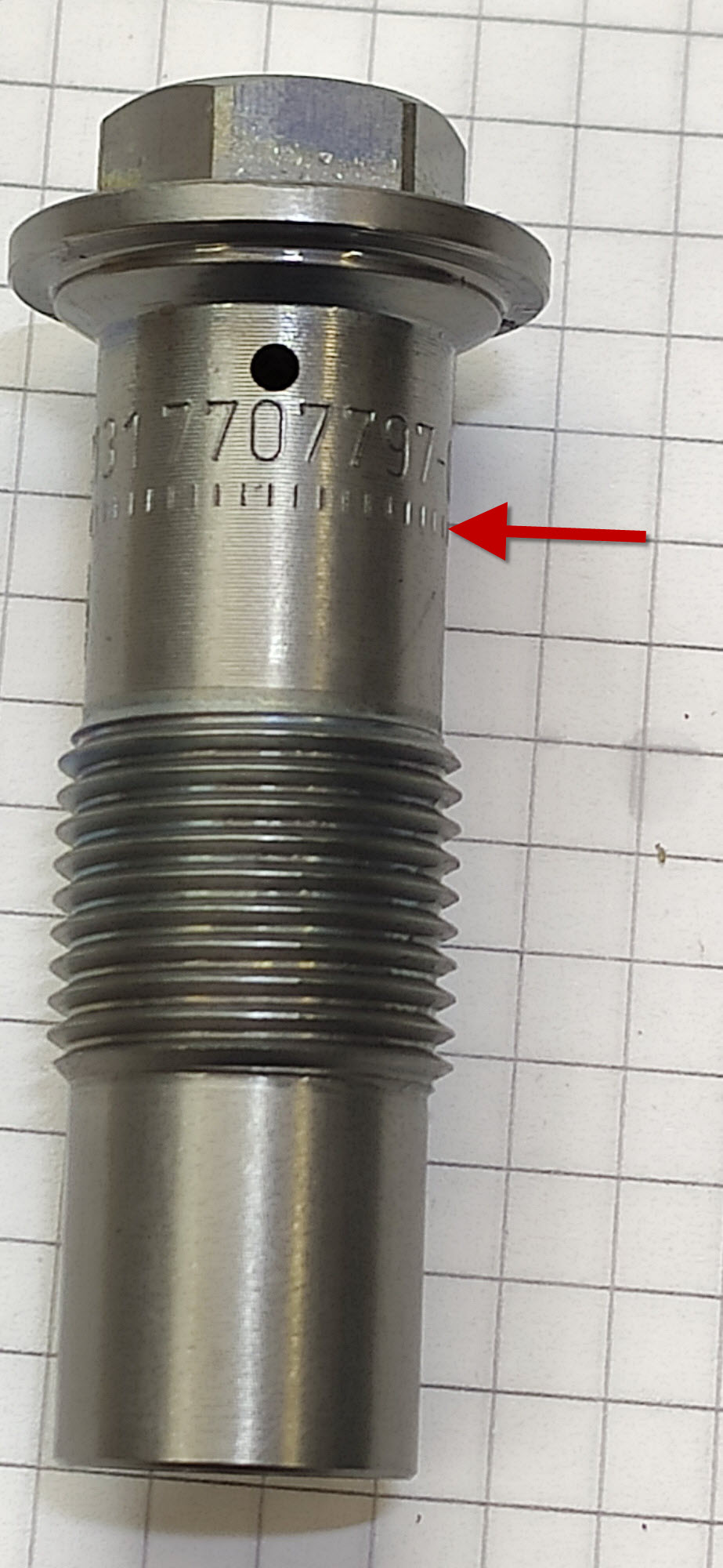

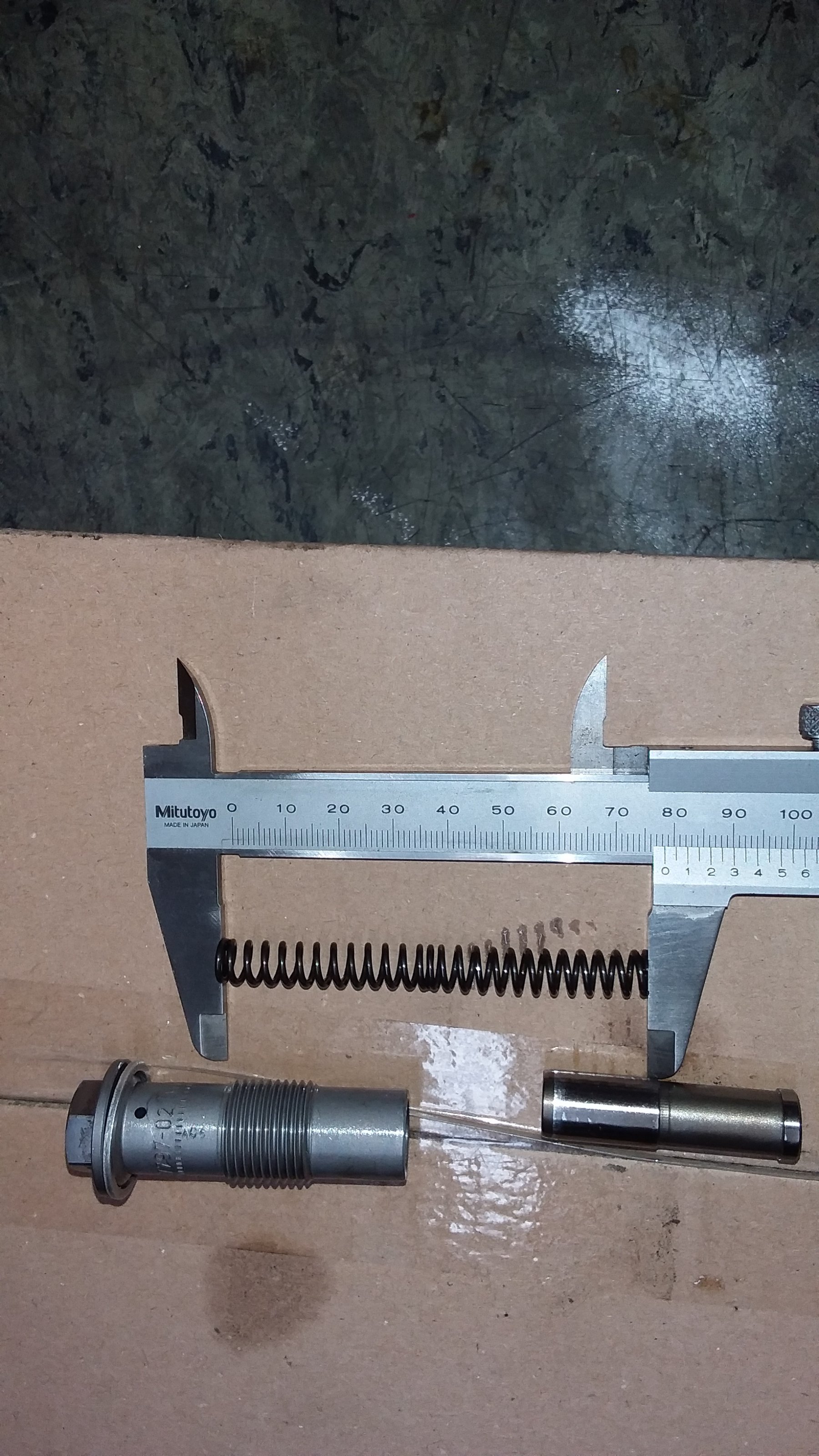

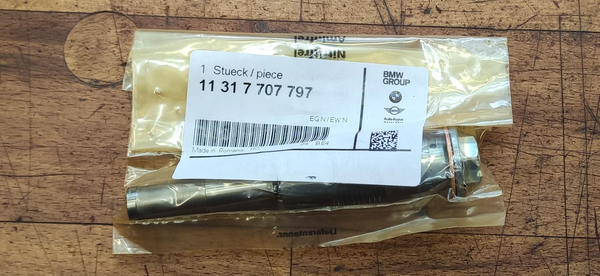

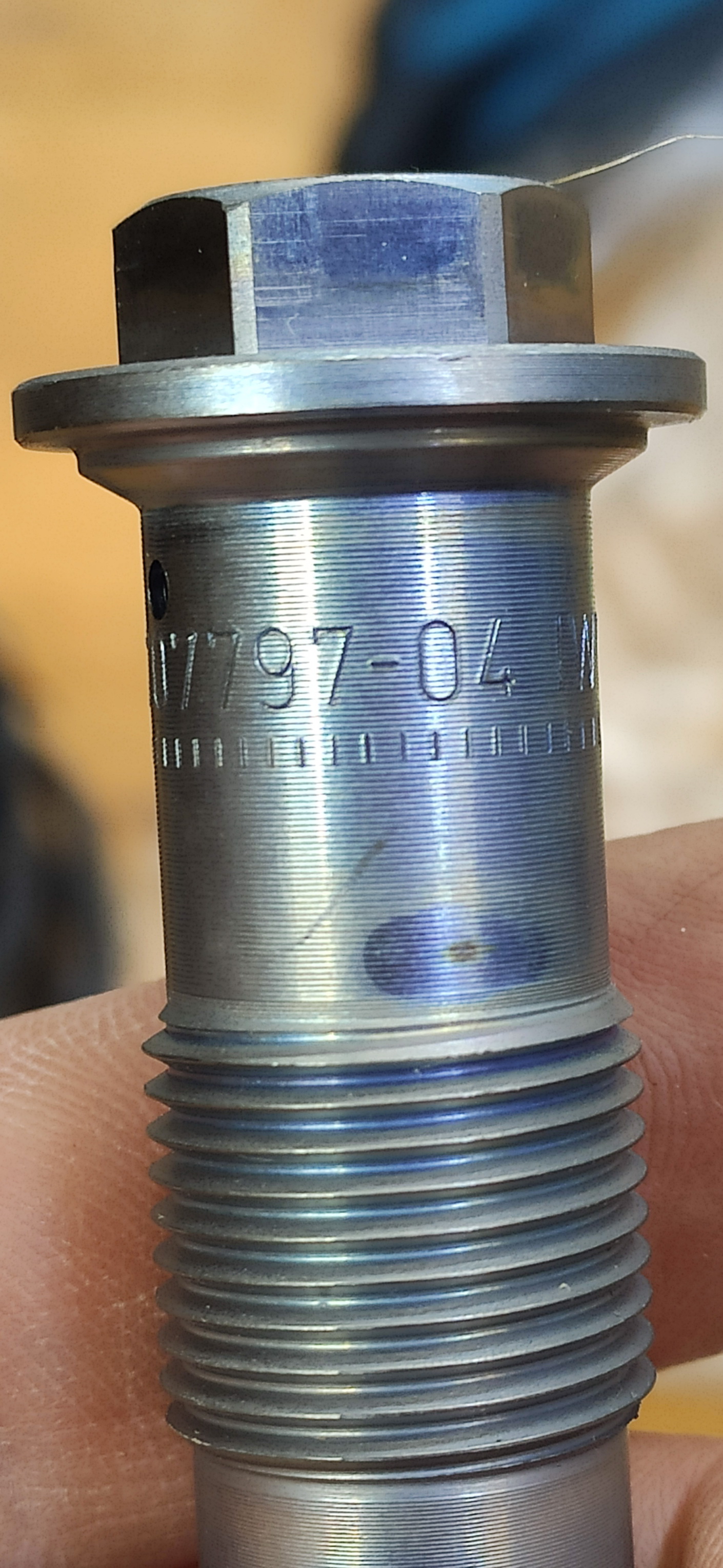

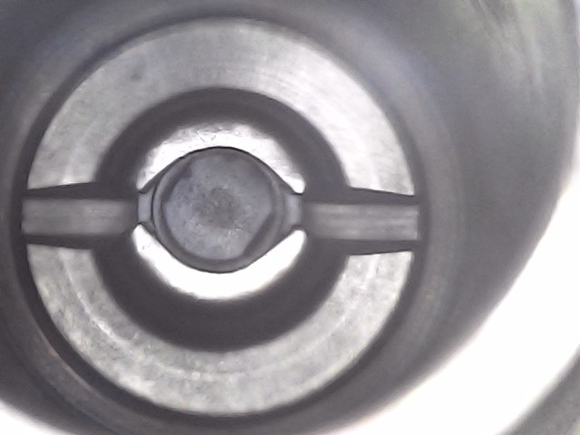

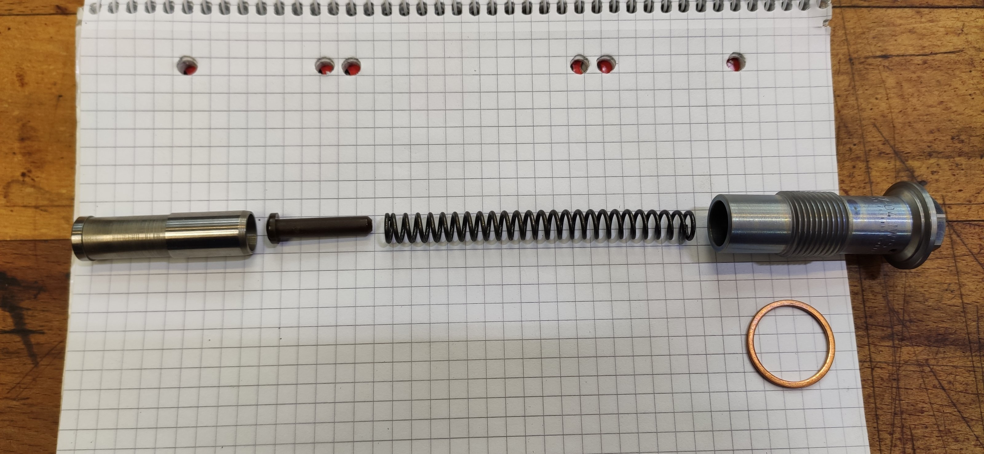

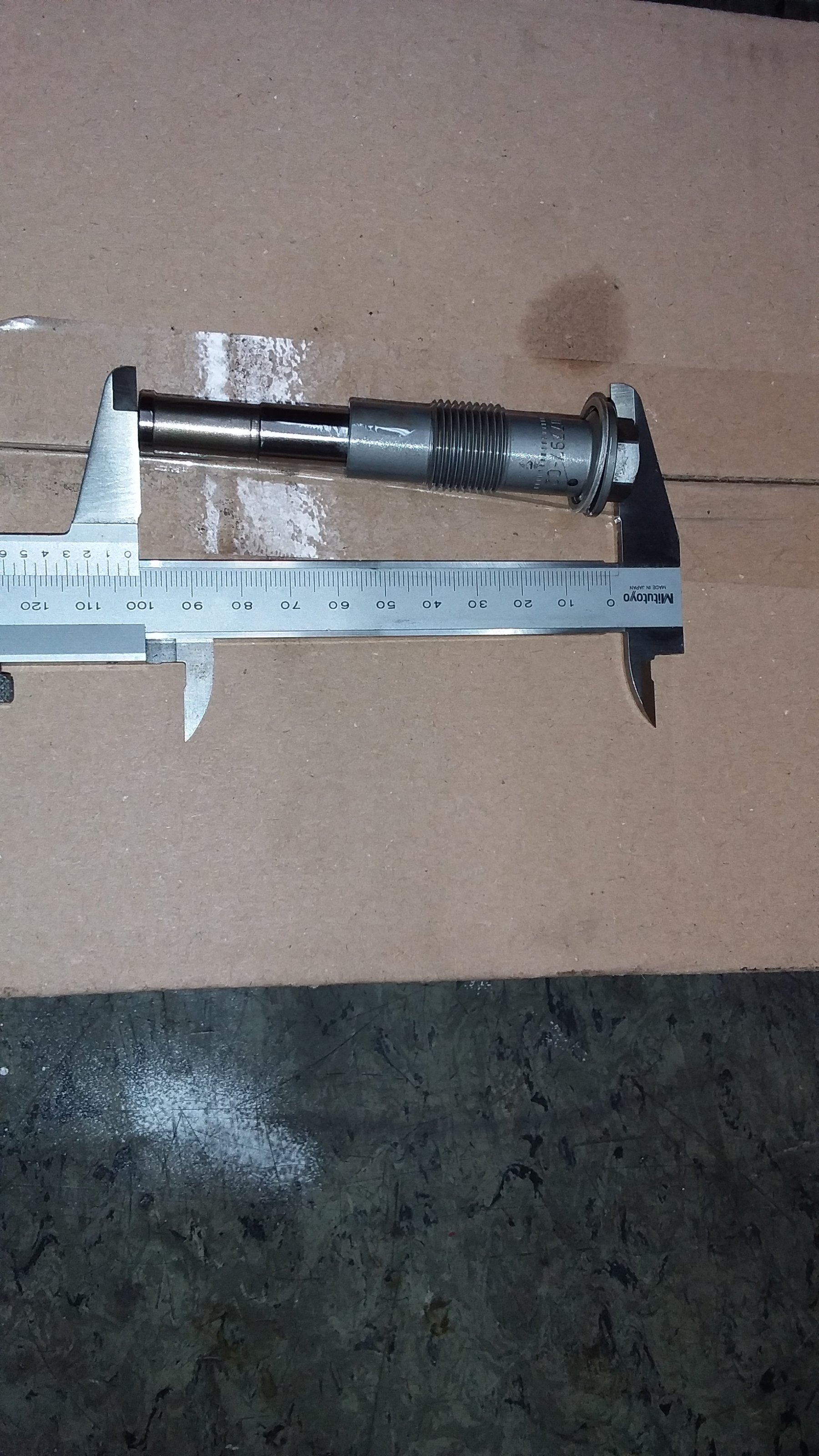

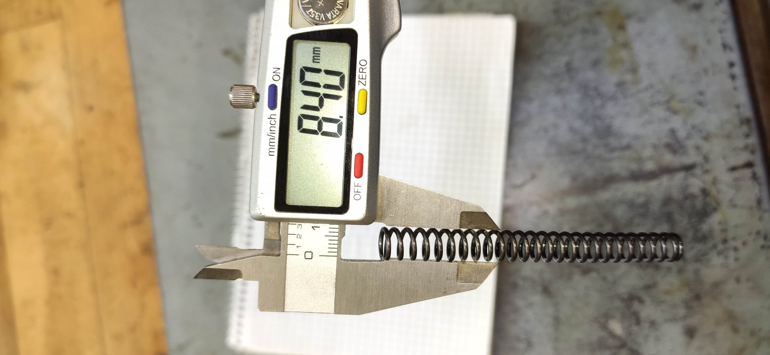

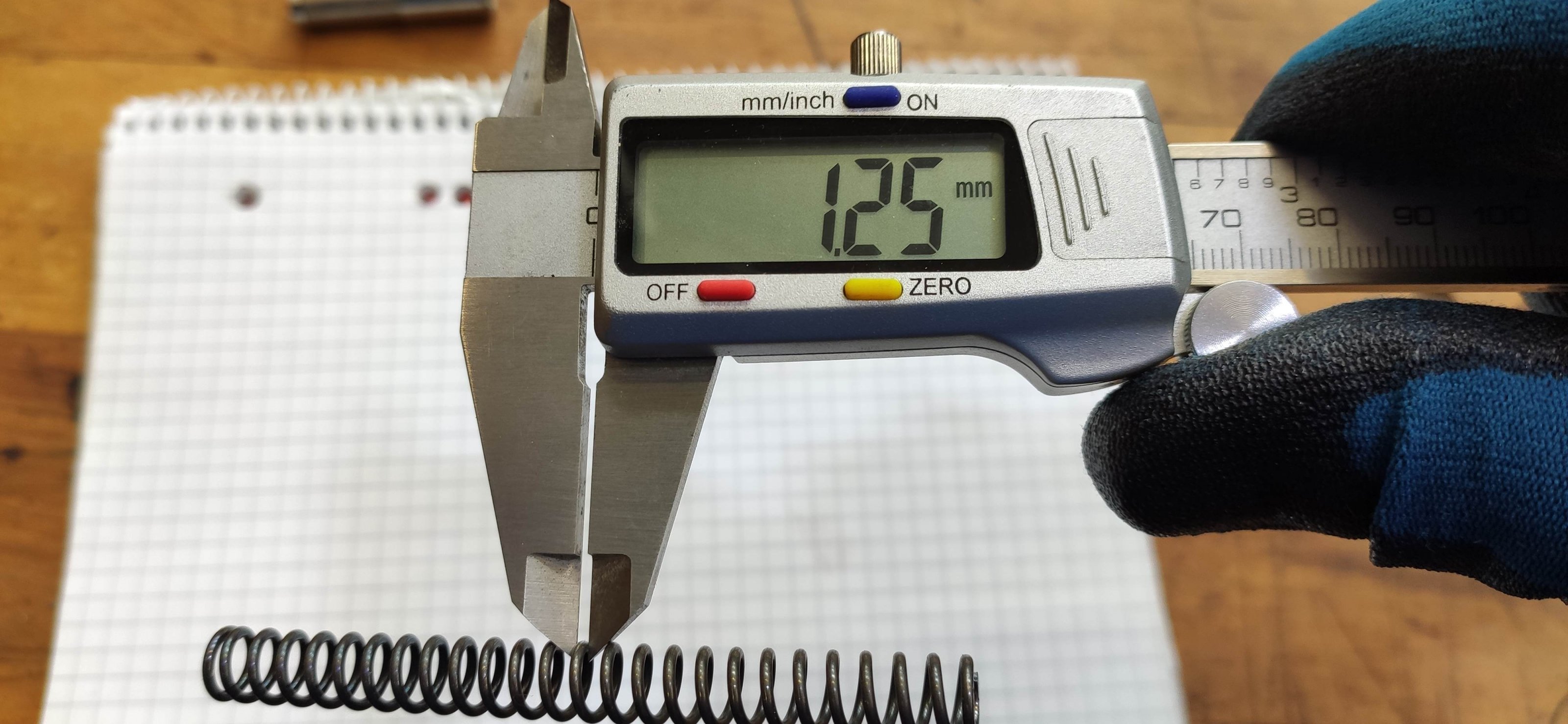

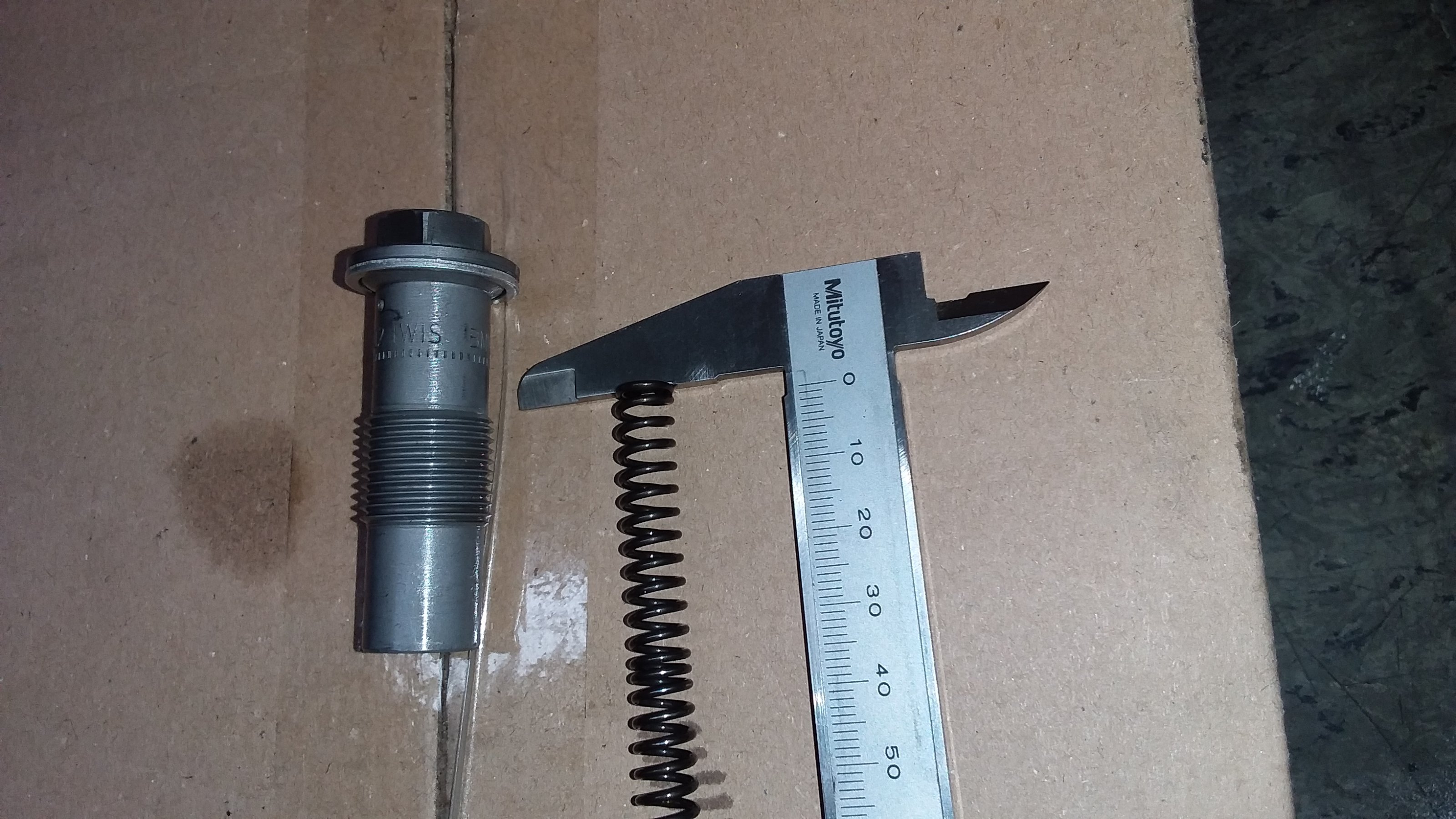

Ich habe mal den Federspanner, den ich vor einer Woche bei Lebmann fĂĽr den kommenden Winter-Service gekauft habe, genauer inspiziert.
Nur auf dem Spanner steht hinter der Ersatzteil-Nr noch ein -04 (evt. eine Versions-Nr?) Bei Ascona im Beitrag 4 dieses Freds steht da -03.

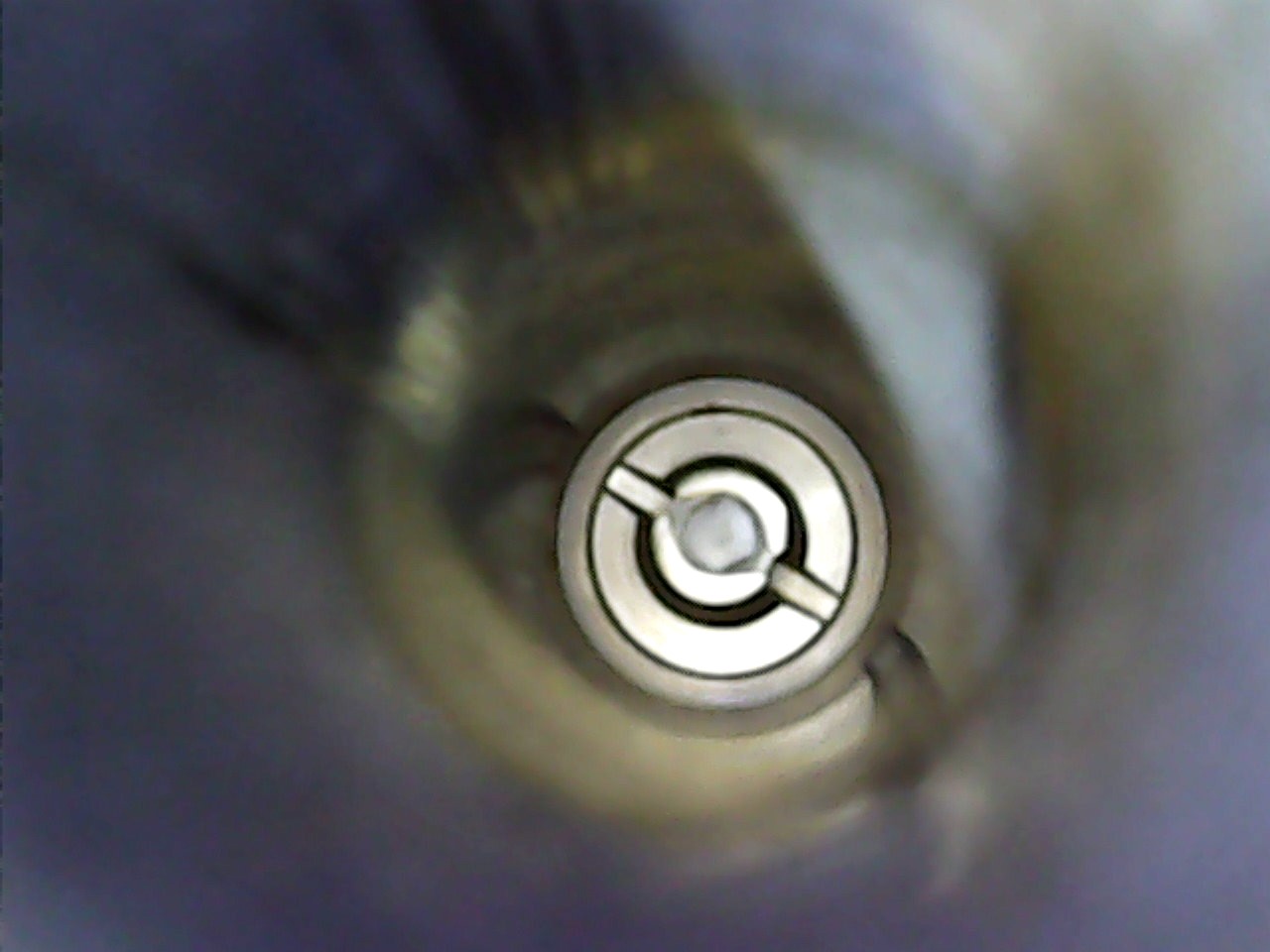

im Zylinder ist im Bodenbereich ein Teil fest eingebaut, was ein Rückschlagventil oÄ sein könnte.
Es befindet sich 13mm über dem Zylinderboden, ziemlich genau dort, wo außen die umlaufende Prägung zu sehen ist.
Zur Feder selbst:
Länge: ca.84mm
Durchmesser: 8,4mm
Drahtstärke: 1,25mm
Federrate: ~2450N/m (mit 1kg belastet, drĂĽckt sich der Spanner 4mm zusammen)

Servus Federvorspannung ist nicht alleinig fĂĽr Klappern verantwortlich.
-Spiel zwischen Kolben + Gehäuse erzeugt Lecköl/Druckverlust
-Das Ventil im Boden kann Druckverlust erzeugen.
(Druckverlust immer ĂĽber Zeit)

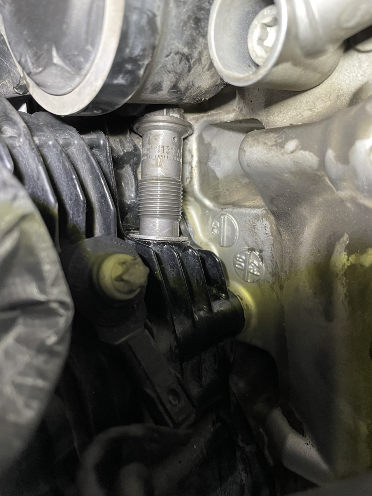

Habe bei meiner 2009 er TĂś auch das Problem mit demn Kettenspanner.
Bekomme den aber nicht am Rahmen vorbei? Gibts einen Trick?4383F522-E8A1-41F0-B472-18A127F74FBF_1_105_c.jpeg
Spargel
Spargel
14.02.2015
147
Leider nein, wie auf meinem Bild zu sehen, das Oberteil steckt noch 1cm im Zylinder und ein kippen ist so grad noch nicht möglich.
Spargel
Spargel
14.02.2015
147
Ich hoffe nicht, dass ich die ganze Vorderradaufhängung demontieren muss. Oder lässt sich der Motor evtl. ein paar mm nach unten absenken?
Qurator
Qurator
08.02.2014
2.583
37083 Göttingen
R1200 GS TB Bj 2013
Bei mir ging es : den spanner schräg zum Motorblock hin und weg vom telelever! Also rechts in den Winkel zwischen(hinter) telelever und Motorblock schieben und hochziehen! Auf keinen Fall senkrecht hochziehen!! Bei mir hats geklappt!
