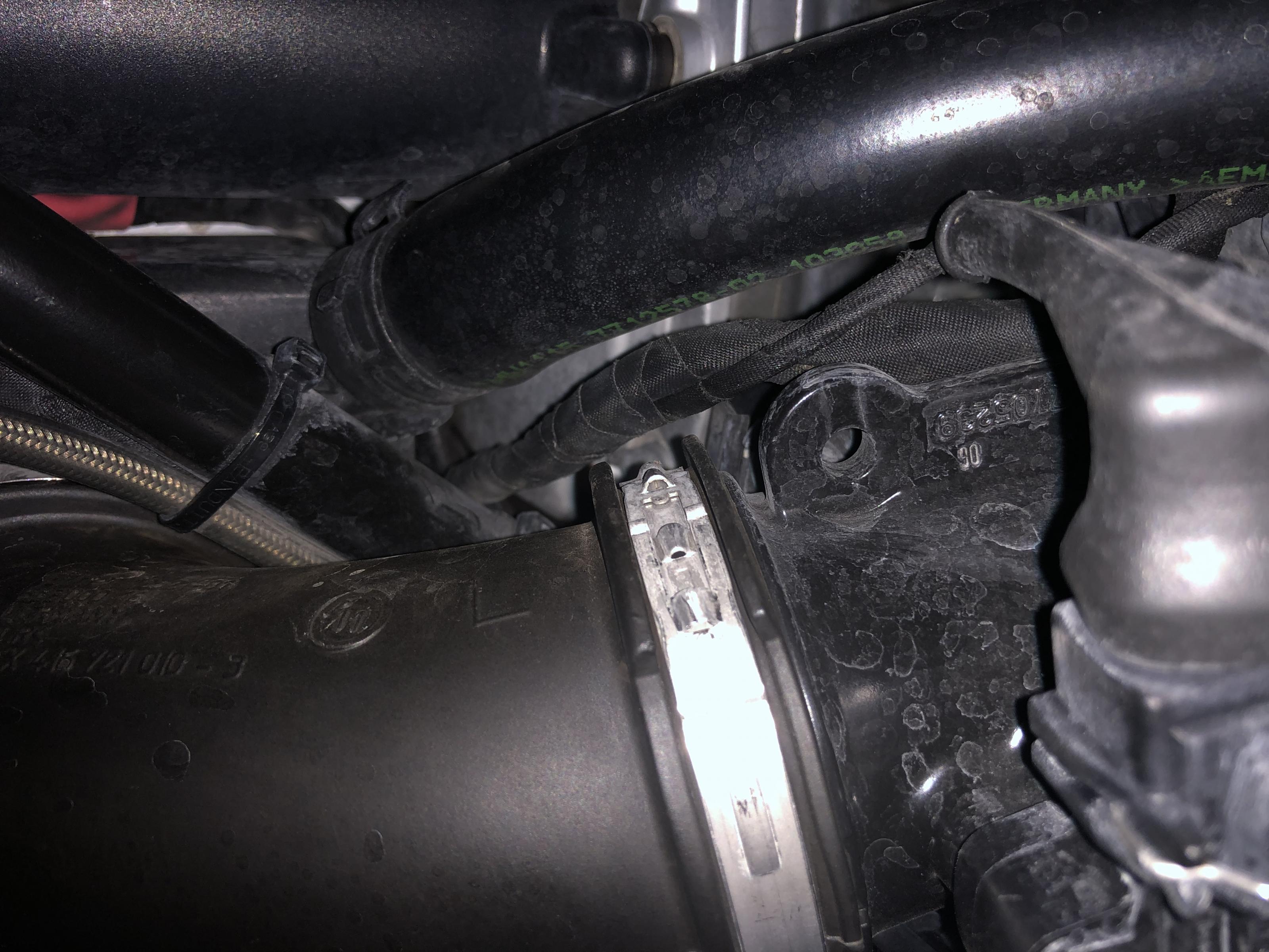

Hallo, für mich kommt das ja auch zum tragen, nur, ich weiß doofe Frage, wie löse ich die Schelle, ich find da nichts zum aufschrauben, mir sieht das geklemmt aus, ich will nichts verbiegen
Oetiker, heisst hier das Stichwort.
Viele Gruesse
Karl-Heinz
An der Schelle befinden sich Nasen, welchen gegeneinander gedrückt werden müssen. Im weiteren Verlauf ist der obere und unter Teil verzahnt, dies springt dann von selbst auf. Eventuell mit einem kleinen Schraubendreher nachhelfen.
um nochmal auf die Spannschelle zurück zukommen, wollte testen wie das funktioniert, habe die große am Luftfilterkasten abgemacht,
ab ging ja einigermaßen einfach, wenn man weiß wie es geht..
aber wieder drauf bekommen, ich war fast am verzweifeln....
habe das dies hier recherchiert, http://www.gs-forum.eu/motorrad-all...chellen-und-sonstiges-spezialwerkzeug-120116/ denke mal mit der richtige Zange sicherlich einfach, oder gibt es hier einen Trick wie man die Spannschellen "problemlos" ohne Spezialwerkzeug montiert bekommt?
ich will keine Gartenschlauchversion da ran machen wollen

Geht auch ohne Spezialwerkzeug, aber schwierig zu erklären. Am besten eine kleinere Wasserpumpenzange dazu nehmen, allerdings müssen jetzt die beiden Nasen zusammen gedrückt werden, so das sich die Schelle schließt.
Eventuell ist der obere Teil etwas verbogen und steht von dem unteren Teil weg. Ein wenig mit dem Schraubendreher nachdrücken reicht da eigentlich schon.

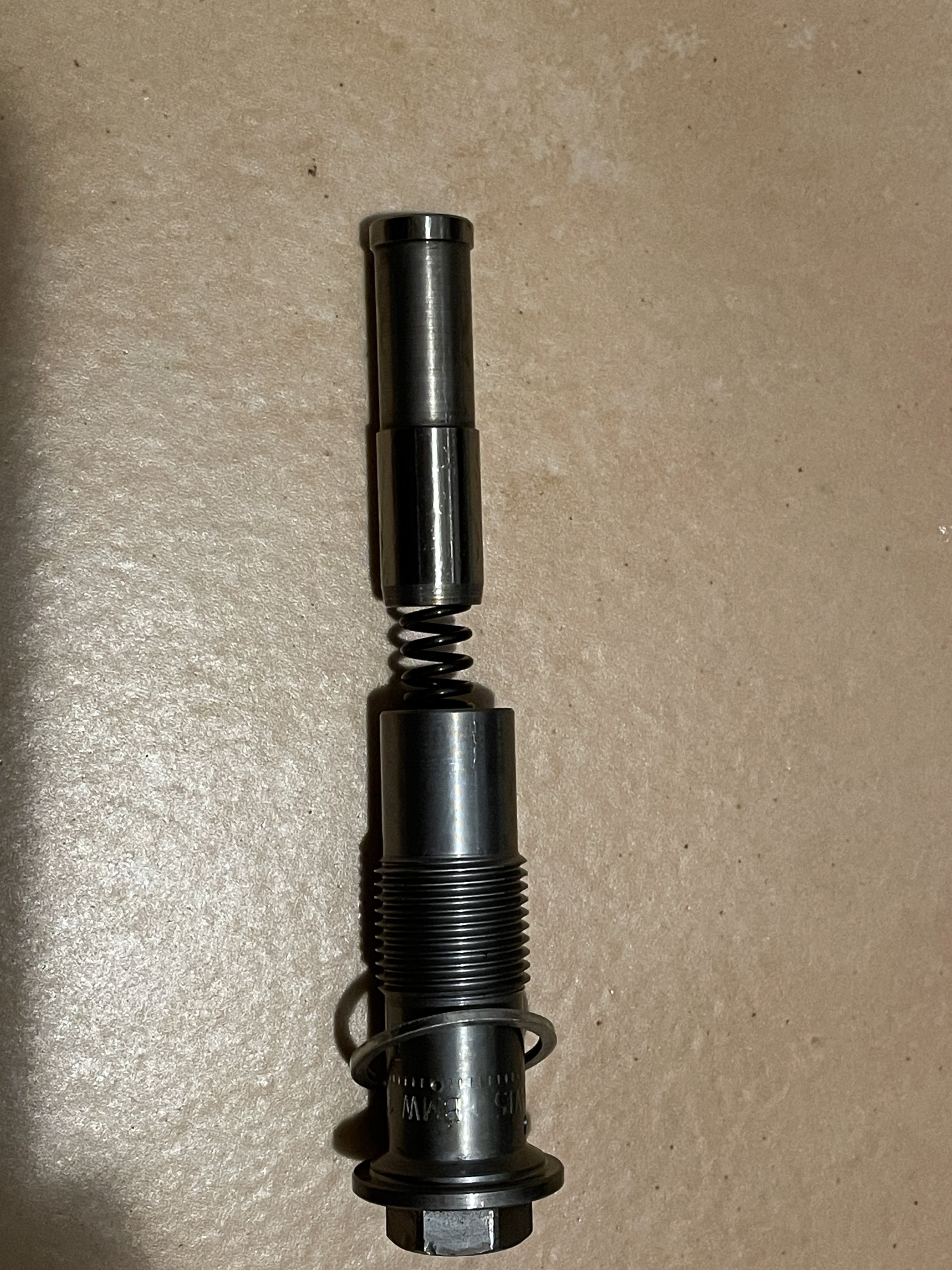

Heute hab ich den Kettenspanner komplett getauscht. Alles in allem kein Problem und wer keine zwei linken Hände hat braucht deswegen nicht zum Freundlichen. Seitdem ist auch wieder Ruhe mit dem Geklapper beim Gas geben. :cool:

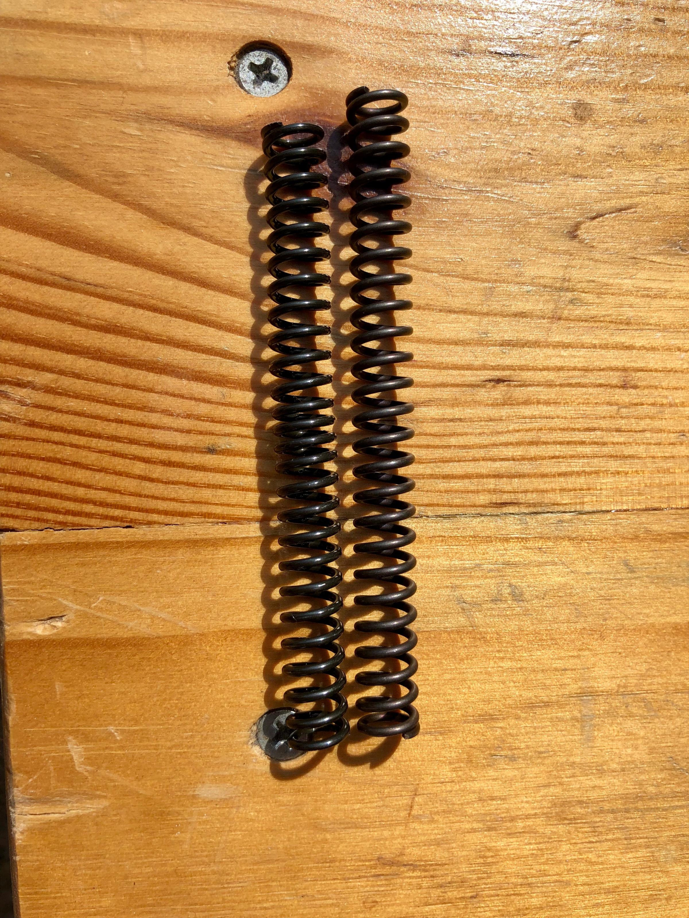

Leider gibt es die Feder nicht einzeln, weil eigentlich nur diese defekt ist. Die alte Feder war bei mir gut einen halben Zentimeter kürzer als die neue.

Ich glaube übrigens nicht , dass die alte Feder defekt ist. Die neue ist einfach etwas länger. BMW hat da wohl nachgebessert.

Hallo Wolfgang,
der Kettenspanner ist zweiteilig, das Unterteil bleibt also im Zylinder wenn du das Oberteil raus schraubst. Entweder verkanntest Du die Feder etwas um das Unterteil raus zu holen oder nutzt eine gekröpfte Spitzzange, war eigentlich kein großes Problem.

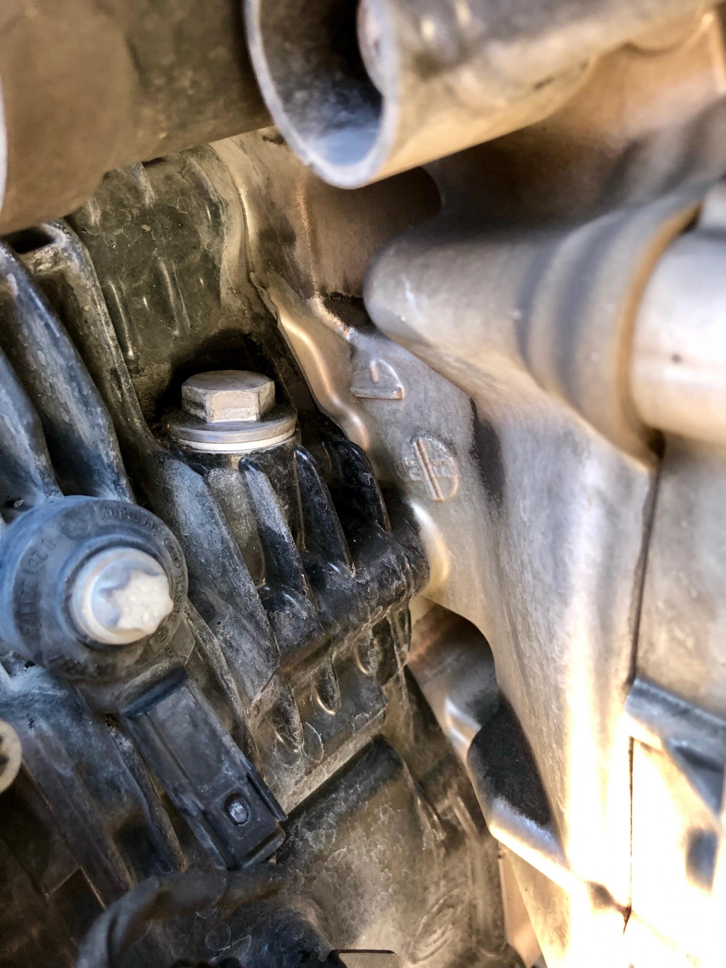

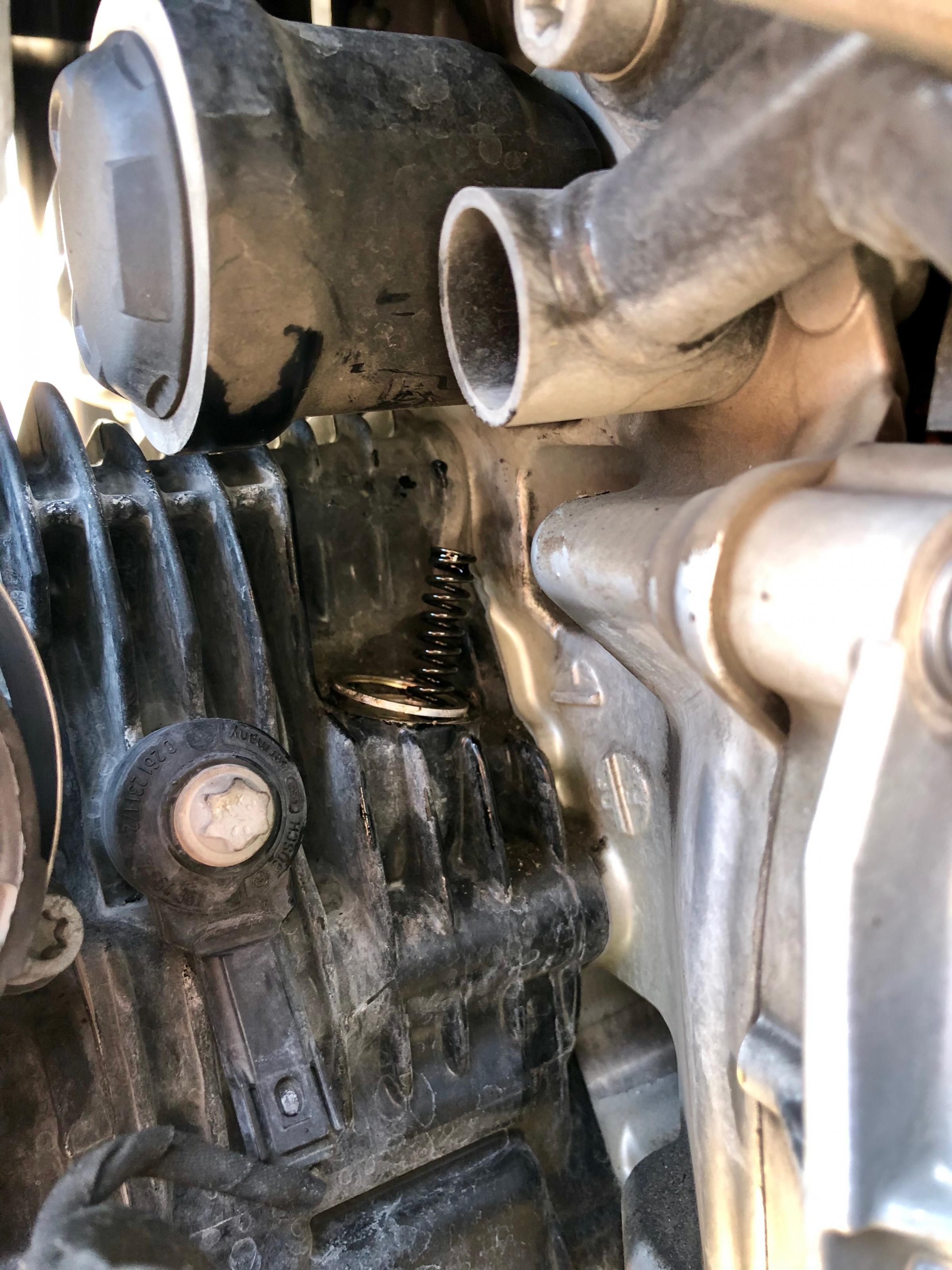

Also, heute Steuerkettenspanner getauscht. 75.-EUR bei NL
Um, den Spanner war es ganz schön ölig. Die Erklärung kam sofort. Der Spanner hat sich mit Null Kraft drehen lassen. Das hatte ich schon mal bei einer 2011er . Da lief das Öl schon raus...
Anscheinend wurde der Serienmäßig nicht fest gezogen. :bounce:
Die Feder wie beschrieben ca 5mm kürzer als die neue.
Tricky ist es den neuen gegen die Federvorspannung wieder rein zu Schrauben.

Die Schlauchschellen zur Montage mit etwas Balistrol ansprühen. Das flutscht.
