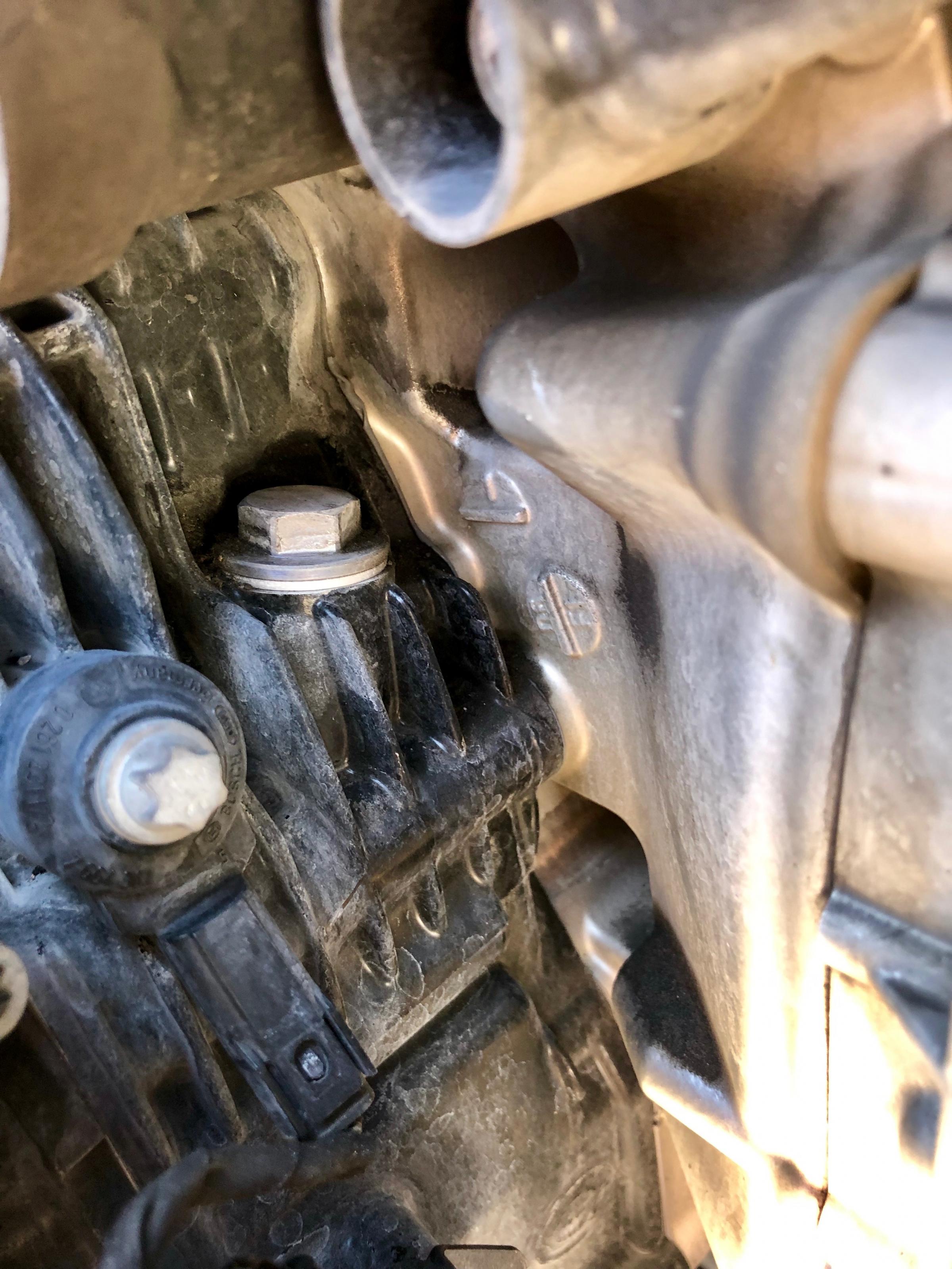

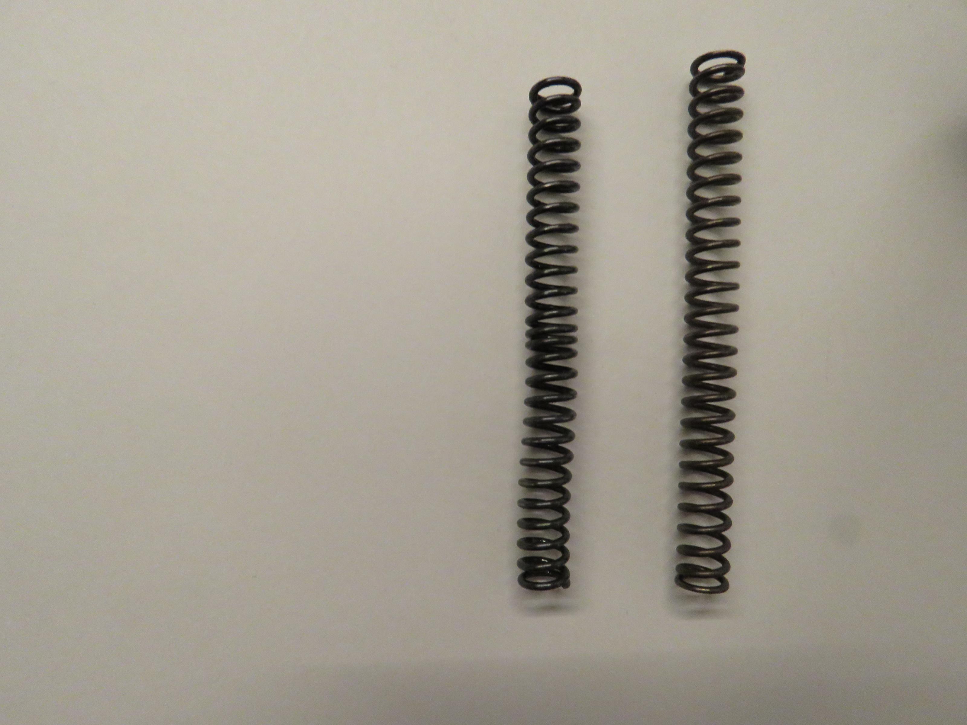

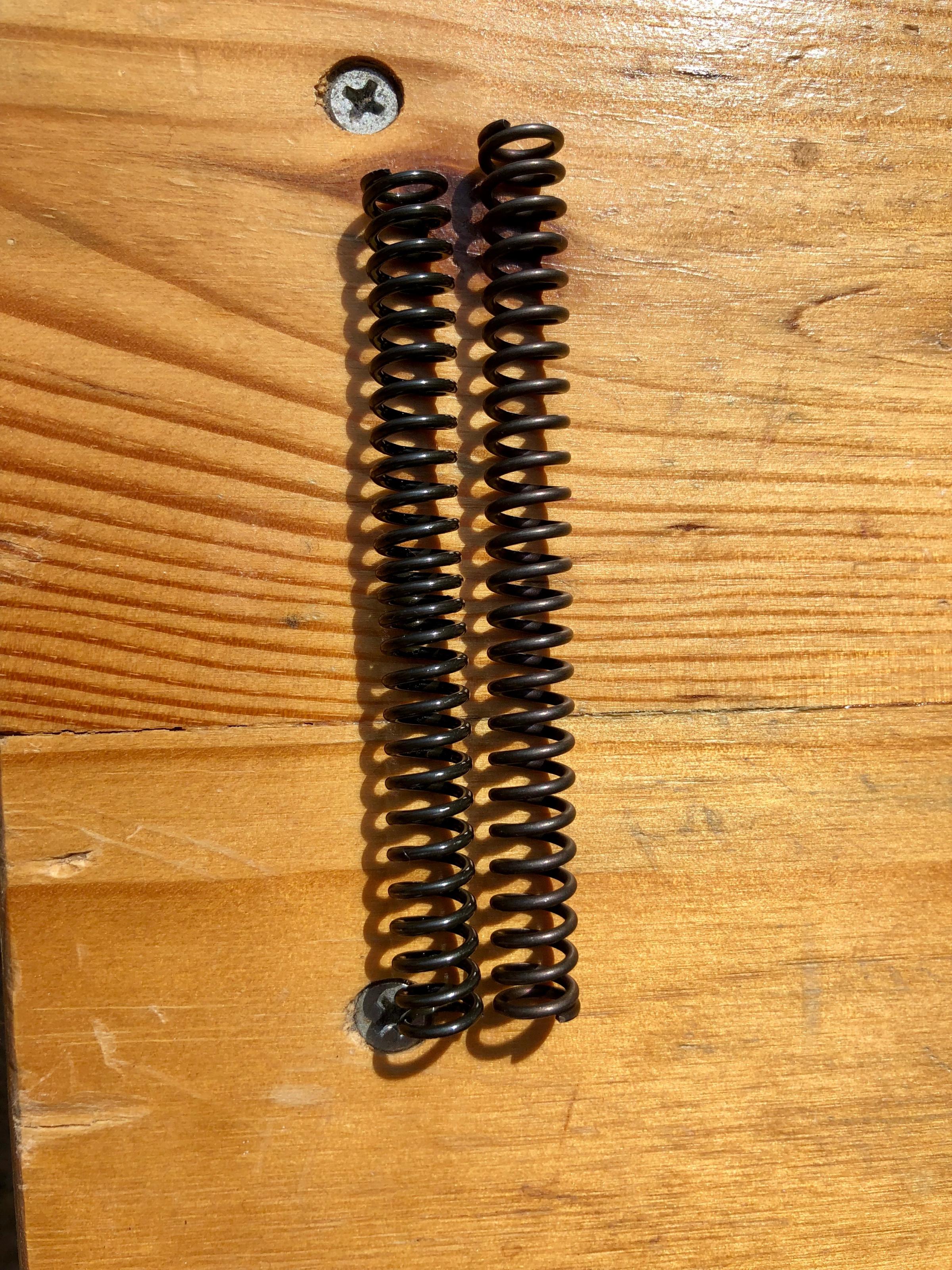

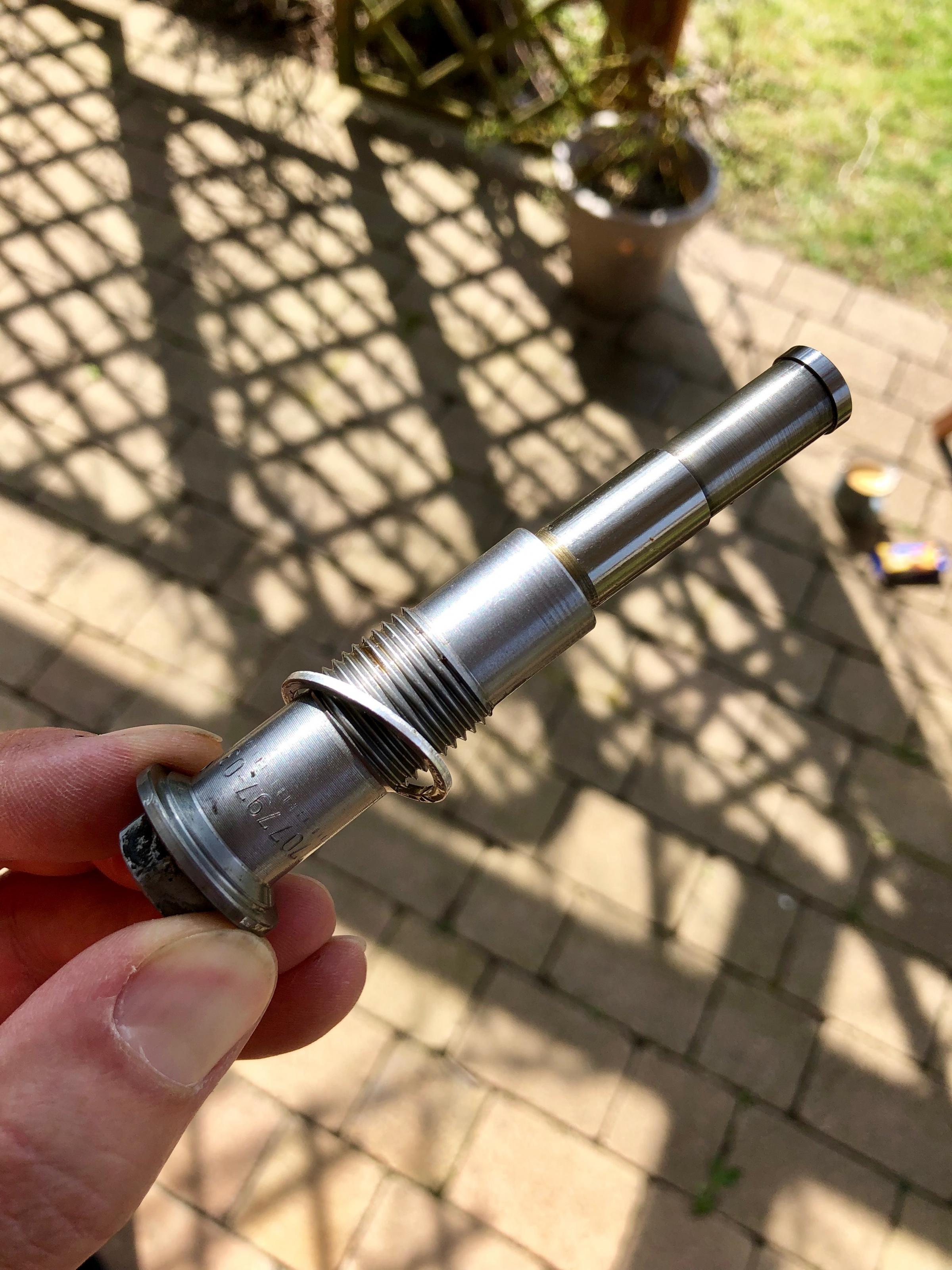

Heute hab ich den Kettenspanner komplett getauscht. Alles in allem kein Problem und wer keine zwei linken Hände hat braucht deswegen nicht zum Freundlichen. Seitdem ist auch wieder Ruhe mit dem Geklapper beim Gas geben. :cool:
Leider gibt es die Feder nicht einzeln, weil eigentlich nur diese defekt ist. Die alte Feder war bei mir gut einen halben Zentimeter kürzer als die neue.

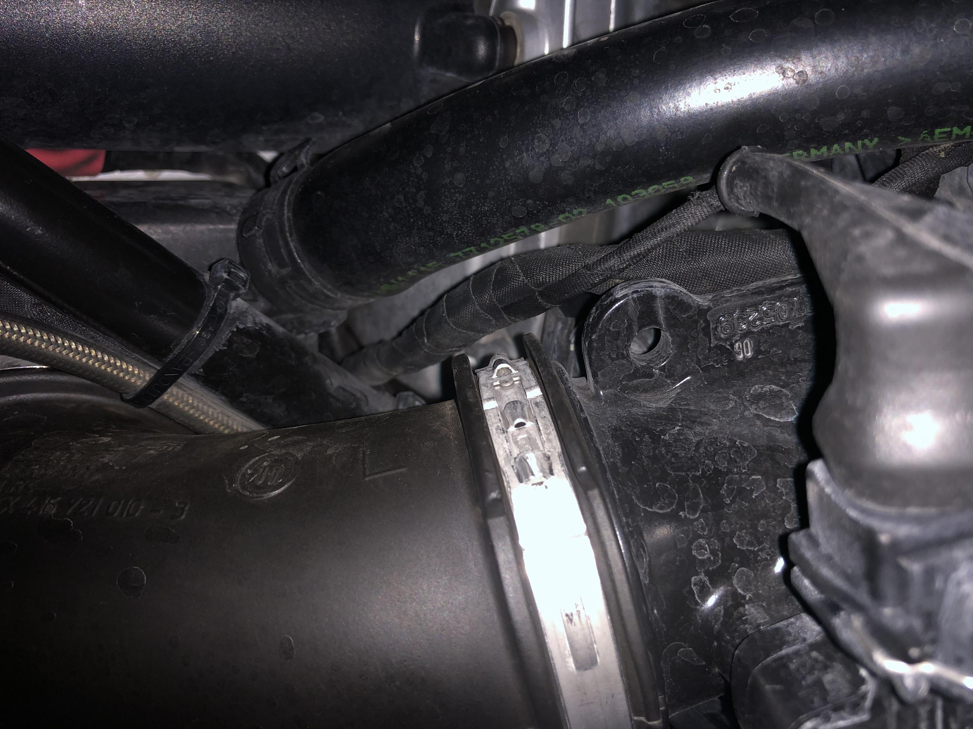

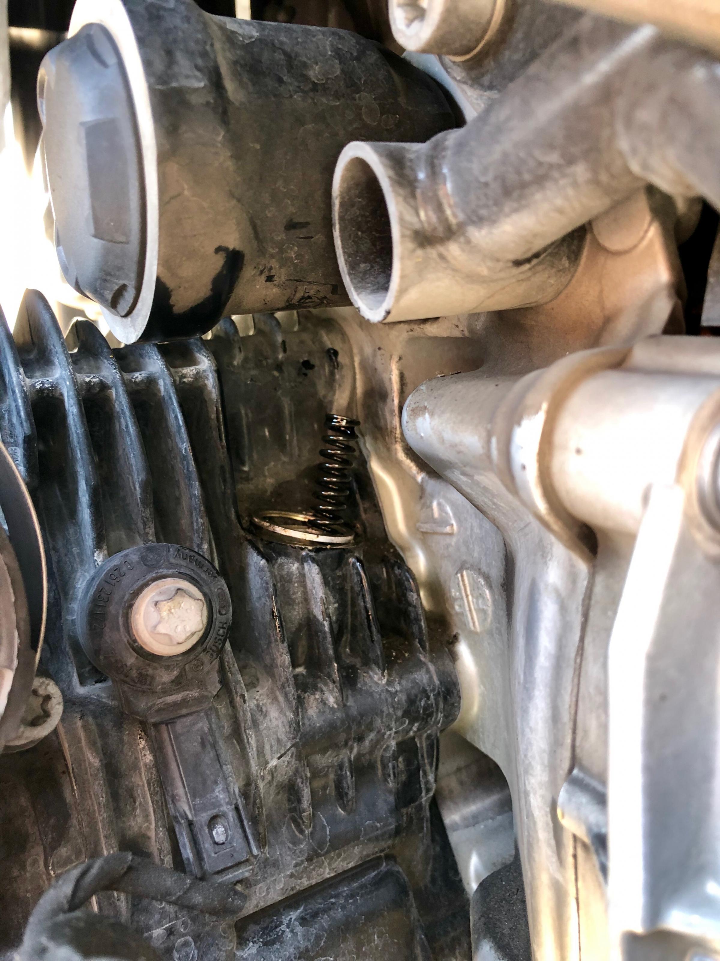

ich habe als erstes die 3 Schellen an der Drosselklappe und Luftfilterkasten gelöst. Anschließend das Schlauchstück zwischen Drosselklappe und Filtergehäuse raus nehmen. An der Drosselklappe den unteren Stecker lösen und anschließend nach oben aufhängen. So kommst Du gut an den Kettenspanner.
Der Kettenspanner sitzt in einer kleinen Vertiefung in der sich jede Menge Dreck sammelt.
Auf jeden Fall bevor Du den Kettenspanner raus schraubst so gut wie es geht sauber machen. Wenn Du versuchst im ausgebauten Zustand die Dichtfläche zu reinigen, fällt Dir alles rein.
Einbau in umgekehrter Reihenfolge, benötigte Zeit ca. 1h.

Hallo, für mich kommt das ja auch zum tragen, nur, ich weiß doofe Frage, wie löse ich die Schelle, ich find da nichts zum aufschrauben, mir sieht das geklemmt aus, ich will nichts verbiegen

An der Schelle befinden sich Nasen, welchen gegeneinander gedrückt werden müssen. Im weiteren Verlauf ist der obere und unter Teil verzahnt, dies springt dann von selbst auf. Eventuell mit einem kleinen Schraubendreher nachhelfen.

Oetiker, heisst hier das Stichwort.

Ist schon interessant, bei meinem linken Kettenspa.n.er war die Feder
auch dauerhaft zusammengestaucht.
links die alte Feder, rechts die vom neuen Span.ner.
wenn das so ist, dann ist die Feder wohl aus Baustahl und man könnte sie locker wieder 1 Zentimeter länger ziehen
richtige Federn setzen sich nicht, jedenfalls nicht vor 2 bis 5 x 10^6 Lastspielen
