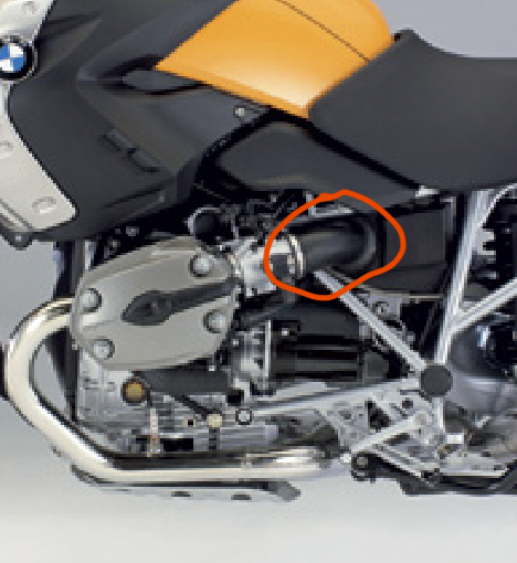

Wenn du schreibst, dass es nach der Synchronisation besser war, sich dann aber wieder verschlechtert mit der Zeit kann es doch nur was im Bereich Lufteinlass bzw. eine Undichtigkeit sein. Alle Verschlüsse und Gummiformteile im Bereich DK in Ordnung und nicht eingerissen, alle Schellen ordnungsgemäß verschlossen ?

Hatte ich mir auch schon angesehen, soweit zugänglich. Ich konnte nichts sehen. Da geht es doch um den einen dicken Schlauch auf beiden Seiten, oder ?

Bei laufendem Motor Ansaugwege mit Bremsenreiniger absprühen, wenn Drehzahl hoch geht wars undicht.
