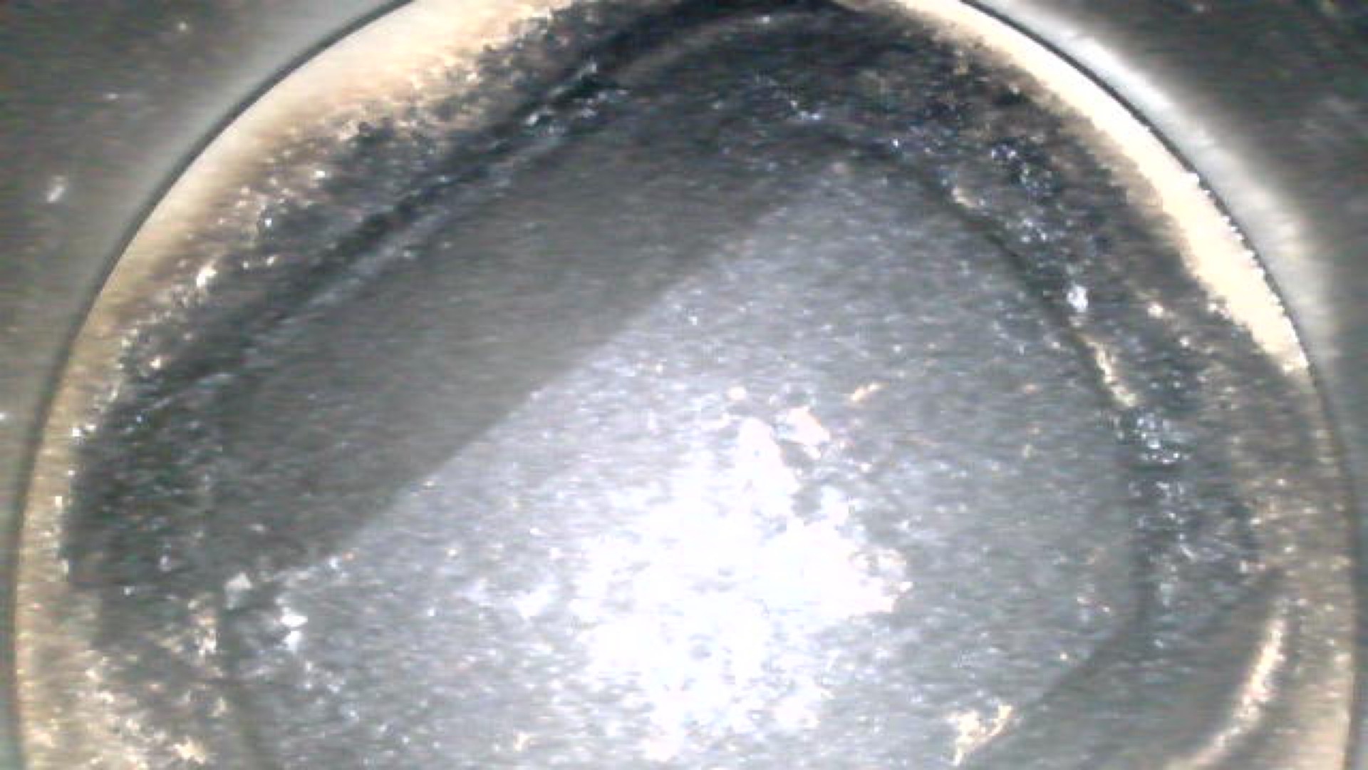

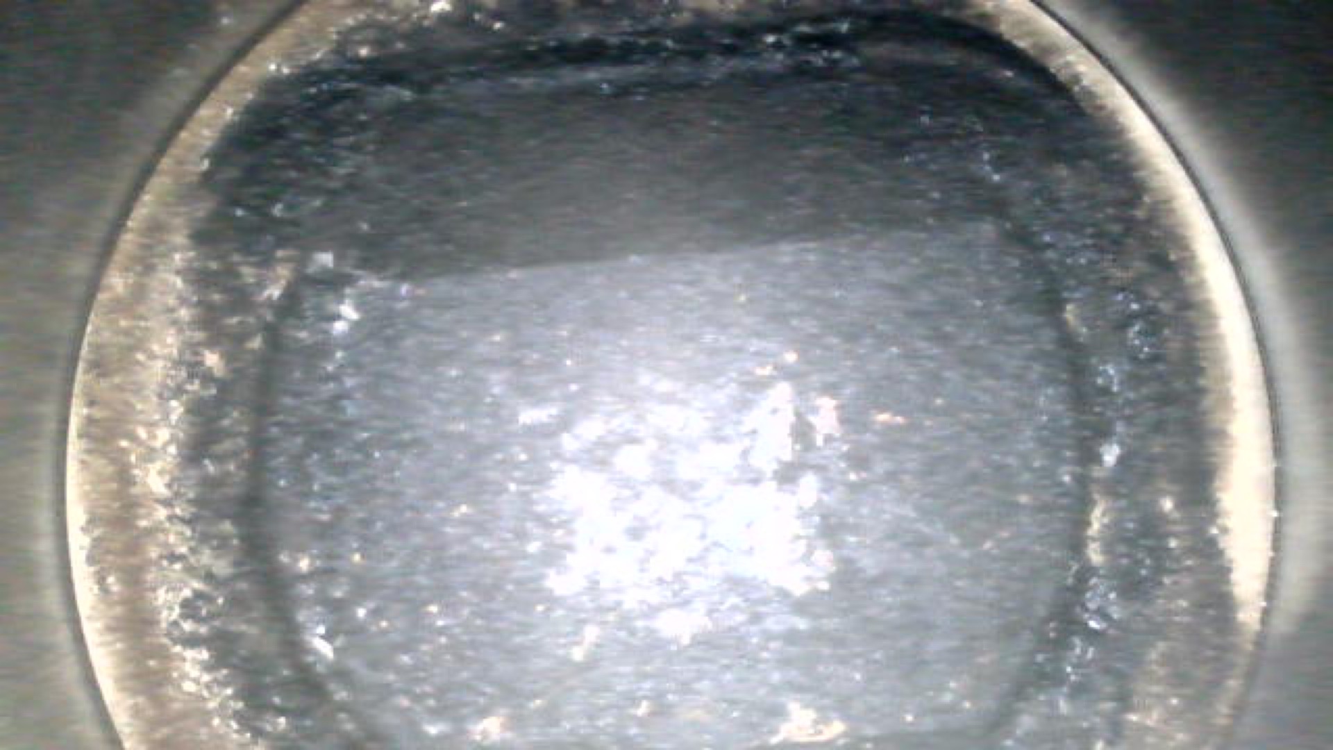

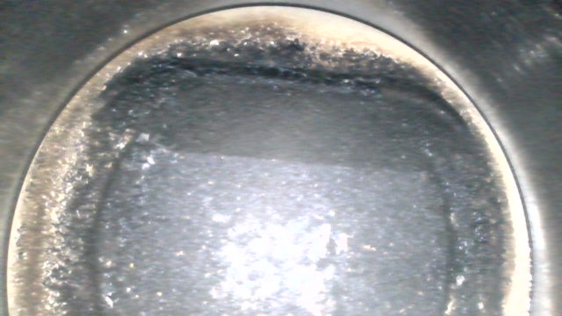

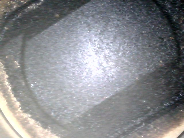

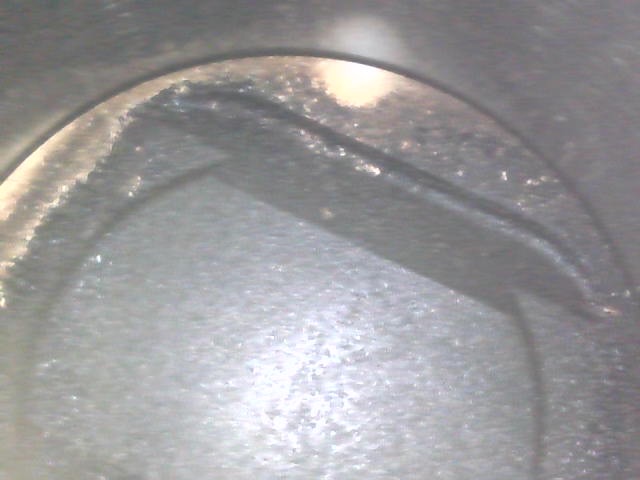

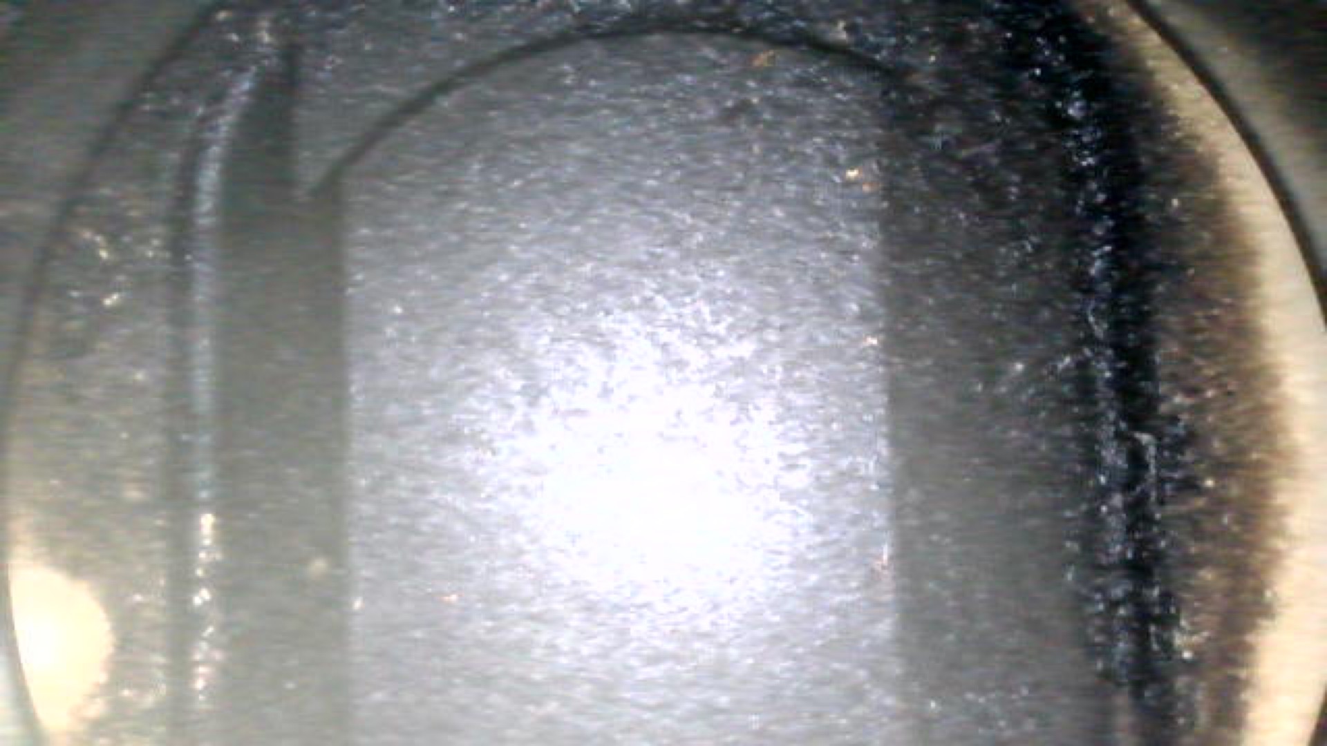

Mir ist eingefallen, dass ich noch ein nettes Spielzeug in der Schublade habe. Ich habe jetzt mal Aufnahmen von den Zylindern gemacht, bevor ich nun auf de Strada zum freibrennen gehen. Kann jemand die Bilder beurteilen ? Das Helle in der Mitte ist die Reflektion der LED in der Kamera.
Ich sehe links oben lauter so kleine Kreise im Metall an der Kante...
Hier erstmal der Linke

und der rechte

Sieht normal aus, nicht übermäßig verkokt.
Kerzenbild war i.O. bevor Du auf die Strecke gehst? -> wenn weiss, dann nicht fahren!
PS: bitte auch Danach-Bilder reinstellen

Kerzenbild war ok. Ich mach mich bald auf den Weg heute. Schauen werde ich dann morgen bei kaltem Motor. Reichen diese Verkokungen bei mir denn für "Glühzündung" überhaupt ?

Möglicherweise... aber wäre es heftig würdest Du auch Klopfspuren in den Ablagerungen selbst sehen. Und da seh ich nix.

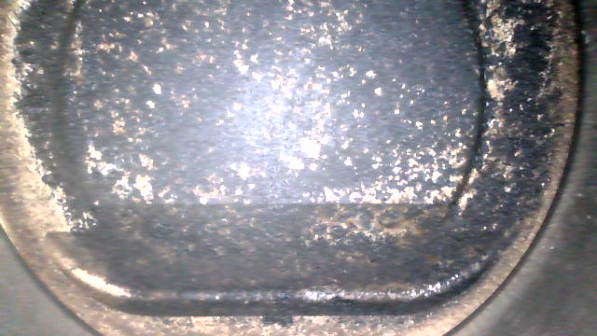

Also bin wieder da vom Freiblasen :-) das leichte Knatter/Klingeln ist noch da. Mittlerweile glaube ich es kommt vom Getriebe oder so.
Was mich an den Bildern der Kolben wundert sind diese "Kringel" in Reihe. Siehe Vergrösserung hier.

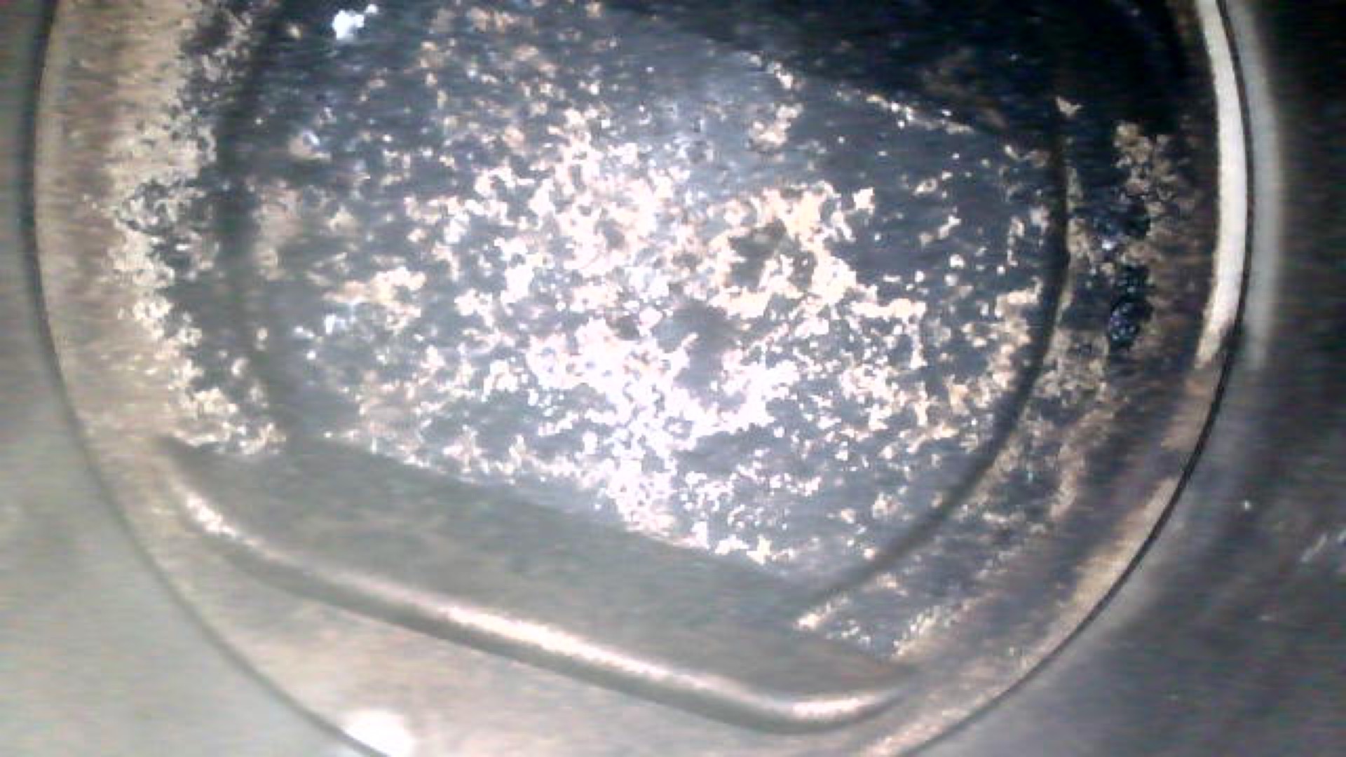

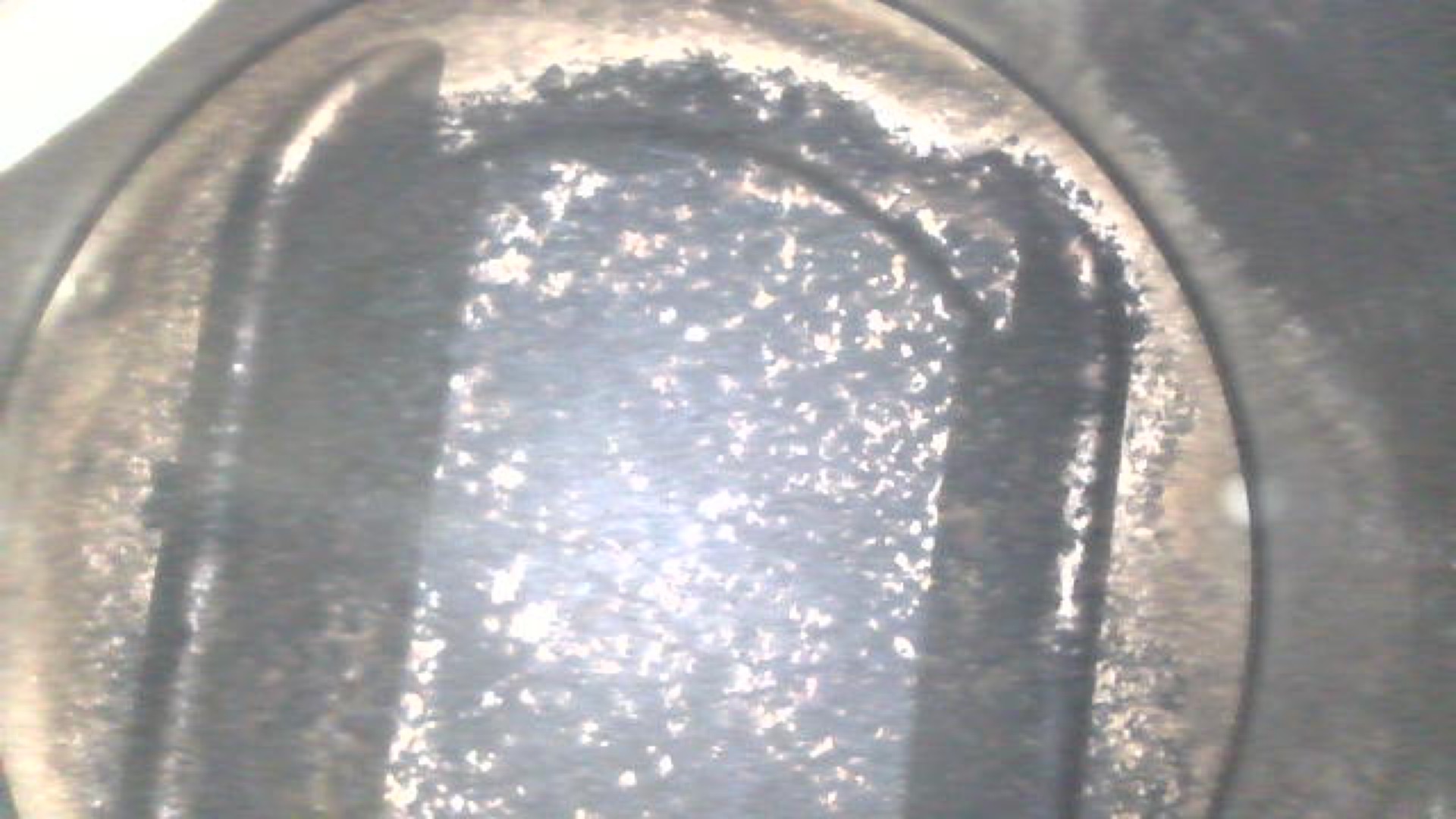

Hier die Kolben nach dem „Freibrennen“ auf der Strada mit 90% über 5000rpm und super plus für 1 Stunde. Das kann sich sehen lassen. Danke 🙏🏻

Bei dem Brennraum und wenn die Kerzen auch net weiss sind brauchst Du Dir wegen übermäßigem Klopfen keine Gedanken machen.
